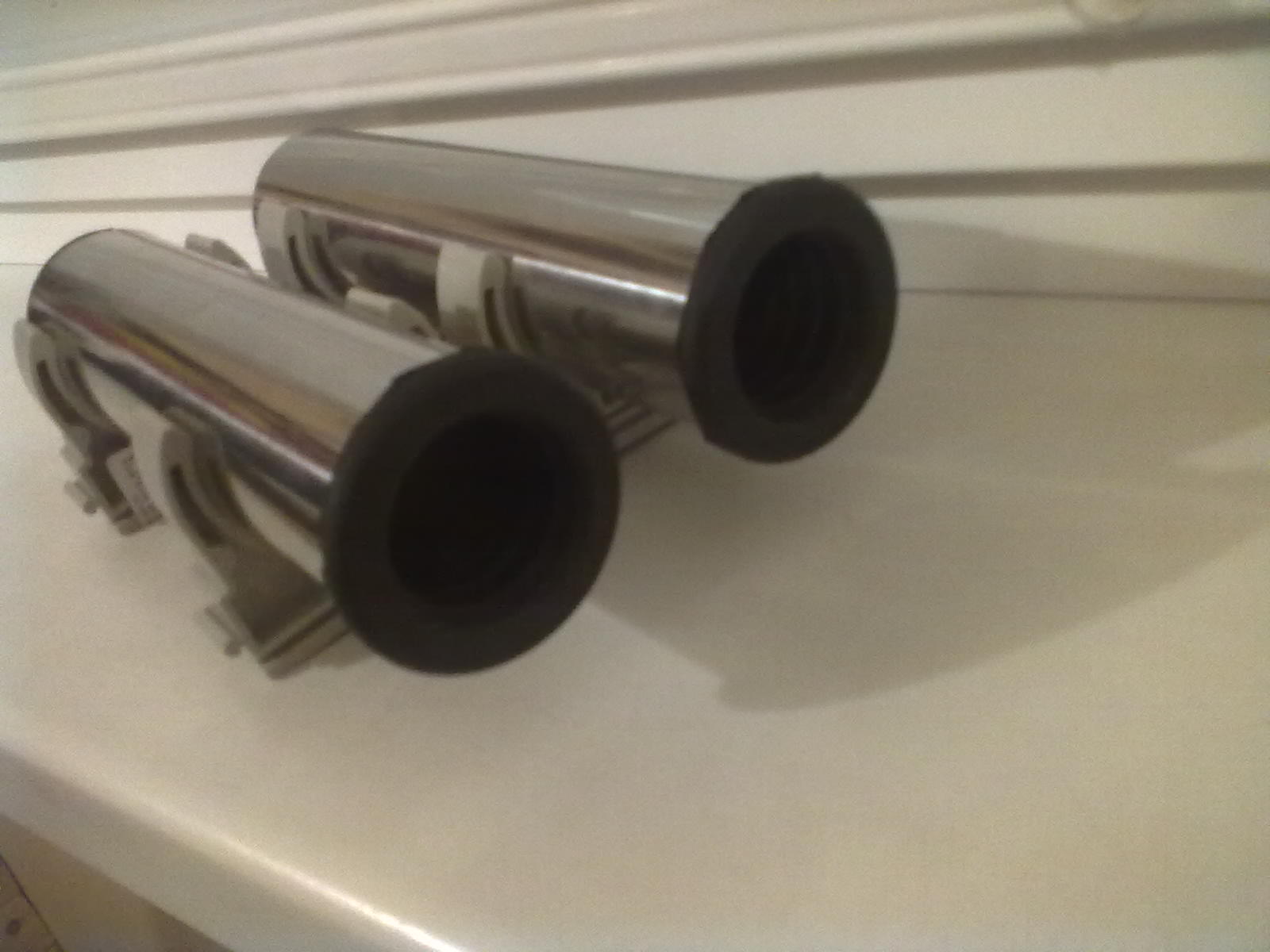

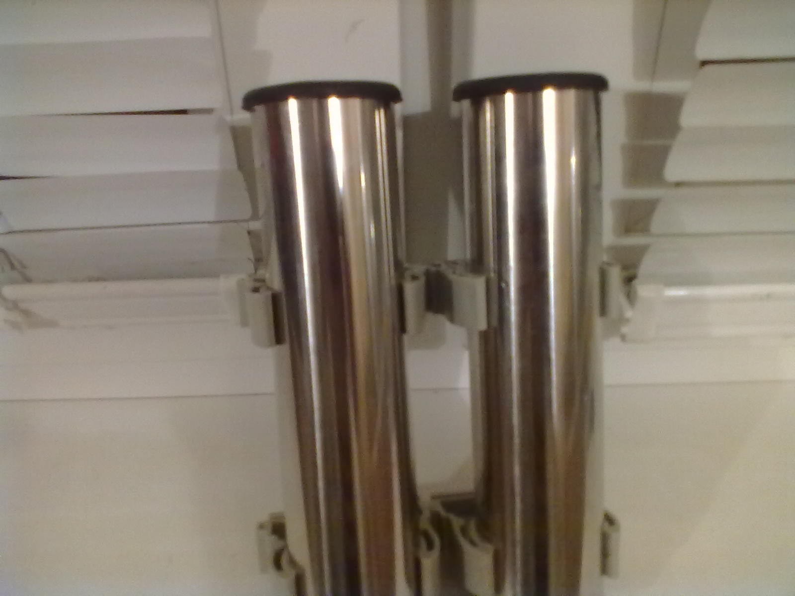

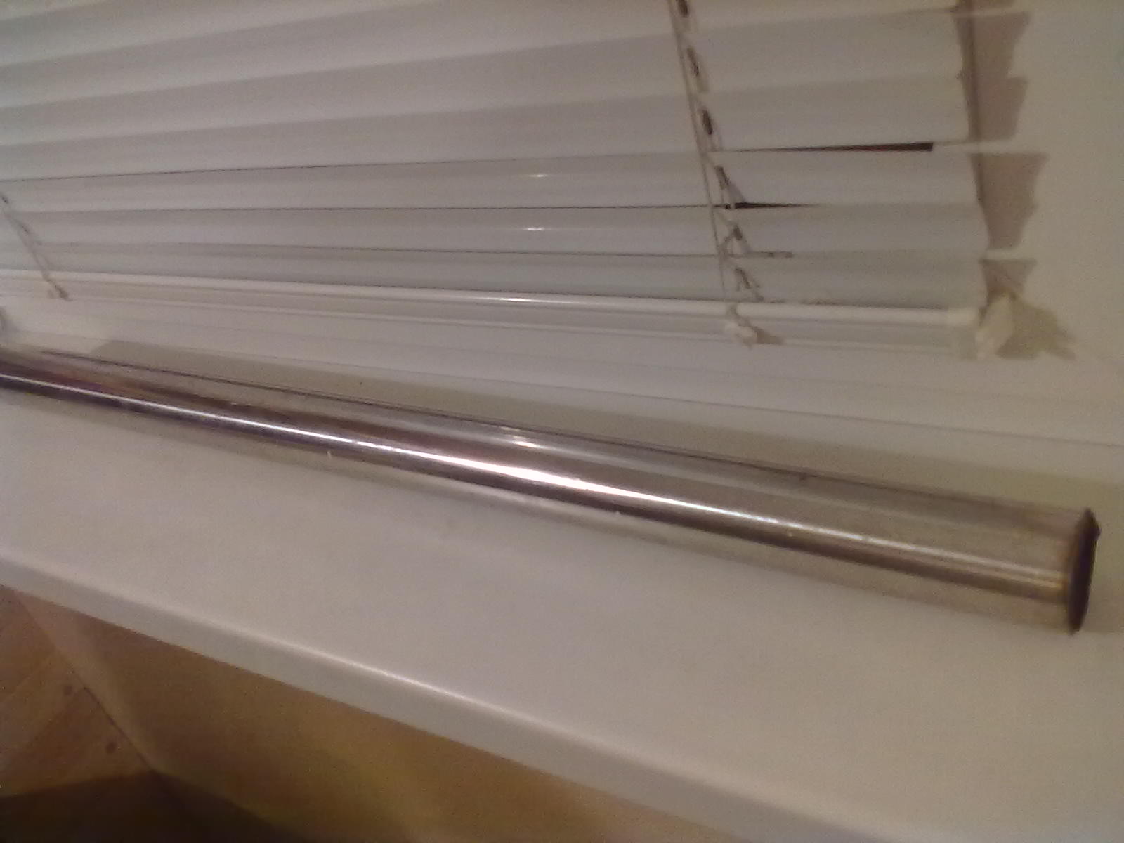

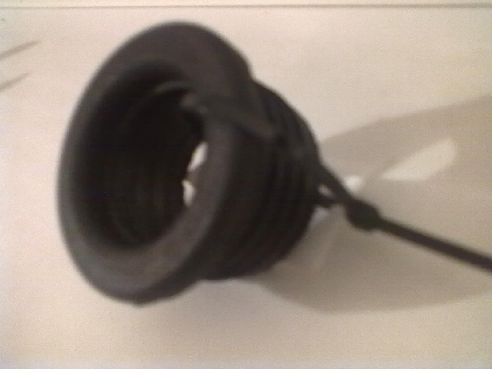

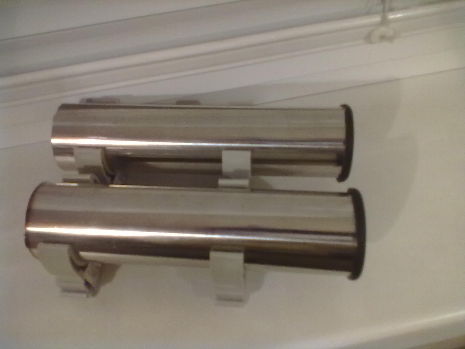

Обновлю темку,похвастаясь рукоблудием! Резать борта очень не хотелось,поэтому рассматривал варианты накладных держателей. Подумав,посмотрев варианты,поехал на Юность,купил метровый кусок нержавейки диа.40,в Эпике держатели для пластиковых труб и редукцию для соединения канализации. Также запасся парой литров пива.ножовкой по металлу(от болгарки остяются на нерже подпалы)... Вобщем вышло вот так! Крепить думал,но млядский дождь... Крепить планирую за спинку задней сидухи. Итого шесть подставок высотой 16 см.,распологаться будут по-парно! Ценник-около 200 гривен за все!

mityay76, красавец!)

Вопрос - трубу в держателях как-то фиксировали ?

Да интересное решение и внешний вид неплохой. А то самоделки из канализационных труб глаз режет.
Шов в трубе есть? Сам думаю на релинги задней площадки нечто подобное прикрутить. Только мне надо к трубе релинга как то прицепить. Есть идеи?
Нет.Труба сидит в двух креплениях очень плотно,хотя продаются такие-же крепления,только еще и с застежкой...
Труба безшовная и сцуко правда красивая!

Интересное решение.
Только трубу желательно торцонуть на токарном станке. Ножовкой кривовато получается. А так все гут!

mityay76, а диаметр трубы какой?

Отличное решение. У меня как раз припасено 1,2 метра такой трубы, только не полированной к сожалению, но то дело техники.
Спасибо за идею.

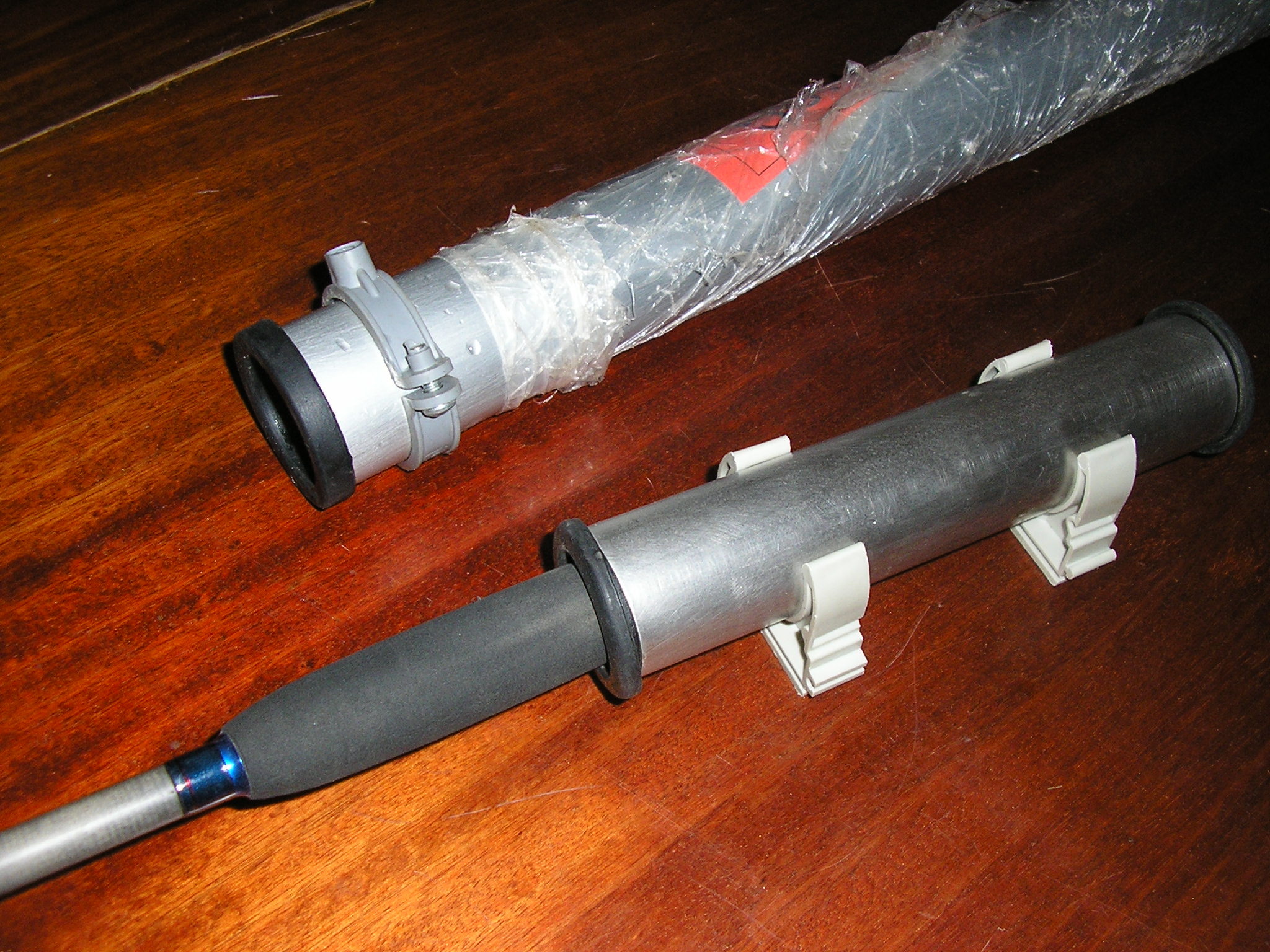

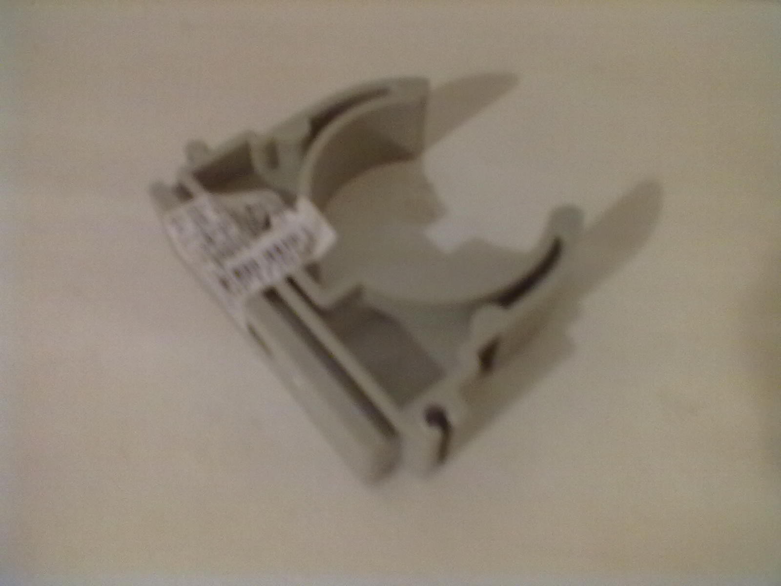

Пользуюсь для тролинга (на фото), удобнее и прочнее не встречал .
Назва:  Изображение 075_thumb.jpg
Переглядів: 567
Розмір:  33,1 КБ

Назва:  P1010518.JPG
Переглядів: 567
Розмір:  670,8 КБ
Сегодня повторил идею.
Вывод трубы 40мм мало, троловые пруты не влазят, джиговый влазит с натягом.
Нужно 50мм. Отлично подойдет мебельная тонкостенная алюминиевая труба. Единственное нужно будет в следующий раз в эпицентре посмотреть есть ли под нее крепления клипсовые, а то хомутом не так эстетично получается.
По ценам выходит Клипса 4-5грн, резинка столько же, труба - не знаю
Крым + Mercury 25 EFI
Востаннє редагував dberegovoy: 15.09.2013 о 13:42.
Я перемерял в подставки все свои пруты(за исключением Ленинградских,-но они только на Десну под стальку с берега)!Все вскакивают без проблем. Подставки я делал не для трола,а чтоб в лодке под ногами пруты не валялись!Дорожу только со спином в руках!
