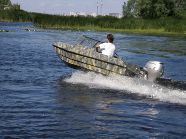

Костя! Судя по вашей тяговооруженности,проблем с буксировщиком у Вас не будет.За руль желательно посадить человека который сам умеет кататься на лыжах или вейке т.к. работа ручкой газа очень важна, ну а в остальном, сказываются сугубо личные способности. Моя супруга вышла с первого раза, при очень скромном опыте водных лыж. Если хотите, можем летом встретиться на Корчеватом, помогу.
На всех этих фото буксировщиком выступал разумеется не АВТОБОТ

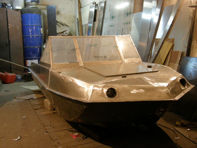

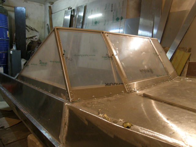

Старий 17.04.2012, 23:57   #27 (permalink)
Карапь: Прогресс2 Tohatsu TLDY 90
Дописи: 48
Сказал(а) спасибо: 3
Поблагодарили 31 раз(а) в 16 сообщениях
Типово Re: АВТОБОТ и иже с ним
Допис від Виталий71 Переглянути допис

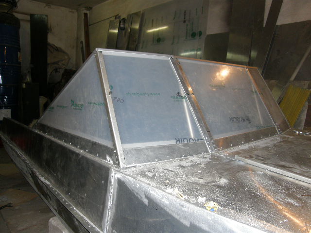

ОЧЕНЬ ИНТЕРЕСНАЯ ТЕМА ,БУДУ ВНИМАТЕЛЬНОСЛЕДИТЬ ЗА ВАШЕЙ РАБОТОЙ .САМ СОБИРАЮСЬ СДЕЛАТЬ ЧТО-ТО ПОДОБНОЕ.

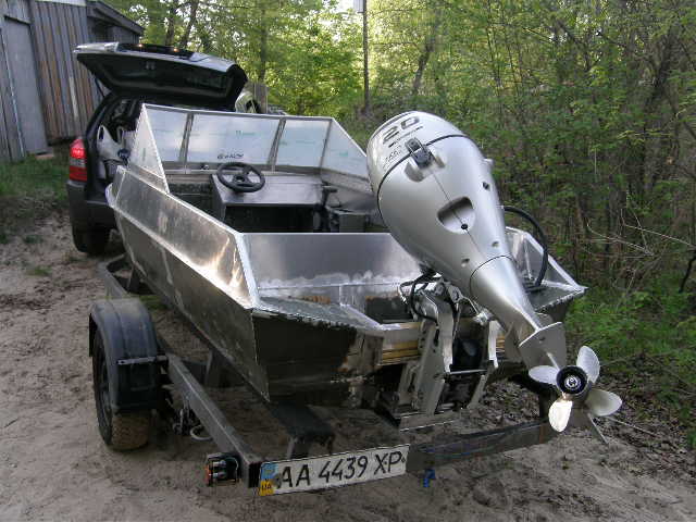

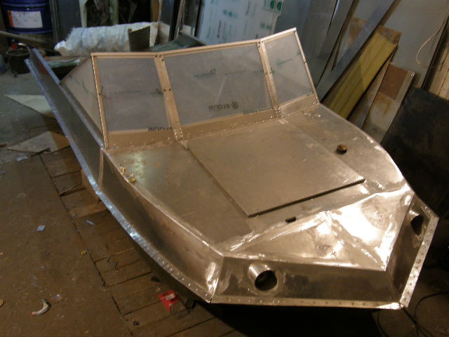

Продолжаю:
Назва:  012.JPG
Переглядів: 1410
Розмір:  69,7 КБ
ID:	22828   Щоб збільшити малюнок, клацніть по ньому
Назва:  013.JPG
Переглядів: 1412
Розмір:  63,5 КБ
ID:	22829   Щоб збільшити малюнок, клацніть по ньому
Назва:  015.JPG
Переглядів: 1394
Розмір:  62,8 КБ
ID:	22830   Щоб збільшити малюнок, клацніть по ньому
Назва:  016.JPG
Переглядів: 1333
Розмір:  63,0 КБ
ID:	22831   Щоб збільшити малюнок, клацніть по ньому
Назва:  018.JPG
Переглядів: 1264
Розмір:  63,1 КБ
ID:	22832   Щоб збільшити малюнок, клацніть по ньому
Назва:  019.JPG
Переглядів: 1319
Розмір:  70,4 КБ
Виталий2 зараз поза форумом   Відповісти з цитуванням

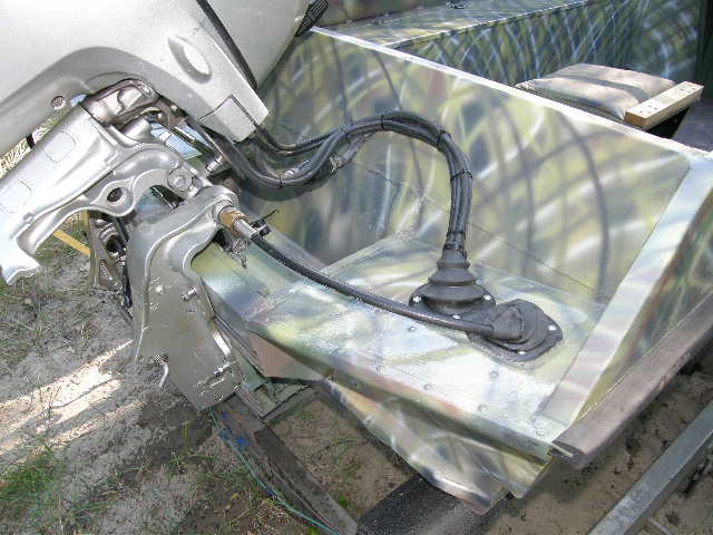

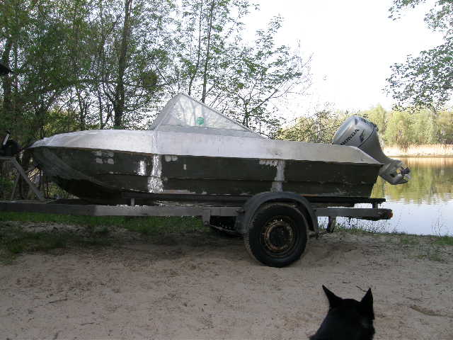

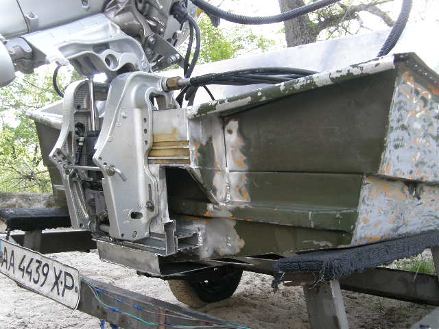

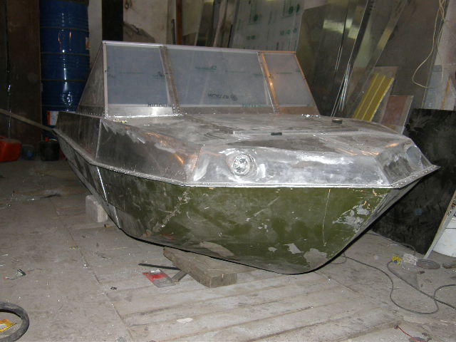

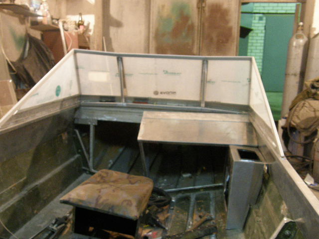

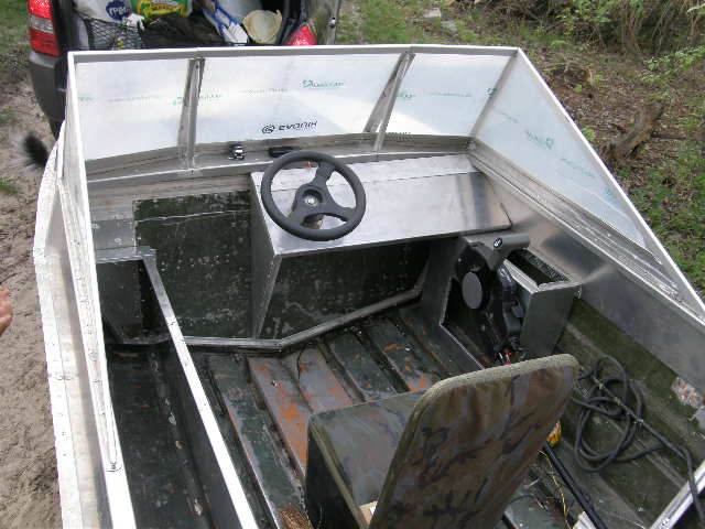

Перед окончательной сборкой и покраской проверка на наличие течи. Течет .Будем варить.
Назва:  012.JPG
Переглядів: 1461
Розмір:  60,7 КБ
ID:	23307   Щоб збільшити малюнок, клацніть по ньому
Назва:  026.JPG
Переглядів: 1472
Розмір:  68,1 КБ
ID:	23308   Щоб збільшити малюнок, клацніть по ньому
Назва:  021.JPG
Переглядів: 1396
Розмір:  65,4 КБ
ID:	23309   Щоб збільшити малюнок, клацніть по ньому
Назва:  022.JPG
Переглядів: 1412
Розмір:  64,5 КБ
ID:	23310   Щоб збільшити малюнок, клацніть по ньому
Назва:  024.JPG
Переглядів: 1424
Розмір:  66,2 КБ

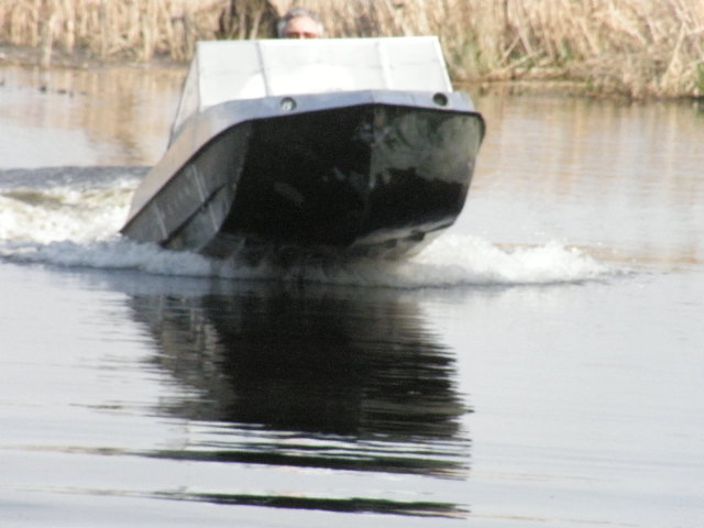

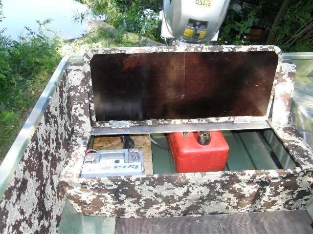

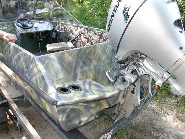

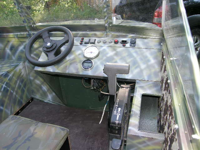

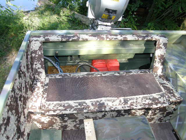

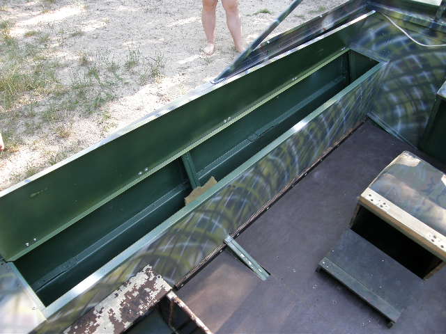

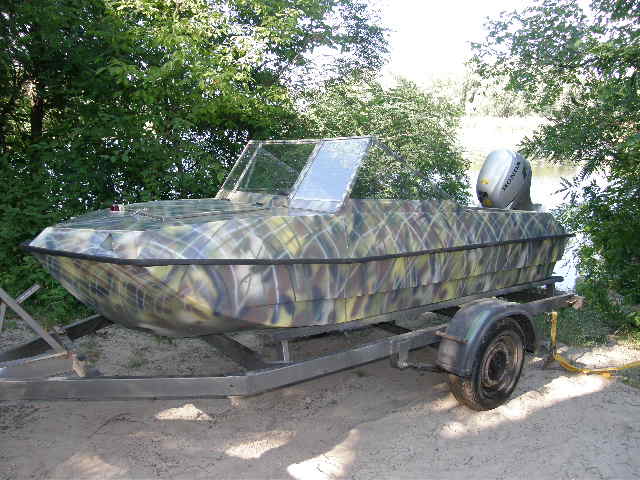

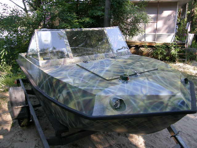

Ну вот, процесс ваяния практически подошел к концу, шампанское выпито ,новая краска омыта днепровской водой,ткань на тент куплена беру пока таймаут с работой буду наслаждаться плодами труда
Назва:  vc 060.JPG
Переглядів: 1429
Розмір:  68,8 КБ
ID:	25912   Щоб збільшити малюнок, клацніть по ньому
Назва:  vc 062.JPG
Переглядів: 1382
Розмір:  71,0 КБ
ID:	25913   Щоб збільшити малюнок, клацніть по ньому
Назва:  vc 063.JPG
Переглядів: 1402
Розмір:  67,6 КБ
ID:	25914   Щоб збільшити малюнок, клацніть по ньому
Назва:  vc 066.JPG
Переглядів: 1331
Розмір:  70,1 КБ
ID:	25915   Щоб збільшити малюнок, клацніть по ньому
Назва:  vc 064.JPG
Переглядів: 1292
Розмір:  64,8 КБ
ID:	25916   Щоб збільшити малюнок, клацніть по ньому
Назва:  vc 067.JPG
Переглядів: 1276
Розмір:  69,8 КБ
ID:	25917   Щоб збільшити малюнок, клацніть по ньому
Назва:  vc 069.JPG
Переглядів: 1321
Розмір:  64,8 КБ
ID:	25918   Щоб збільшити малюнок, клацніть по ньому
Назва:  vc 071.JPG
Переглядів: 1456
Розмір:  65,4 КБ
Назва:  vc 073.JPG
Переглядів: 1384
Розмір:  61,3 КБ
ID:	25920   Щоб збільшити малюнок, клацніть по ньому
Назва:  vc 045.JPG
Переглядів: 1384
Розмір:  79,9 КБ

При движении под Сузуки DT-15 удалось разогнаться до 42 км.ч,под сегоняшней Хондой 20 скорость выросла до 45, пробовали вешать Сузуку DT-30, добились скромных 52 км.ч. По управляемости ему практически нет равных! Настолько предсказуемая лодка,что позволяет на полном газу делать довольно резкие маневры.
Испытания на мерной миле «КиЯ» „АВТОБОТ" К. Константинов "Катера и Яхты" №101:
Когда в нарушение заводской инструкции для определения скоростных возможностей «Автобота» мы установили на него 23-сильный «Нептун», лодка «разогналась» до 48,6 км/ч, однако после этого начала дельфинировать, переваливаться с борта на борт, терять устойчивость движения. Дальнейшее увеличение скорости явно становилось опасным.
Это правда "голый" корпус в стандартном заводском исполнении. Но всё равно, 52 км/ч., это перебор для данного корпуса.
