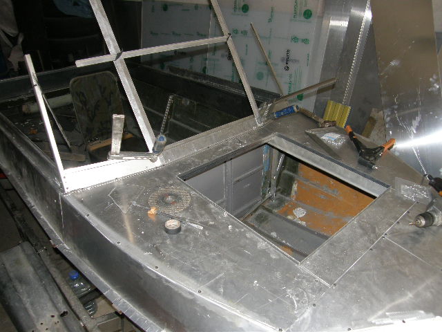

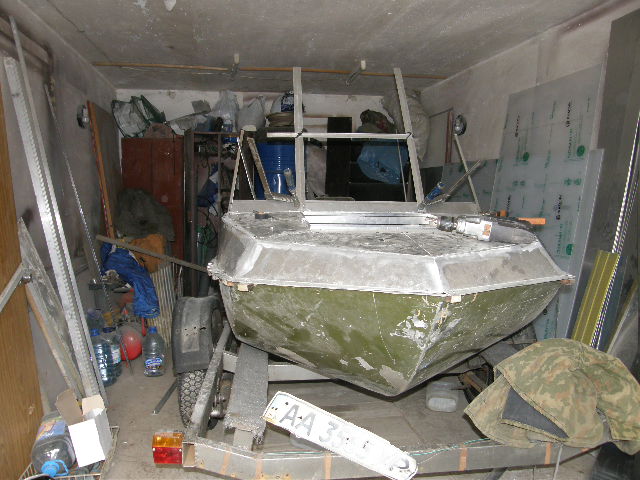

Сейчас провожу очередную модернизацию. Раньше транец имел смешаную металло-деревянную конструкцию. За 3 сезона эксплуатации дерево пришло в негодность. Да и вес двигателя 63 кг,сделал свое дело. Пришлось полностью переваривать при этом перераспределив нагрузки. А заодно поднять борта,установить стекло и т.д. и т.п. Транец сегодня закончил,ваяю
дальше. Большое спасибо всем за помощь

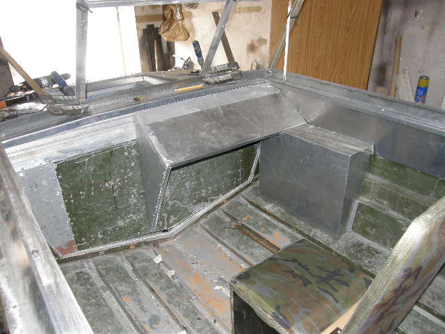

Cмотрю,что АВТОБОТ не пользуется особым интересом у форумчан,попытаюсь несколько обновить тематику. Результат работы за прошедшую неделю:
