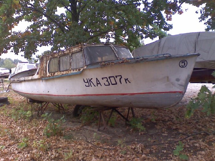

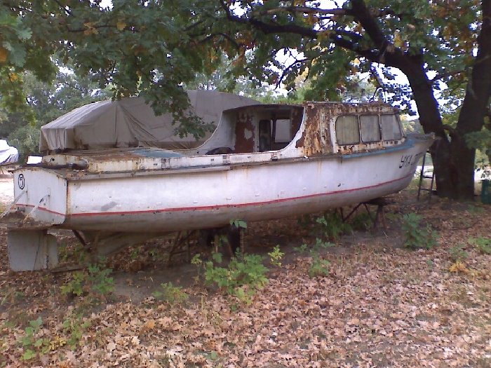

То. Антон. Торг идёт и с запрошенных 2000у.е. сейчас уже отдаёт за 1500у.е. Но для меня это всё равно много, и наверное обращу внимание на старый вариант, который нашёл в прошлом году Осенью , на 5-ом Ропе. Узнавал у Саша-Киев, которого знаю по Баркасу, он стоит до сих пор . Наверное Свен прав надо сначала походить на меньшем карапле, что бы понять нужен ли большой. Вот фото превоначального , варианта . Хотя тут на лицо работа с днищем.

Вариант на последних картинках имеет только одно преимущество по сравнению с "большим" - это возможность ходить под ПЛМ. Если таки решишься, то минимальный достаточный плм (в контексте цена/качество/мощность) это Н23...

А для меня ещё одно преимущество , у меня останеться мой Прог. Чел попросил подойдёт к управлению, спроситпо энтому корпусу. По стационару, я склоняюсь пока в его сторону, так как всёж считаю что Волговский мотор(в данном случае) всёж надёжней чеи Совковый плм. Во всяком случае, при таки прибретении длинномера, я планирую поставить выносной транец, дабы в качестве аварийного испытать , ходовые качества применительно к длинномеру.

2 Вовчик если хошь стационар то НЕ БЕРИ тот корпус за 300уе!!! у него и так уже наметились работы по днищу, т.е. остаточная толщина металла особенно в силовых элементах (испытывающих нагрузки в т.ч. от вибрации комплекса двигатель-редуктор-вал) в районе 1мм... пока настроишь двигатель, пока выставишь редуктор - развалишь нафиг корпус... т.е. потечет по заклепкам, кавернам, если совсем беда с кавернами то и трещины могут по листам перед клепкой пойти в районе шпангоутов крепления редуктора...
гнилой корпус = только под ПЛМ!!!
з.ы. Про волгодвиг тема отдельная, если коротко то ты ошибаешься на его счет...

Андрей я из расчёта что плохой металл опть же планирую заменить. Я когда смотрел , там только корма слабая. Думаеться что страшного ничего нет. Хорошо бы если бы ты ещё на него посмотрел. А что с Волгомотором такого плохого,кстати моторесурс у него на машине самый большой из совковых легковых моторов. Что ему будя мешать здесь работать?
1. Факт того что его там нет и устанавливать его будешь ты. соотв пока настроишь прикатаешь отрегулируешь обвес (охлаждение) наступит очередная капиталка.
2. То что он там не нужен т.е. лишняя мощность рождает лишний расход а вопрос "цены" как раз и стоял в основе выбора.
3. То что тебе придется покупать его, холодильники, коллектор, редуктор, точить вал, делать кардан... т.е. каждую купленную вещь придется дорабатывать в режиме "сделал как думал что лучше, сломалась, переделал как надо..."
З.Ы. Если тебе отдают тот катер (большой) полностью комплектный за 1500 то БЕЗСМЫСЛЕННО брать этот гнилой за 300.
З.З.Ы. Рабочий длинномер в состоянии сел и поехал не может стоить меньше чем 3к.уе. Хороший рабочий длинномер не может стоить меньше 6к уе. Если хочешь детали - телефон знаешь, а лучше как нить на воде
З.З.З.Ы. Самое главное - у тебя просто нет времени брать длинномер "на вырост" т.е. вот мол щас возьму, потихоньку сделаю и через годик - два будет хороший кораблик... так не получится... через годик - два возможно в Киеве не останется ропов где кораблик можно держать (до 100уе в месяц)... так что ИМХО бери только то что можно реально спустить и пользовать потратив на подготовку не более чем 1 (один) месяц... в любом другом варианте - попадешь на деньги и пожалеешь.

Вот Андрей нет у тя совести всё на корню режешь Ну на этом корпусе стоит редуктор(чел смотрел вчера), кардан движок с помпой забортной воды, на движке есть холодильник с нерж. Нету навесного оборудования, тобишь трамблёра. ген. ну и тд и тп. Рулевое работает , рычаги переключения тоже, распорошенна проводка.Но проводка под старые релле, то всё равно надо будет переделывать, так как (опять в планах) перенос поста управления с каюты. Ну про Ропы то что ж если не будя там, есть намётки на КВХ. Только не знаю как он там будет себя вести, в плане мореходности. Или это сугубо речной вариант?

2 Вовчик мореходность самого корпуса вполне сойдет, однако ценник в 3к сократить не получится... т.е. так чтобы без риска для себя и пассажиров, за жизни которых ты, как капитан, будешь нести ответственность... так что... "думайте сами ... решайте сами... "
