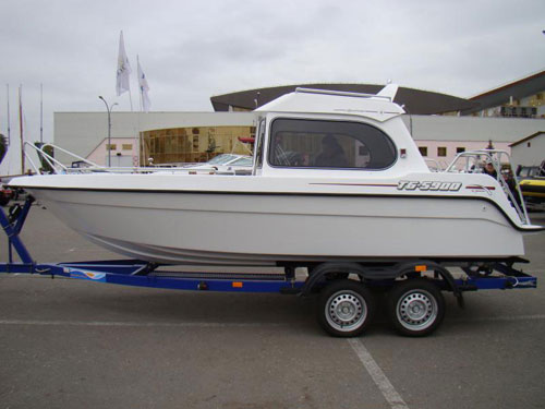

Вот 5,9м.
Спать можно поперек, в движении голову не долбит...

Вот 5,9м.
Ну как по мне это не каюта а рубка! Там спальные места как по мне организовать неудобно будет, хоть в доль, хоть поперек. Плюс руль с командером стоит в рубке? Следовательно чтобы один рулил а второй в это-же время комфортно спал в каюте - не получится. Так что такой вариант не подходит. Каюта однозначно должна быть на носу.

....Рубка или каюта должна быть в носу-я думаю это однозначно ...
Я не от вредности.... Почему должна быть в носу?
Двое спят, один рулит, еще один сидит рядом. Места на все хватает. Плюс дворник, печка пр...
Точно на носу ?

Игорь, если спать поперёк лодки, то морсая болезнь замучит.Я понимаю,что на ходу качать будет по минимуму, но в статике ..... задолбутся пакеты за борт выбрасывать.Я тебе уже говорил, что пробовал на своём Днепре на заднем сидении поперёк дремать, так ком к горлу подходит весьма быстро.Только продольное расположение будет оптимальным.
