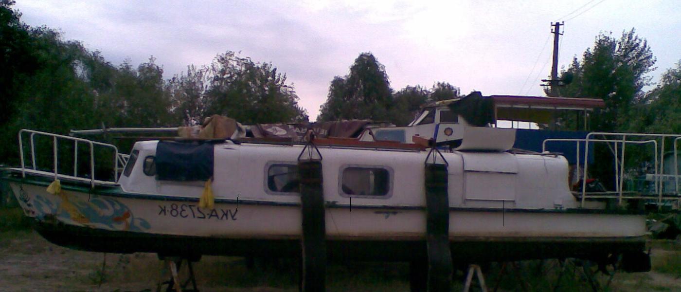

Типово Re: Нужен совет начинающему по поводу катера!

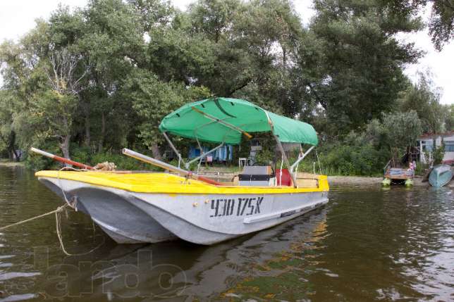

значится так раньше стоял двиг с волги+водомет самодельний(без редуктора, сразу на прямую)-тягал лыжников. сейчас с ВАЗ 2101, выдает 1500-1600 об/мин. и скорость примерно до 20 км/ч.
вот фото! сам в катерах и моторах, пока не шарю, на что нужно обращать внимание, и что нужно поспрошивать у продавца???говорю сразу катер нужен для прогулок шумной компанией, выездов на пикники с палатками и ночевками!цена как по мне очень притягательная -20000грн!

вот поэтому и засматриваюсь на этот тримаран!
Засматривайтесь. Только те фото где катер на глиссе не забудьте взять у хозяина. Когда будете продавать покажете (-вот, он даже на глисс когда то выходил)

Допис від Vetal_Zp Переглянути допис
Виталий, совет - найдите контору в Запорожье по производству пластиковых катеров, вотритесь к работягам шарящим в доверие и сьездите с ними, осмотрите корпус. Поскольку в данном варианте вы покупаете КОРПУС, а двигатель Вам всё равно придётся ставить тот который стоял,то есть от Волги, раз под него считался водомёт, бо с текущим двигом ни скорости, ни грузоподьёманости вы не добьётесь, поскольку Ваз - 1,5 литра и крутящий раза в 2 меньше, чем у волговского. Отсюда и скорость и обороты такие.

А есть еще фотки? Кокпит, днище со стороны кормы, сам мотор с редуктором. А то по этой фоте ничего толком не видно.

Мы не знаем что там за водомёт стоит, самодельный или может от чего-то вкоряченный. Но ясное дело, что 1,5 тыс. оборотов ему очень мало.
На скоросты 15-20 км/час, этот корпус создаёт перед собой горб воды, который так и толкает. Такое хождение называется в переходном режиме и топлива на него уходит ещё больше чем если бы шли на глиссере.
В случае, если тот водомёт что стоит на этом корпусе расчитан под волговский двигатель и при этом нет никакого повышающего редуктора, то значит крутить он должен около 4 тысяч.
К стати 7 тысяч крутить никакой отечественный двигатель к сожалению не сможет, а если и подготовить его к таким оборотам, то это будет всё равно не долго. В таких случаях необходимы повышающие редукторы, которые наверняка и стоят на дизельных водомётах.
Но даже если и поставить назад волговский двигатель и всё идеально настроить (двигатель-импеллер водомёта), даже если катер при этом вылезет кое-как на глиссер, то 6 человек он на глиссер уже не подымет это точно! А всё из-за того что тяга у водомёта будет слабее к примеру чем у винтового аналога, а на такой корпус даже под колонку волговского двигателя на 6 человек маловато будет для глиссера.
Если уже так запали на этот корпус, то вазовский двигатель вместе с неизвестным водомётом можете оставить теперешнему хозяину. Цену при этом опустить, чтоб она составила не больше 1000$ а лучше чтоб и ещё того поменьше. Потом инструмент в руки и переделывать под подвесной двигатель.
Ну и обязательное иследования корпуса на предмет "осмоса" и трещин, ведь корпус всё-таки старый, когда, кем и как строился тоже никому не известно, а что он видал за свою жизнь тем более никто не скажет!

спасибо всем, внял вашим советам и решил, что тримаран остается прежнему владельцу.

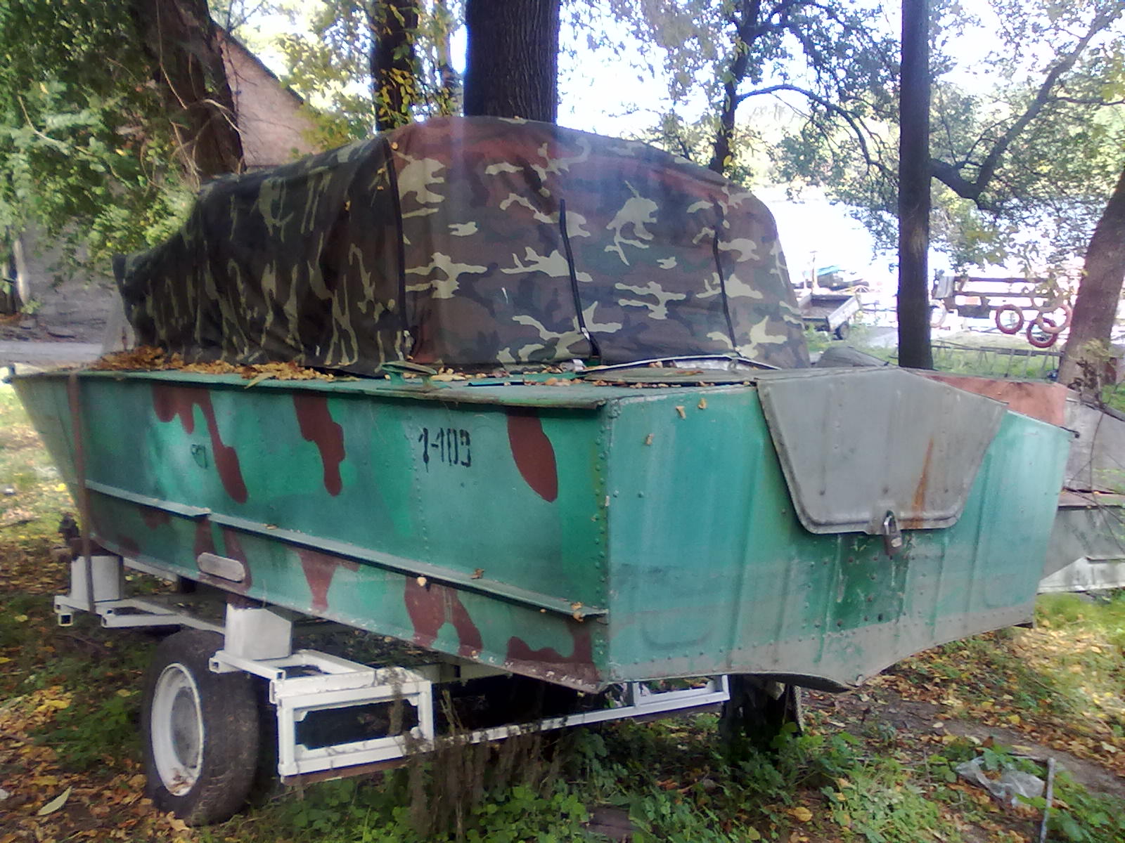

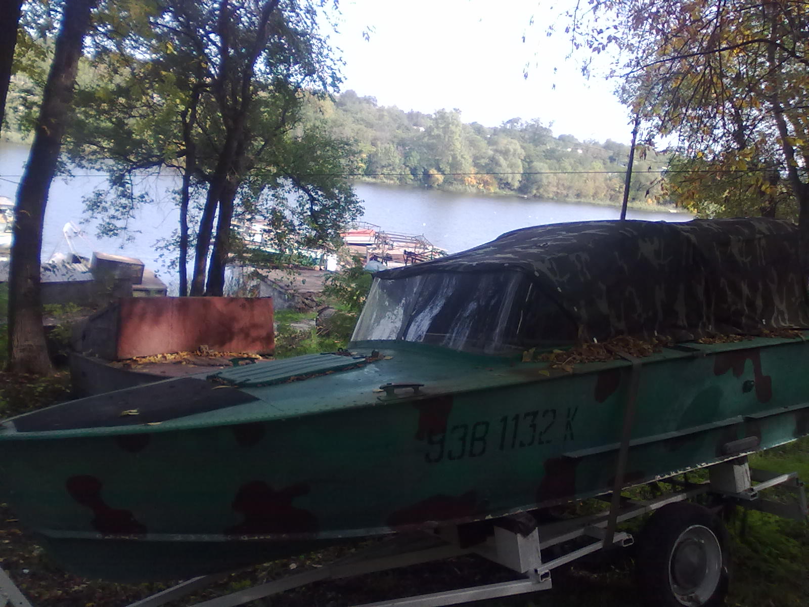

Вот кстати пара фоток, правда с телефона
там на правом борту был разрыв(на трубу наскочили 100 лет назат) но на глаз сделано добротно и по словам не течет!
завтра, если ничего не помешает испытаю на воде!
кстати подскажите, если покупать лодку, как правильно проверить, чтобы не купить краденую или с левыми доками, где на прогрессе 2 на кузове номер стоит? и если вдруг завтра я его не найду, что делать?это сильно серьезно?

Тяжелый вопрос, так как доки можно купить любые ( от прог 2) а таблички может не быть ( номер кузова)
то есть ничего страшного
Вот это правильный выбор, сто пудов лучше чем тот тройной гроб))
п.с. Все равно ты приложишь руки и к этому ПРОГу, а мы тебе поможем советами что да как лучше сделать.
