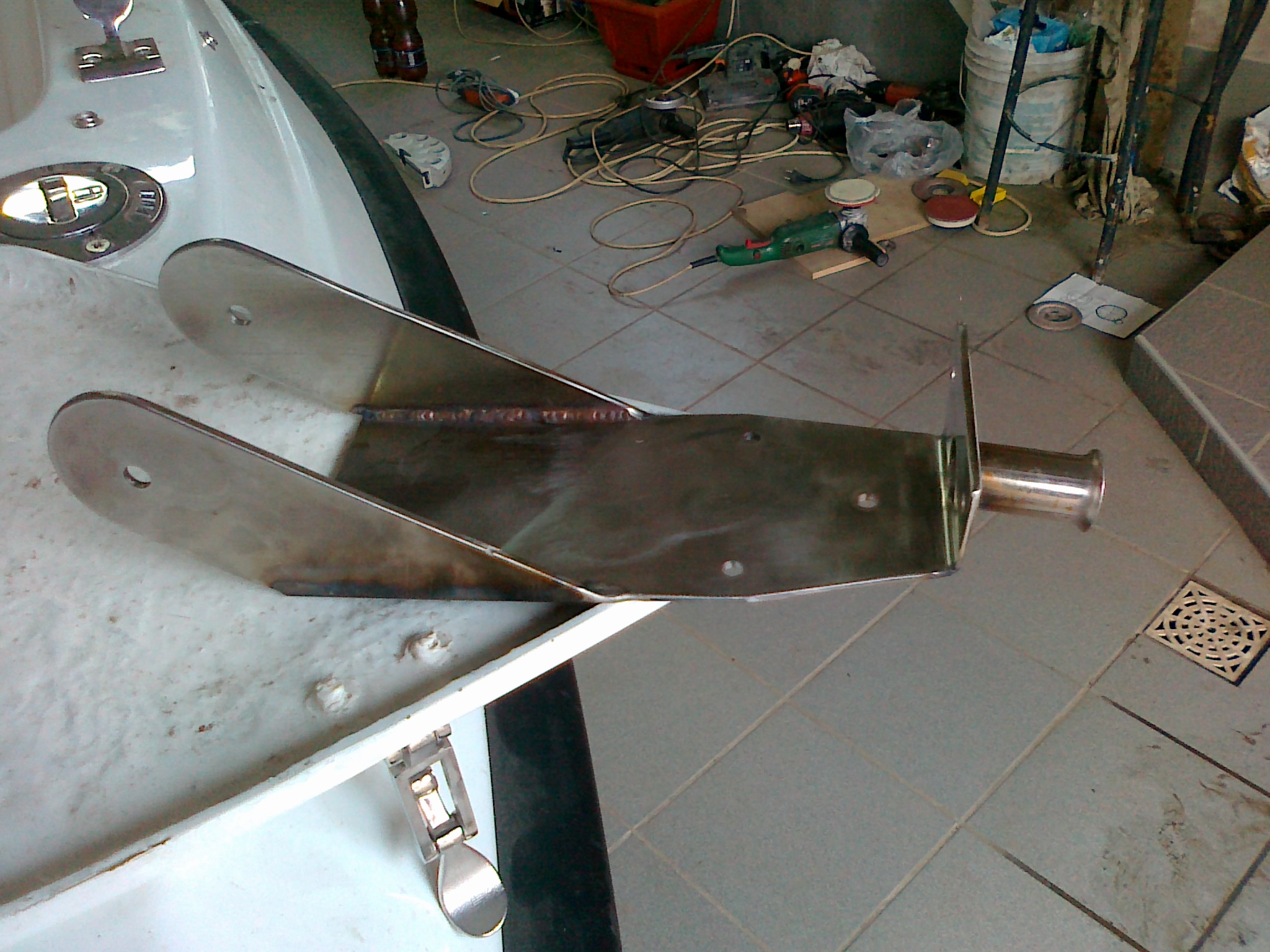

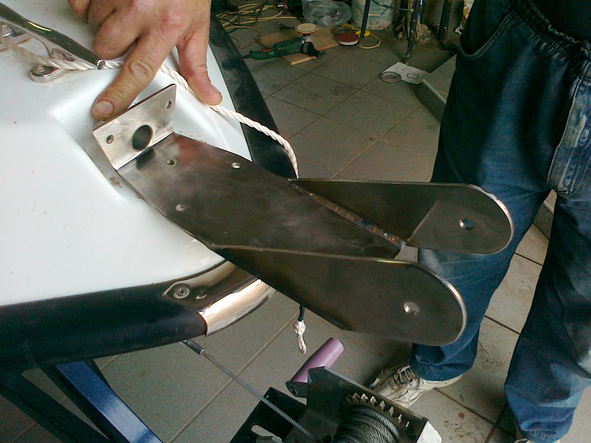

Устанавливал на "Тракер". Фотки поганенькие, но суть понятна. Все работает.
Сейчас у меня в работе "Крым", там заказчик сам себе устанавливал Минкоту внутрь. Можно глянуть вживую. В субботу лодку заберут.
Назва:  DSC04945.JPG
Переглядів: 1799
Розмір:  1,36 МБ
ID:	34990   Щоб збільшити малюнок, клацніть по ньому
Назва:  DSC04947.JPG
Переглядів: 1571
Розмір:  1,23 МБ
