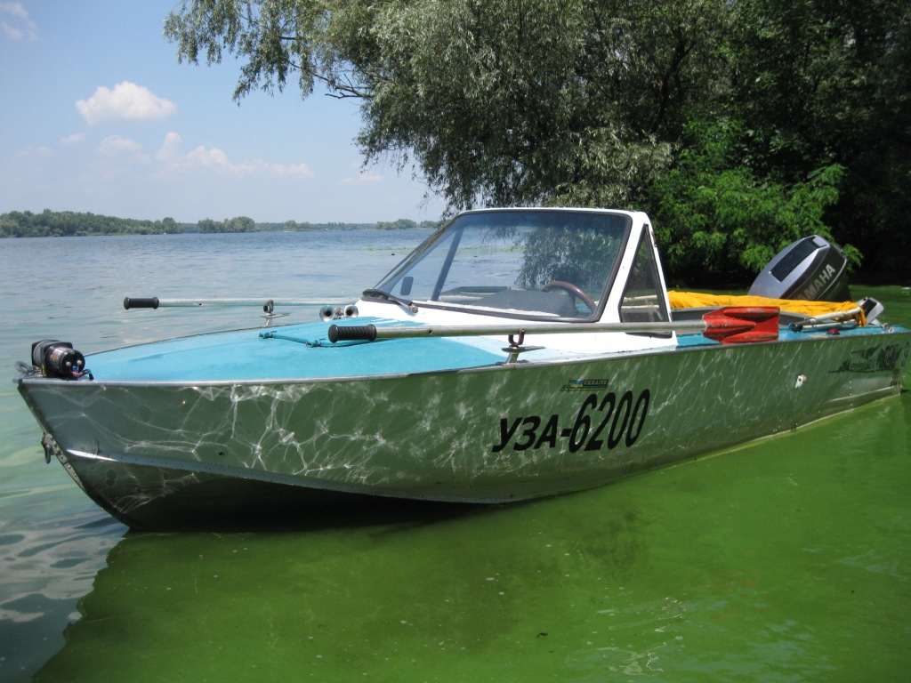

Типово Лебёдка своими руками.
У меня вот такой вариант (рамка, стекло и дворник с Таврии)

Простите, а на носу лодочки случайно у Вас не ручная лебёдка для якоря ???
Да не, похоже джиповская, такой наверно до любого дерева добраться можно, лиш бы троса хватило. правда-а шо за лебедка?

Действительно, лебедка. Длина троса около 15 м., 12 вольт, пульт управления, грузоподъемность около тонны (если быть более точным, то где-то 960 кг.) Поставил с целью выбора лодки на берег, т.к. на нашем причале подъем довольно крут. Стационарно стоит ручная лебедка, но во-первых одному неудобно, т.к. тележка не рельсовая, а на колесах, и во-вторых махать вручную то одно удовольствие, а надавить на кнопочку тож совсем иное
Супер решение! Честно говоря с начала думал она для якоря.

А шо делать? Подобные решения приходят через мозоли рук
