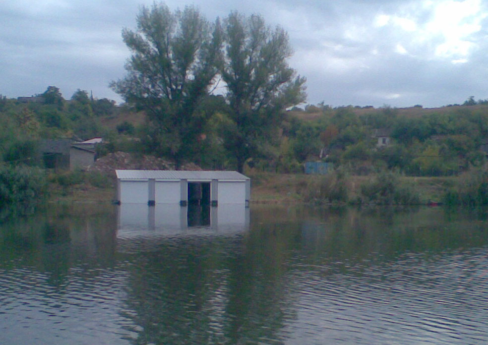

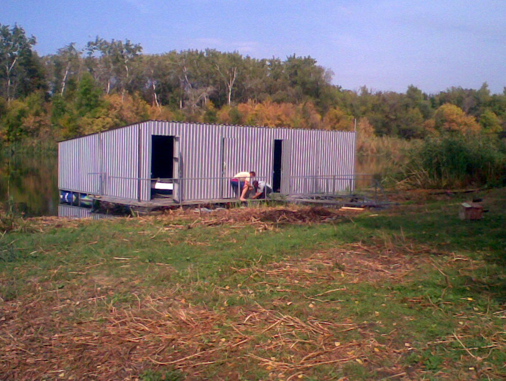

У меня стоят 4 гаража на воде. Вход с берега и выход лодки с воды. С воды стоят жалюзи. Сигнализация.Закзывал по проекту.Все зарегистрировананно в ГИМСе
Был у меня гараж и на берегу, по рельсам затягивал лодку- все это гемор.
Водный гараж - это сила. Выход на воду занимает 30 сек.

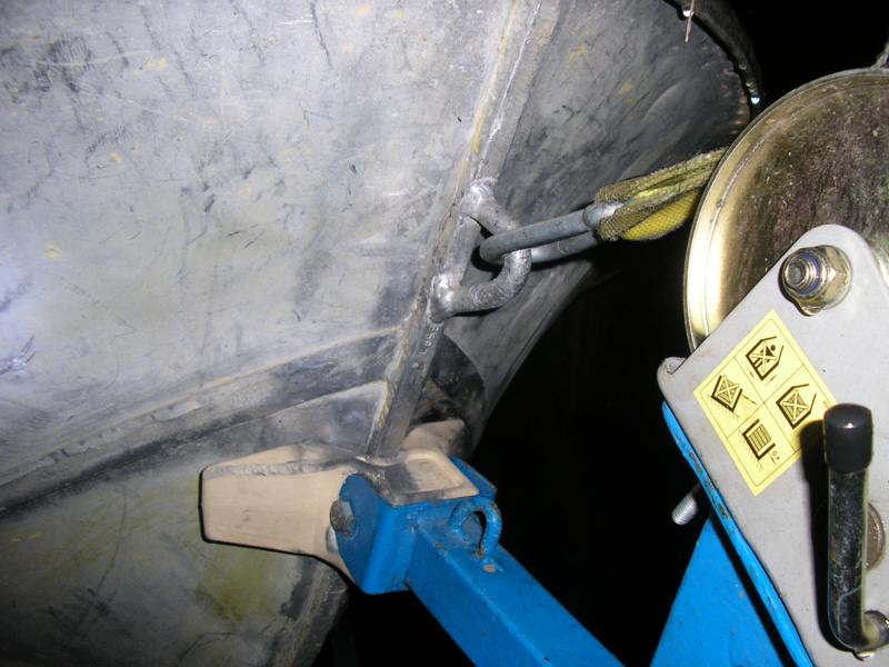

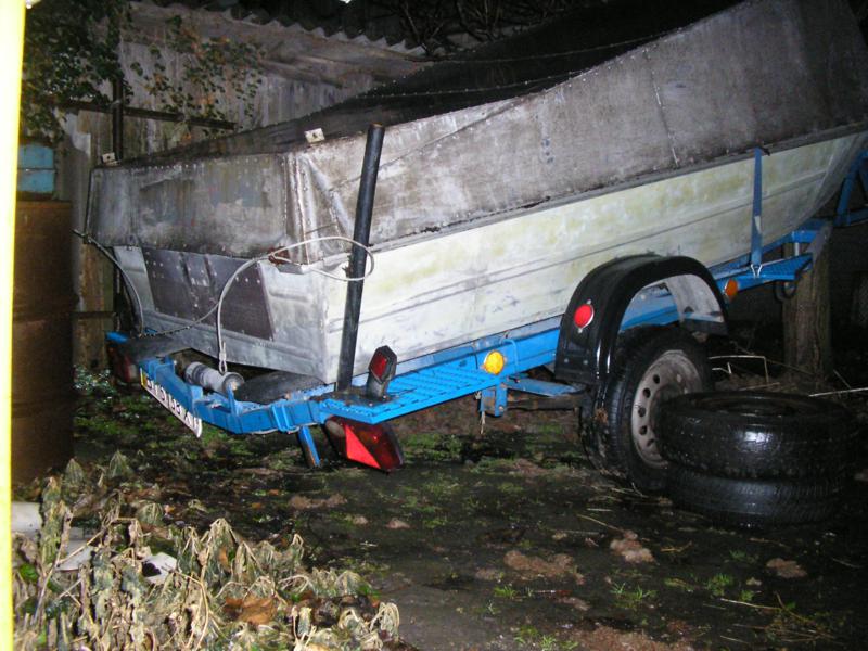

ну в общем все как у лафета, носовая стойка без лебедки с ухом для крепления лодки, ворота ну и с ложиментами можно не возится, просто привязать к раме телеги покрышки.

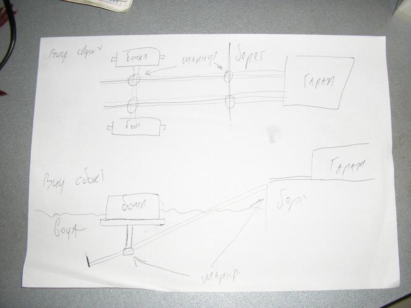

приходится искать варианты.
все тоже самое как в первом варианте только с понтоном.
4 бочки, между ними чуть ниже уровня воды "депо" для телеги. рельсы на шарнирах к понтону и гаражу.
На зиму рельсы в гараж раму понтона на сушу или затопить

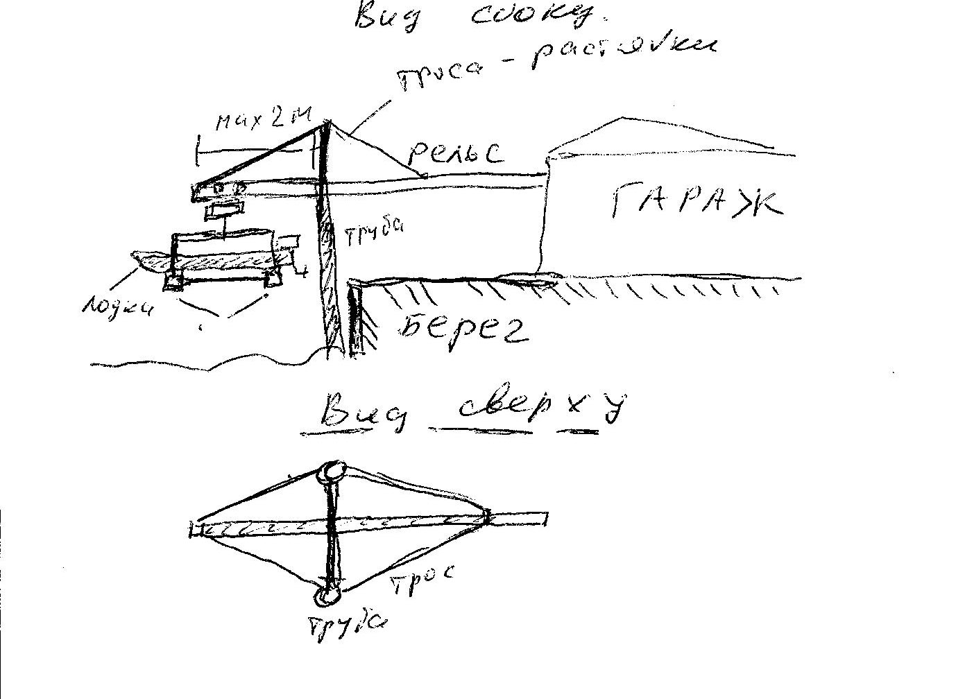

А зачем их там бить? Забейте их возле берега или в берег и сделайте консоль, плюс Вам нужен вылет только на половину лодки. Защита от льда - бейте в берег или на трубы в воде одевают старые покрышки.

Вот картинки моего варианта. В исполнении думаю подешеле будет. Лебедка одна и на подъем и на затягивание хоть электро хоть ручная или обе.
