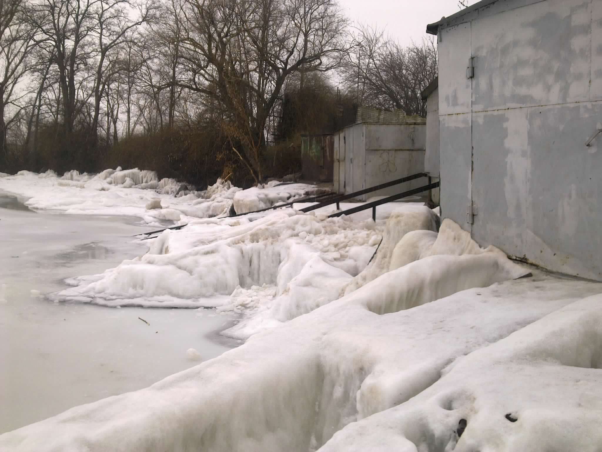

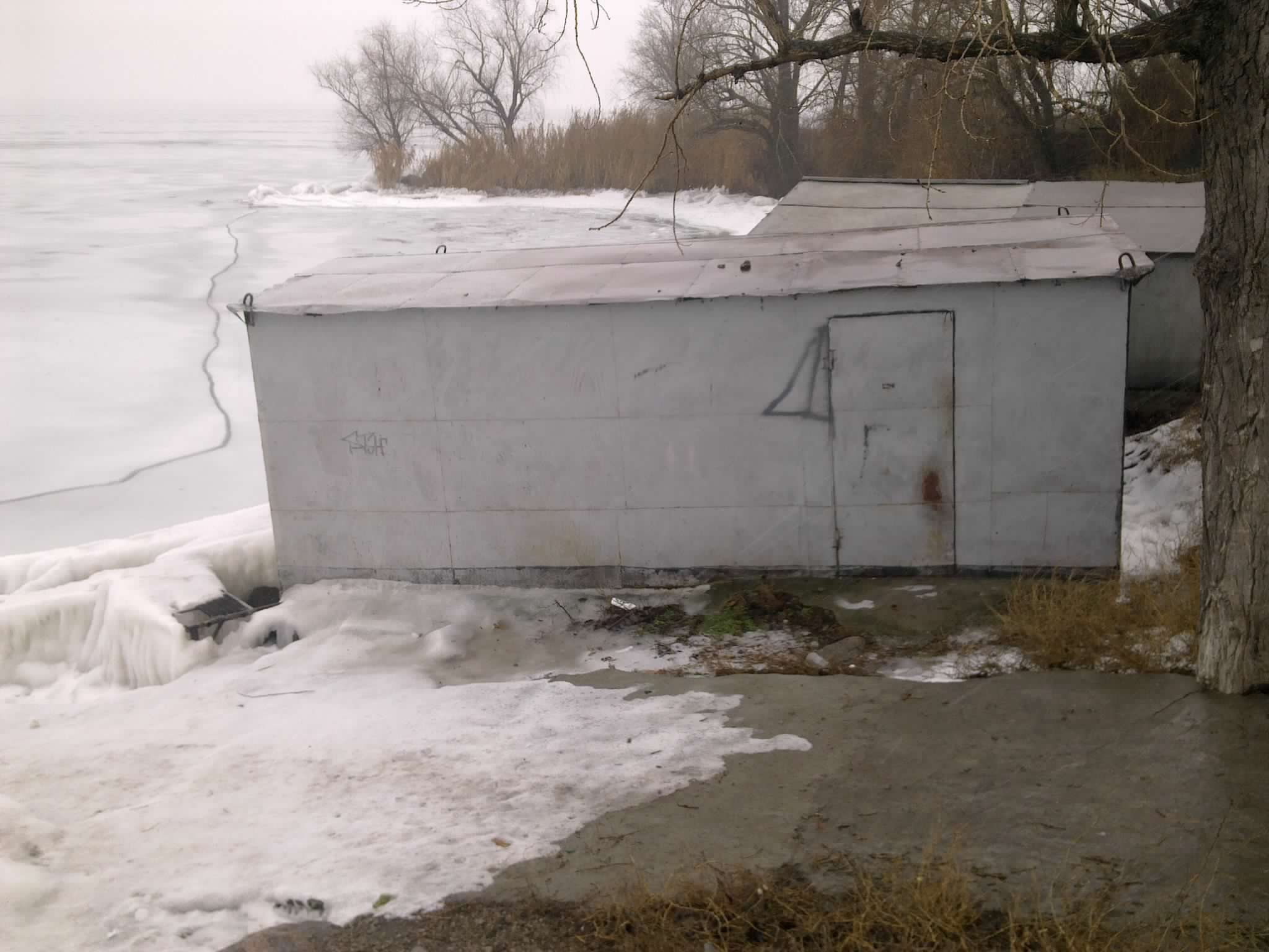

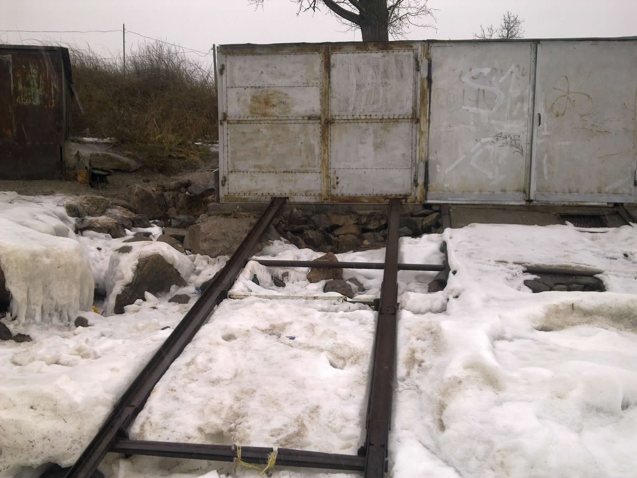

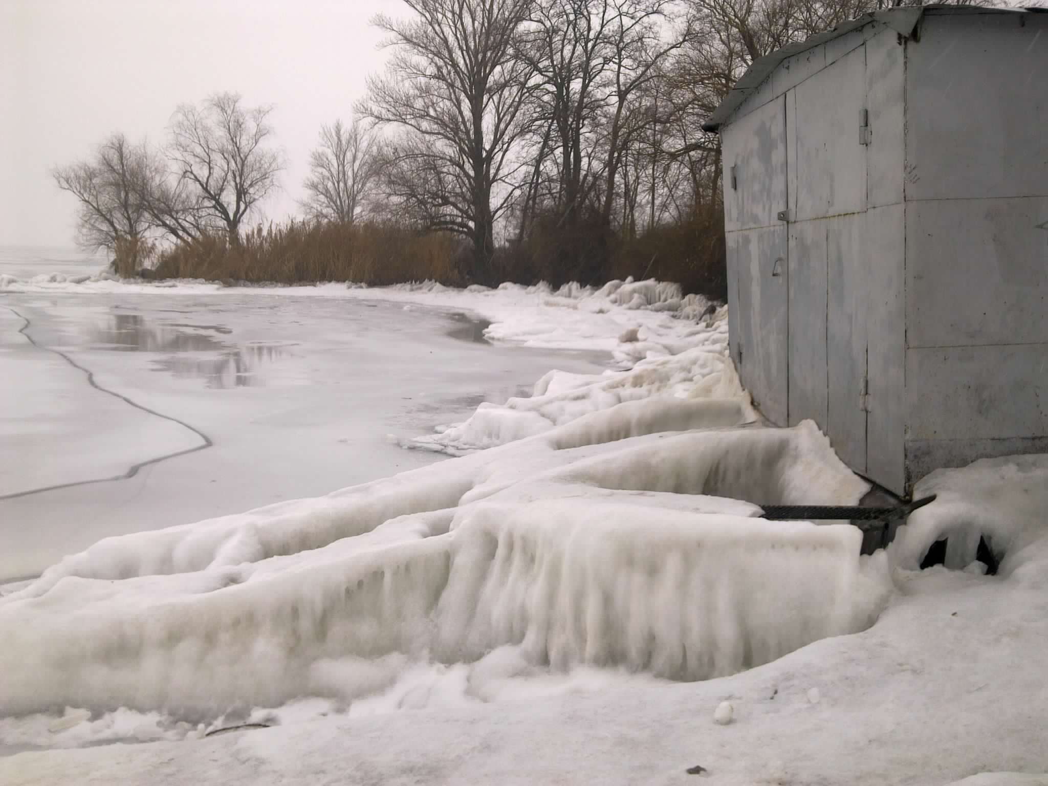

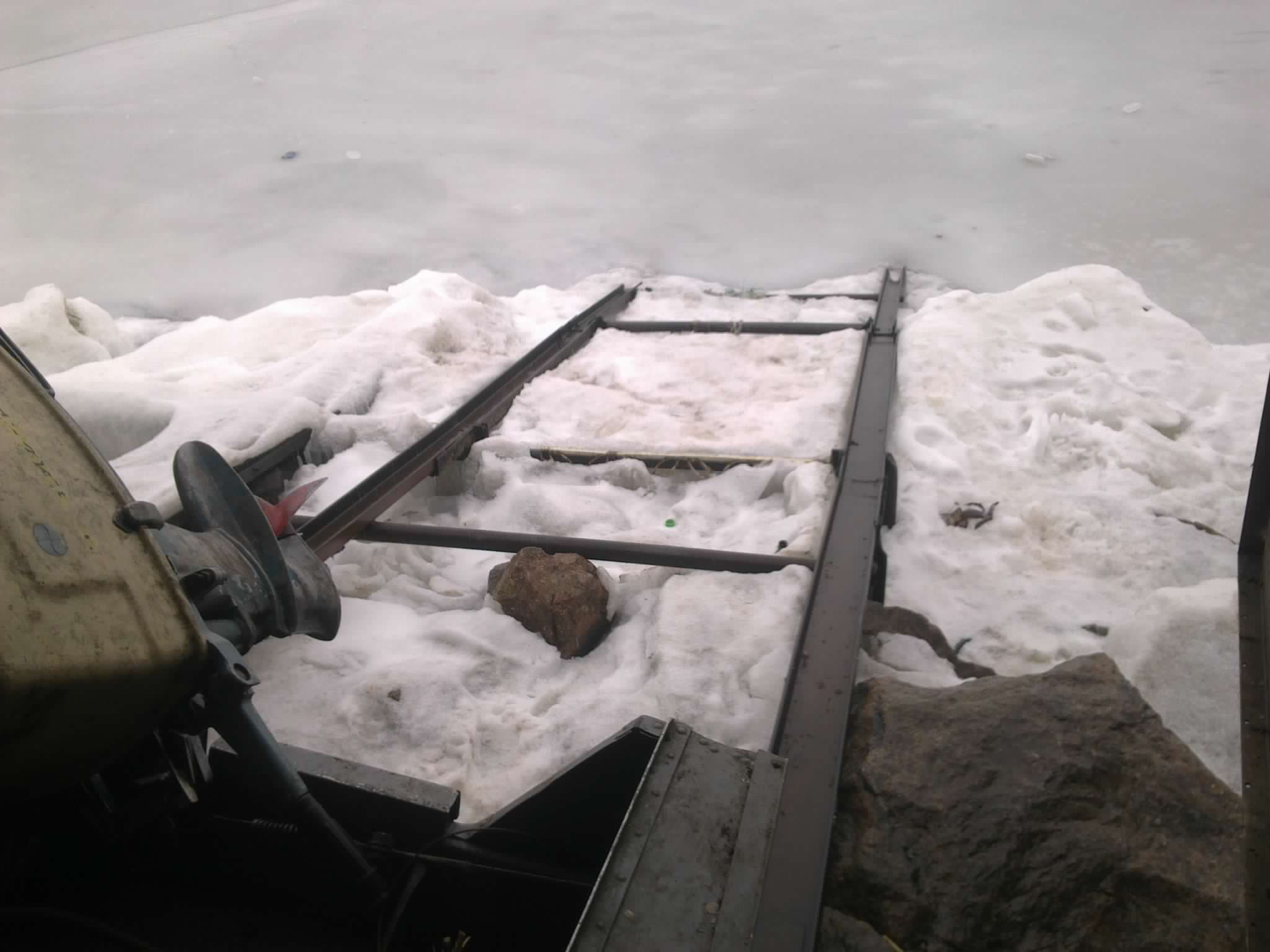

вот как
Назва:  Фото1096.jpg
Переглядів: 1567
Розмір:  211,1 КБ
ID:	34590   Щоб збільшити малюнок, клацніть по ньому
Назва:  Фото1094.jpg
Переглядів: 1265
Розмір:  231,8 КБ
ID:	34591   Щоб збільшити малюнок, клацніть по ньому
Назва:  Фото1095.jpg
Переглядів: 1353
Розмір:  216,2 КБ
ID:	34592   Щоб збільшити малюнок, клацніть по ньому
Назва:  Фото1099.jpg
Переглядів: 1272
Розмір:  221,7 КБ
Серега прог 4 зараз поза форумом   Відповісти з цитуванням
Sedobor (10.01.2013)

Спасибо за фотки, именно этот вариант я имел ввиду. Дешево, надежно и практично. А если денег хватает на эл. лебедку с пультом ДУ так вообще жир

Тезка, спасибо за фотки. Так это и есть самый простой вариант без подьемных механизмов, который на причалах на елочках используется. Мы от него отошли из-за перепада 50-80 см между водой и берегом, но я думаю зря и на нем наоборот нужно будет сосредоточиться. Ждем открытия сезона и едем на натурные сьмки, так сказать делать вынос проекта в натуре
