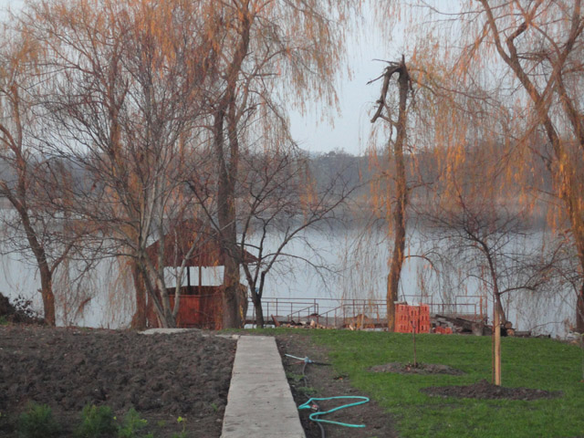

Поэтому, планирую сделать привлекающее внимание. Могут позариться. А гараж я хотел подлиннее сделать, заодно, чтоб и сарайчик на участке...
Вот где то здесь, правее
Назва:  вид нв воду.jpg
Переглядів: 2039
Розмір:  143,9 КБ

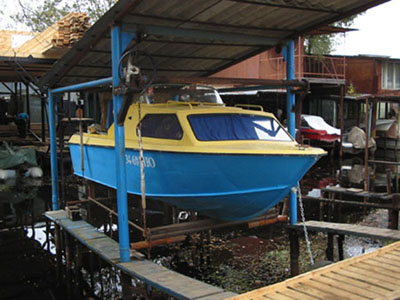

Я бы имея такую дачу, делал бы гараж на воде но с подъемником на зиму. И летом удобно лодкой пользоваться и на зиму никуда ее тащить не надо. Да и в принципе при желании и летом можно поднимать чтобы в воде не стояла. Типа такого
Назва:  Themes_3125.jpg
Переглядів: 2989
Розмір:  46,8 КБ

....Типа такого
Отличнейшая идея!!
И всего-то делов: 4-6 труб хорошо укрепить в дне и обшить чем-нибудь.
Ниже воды можно пустить рябицу, от диверсантов-аквалангистов.
Одна беда, если сезонные перепады воды большие.. Но можно и фарватер откопать..)))
Но решать конечно, уважаемому Тер.

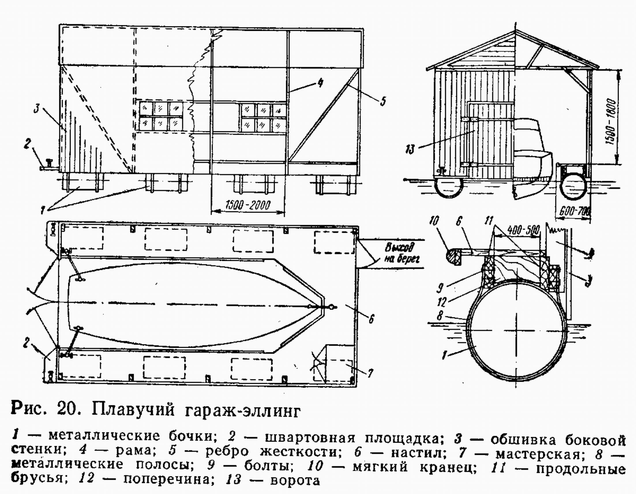

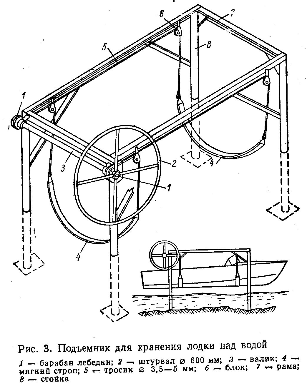

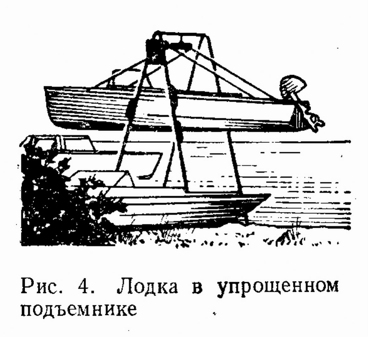

Пару примеров оборудования эллингов Нашими дедами из книги «300 советов по катерам лодкам и моторам».
Назва:  1.jpg
Переглядів: 1974
Розмір:  374,1 КБ
ID:	4151   Щоб збільшити малюнок, клацніть по ньому
Назва:  2.jpg
Переглядів: 1753
Розмір:  129,6 КБ
ID:	4152   Щоб збільшити малюнок, клацніть по ньому
Назва:  3.jpg
Переглядів: 2178
Розмір:  404,8 КБ

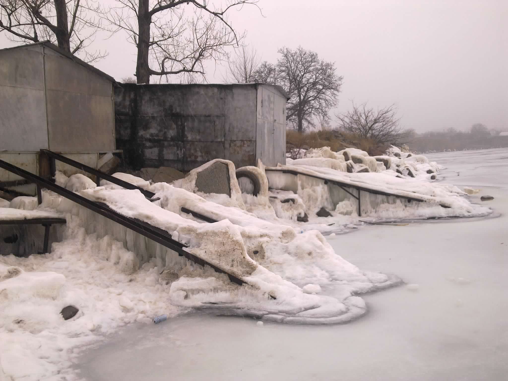

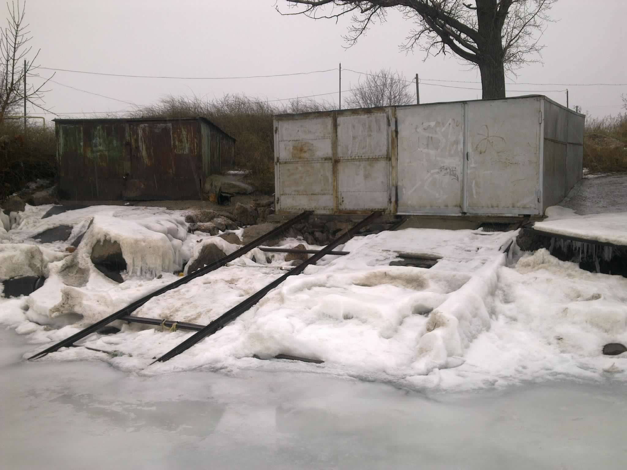

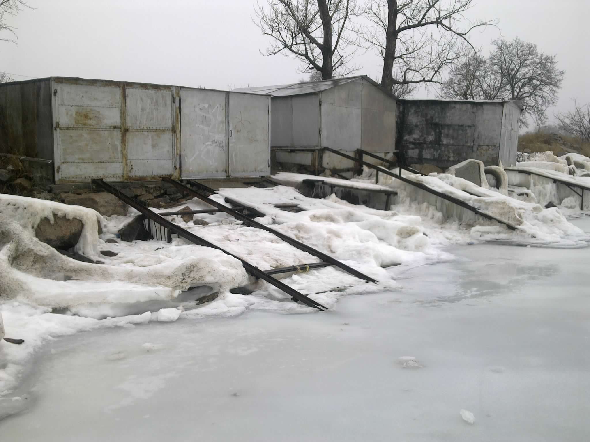

У меня у друга в Осокорках сделано так как Вы хотите.
Буду у него - сфоткаю.
Буду очень благодарен.

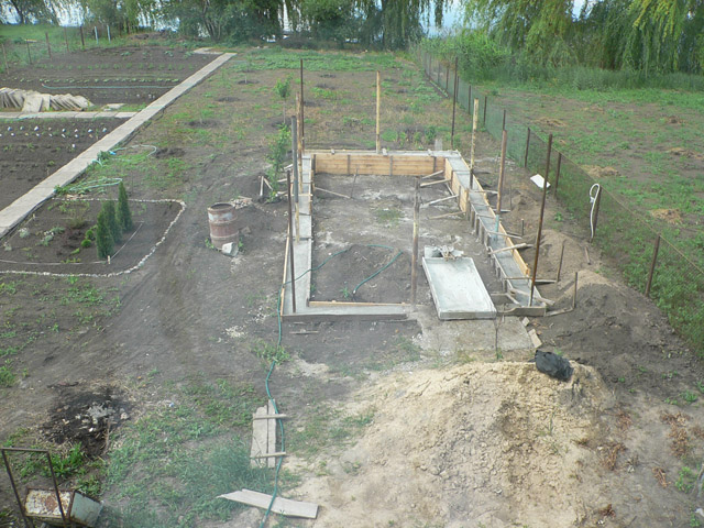

Но, всё же, склоняюсь к гаражу на берегу с рельсами и тележкой в воду. Оттуда и затягивать буду.
Место - примерно здесь:
Назва:  вот здесь.jpg
Переглядів: 1680
Розмір:  195,6 КБ

Старий 22.11.2010, 06:19   #15 (permalink)
Типово Re: Гараж (эллинг) для лодки
Допис від Тер Переглянути допис
Именно так и сделал мой друг. Причем крайне бюджетно.
Есть правда недостаток в бюджетном варианте - не может сам себя сбросить. Но с этим можно мириться...

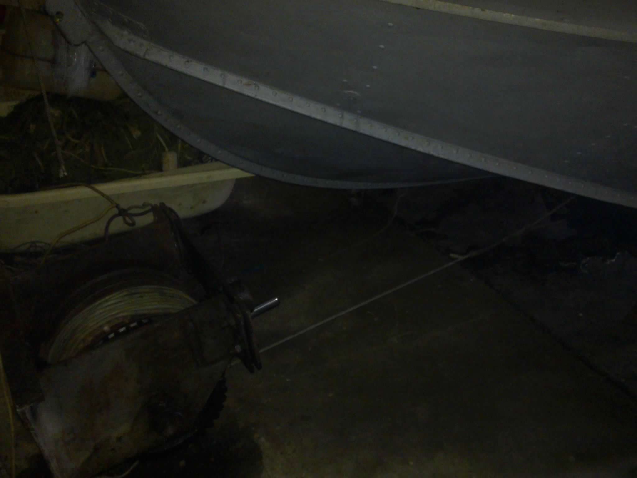

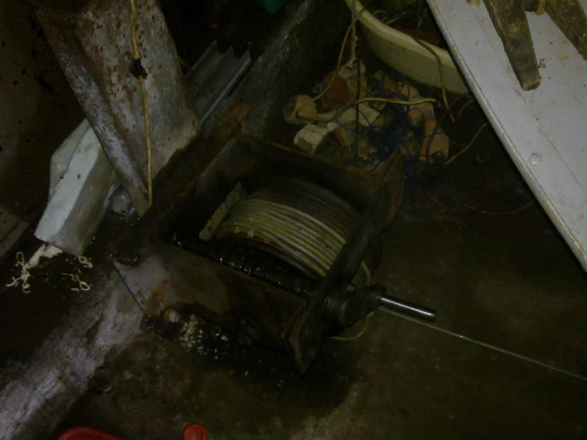

У меня похожая проблема. уже месяц голову ломаю. катер 500 кг + мотор 150 кг. на воде бросать не хочу. Сначала тоже хотел рельсы (швелера) тележка лебедка. Но остановился на другом варианте - лафет (нестендарт). у меня берег укреплен и выше уровня воды на 30-50 см. Рельсы и тележка д.б. уходить далеко в воду. А лафет с роликами и лебедка думаю решат ситуацию. На зиму лафет увез на материк и все. а рельсы разберут на метал.
