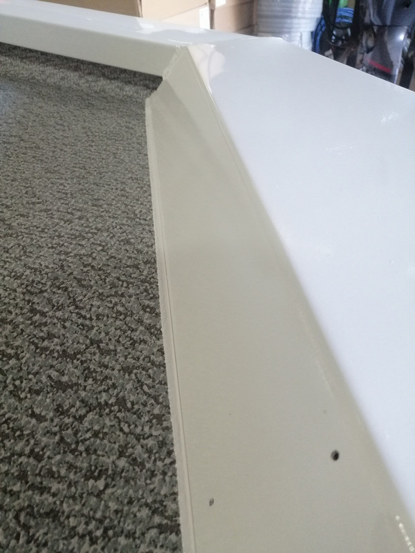

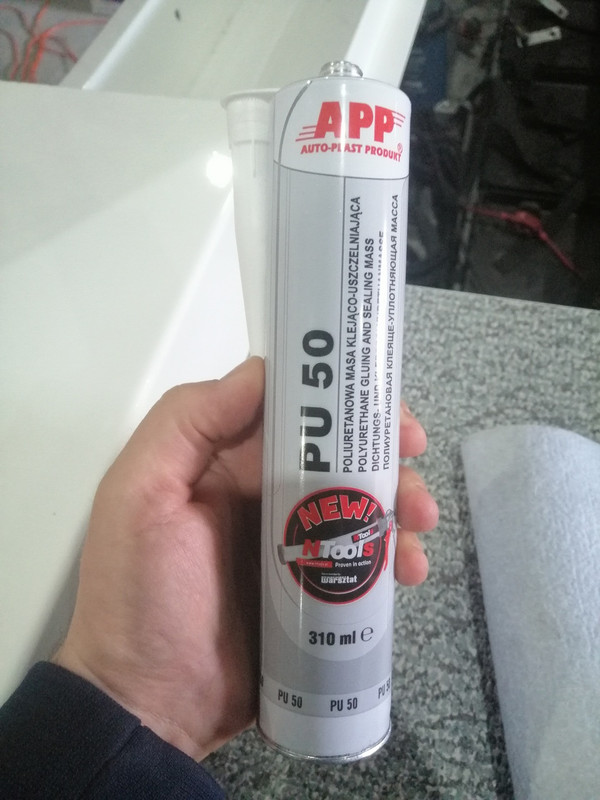

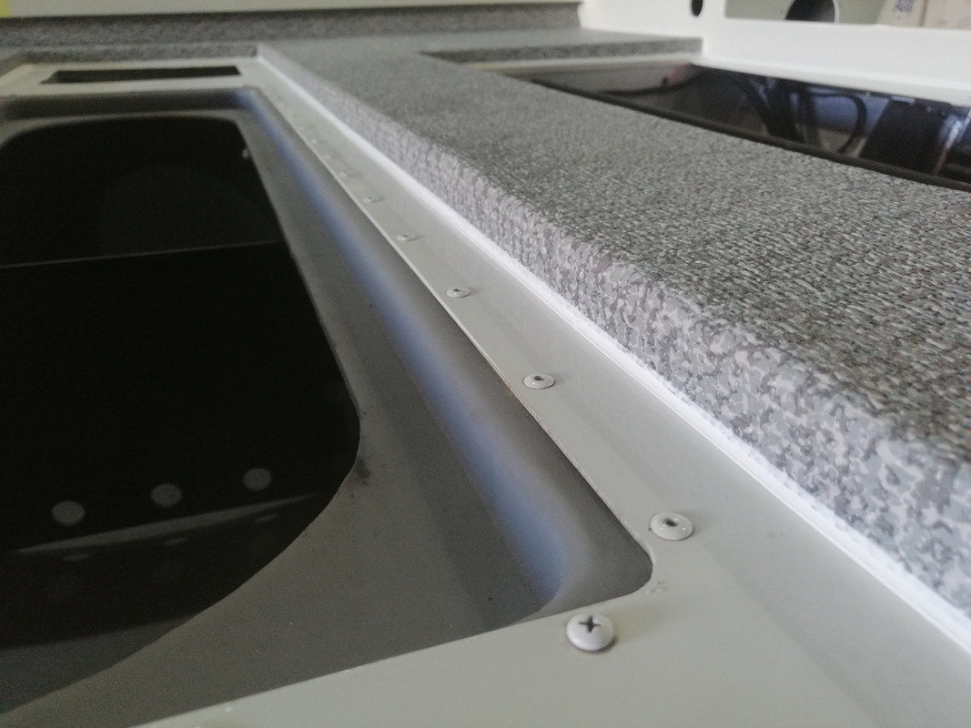

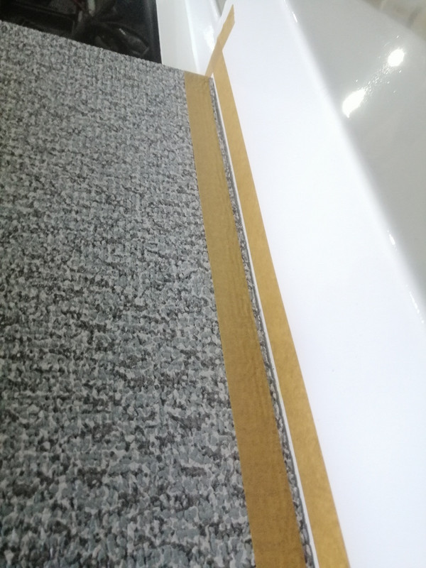

Сегодня продолжение оклейки винилом и заделка стыков шовным герметиком.
Для герметизации стыка винила с корпусом лодки, в местах где может попадать вода, я промазал шовным автомобильным герметиком APP PU50 (стоимость флакона около 100грн), белого цвета. Очень был удивлен как он попал в цвет лодки
Малярным скотчем оклеиваем края, дабы не размазать герметик по всей поверхности.
Наносим герметик пистолетом и одним движением пальца, втираем его в эту канавку. Очень важно не елозить туда-сюда, а одним движением хорошо придавливая мочку пальца вытереть излишки герметика. Затем снимаем по мокрому малярный скотч и результат:

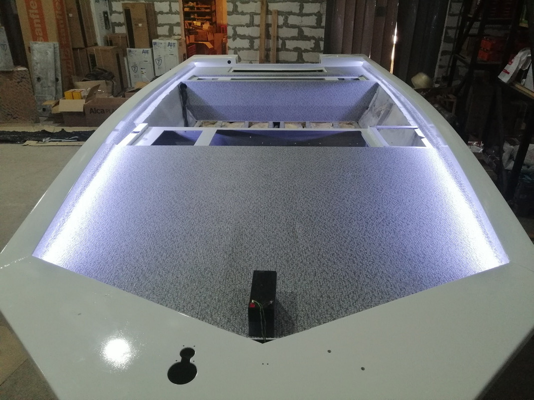

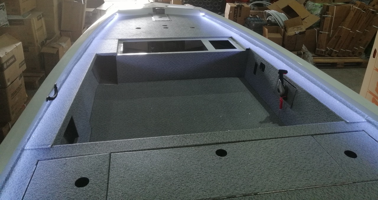

Так же за сегодняшний день был поклеен винил на переднюю часть лодки

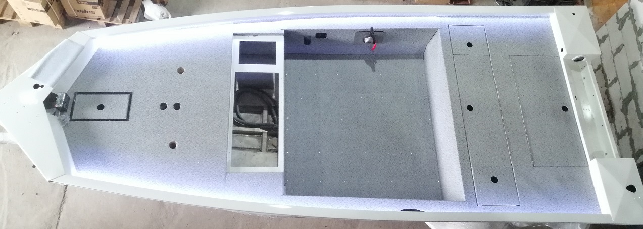

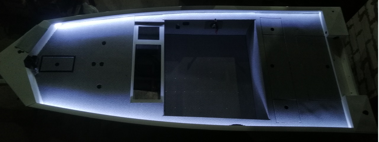

Ну и на окончании дня я решил проклеить светодиодную полосу для ночной подсветки лодки. Тусклый фоновый свет будет содействовать комфортной рыбалке.

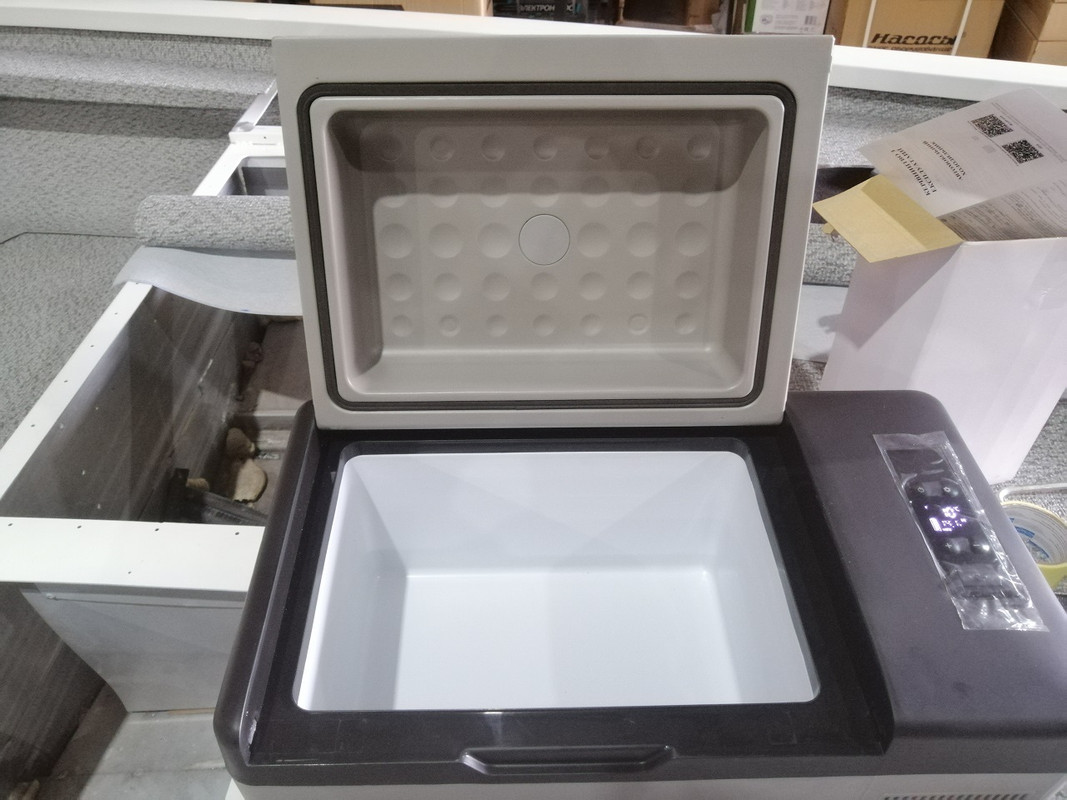

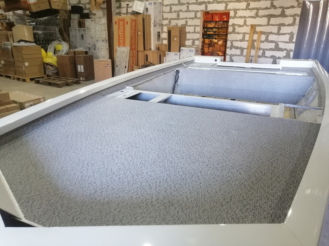

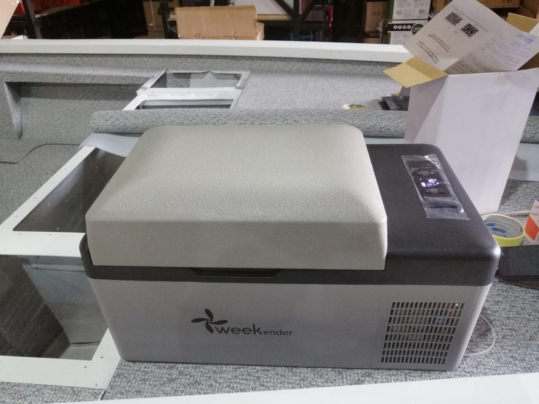

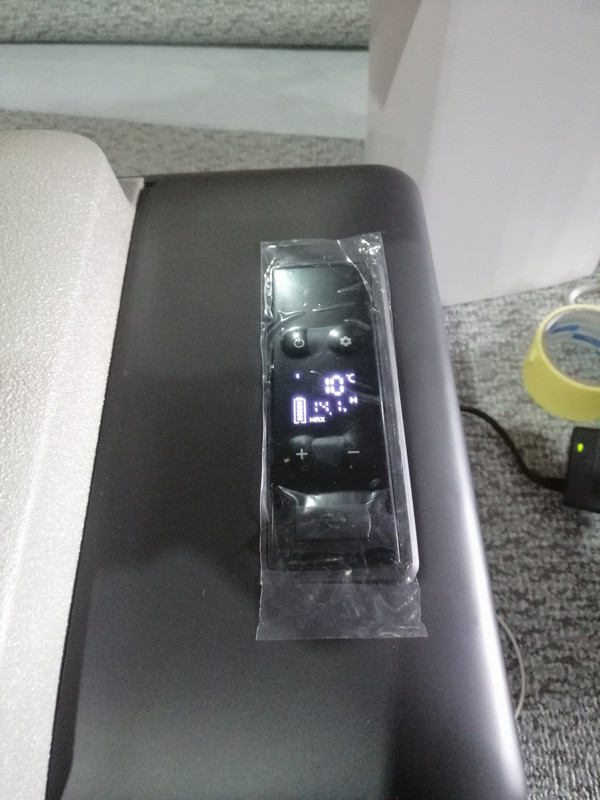

Не спешно дело продвигается вперед..
Был куплен компрессорный холодильник 12/24В. Его цена около 6500грн.
Диапазон температур от -20 до +20 градусов и он реально работает в режиме морозильной камеры. В комплекте блок питания и шнур для прикуривателя. Так же есть возможность управления с помощью приложения на телефоне через блютуз. Очень быстро охлаждает камеру. В общем полные рекомендации кто ищет нечто подобное.
Будет встраиваться в рундук рядом с аэратором на передней фишплатформе.

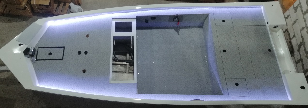

Ну и закончил наконец с винилом, крышками рундуков и т.д. Все приклепал и поставил на место. Следующим этапом консоли и лобовое стекло.
Стекло планирую триплекс на алюминиевую раму на автостекольный клей.
Если кто знает контакты проверенной конторы по изготовлению стекол, буду очень признателен.
А пока фото того что на сегодняшний момент сделано:

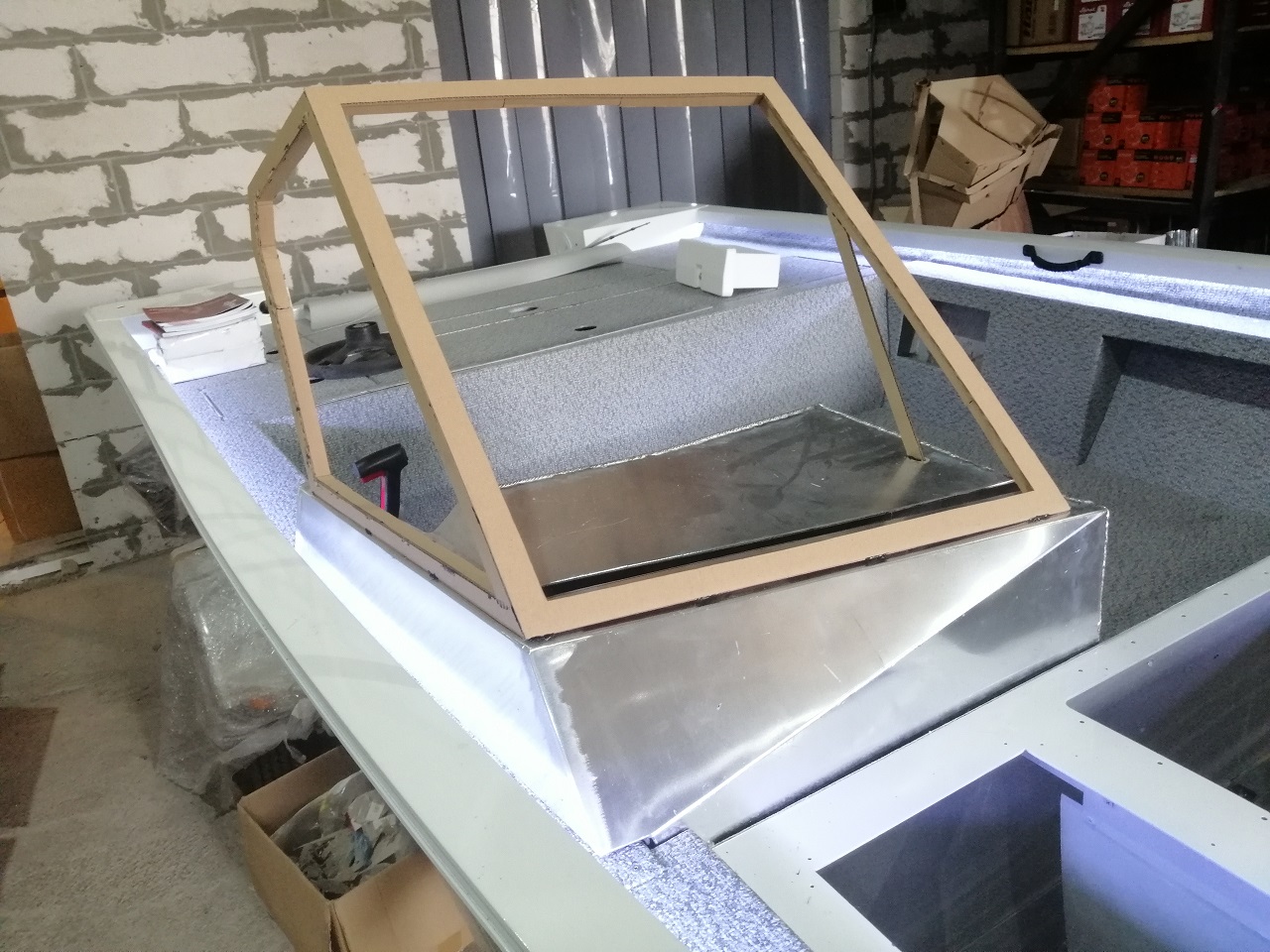

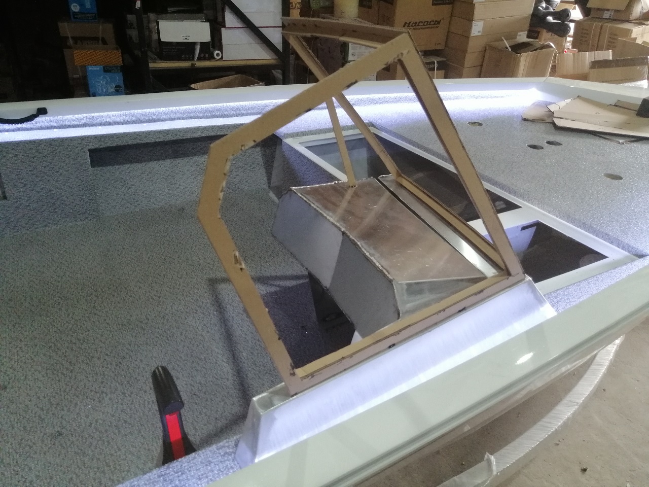

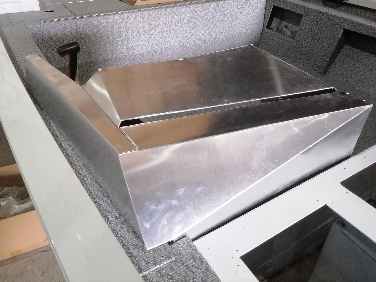

Наконец то дошли руки до консолей...
