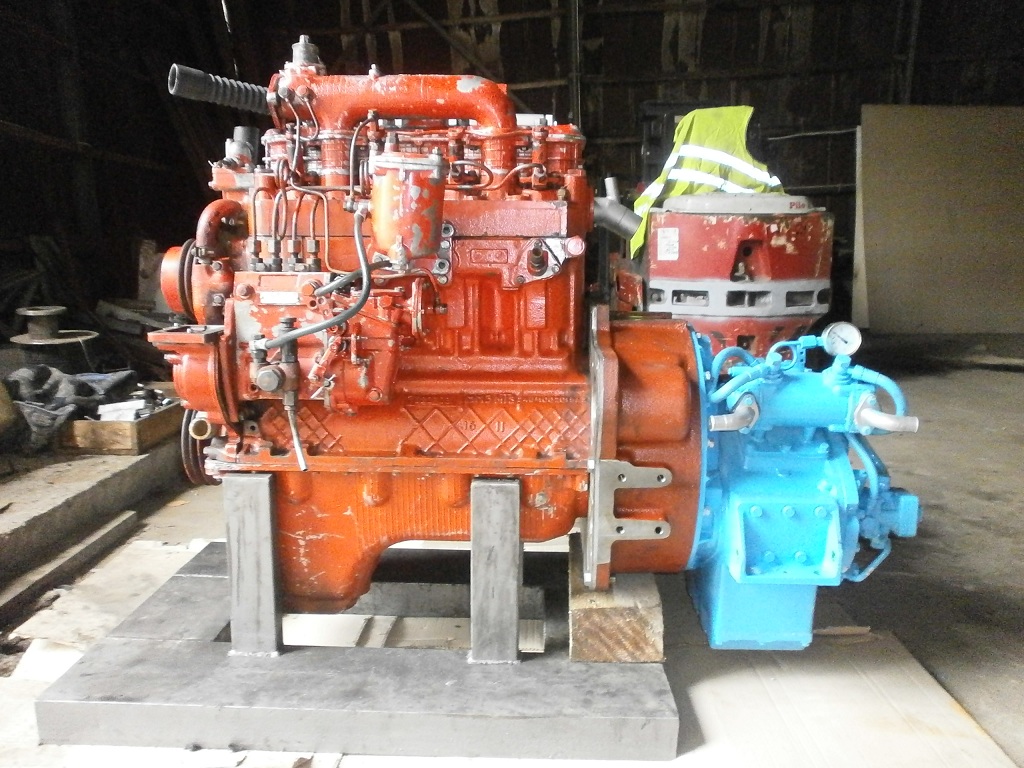

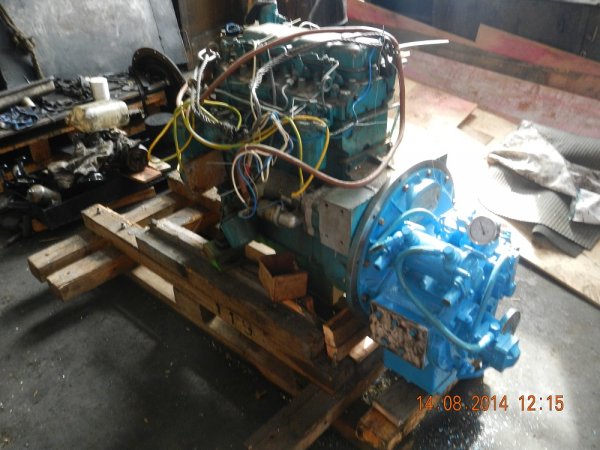

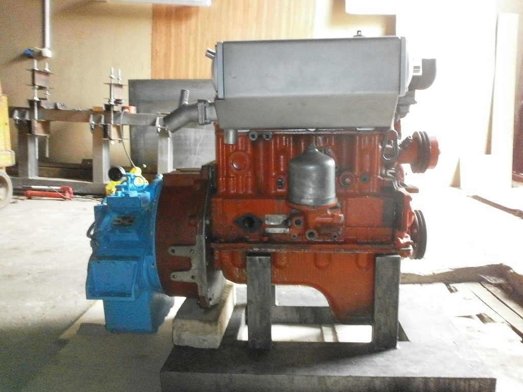

Один из этапов постройки двигателя с редуктором МА142.
Назва:  P8260079.jpg
Переглядів: 793
Розмір:  247,1 КБ
ID:	90716   Щоб збільшити малюнок, клацніть по ньому

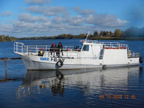

Старий 13.05.2015, 22:35   #6 (permalink)
Звідки Ви: Москва
Карапь: Темп
Дописи: 97
Поблагодарили 249 раз(а) в 62 сообщениях
Типово Re: Редуктор МА142 для Д-240

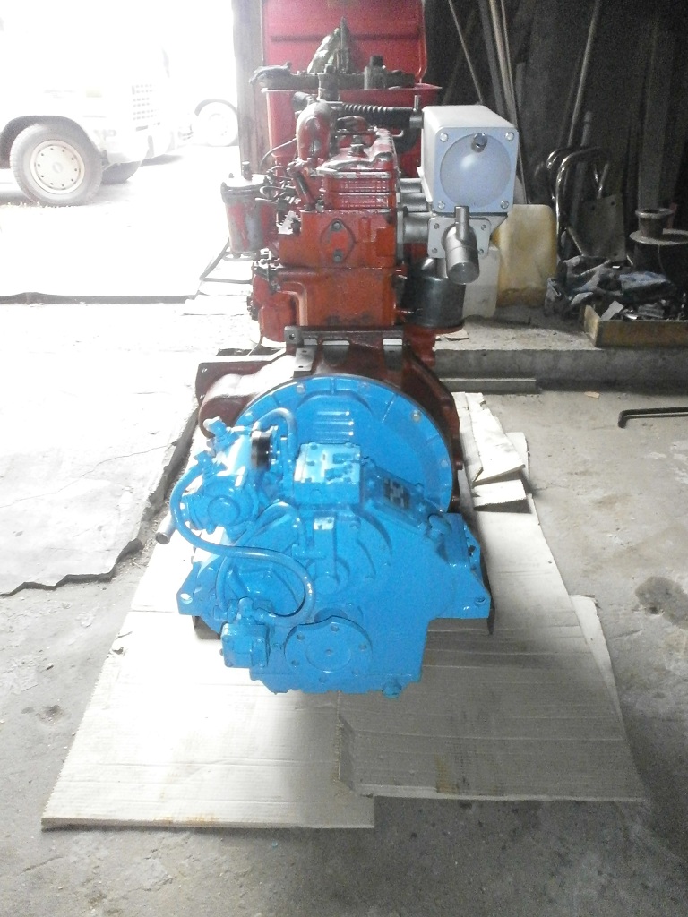

Отчет клиента об установке МА142 на свой Д-240.

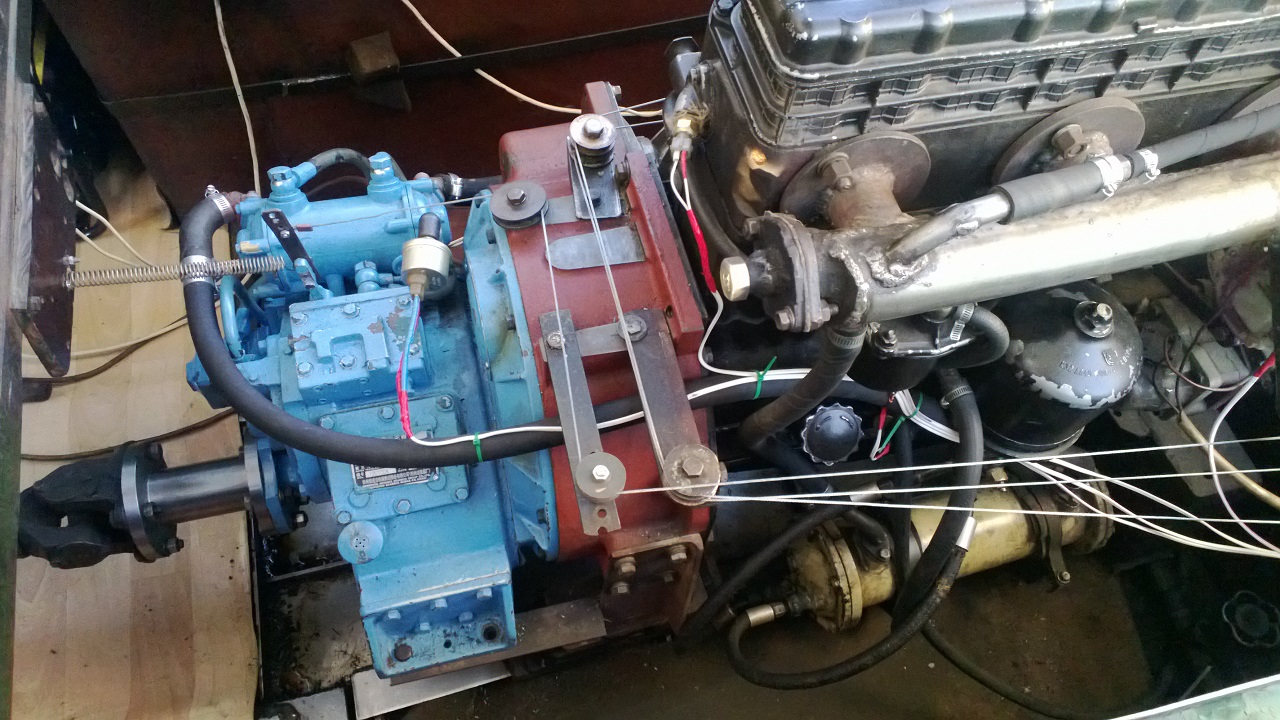

Старий 14.05.2015, 23:31   #7 (permalink)
Звідки Ви: Москва
Карапь: Темп
Дописи: 97
Еще один комплект фотографий об установке реверс-редуктора МА142 с Д-240.

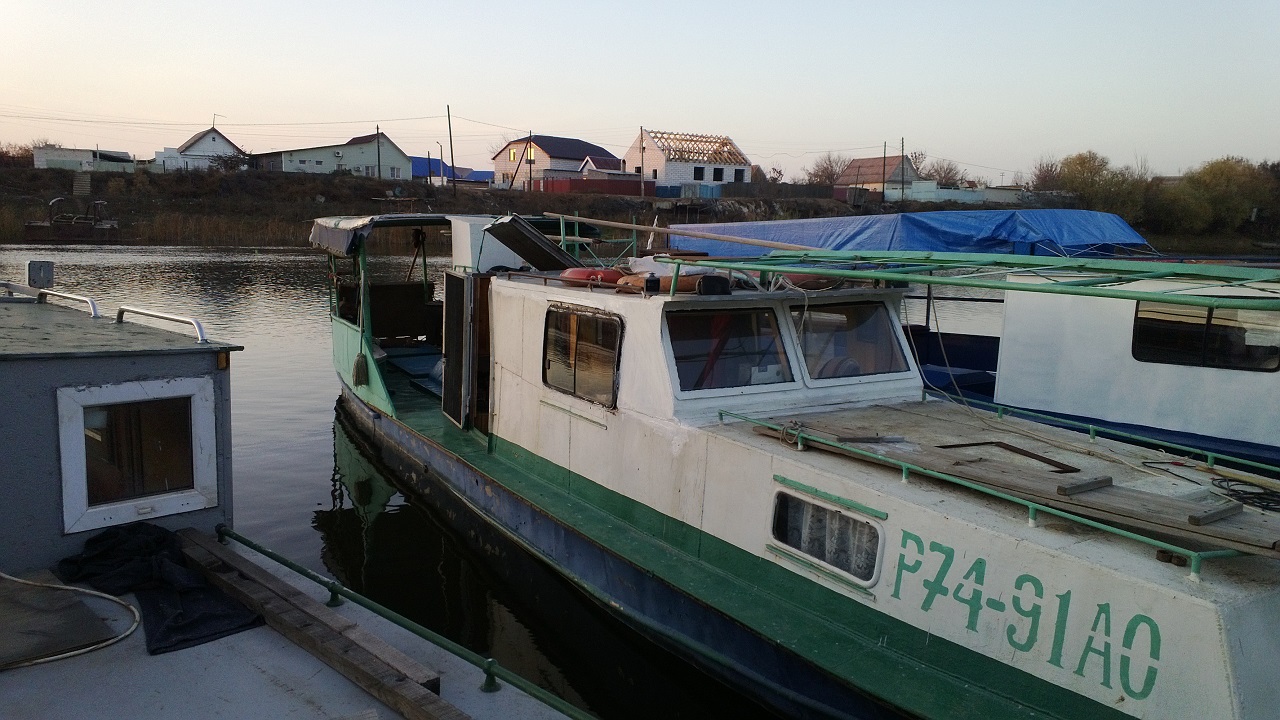

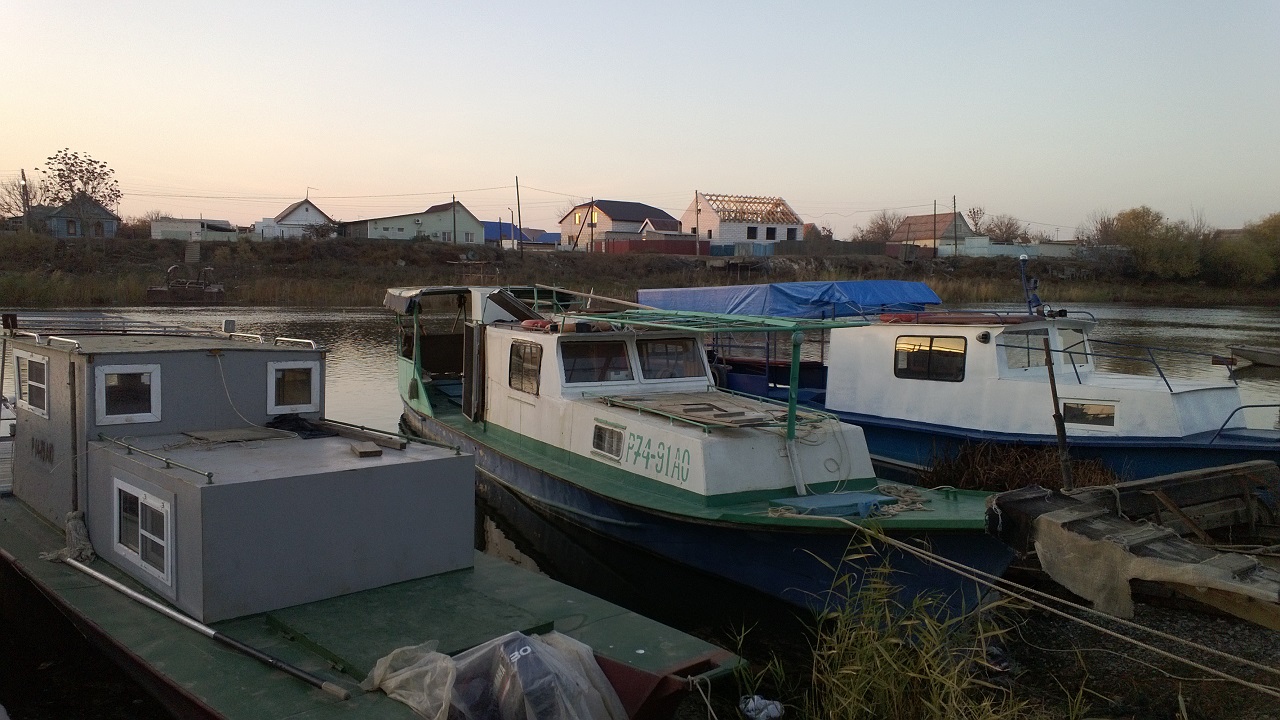

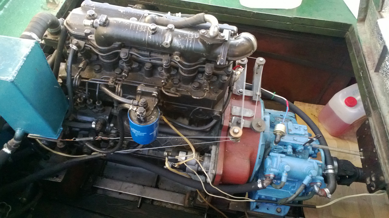

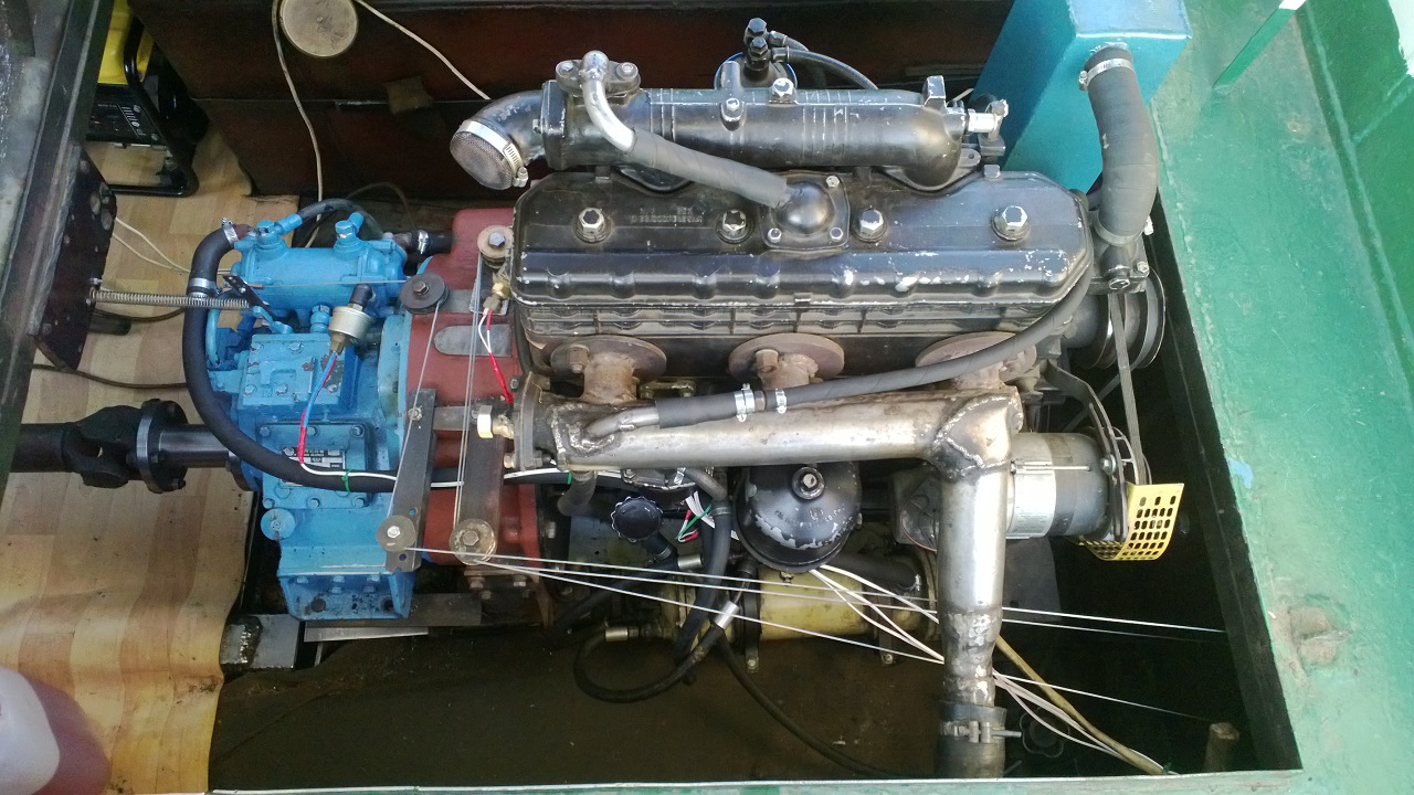

Редуктор МА142 на катере МРБ
Назва:  МА142+Д240.jpg
Переглядів: 829
Розмір:  61,2 КБ
ID:	90898   Щоб збільшити малюнок, клацніть по ньому
Назва:  МА142+Д240 2.jpg

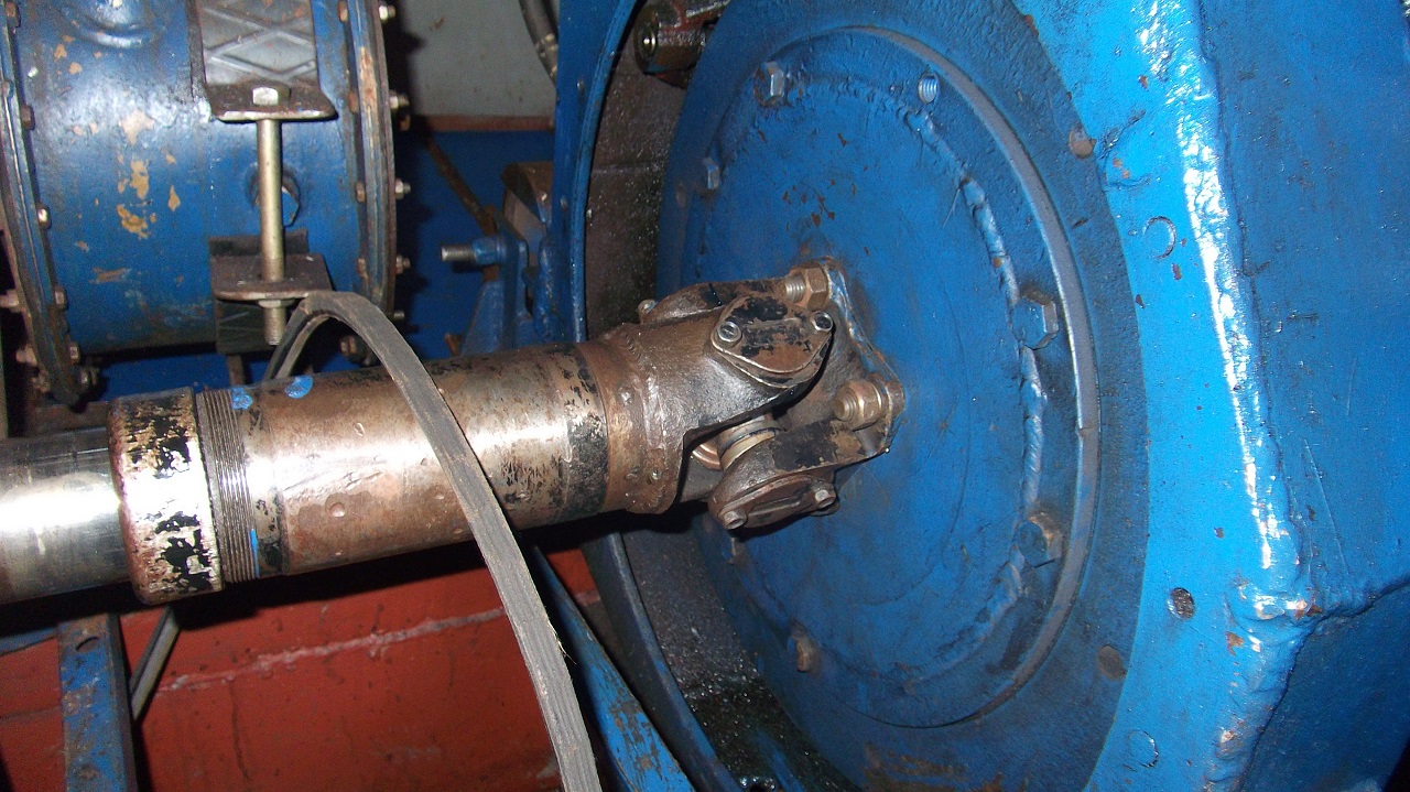

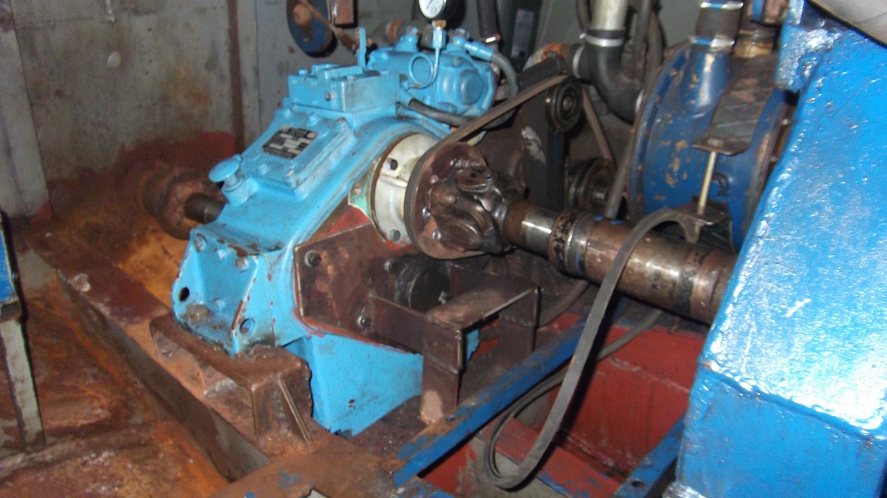

Уже не помню, то ли на Камчатке, то ли на Сахалине установили редуктор МА142 отдельно от двигателя через кардан, да еще и отобрали часть мощности на компрессор морозильной установки.

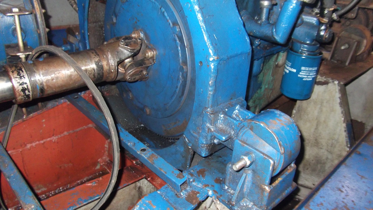

Фотография переходника к фланцу редуктора для присоединения кардана.
