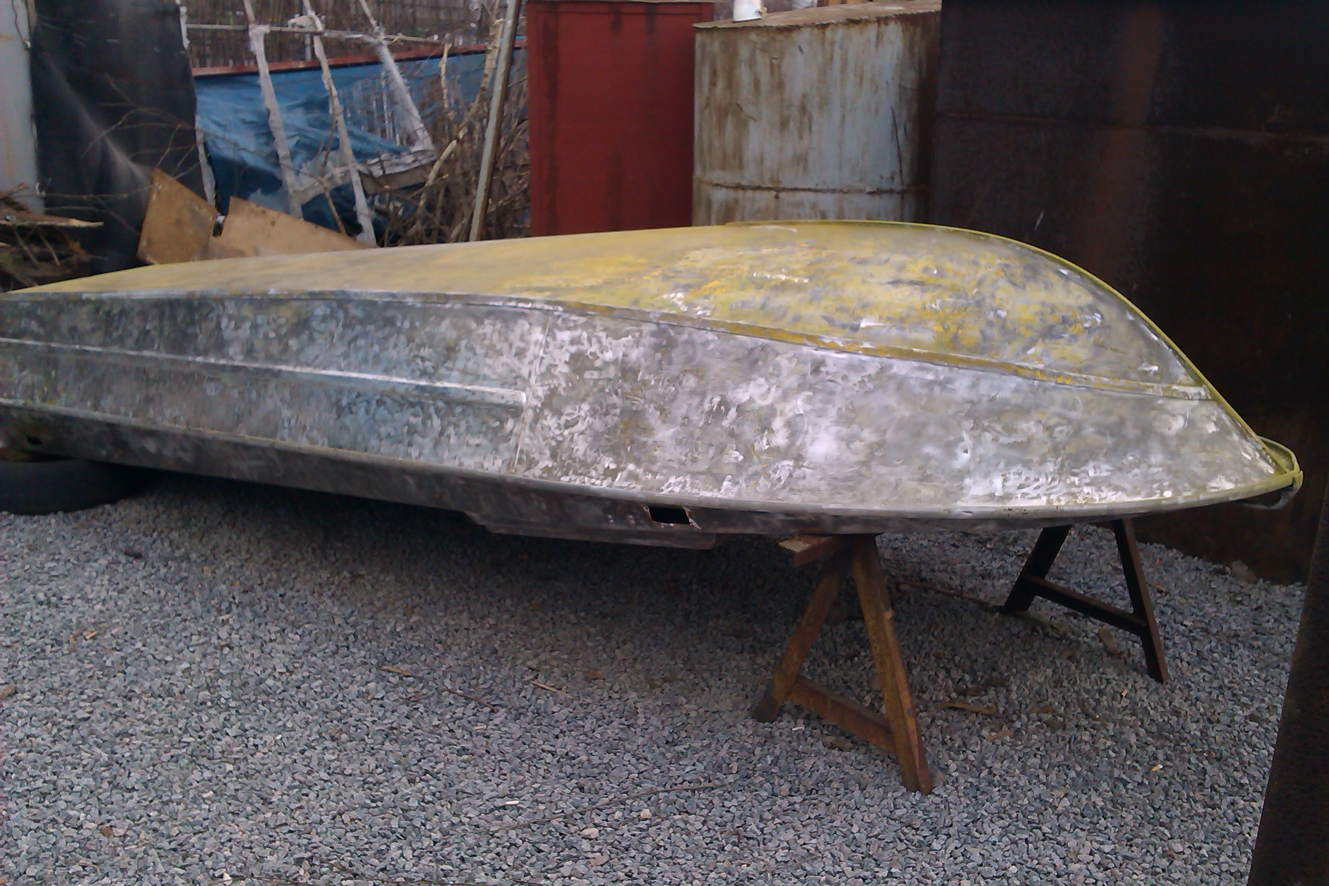

вот такой вид сейчас!

А вот тебе для затравки http://forum.fregat.kiev.ua/%D0%BA%D...%B0%D0%BB.html, Крым Avto-doc. Красавчик получился
