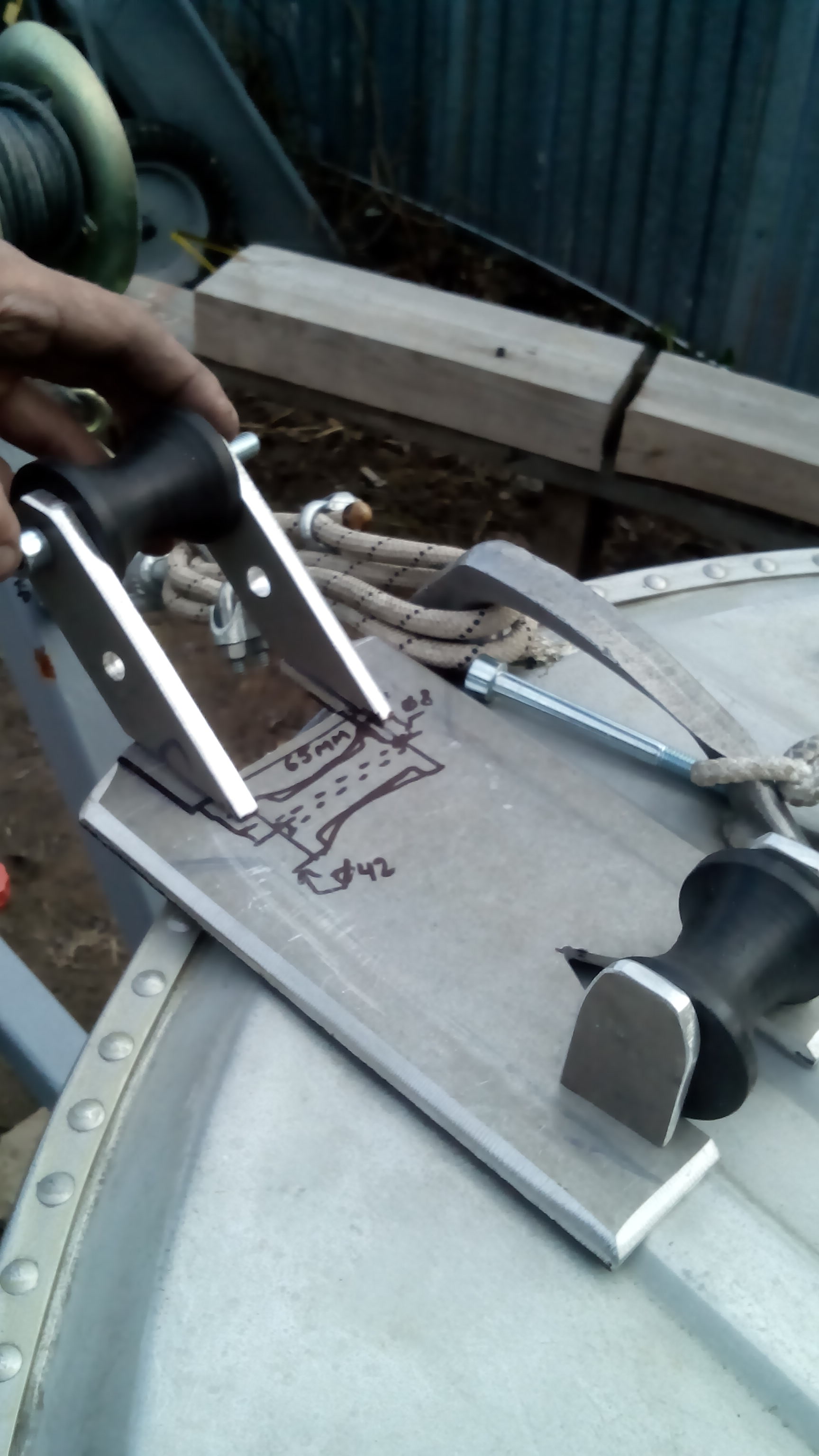

Тема полезная но непростая - себе пока мастырю сброс якоря с носа ровно по ручке обходя ее и оставляя как нужную вещ.Площадка из амг 8мм и два второпластовых ролика скобы улалевателя нержавейка 2мм базовая пластина привариваеться к носу доделаю покажу может будет хорошо думал насчет лебедки мех но пока не подобрал попробую как руками из салона- раньше подымал и нормально но вес якоря нужно сделать минемальным ......

Тоже хочу якорь подобрать но так чтобы вес минимальный и держал раньше трубу квадратную не помню 20на 20мм свинцом заливал и четыре лопасти винтом развернутые весил где-то 4-5 кил лодку держит выпуск надо делать метров 20 даже с таким весом бывает вгрузнет а там в песке или глине корч и дергаешь в разные стороны......но пока не оторвал и как отцепом им пользуюсь . Но на кило можно утяжелить.Потому что бывает протягиваю чуть что б уселся......

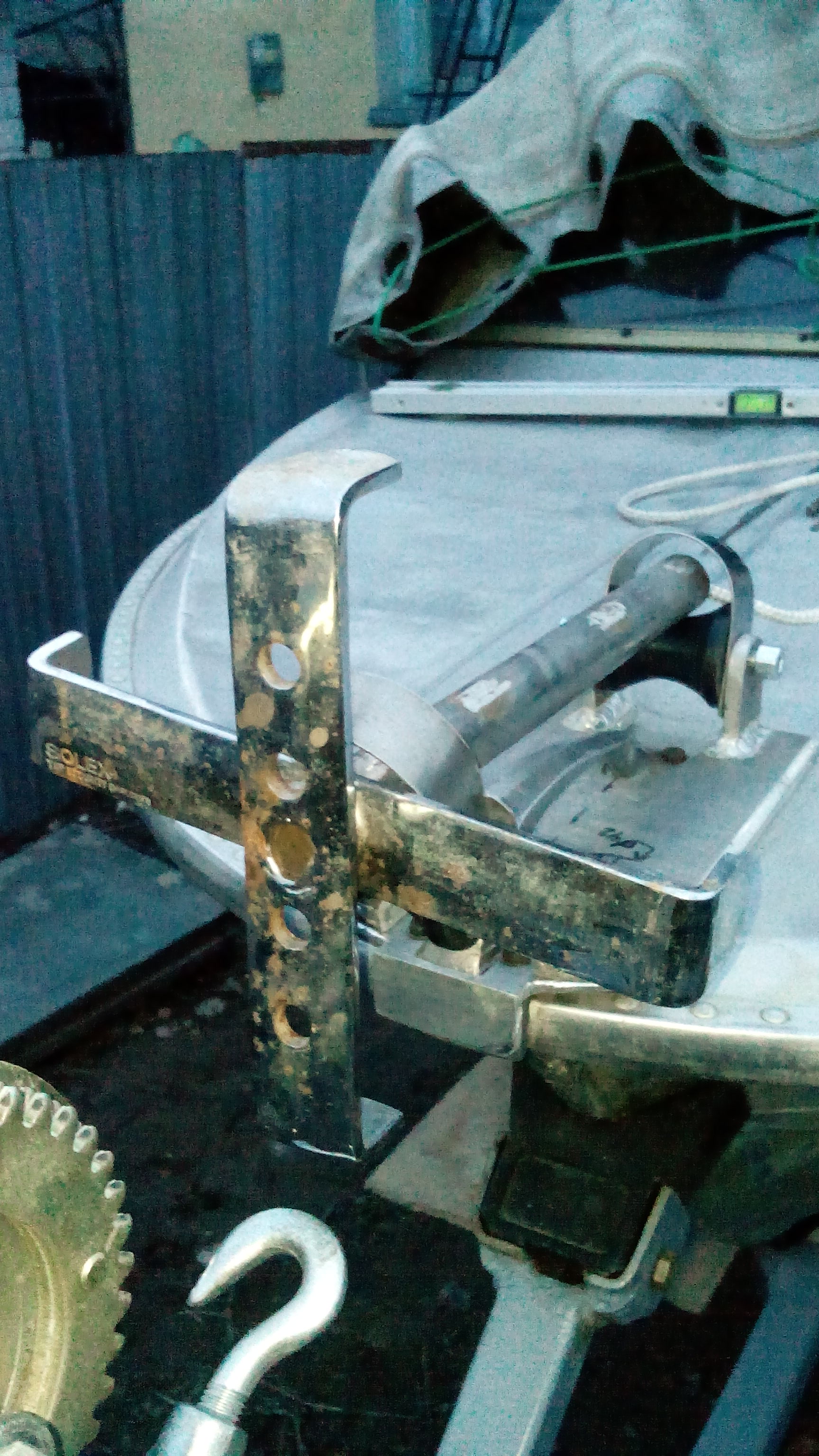

Да дело не только в деньгах, а акб- тоскай заряжай, а стать на яме все равно два якоря нужно-то на заднем один хрен лебедки нет.Опробовал --хорошо. Задний ролик не нужен . Якорь падоет сам. Верх цевье якоря обматал утеплителем чтобы не гремел на ходу. Вытягивать ну не тяжело. Раз восемь пробовал, якорь где-то 8кг держит на средней волне... Стоимрсть получилась 700гр.От фирменных лебедок не отговариваю... Якорь от старого мултилока и веревку не считал. Кому понравиться сделаю фото подробней .Припадении и подьеме по копусу не бьет.....
