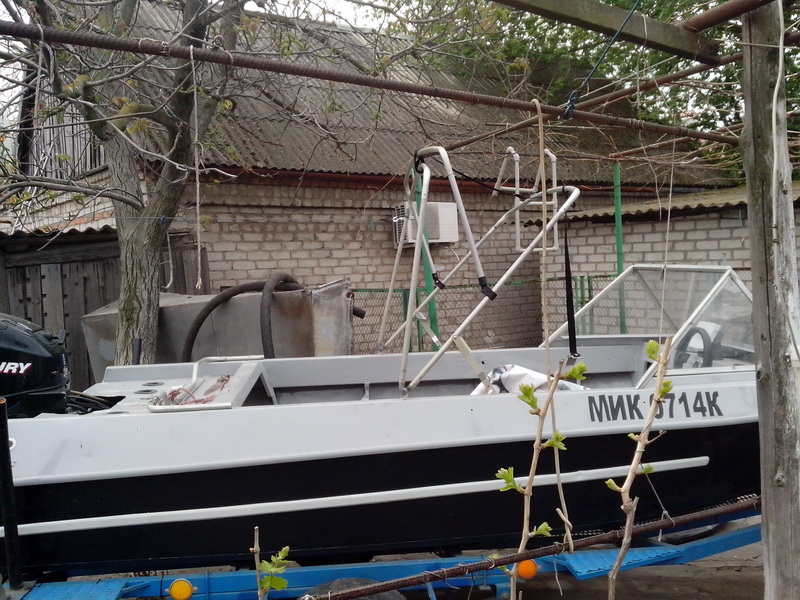

Как из опыта, хватает 2 люверса (один сверху другой снизу) на рамке стекла или все таки лучше предусмотреть посредине промежуточный?

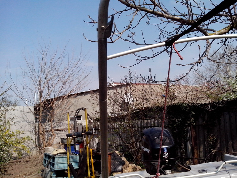

А что на второй дуге за вставка? По длине смотрю дуги одинаковые, т.е. не удлинение, себе хочу подобным образом удлинить переднюю дугу на 15-20см.
Прикидывал по расположению дуг, расположение задней дуги как на родном тенте хорошо только одним - удобство для пассажиров на задней родной сидлухе.
Прикинул что если этим пренебречь в пользу того что на родных дугах получить трансформацию с закрытой передней частью кокпита и открытой задней для возможности рыбалки то заднюю дугу нужно ставить под углом близким к 90градусов.
Назва:  PA166338.JPG
Переглядів: 1063
Розмір:  328,6 КБ

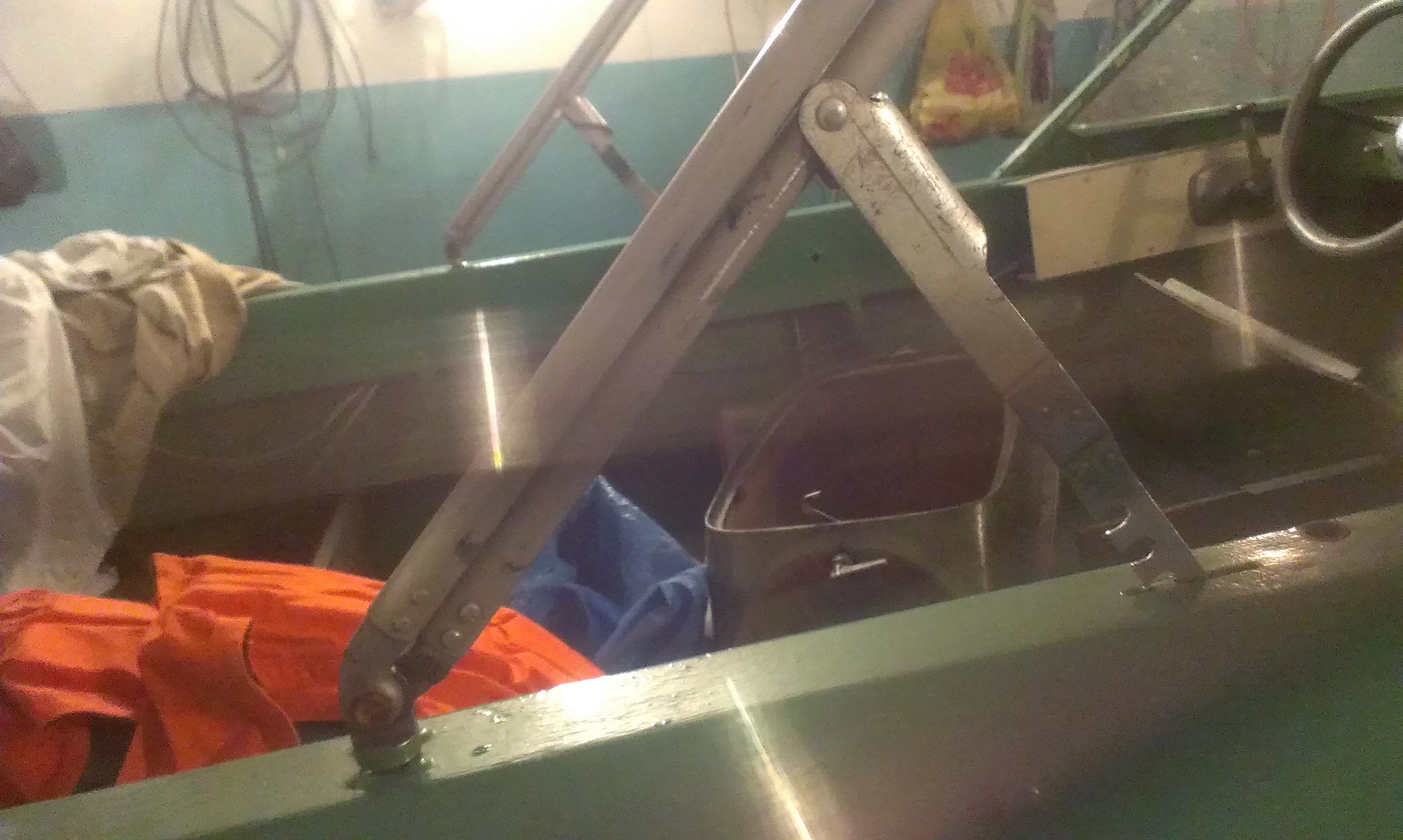

Из этой ситуации можнов выйти или третей дугой, благо родные дуги имеют диаметр 22мм, и под него есть фурнитура, пластиковая фурнитура для этих целей обойдется 35грн. Детали для тентов
Либо крепление под дуги на тенте делать на молниих и для такой трансформации вшить дополнительное крепление при котором задняя дуга будет под углом близким к 90 градусам.
Назва:  IMG_0893.JPG
Переглядів: 1011
Розмір:  247,1 КБ

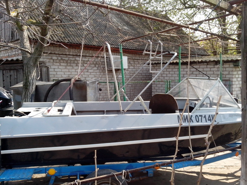

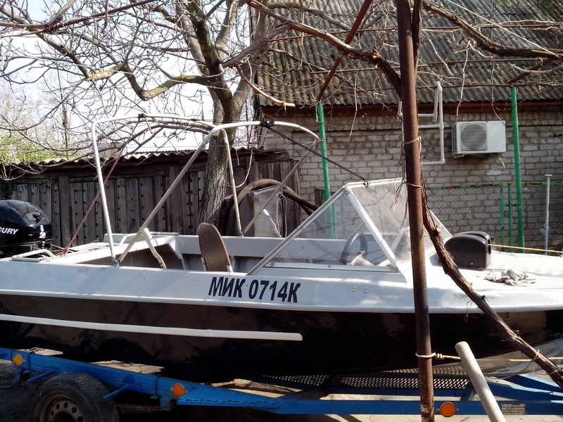

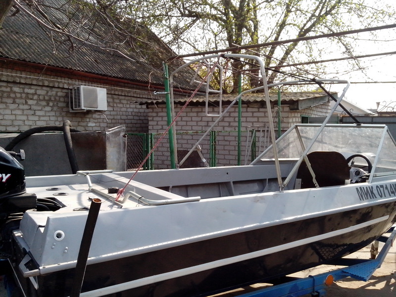

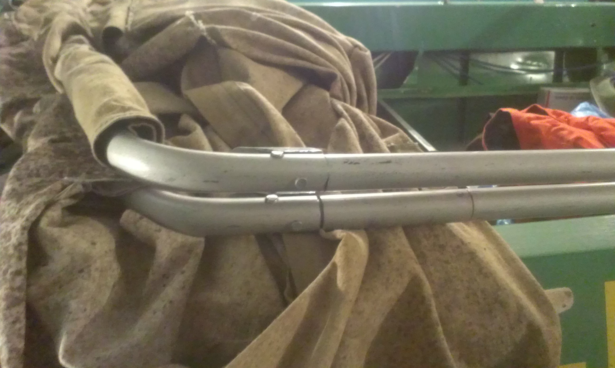

Удлинил переднюю дугу вставкой на 17см. Теперь тент не упирается в голову даже при сиденьях которые выше родных.
Что бы иметь возможность ловить из под тента (передняя половина) на поплавчанку, фидера и т.п. дугу придется ставить в положении как на фото.

Попробуй всё таки заднюю дугу потянуть немного к корме, чтобы было приблизительно одинаковое расстояние между передней дугой и нижней возле кормы. Будет выглядеть более красиво...Да и при стоянке не вся вода будет бежать на стекло...

Допис від SUAL Переглянути допис
Красиво - да. К тому же более удобно на заднем диване сидеть под тентом.
Но не будет нормальной возможности ловить рыбу из под "полу-тента" и менее удобно заходить под тент через заднюю дверцу, она будет значительно ниже, придется скрючиваться.
Если разживусь третей дугой, то можно будет попробовать сделать хороший баланс между всем выше описанным.
Удлини обе
Саня, не поможет, посмотри на свой рисунок, дуга под таким углом как ты нарисовал перекрывает полностью кокпит.
Что бы можно было из кокпита нормально забрасывать фидер/донку/спиннинг и т.п. задняя дуга не должна мешать мне делать это. На фотках как у меня натянуты стропы, я спокойно в задней части кокпита могу забрасывать спиннинг, крутиться и не задевать заднюю дугу плечем. Пару постами выше есть фото Днепра на 3х дугах, который делали тентовики они вышли из положения 3мя дугами.
Я думал еще выйти из положения дополнительным креплением задней дуги на крыше тента, т.е. полу тент тоже получится но при этом по бокам не будет красоты, образуются складки когда дуга будет переведена в режим полутента, но это не принципиально.
Крым + Mercury 25 EFI

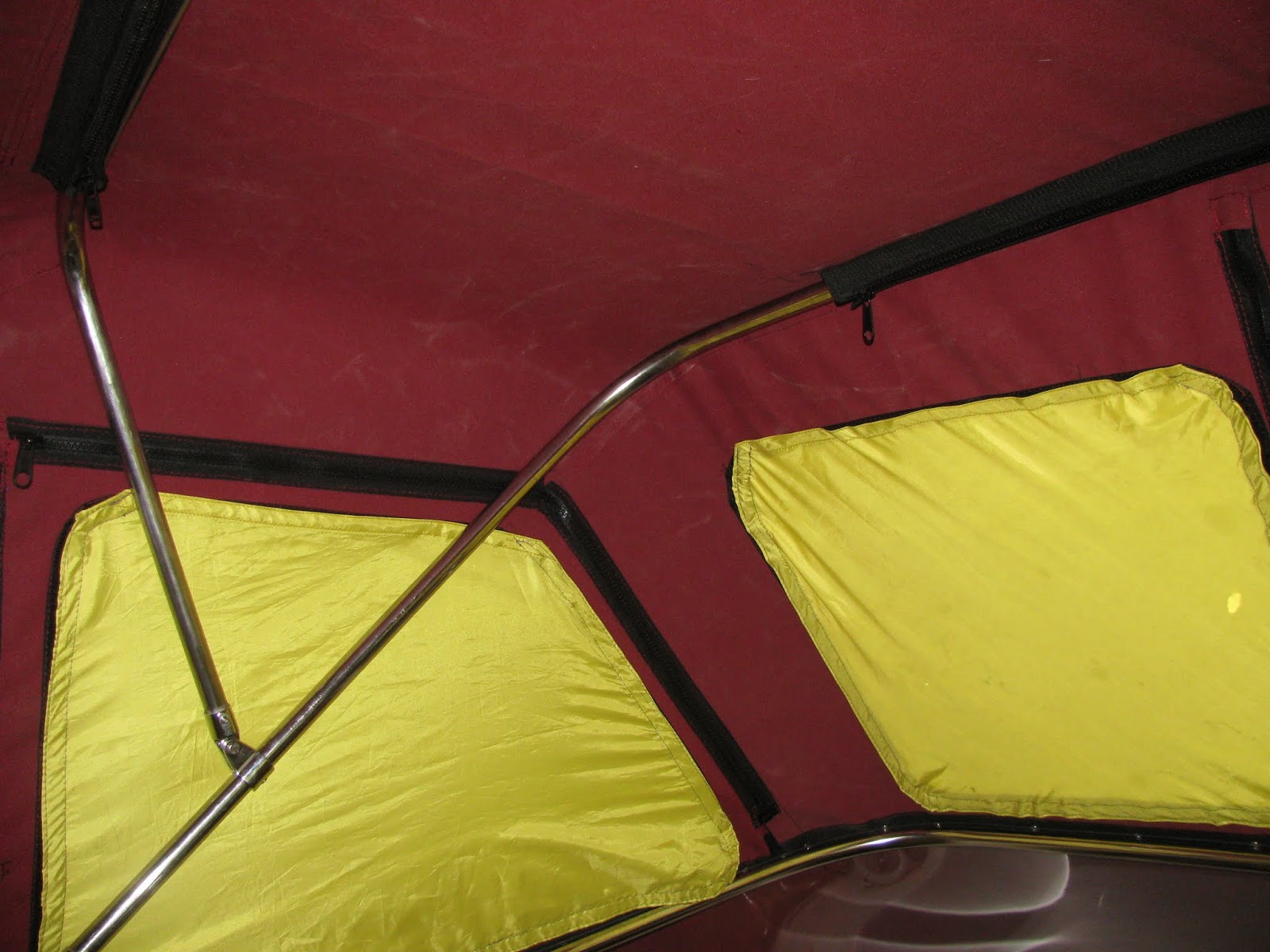

Еще раз спасибо ВинБоту за дугу, сегодня примерял 2 варианта (грубая прикидка) ее крепления, пока нужно обдумать как будет лучше. У кого какие мнения?

Типово Re: Тент для Крыма
Христос Воскрес!
Хватит в праздники работать.
Вариант первый мне нравиться больше.

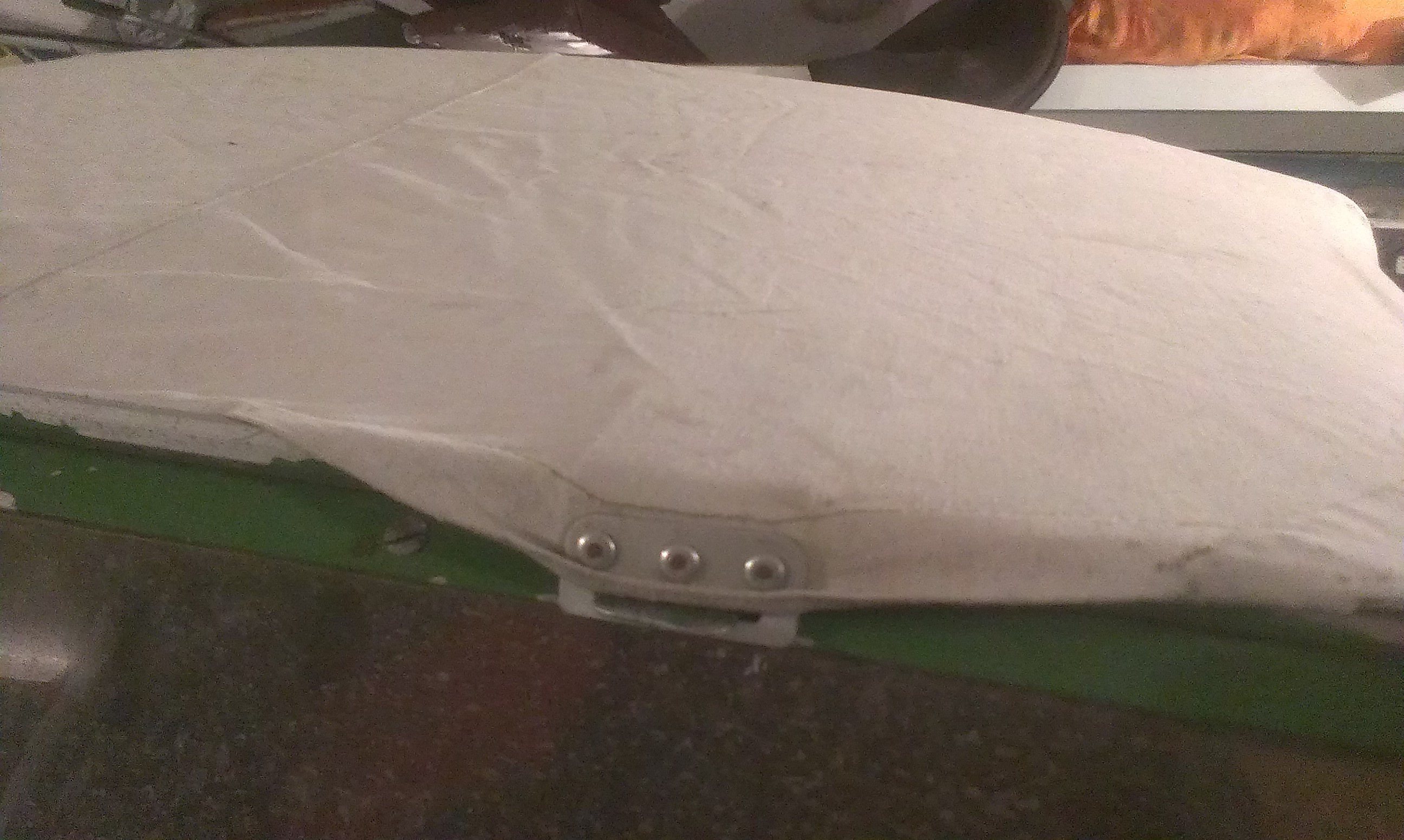

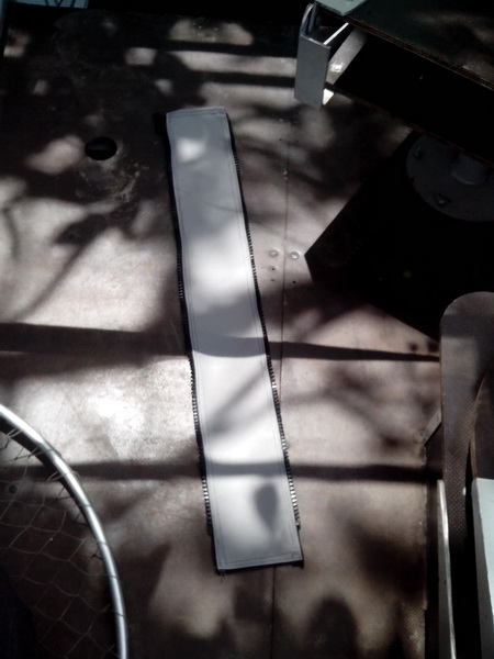

Походил вокруг подумал и решил делать на 2х дугах, т.к. на 3х дугах в сложеном виде получается довольно таки габаритное нагромождение в районе заднего сиденья.
Начал потихоньку делать, к походу хочу успеть как минимум вариацию биминитоп как максимум полноценный тент.
Из недр была извлечена ручная швейная машинка Подольск, пока играюсь с регулировками натяжения нити и пробую шить, до этого опыта шитья не было. С первой попытки стало понятно что нужна ножная или с электроприводом машинка, т.к. намного удобней когда свободно 2 руки. Попробую прикрутить ее на тумбу от от поломаной ножной машинки, но хотелось бы приделать электропривод. Может случаем у кого есть любая поломанная швейная машинка с электроприводом, готов обсудить вопрос. Так же желателен контакт мастера по швейным машинкам, что бы проревизировал и хорошо настроил мой Подольск
Назва:  IMG_20140627_131929_новый размер.jpg
Переглядів: 746
Розмір:  77,1 КБ
ID:	66332Щоб збільшити малюнок, клацніть по ньому
Назва:  IMG_20140627_132140_новый размер.jpg
Переглядів: 766
Розмір:  233,7 КБ
Тент будет пристегиваться к дугам на тракторных змейках. Задняя дуга будет переводиться в "рыбацкий вариант" из под которого можно ловить. Дополнительным креплением, т.е. дуги будет 2шт, а крепления как на фотке 3шт.

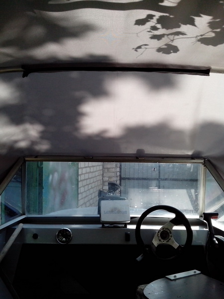

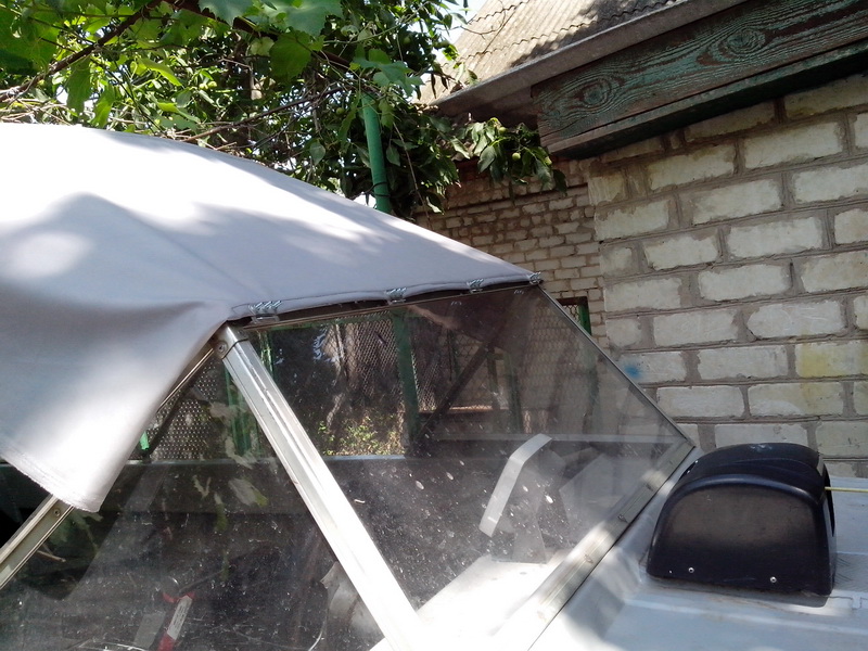

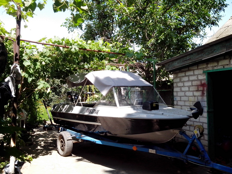

Планирую поэтапно выкладывать фото, если конечно это кому либо интересно.
Пока Вот что получилось.

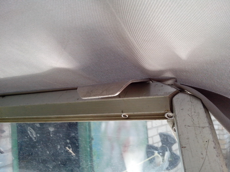

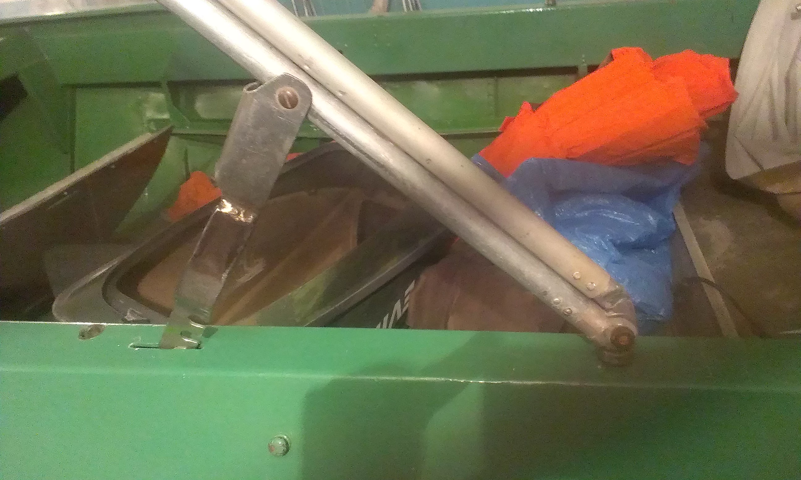

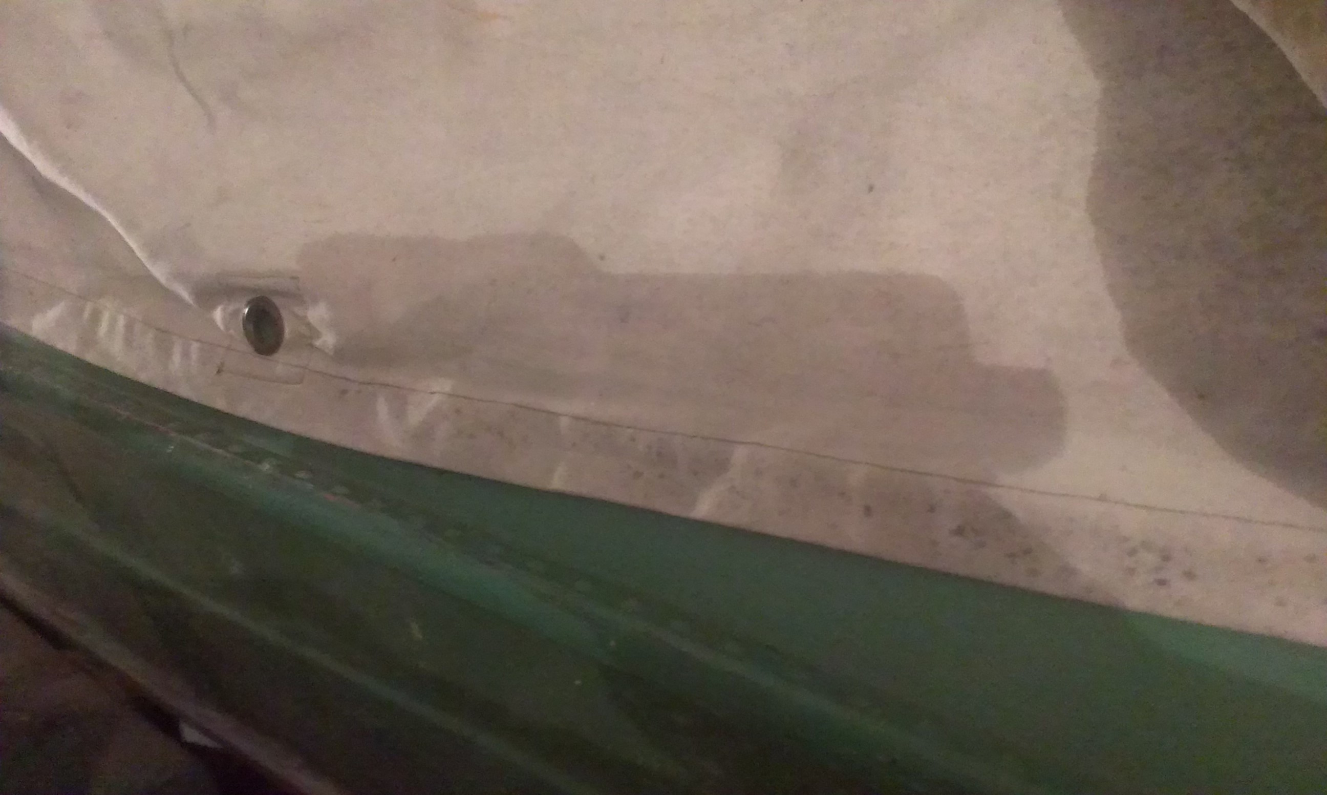

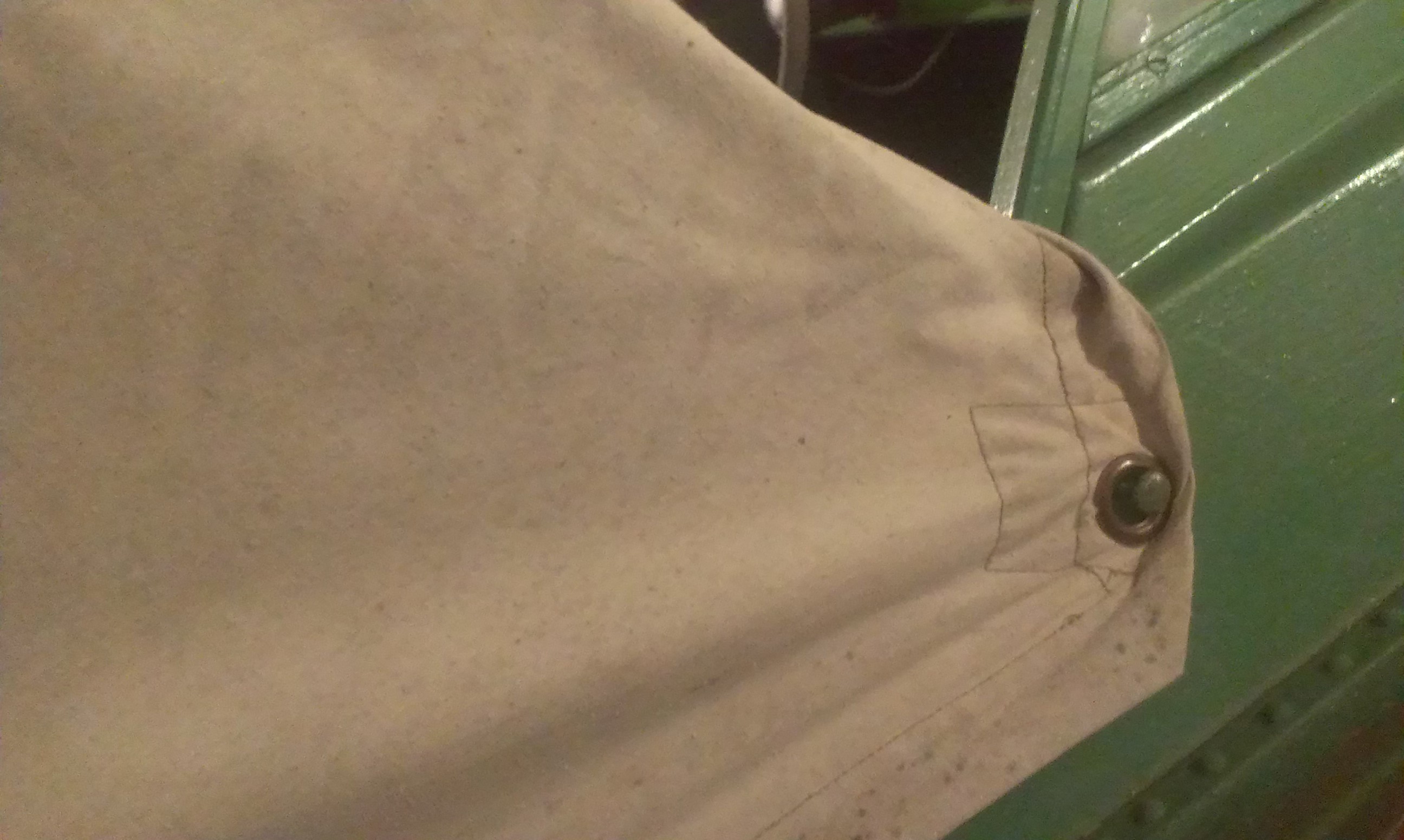

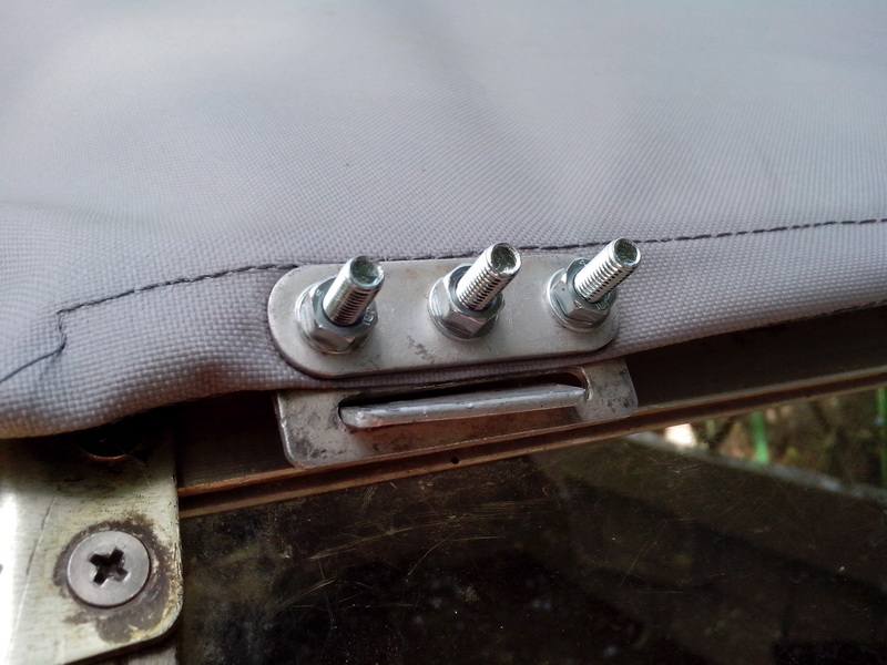

Очень удобные родные Крымовские крепления к рамке стекла, пока взял на болты, позже будут проклепаны полнотелыми заклепками (не зря купил пневмомолоток, токарь выточил поддержку и обжимку под заклепку Д5мм)
Назва:  IMG_20140703_143054_новый размер.jpg
Переглядів: 997
Розмір:  191,6 КБ
ID:	66707Щоб збільшити малюнок, клацніть по ньому
Назва:  IMG_20140703_143047_новый размер.jpg
Переглядів: 996
Розмір:  150,5 КБ
Пока не сильно экономно по ткани, т.к. между первой дугой и рамкой стекла буду вшивать окно, из родной ткани останется только оконтовка, которую можно было пошить из обрезков, но мне так для первого раза удобней и понятней.
