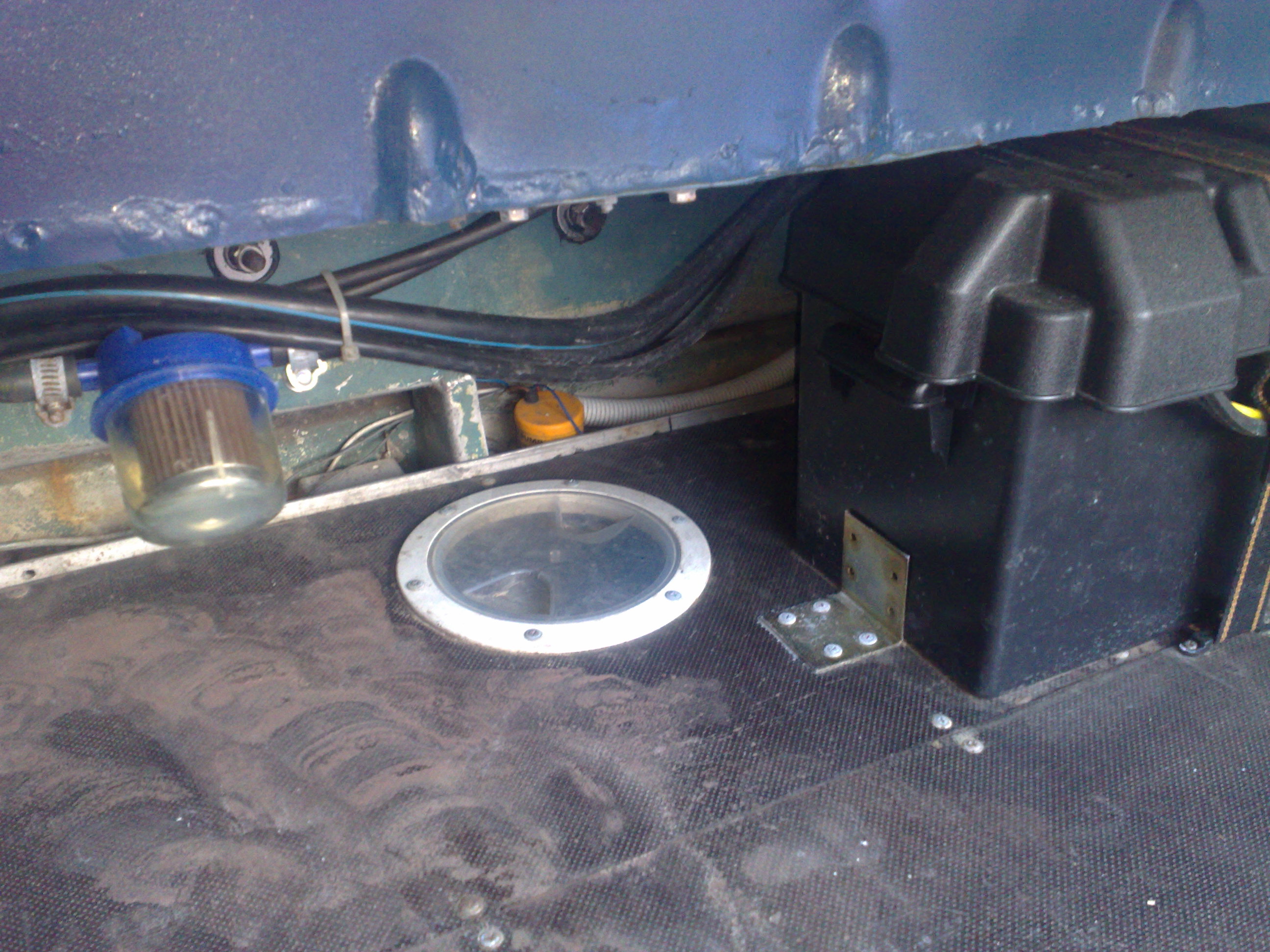

сегодня случилось чудо - проложили проводку!!!
вкратце-установили и подключили:
габариты
кнопки горна и помпы
прикуриватели 2 шт
место под тахометр
блок предохранителей
схема запитки помпы с поплавком и принудительной кнопкой...
Лично моё мнения поплавок должен стоять спереди помпы . Если так как у вас на фото то на глиссере остаток воды уйдёт назад и сработает поплавок а забора воды помпе не будет. Или как у меня на фото.Помпа справа а поплавок слева.

расчетный угол срабатывания поплавка - большой.
как будет на практике - отпишусь...
пока рано говорить.

На практике так и есть. Проверял набирал шлангом в лодку воды. Для срабатывания поплавка около 5см вобы что бы в лодке уже было. Учитывая малую киливатость и низкое расположение пробки на переборке (между салоном и рецесом) получается много воды должна набрать лодка.
Т.к. крым цельносварной т.е. течет только если пробоина или трещена, то датчик поплавок не особо нужен, ну разве что на стоянке да и то дождем столько не наберет.
Не смотря на то что у меня не переделаный транцец (без самоотлива под короткую ногу), тяжелый мотор Мерк 25ефи(72-75кг), сзади АКБ и бак с бензом, ни разу в сезон не было столько воды что бы срабатывал поплавок. Принудительно по чуть чуть откачивал.
Ну не скажите батенька, не скажите!!!!
У меня когда стояла на ропе (стоянке ) под крышками с Вихрем. после недели летних дождей чуть не утонула два раза. Один раз даже не смог зайти на лодку, откачивал с соседней!!!
Сейчас на лафете, вроде и помпы не надо,

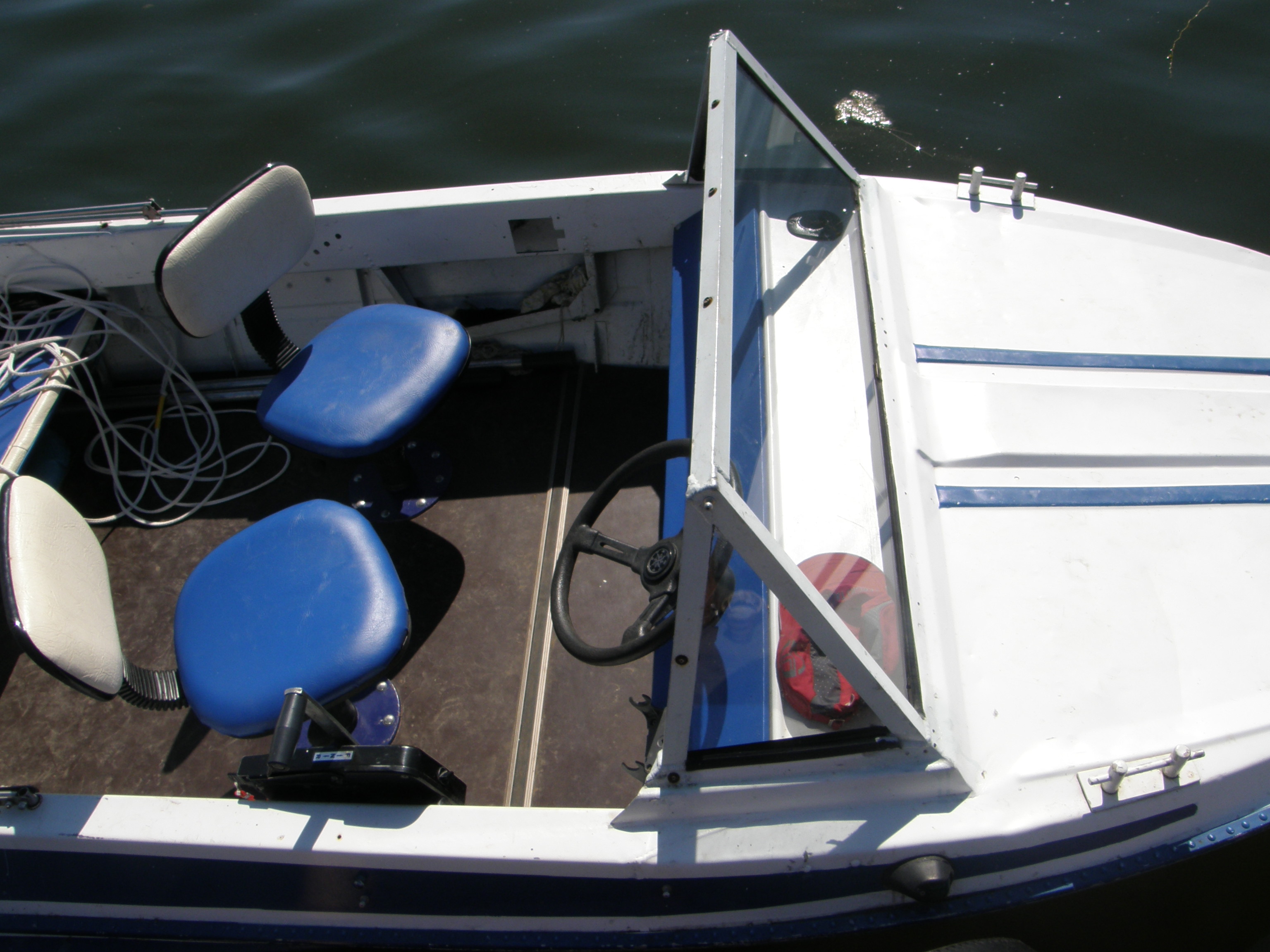

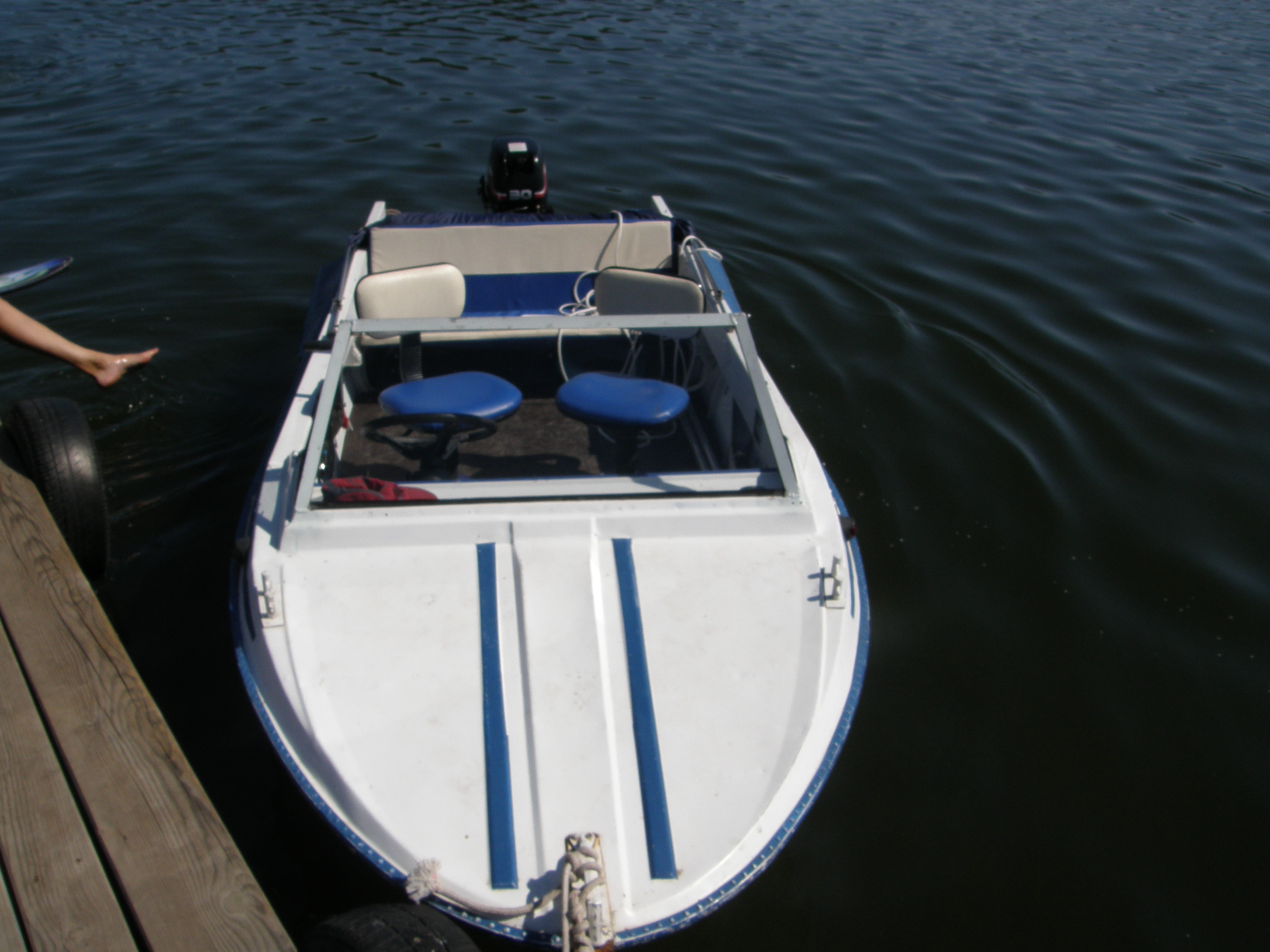

Доброго времени суток!
Это мой крым. Посмотрите, оценитеи
Тока не прет чета 30км/ч и все

Странно, 40км/ч должна бежать.. були "тормозят"?

Аккуратненький Крымак, как по мне були не в ....
Сразу пару вопросов.
фото тента в разложенном виде есть? материла тента ПВХ?
Что можете сказать о амортизаторах офисных стульев?

Не були не тормозят, очень помогают в поворотах
специально на видео снимал.
Добавлено через 5 минут
Материал тента толстый капрон.
Фото в разложеном виде выложу позже, под рукой не оказалось.
Амортизаторы работают немного слабовато но надежно с 2009года.
Винты солас с шагом 13 ;14 ставил безрезультатно
один в лодке??????????????

у меня с 25кой - 42-45км/ч.
В каком состоянии у Вас днище?

Днище малехо повело конечно (корабль 1975г)
так че, я на этом потерял 10-12 км ????????

не в годах дело, у меня старше , а в эксплуатации.
если есть поперечные вмятины то должны хорошо терять в скорости, в количественном выражении не подскажу.
На скорость еще влияет высота установки мотора и откидка его от транца.
Тахометра случаем у Вас нет?

Тахометр прикупил недавно буду ставить через месяц
мотор установлен правильно, транцевая плита по килю,
и с углом наклона мотора эксперементировал, может надо винт
поискать на пробу 13 1/4-12

Может мотор не раскручивается и Вам нужно винт полегче?
У Богдана (Lion) по моему был Крымак с 30й сузой, спросите у него по винту.
У меня 4т Мерк 25 ЕФИ (инжектор, 3цилиндра, объем вроде 526 кубиков, редукция 1.92)
Винт родной 11 шаг, диаметр 9,5 (отлично подходит к комплекту)
Обороты 6000-6200
скорость 42-45км/ч
путевой расход (при скорости 37-40км/ч) примерно 17.2л/100км.
На однодневную рыбалку беру 10-15л. и не в чем себя не ограничиваю.

Что то мне подсказывает, что неправильно усилен транец. Крымолюб? откуда брызки начинают идти, когда идёте на гдиссе, Был у меня случай, у человека 40 Суза 2 такта, а товарищ его обгонял на 30. Так там мотор занимал свой пмоложение, а лодка своё и шла, роя носом не более 35 км в час. После переделки транца побежала более 50.

А транец собственно говоря и не усилен, вот только думаю каким способом
это осуществить чтобы не переносить бак и аккумулятор.
А брызги начинают идти примерно с середины булей.
Крым мне достался как металолом но уже с булями остальное делал сам
только опыта у меня мало.
Взгляните пожалуйста может что подскажете.
