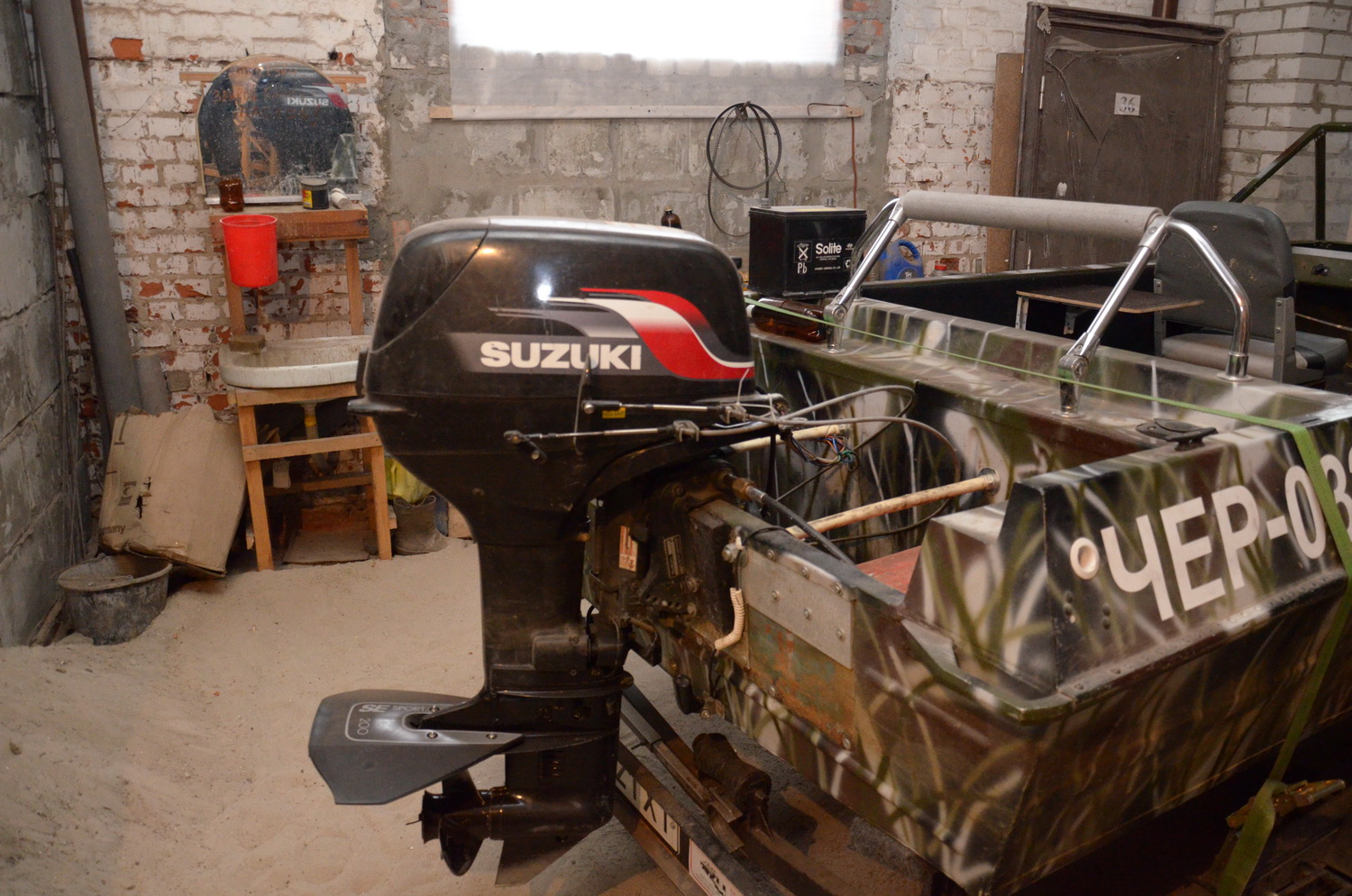

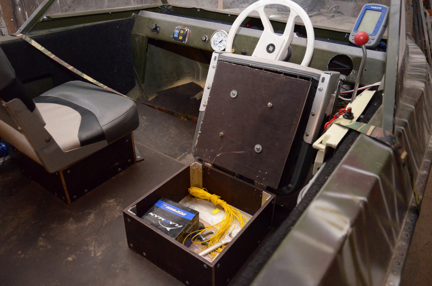

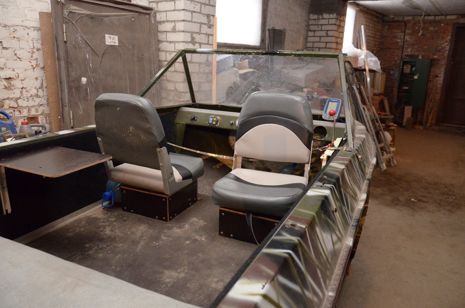

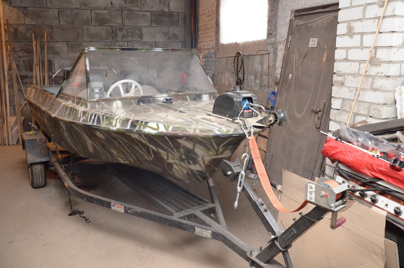

Типово Re: Мотор для Крыма
Допис від Крымолюб Переглянути допис
Спасибо большое за инфу, хороший вариант, а можно фото всего крыма
Сори за задержку, только появился возле компа

Допис від evgen-silver Переглянути допис
Очень интересно предназначение поручня на фото №3,
Я именно его и хотел увидеть полностью
Поручень для того что бы было удобно сидеть, на него опираешься спиной. А еще на него удобно ложить пруты
