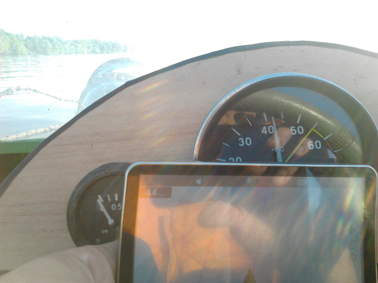

Сегодняшний выезд показал следующие результаты.
Против течения лодка разогналась до 44 км/ч, по течению было 47 км/ч но сфоткать не удалось. Обязательно будет . Да кстати тахометр, показывает количество оборотов двигателя, причем правильно.
