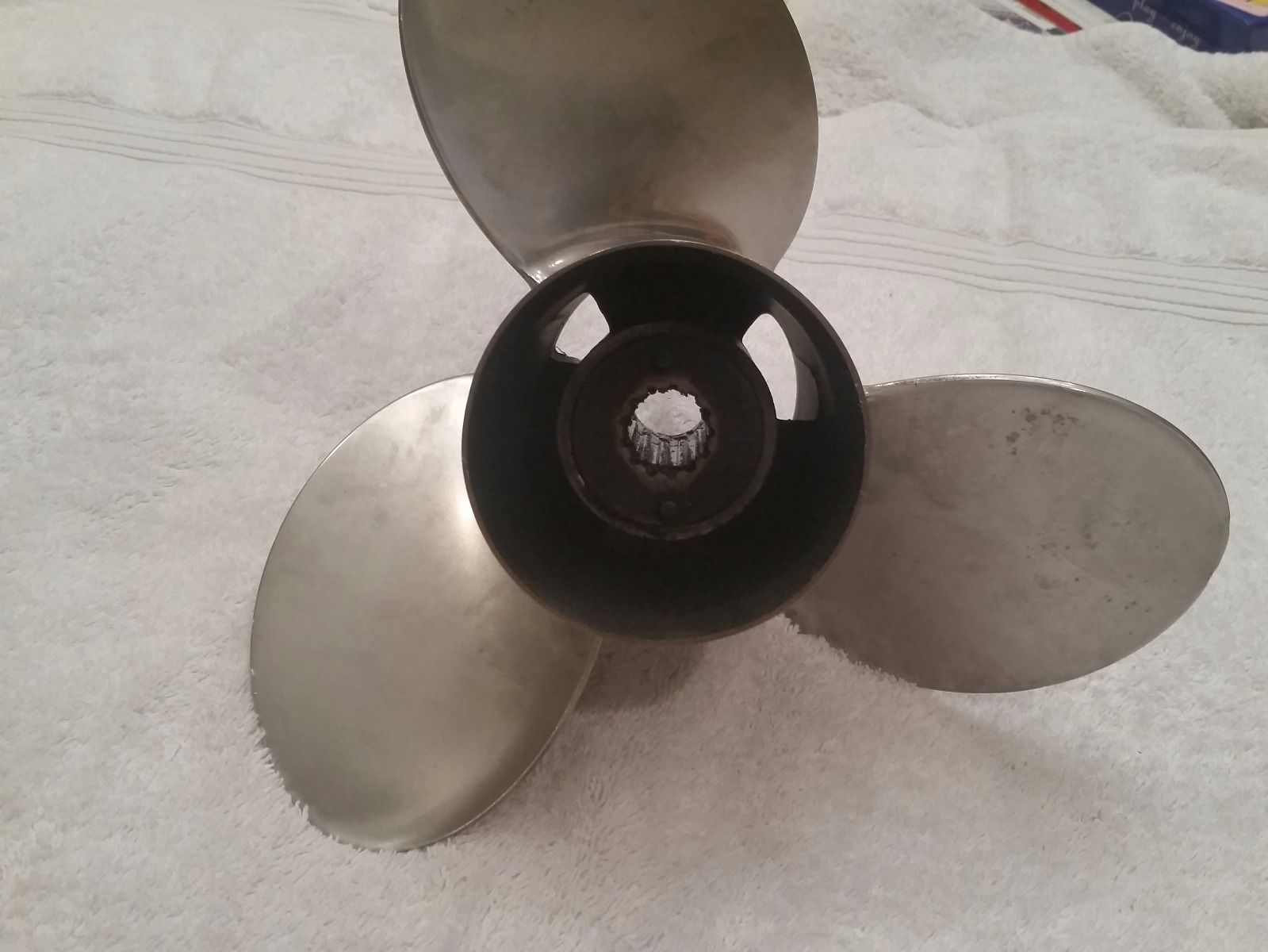

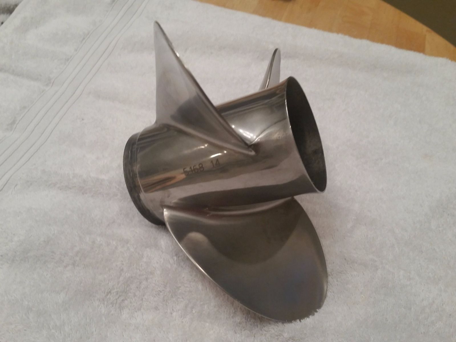

Старий 25.09.2016, 22:49   #433 (permalink)
Типово Re: Мотор для Крыма
Допис від Wild2101 Переглянути допис
в след сезоне выберу ( 13 или 14)и куплю нерж ;)
Не знаю что будет в следующем сезоне, но сегодня есть в наличии по бросовой цене и 13й и 14й в нерже и состоянии на 5+.
Солас 11 1/8 Х 13 и
14й с уменьшенным диаметром 10 3/8 Х 14 и с винтовым завихрением выхлопа от Мерка. Называется Mercury Silverado 10 3/8 x 14
Назва:  прал.jpg
Переглядів: 471
Розмір:  126,4 КБ
ID:	121800   Щоб збільшити малюнок, клацніть по ньому
Назва:  прл.jpg
Переглядів: 478
Розмір:  131,8 КБ
Wild (25.09.2016)
