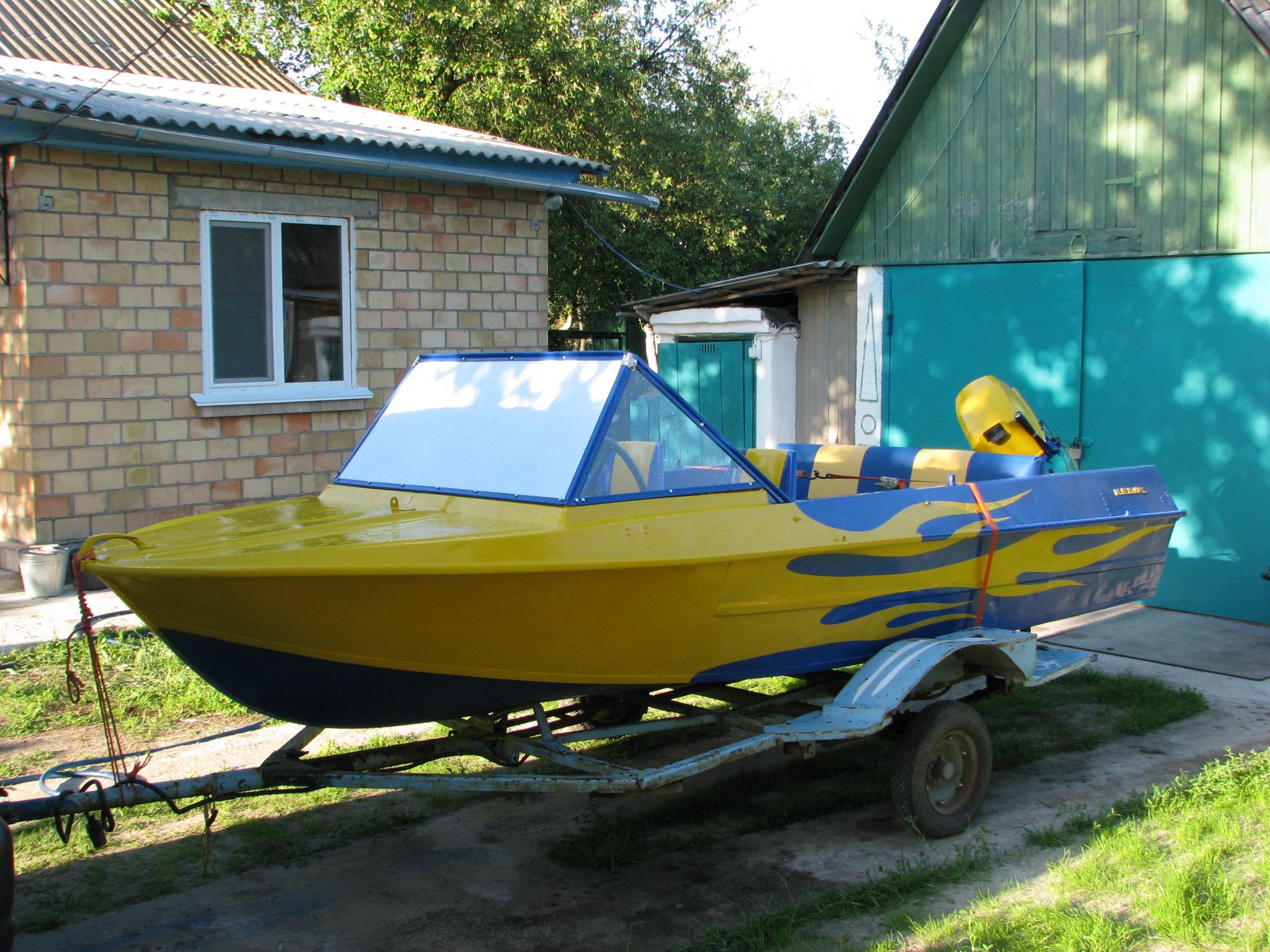

Я вообще о 50 ке думал, просто 40 ка ямаха идет без трима, но решил остановится на 40ке.
А варить пока ничего не хочу, лодка весной красилась, (это пока, а там будет видно) , а сразу почему то об это не подумал.

Это явный перебор . Я смотрю на фото, у вас транец не самоотливной ???

Я Ваши фотки видел, добротно сделано, но я буду делать сам. Пока дело не дойдёт до аргона.

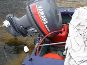

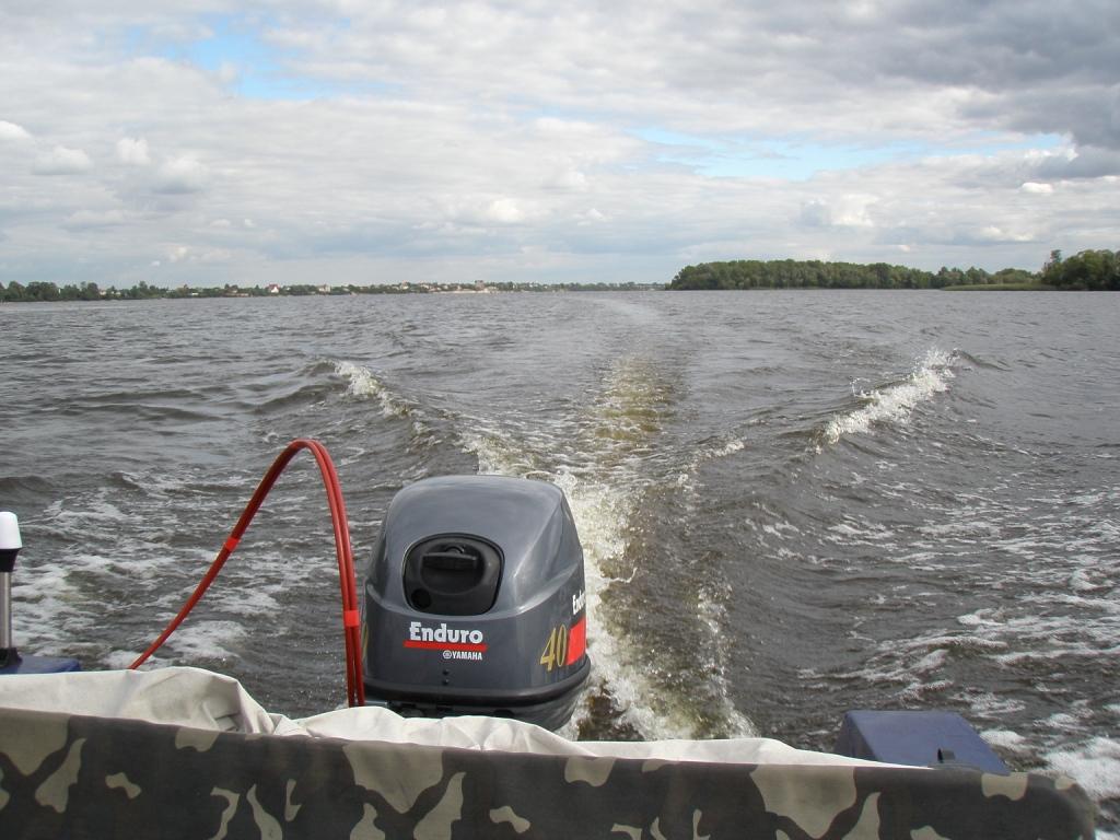

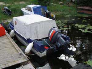

Ходили под 40, если подобран винт то его хватает с головой!
