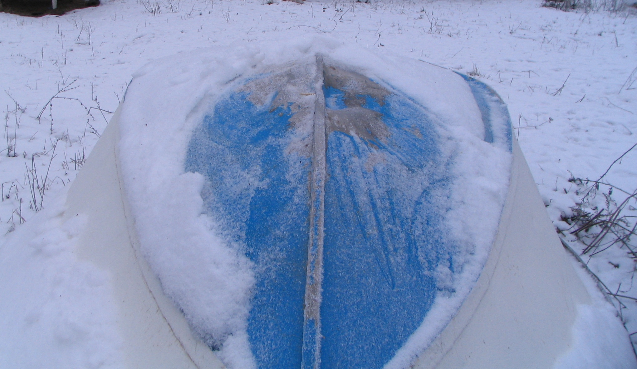

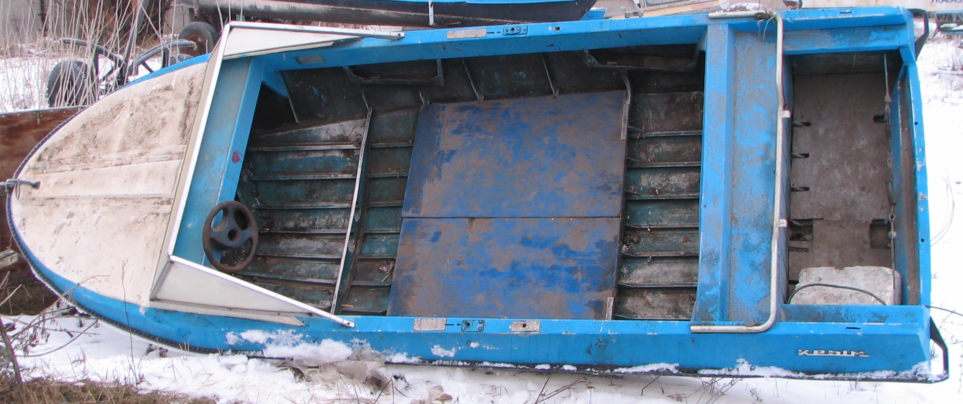

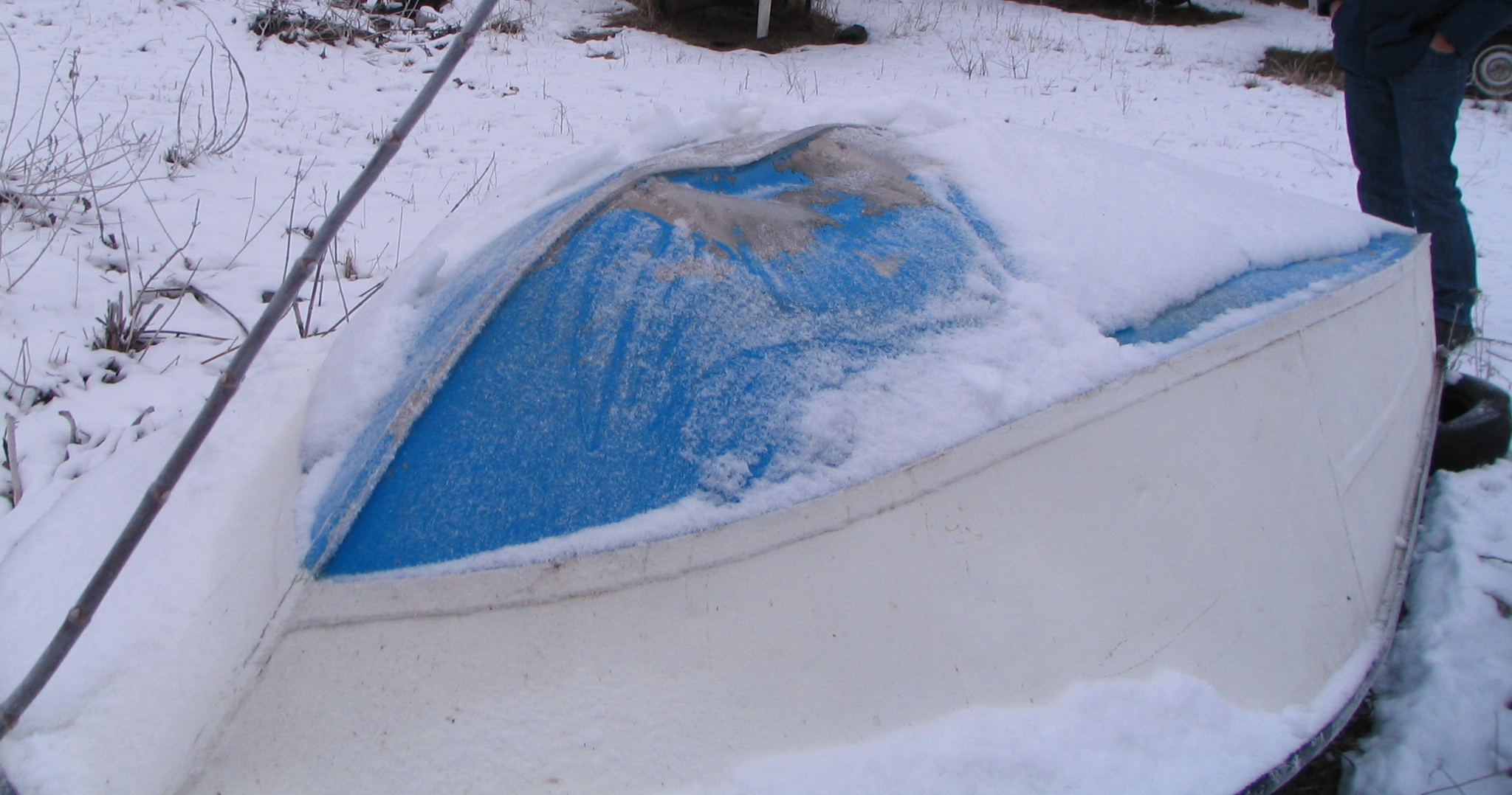

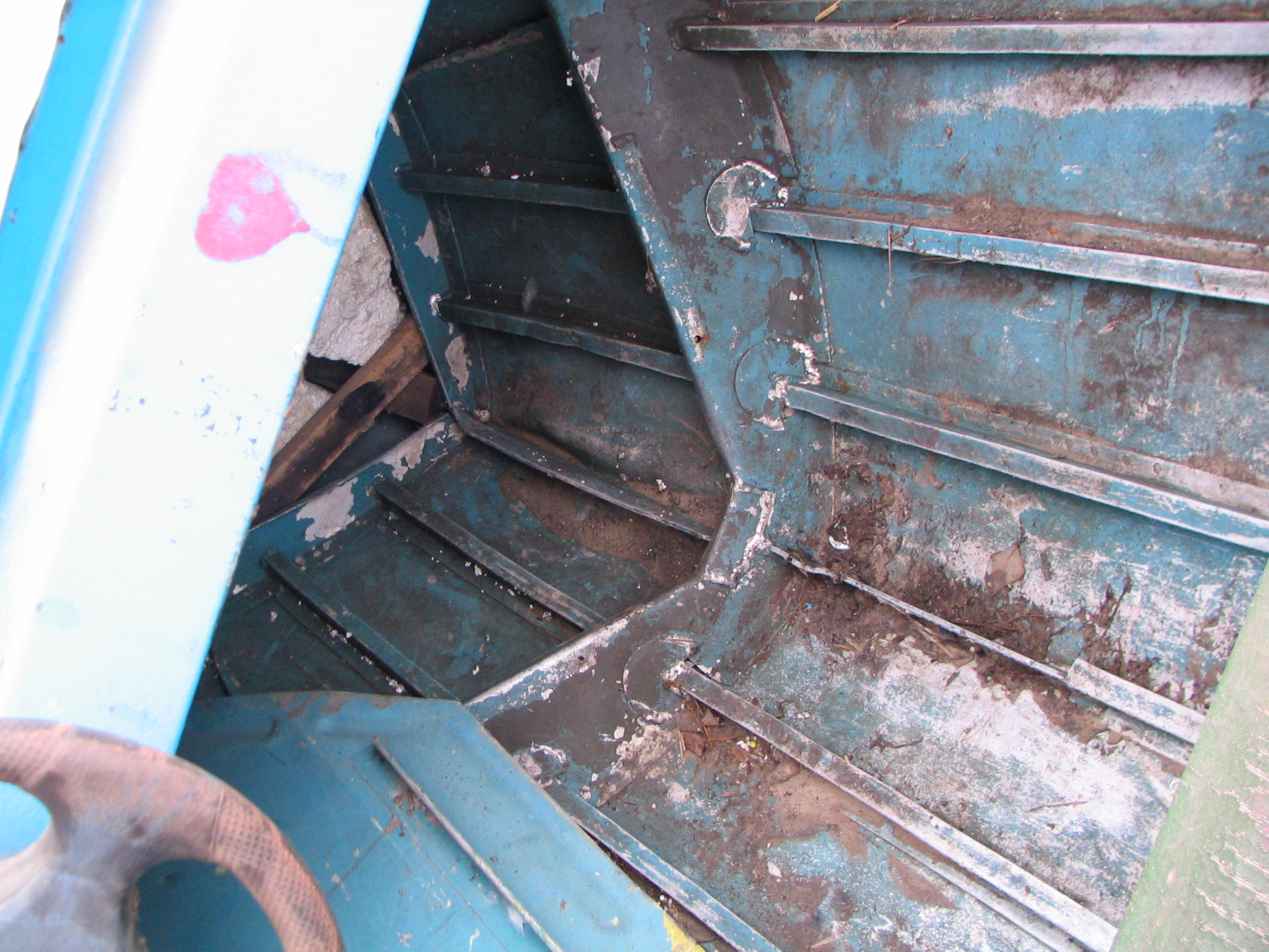

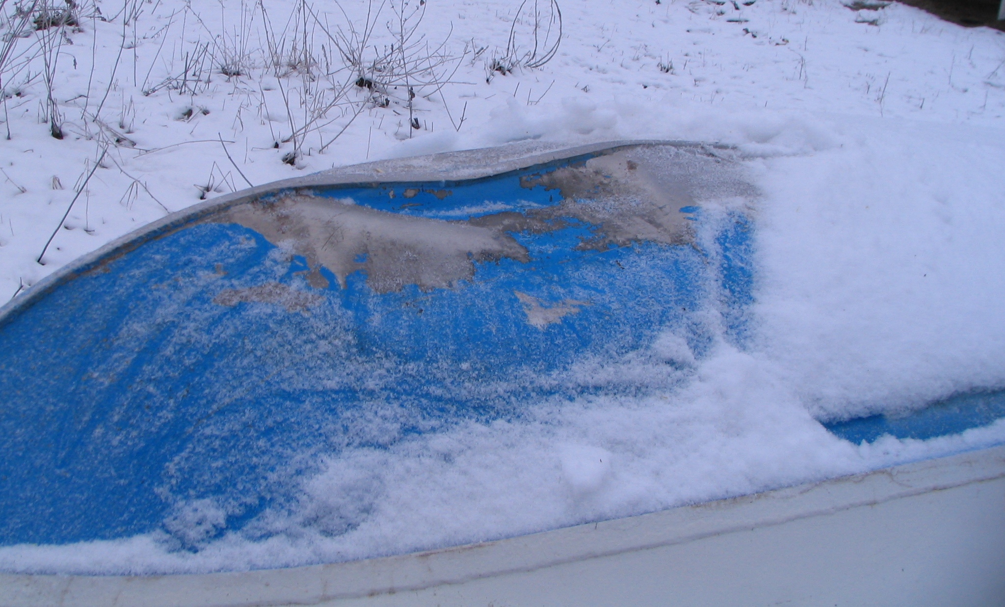

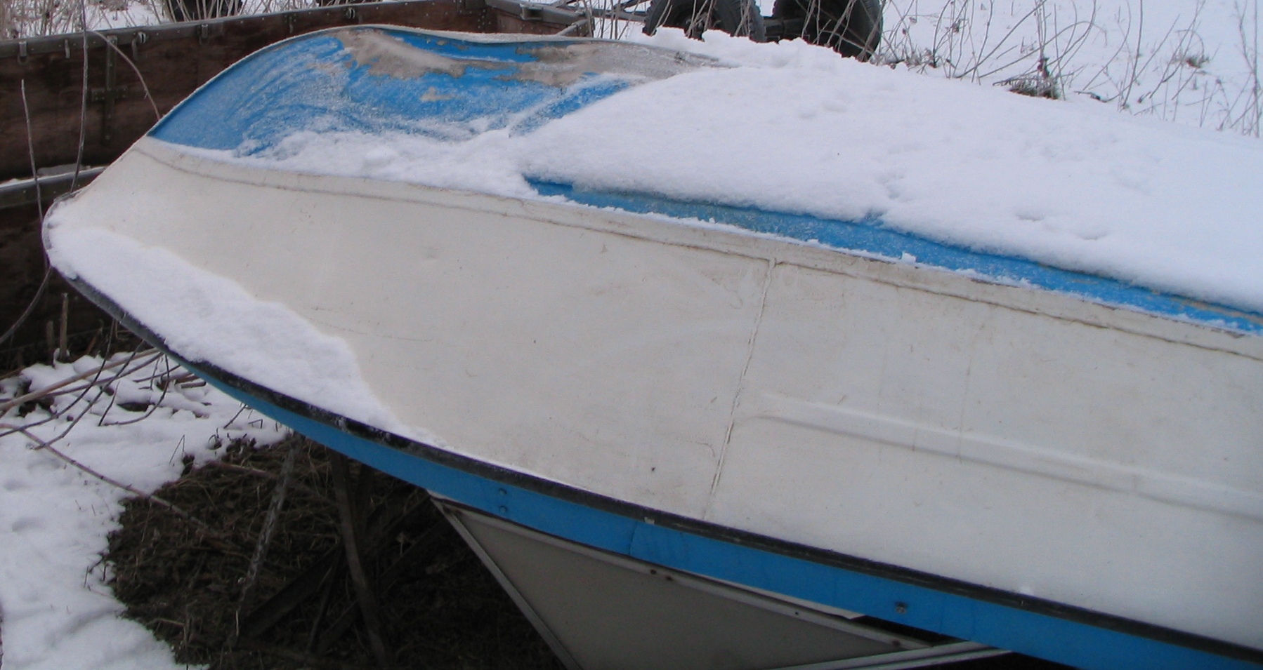

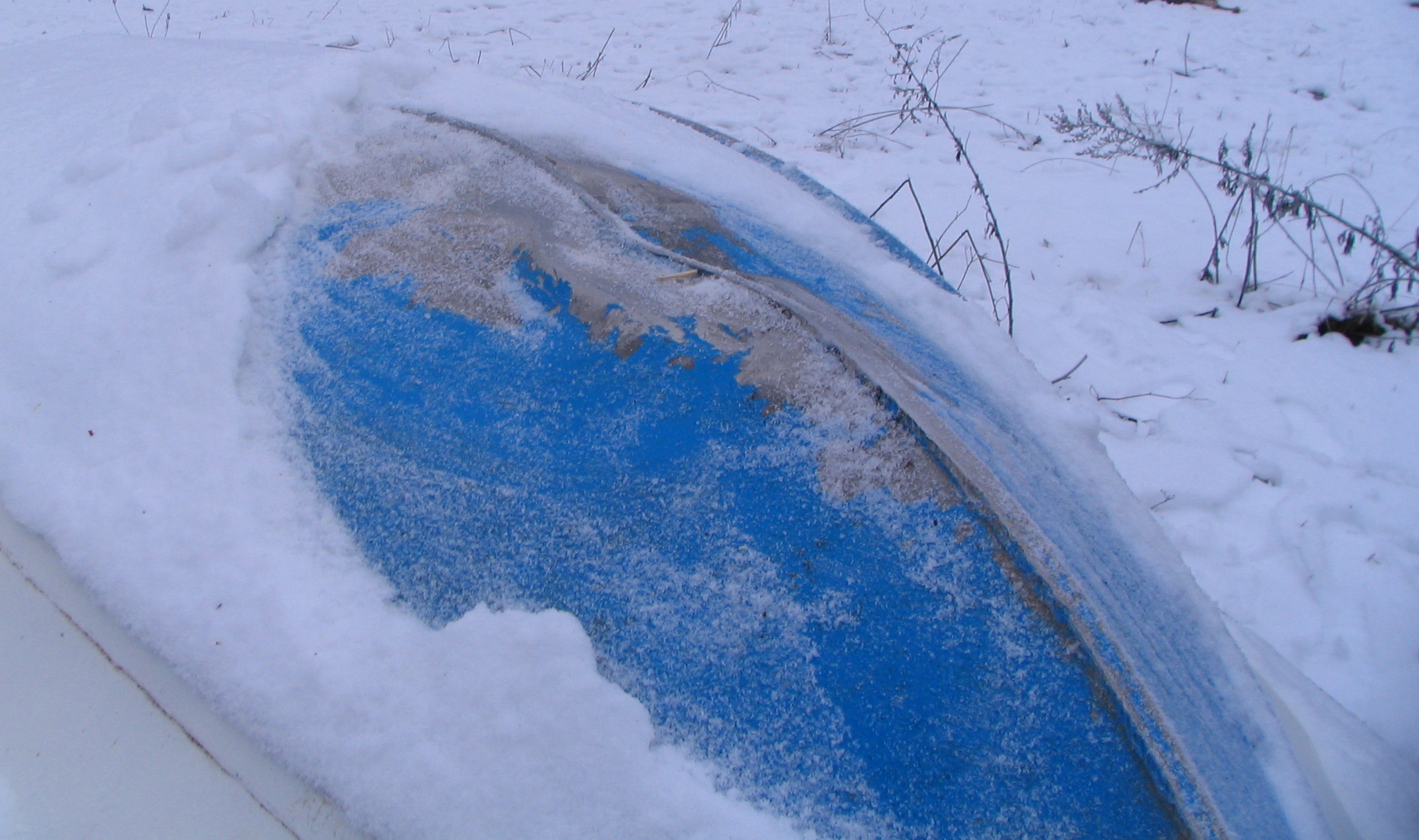

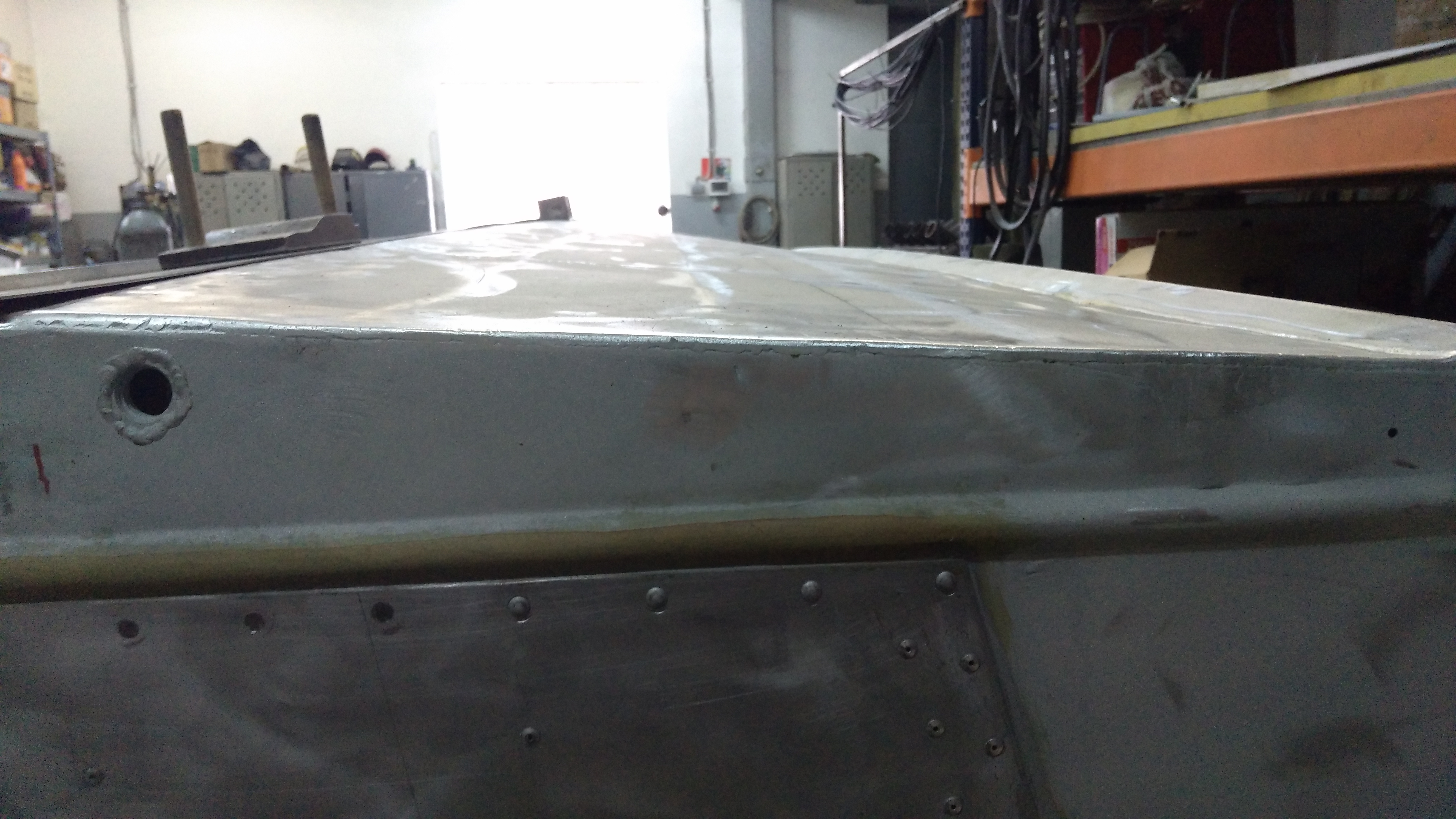

Приветствую, парни!
Принимайте пополнение в свои ряды.
Сбылась мечта детства и на прошлой неделе мы с другом стали счастливыми обладателями Крыма.
Сейчас хотим успеть привести ее в приемлемое состояние перед началом навигации, бюджет как всегда ограниченный.
Сам корпус хоть и "живой", но требует нашего участия.
Предыдущий хозяин не сильно заботился о лодочке и "несколько" вогнул киль с дном во внутрь (по видимому на что-то наехал), также есть ряд "боевых отметин" на остальных участках корпуса.
Опыта и понимания рихтовочных работ по Крыму у нас пока нет, будем благодарны за любые конструктивные предложения, также не откажемся от услуг специалиста.
Остались родные сидения и диван, планируем их восстановить и эксплуатировать дальше, по этой части и вообще в целом также просим поделиться опытом.
Заранее благодарим!

Крым рихтуется несложно - ставь лодку набок набор молотков и деревяшек и вперед... Фото выложу позже.

нос крыма не самая ответственная часть гораздо важней пятка на которой он идет на глисе
обычно на пляже когда мокрый песок , грабельками ровняешь поверхность и через деревяный брусок (чем больше тем лучше всмысле брусок) выбиваешь (простукиваешь) плоскость одной трети задней части , после нескольких проходов делаешь пробный заезд
в идеале при оптимальной загрузке крым должен на полном газу слегка играть (дельфинировать) но не через чур так как будет терятся скорость
со временем (пару лет) дно вогнется на волнах опять и процедуру придется повторить.

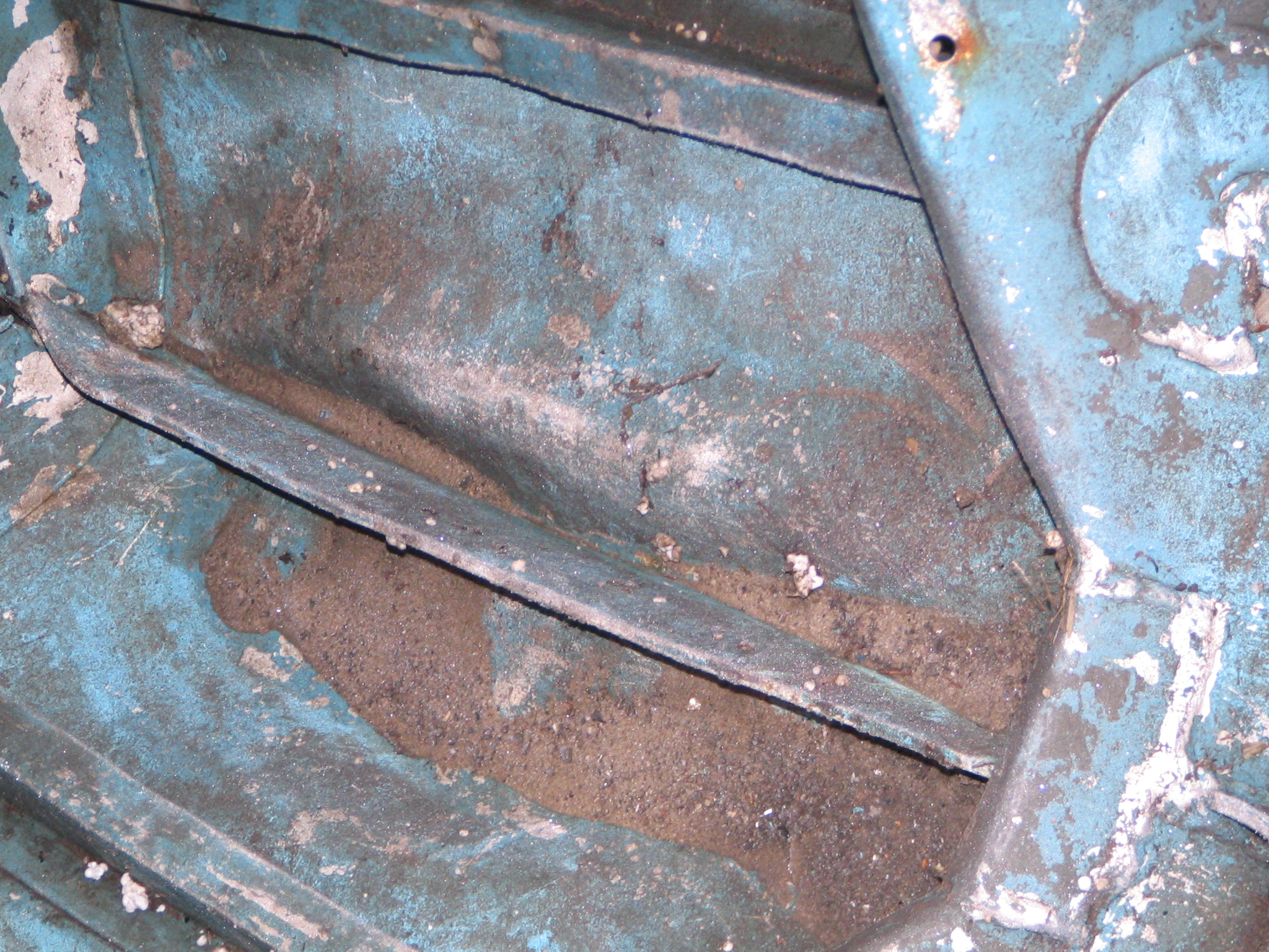

Вот как раз на пятках (ближе к транцу) некоторые участки корпуса вогнуты в середину.
Неужто все так просто и молоток с брусочком все решит?
ждем фотки

обязательно делать все на ровном мокром песке а то может лопнуть придется варить

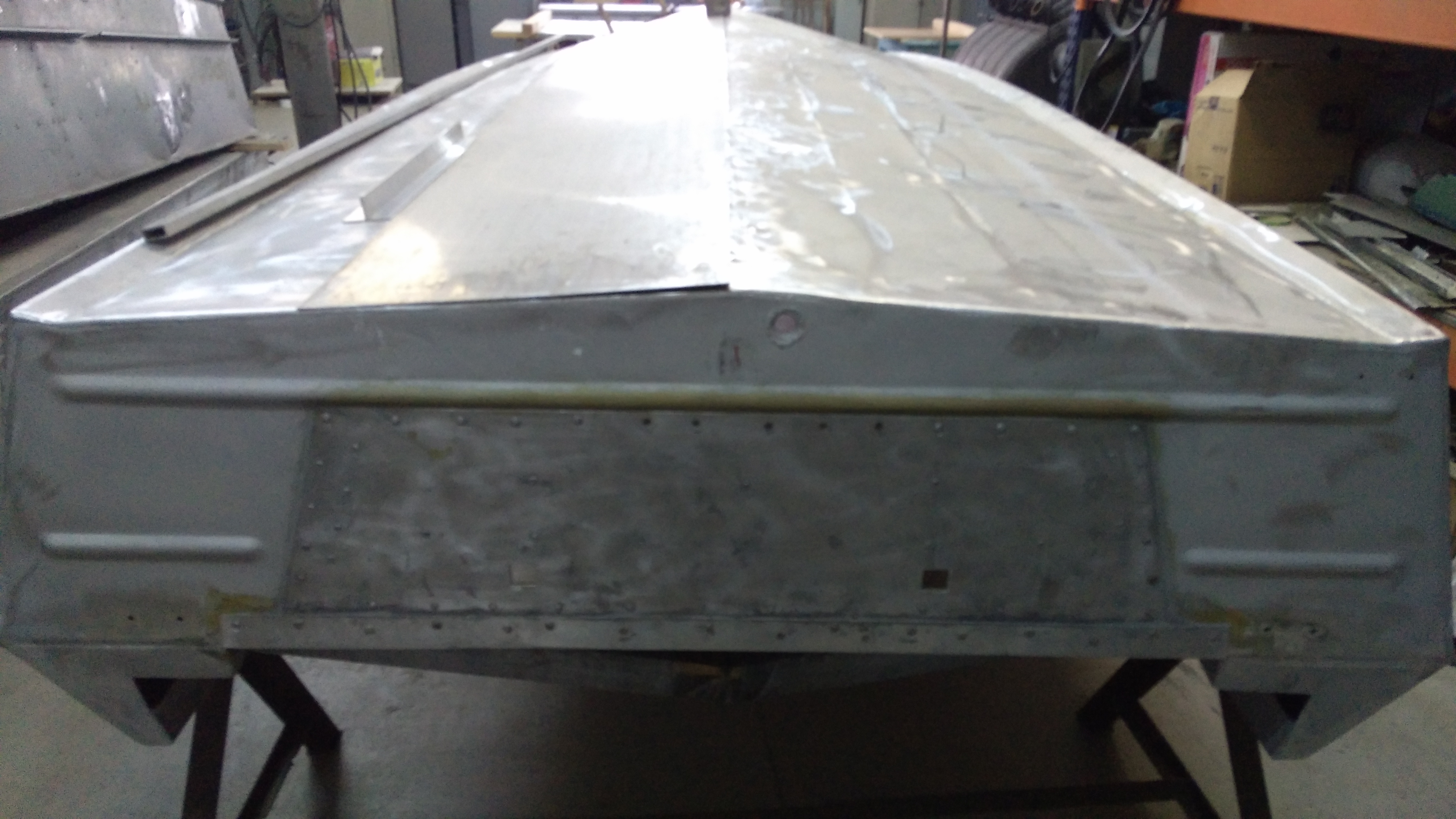

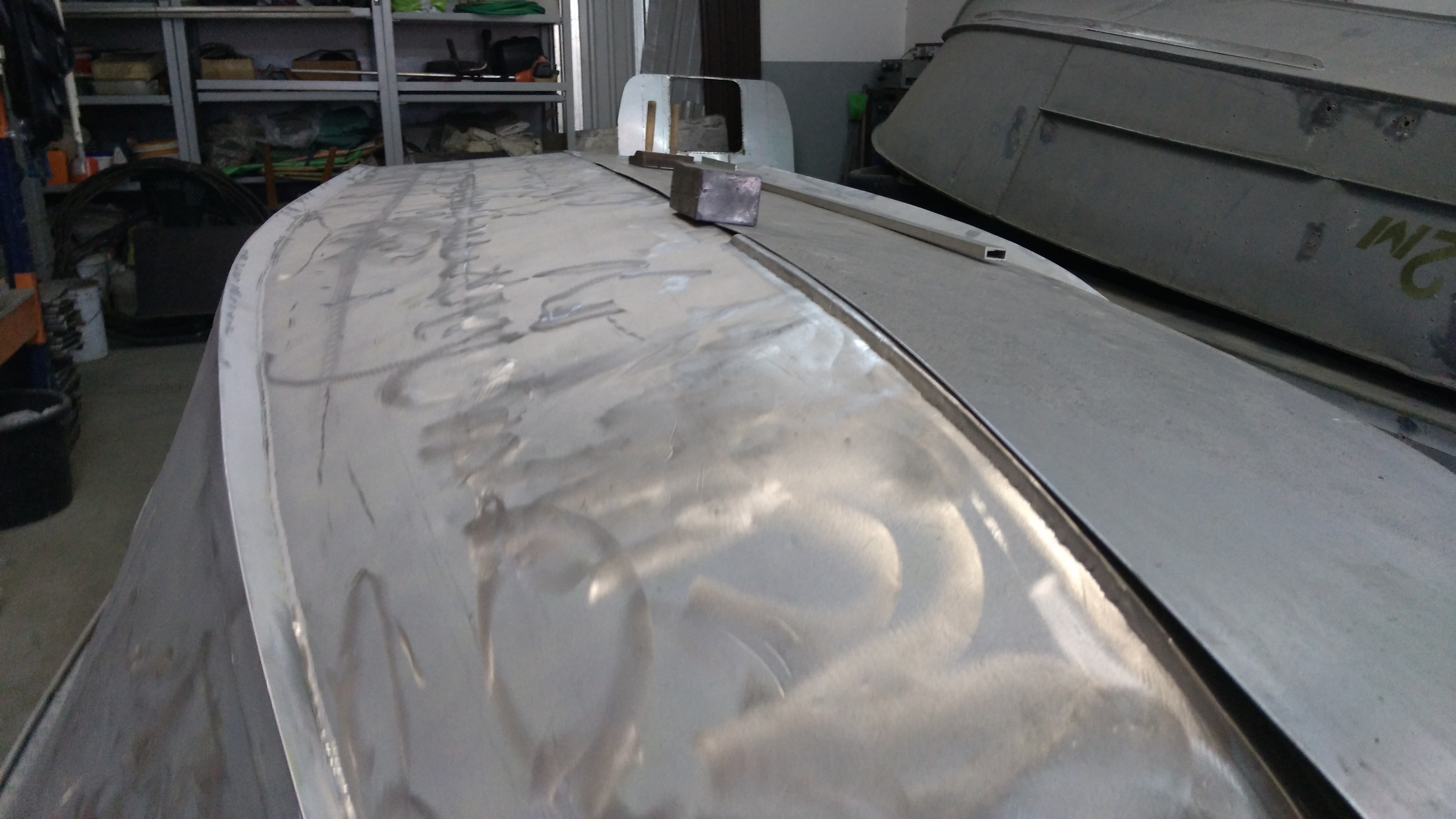

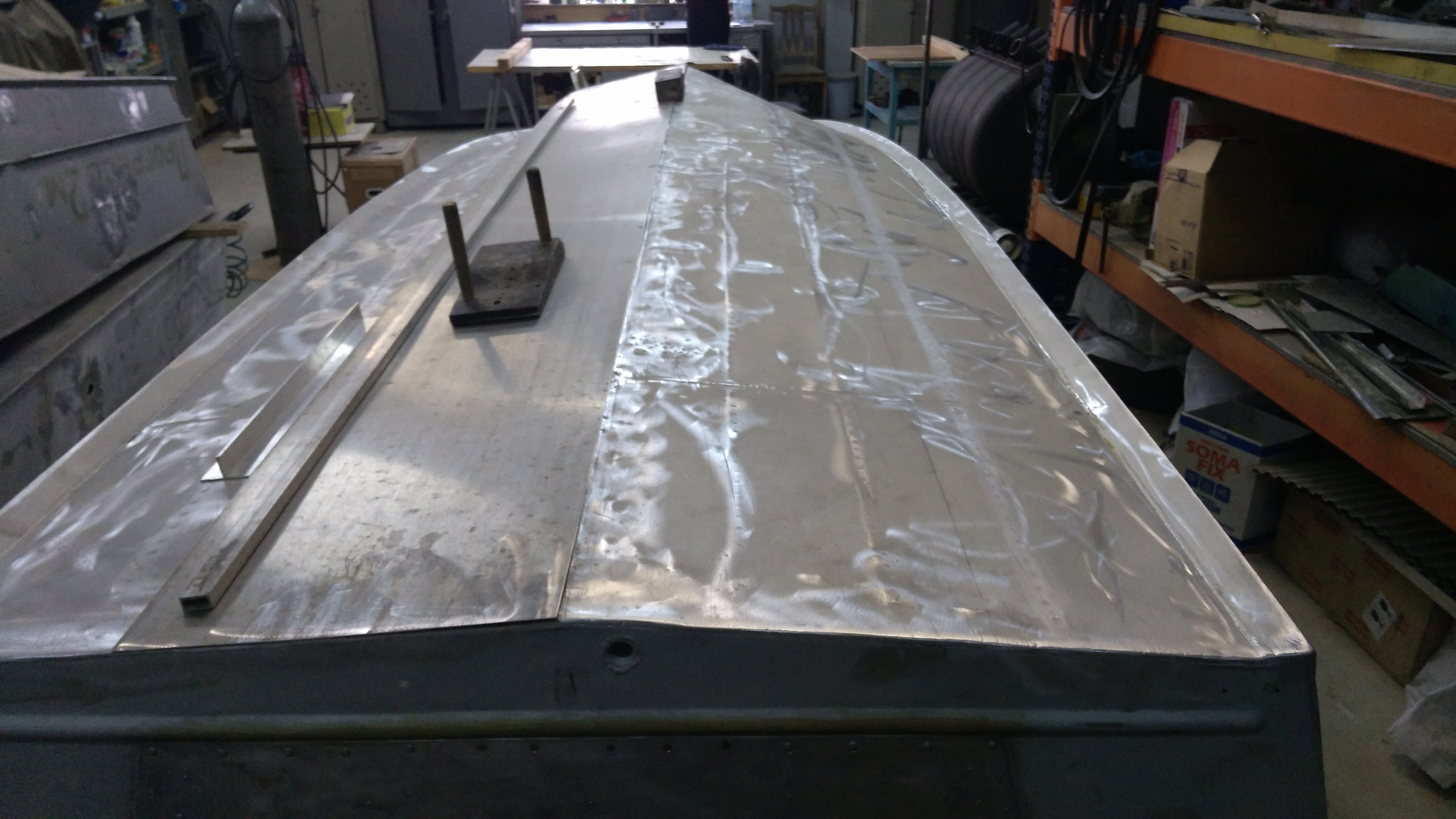

Как-то так

Я так понял вы снизу выстукивали -а сверху лист с грузом

Для закрепления результатов рихтовки днище усиливается дополнительными полосами по 41 см шириной твердый Амг 1.5 мм и по линии последнего стрингера - уголок-гидрошайба длиной 1.5 м .

Допис від sinai77 Переглянути допис
Выстукивал в положении лодка на боку изнутри кувалда и бруски.Ничего не треснуло только в паре мест точечная сварка на стрингере разошлась.Не страшно - лечится заклепкой.
спс. будем пробовать. сыкотно -конечно
