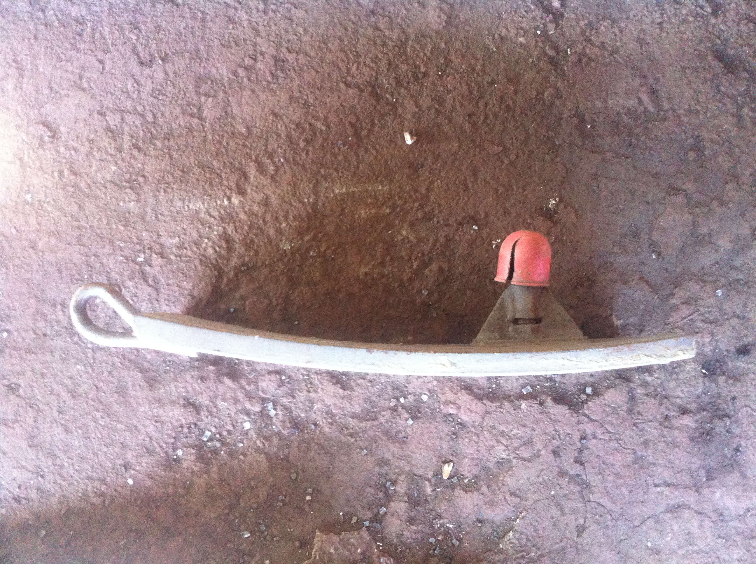

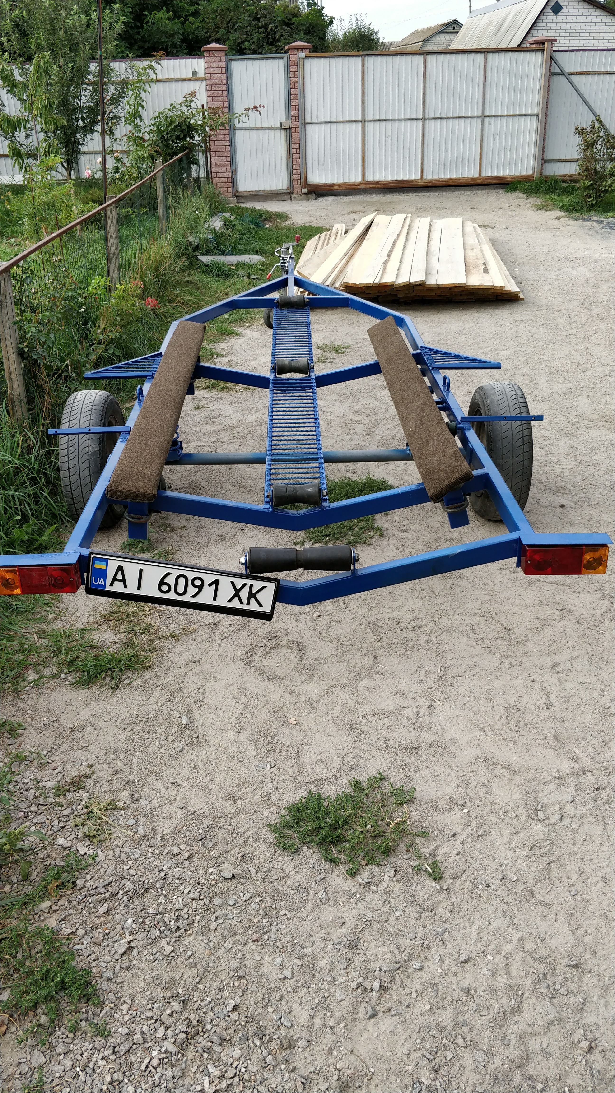

Старий 26.09.2017, 11:55   #4 (permalink)
Аватар для Oleggnat
Карапь: Windboat 4.6 EVO - Yamaha F60-4T
Дописи: 51
Сказал(а) спасибо: 18
Поблагодарили 5 раз(а) в 4 сообщениях
Типово re: Прицеп для Крыма

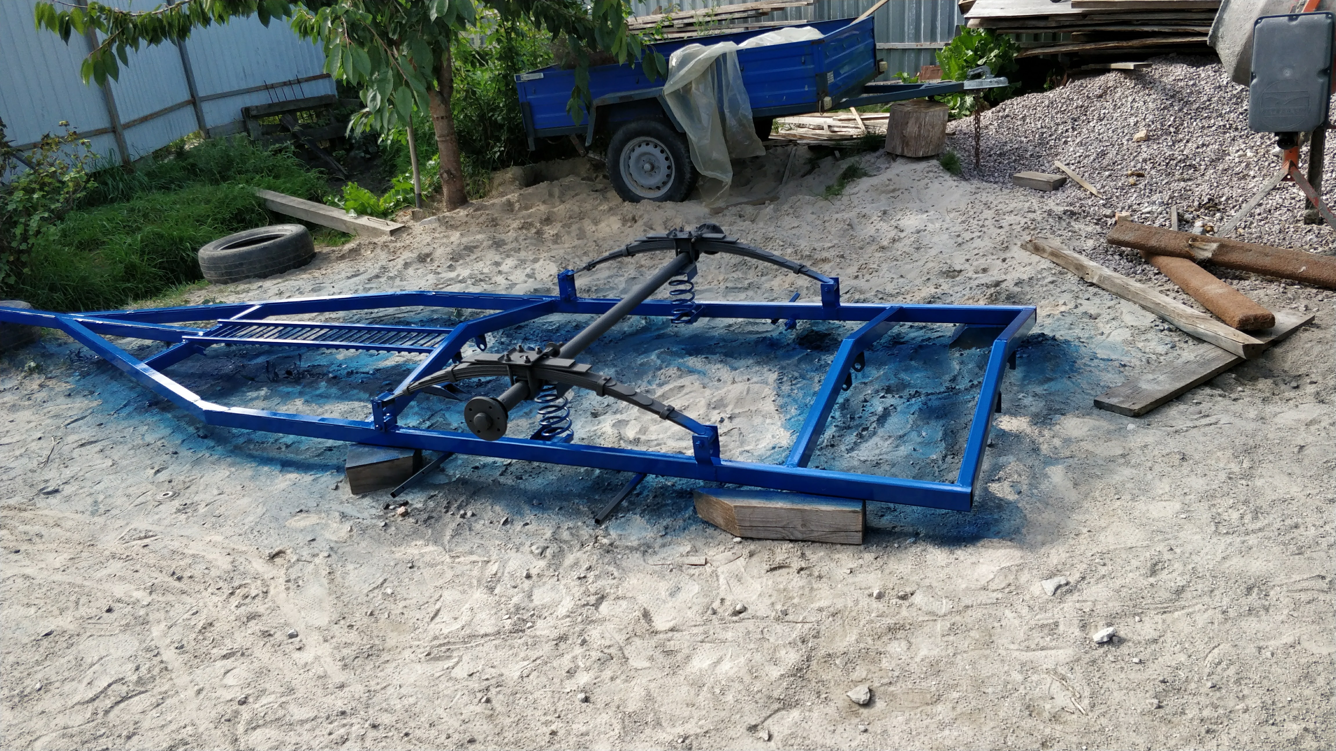

Тоже купил документы и сам вот недавно как закончил
Испытал по супер дороге на Сорокоши. Выдержал все ямы.
Немного фото но не подробно а процесс конечных результатов сборки
Допис від Oleggnat Переглянути допис
Не совсем понятно где логика: рессоры и пружины ,Вы б еще торсионы туда поставили.Может лучше все таки амортизаторы?
Допис від \Варяг\ Переглянути допис
Честно вам скажу, рессоры мне отдали бесплатно, и от чего они я не знаю и тот кто отдал тоже не знает. И вот когда я затянул лодку на лафет, они просели почти полностью. Вот тут и сыграла свою роль логика :) были пружинки я их и поставил, так как переделывать или покупать другие рессоры уже не хотелось после такой проделанной работы.
А вот амортизаторы как раз таки стоят иначе прыгал бы лафетик ого как .
Oleggnat зараз поза форумом   Відповісти з цитуванням

Очень странно, что рессора из СЕМИ листов просела под весом Крыма.
Да я тоже очень удивлен но что есть то есть.
Как вам лафетик в целом?

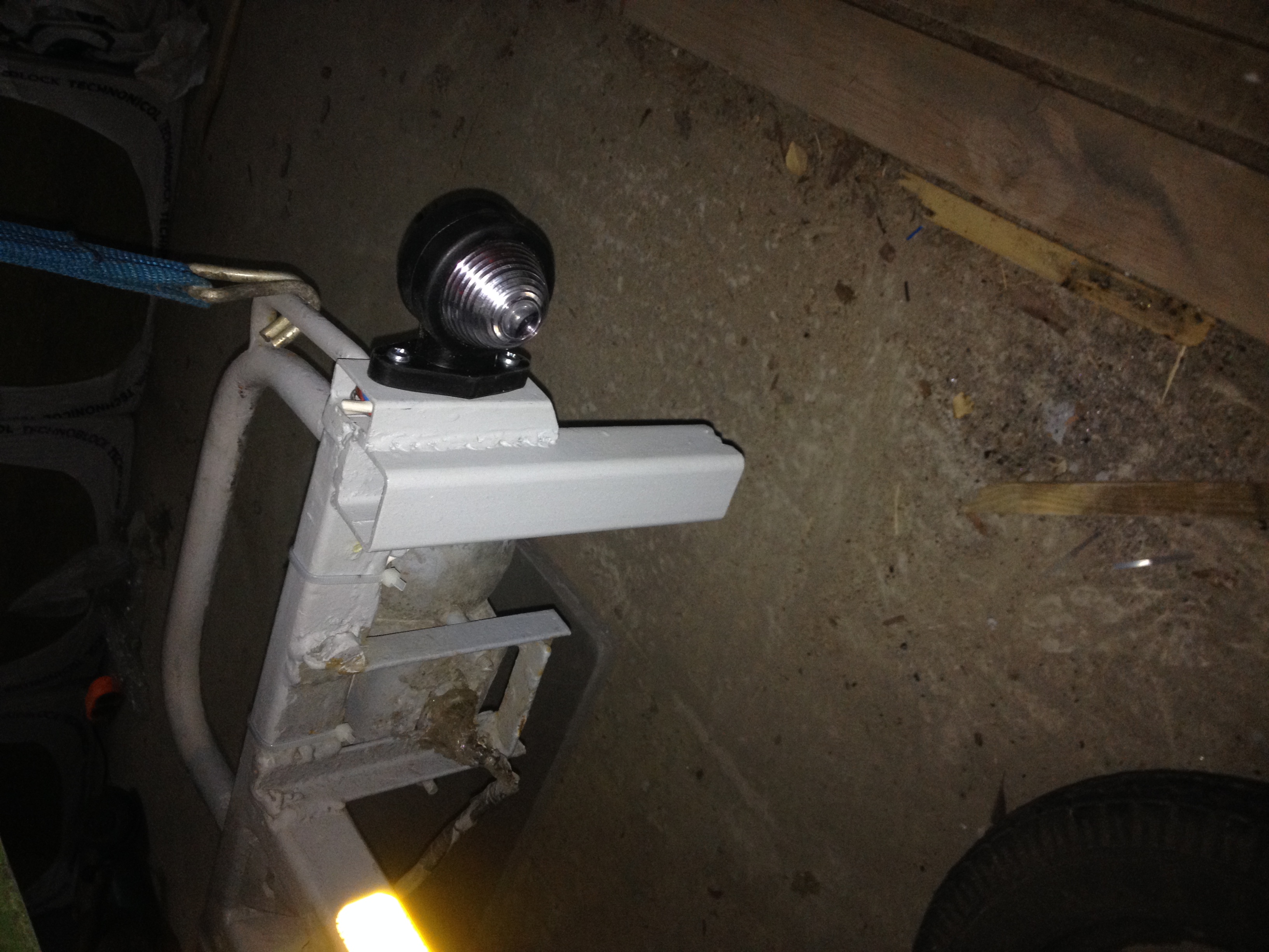

Старий 27.09.2017, 01:18   #9 (permalink)
Аватар для Вареник
Карапь: Крым+Suzuki DF40
Дописи: 2.079
Сказал(а) спасибо: 969
внешне - норм
нужно понимать как он держит дорогу на разных скоростных режимах

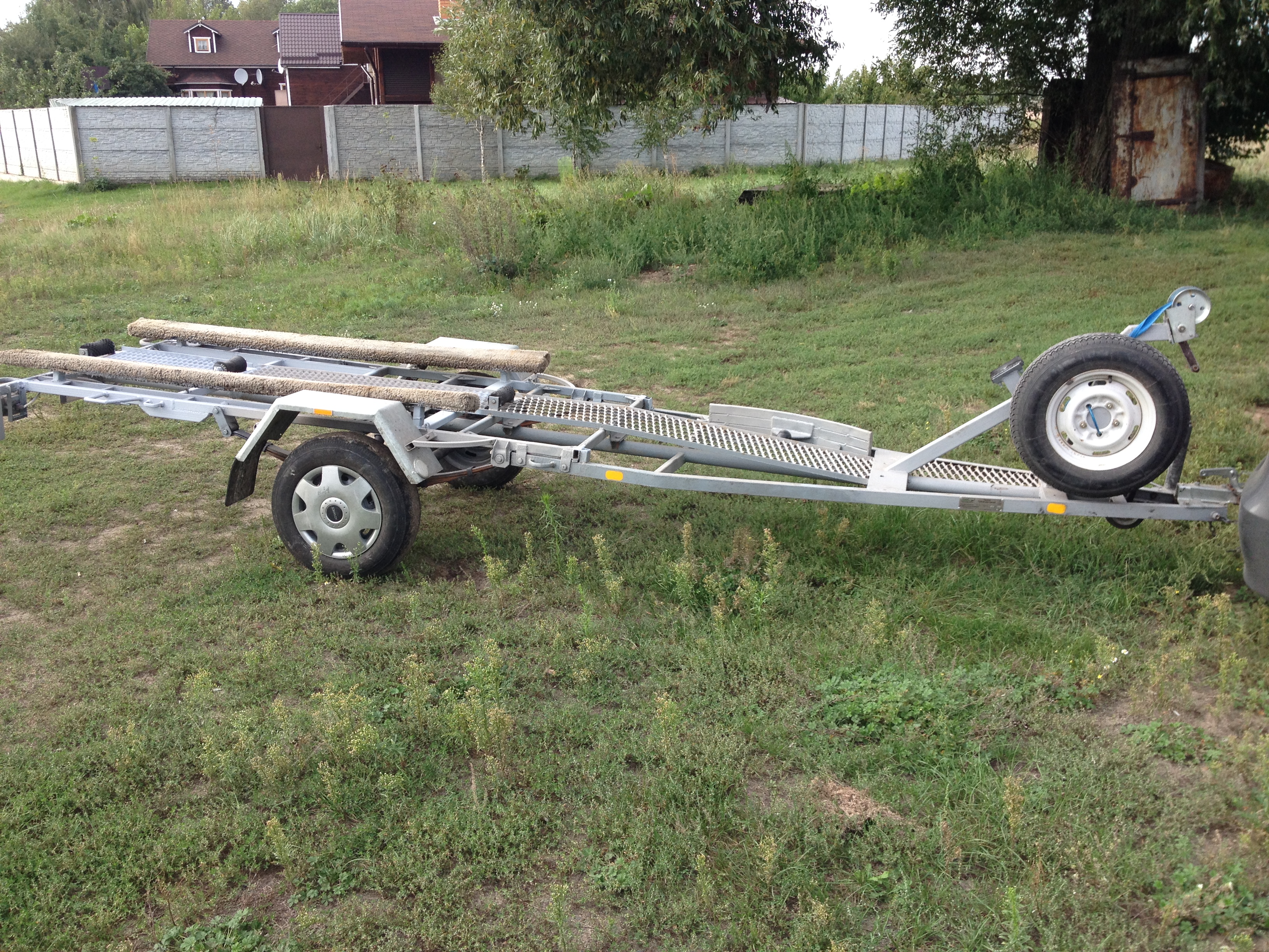

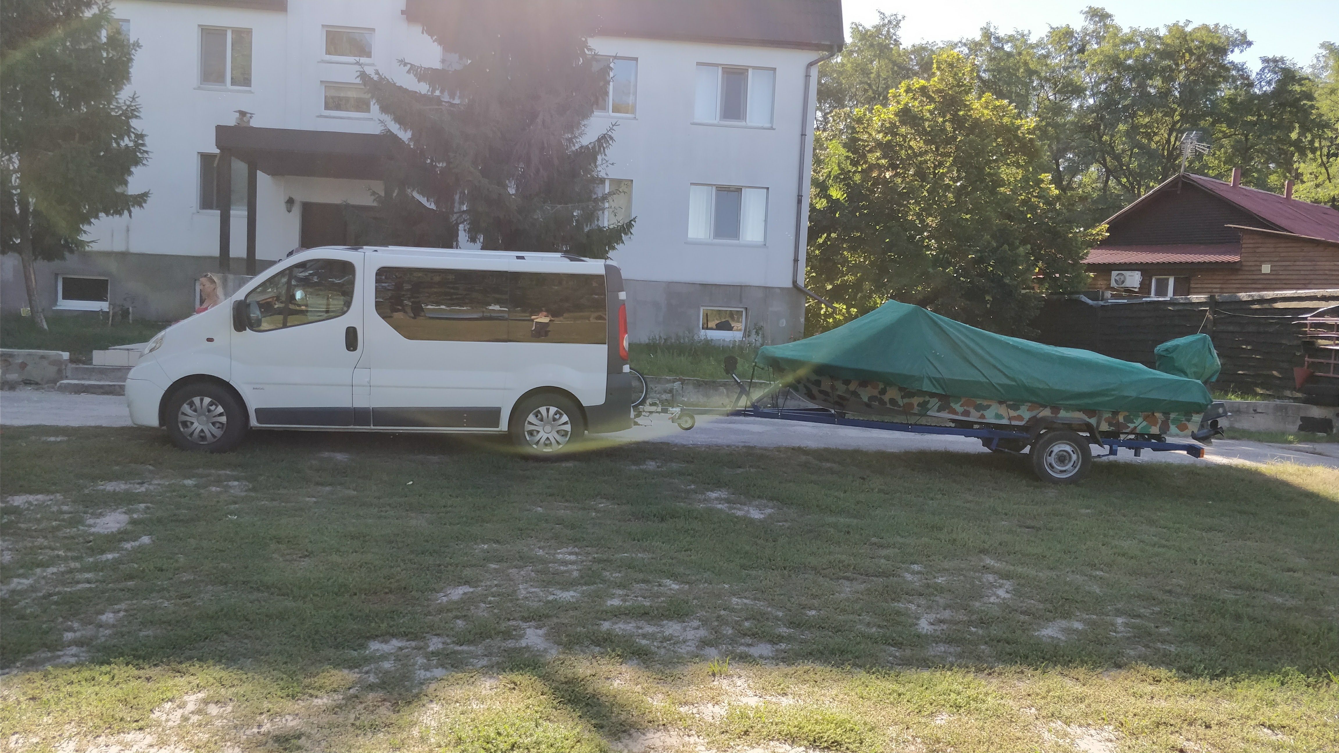

рекомендую установить габаритные огни - в вечернее время очень удобно отслеживать поведение лафета на дороге (см фото)
ну и как пример свой "на финише"

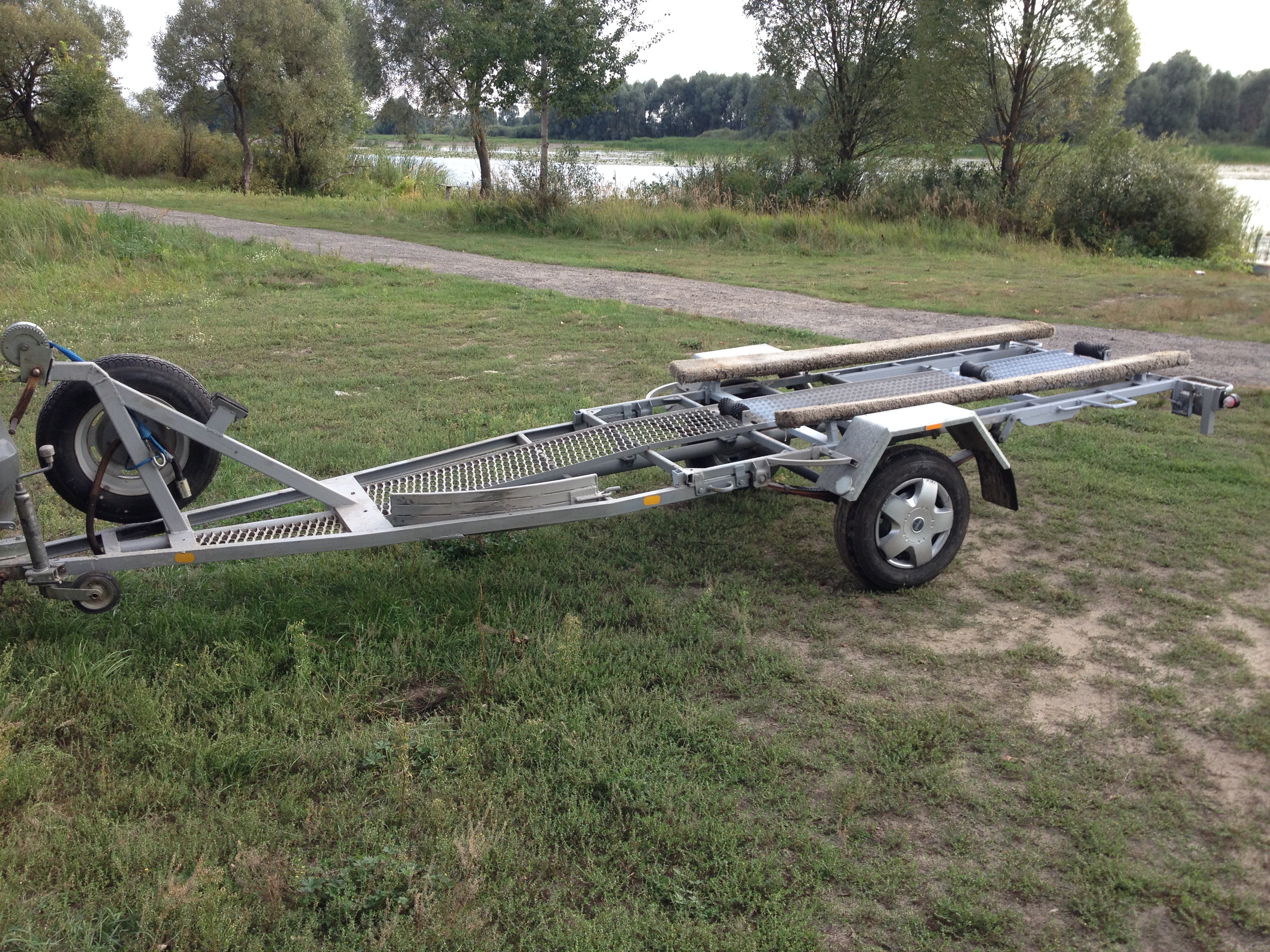

Старий 27.09.2017, 01:19   #10 (permalink)
Аватар для Вареник
Дописи: 2.079
тут лучше видно габаритные огни

Переглядів: 863
Розмір:  3,87 МБ
нет предела совершенству!!!

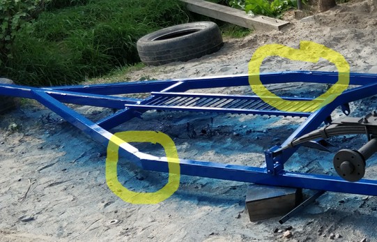

Старий 27.09.2017, 09:45   #14 (permalink)
Аватар для vital-777
Псевдо: виталий
Звідки Ви: киев,
Карапь: крым+merkury40elpto
Дописи: 4.036
Сказал(а) спасибо: 758

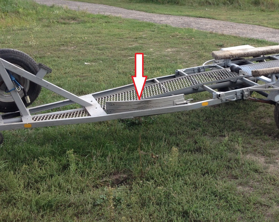

самое слабое звено, не один производитель не делает так, только гнутые. И при этом гнутые -гнутым рознь. Есть большая разница по гнутым у Сер-бастера и в Б.Церви. На тот момент когда я покупал.
В остальном пусть только бегает и радует хозяина!!!
Тож подумал что будет слабовато и поэтому по всей длине снизу была наварена полоса 4см
могу Вас заверить что полоса на себя не берет какой либо нагрузки, только утяжеляет.
не изобретайте велосипед...
Ну Вам наверное виднее в моем случае. Даже спорить не буду.

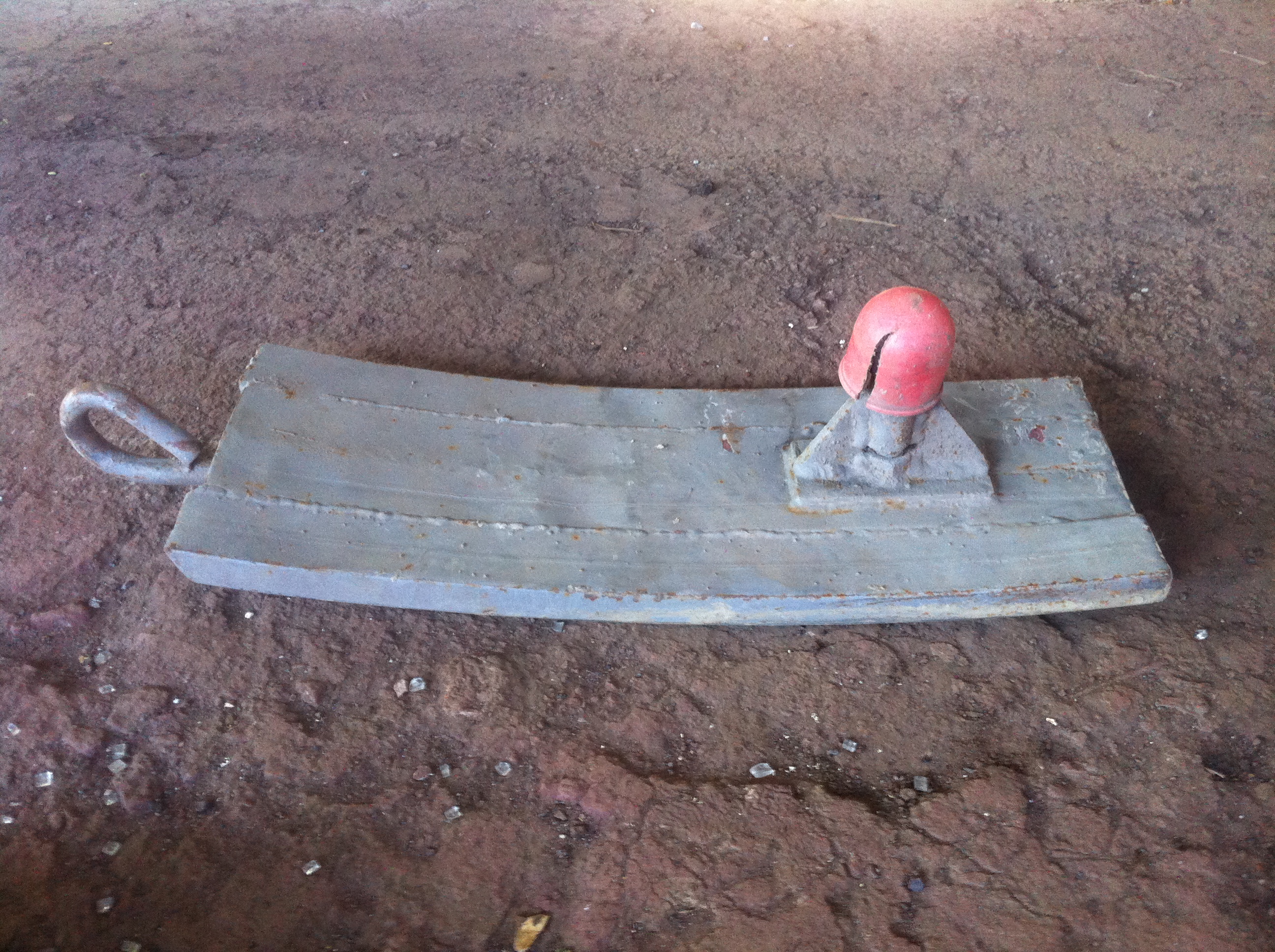

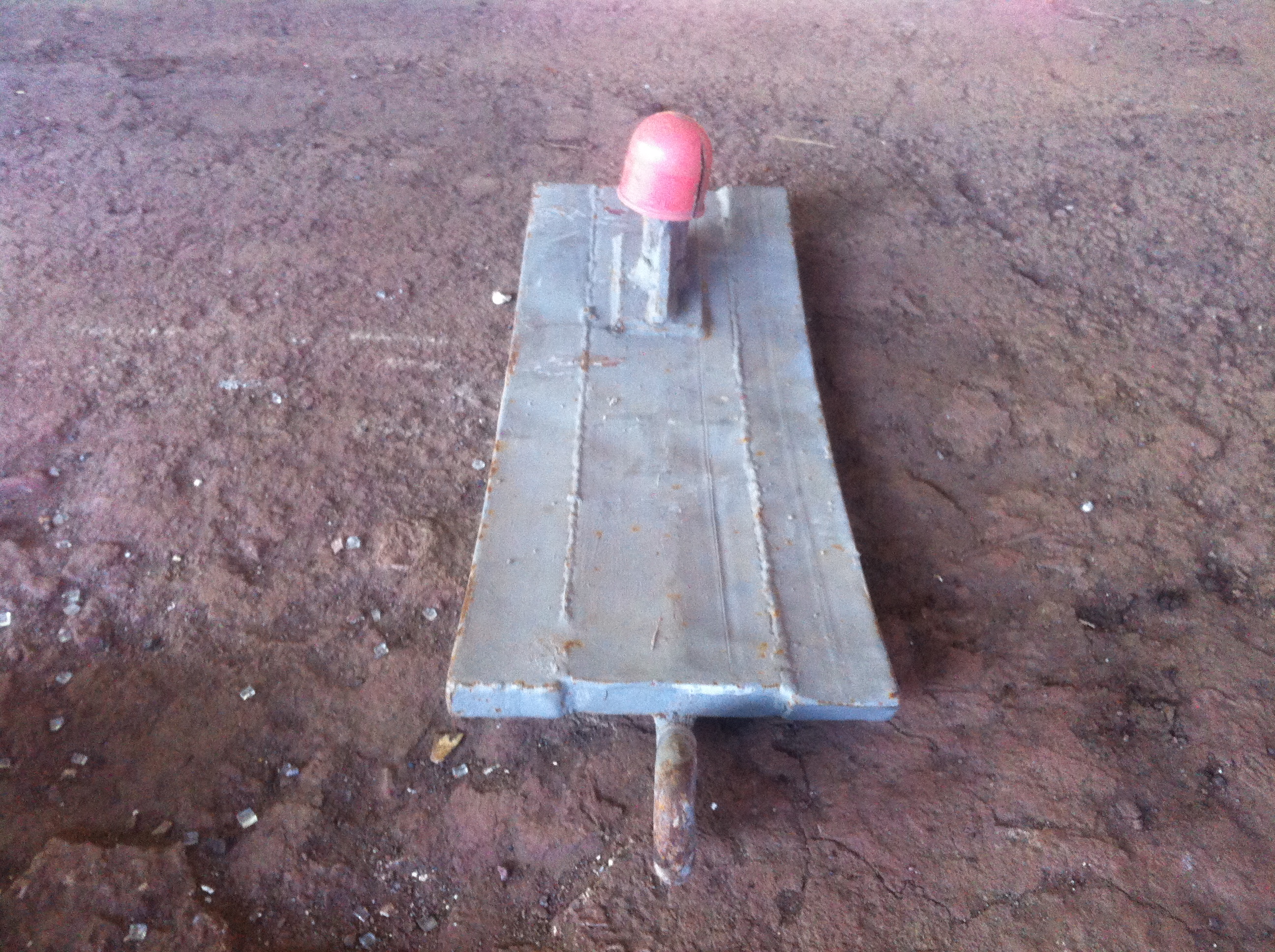

А это что такое ?

А это что такое ?
это - "лыжа", чтобы седан мог вытащить лафет с лодкой из воды )))
лафет загоняется в воду, прицепное садится на фаркоп приваренный к лыже (маневровое колесо снимается), машина стоит на пригорке (твердая поверхность), на динамической веревке вяжутся два "булиня" (лыжа и фаркоп авто)
авто плавно вытаскивает лафет с лодкой из воды !!!!
вуаля! )))
на фото образец от "Карапуза", с которого я делал себе
пару отличий: чуть длинее, фаркоп по середине, материал профтруба 40х20х3
