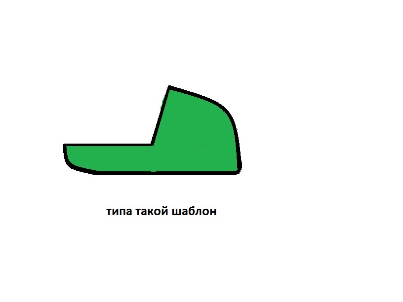

напряжения наверное ,на реданы, есть продольные и поперечные
и смотря на днище КРЫМА задаю себе вопрос почему бы на него не приварить "направляющую" как у Крым-М посредине и добавить тыкие же направляющие по краю корпуса
-Александр- зараз поза форумом   Відповісти з цитуванням

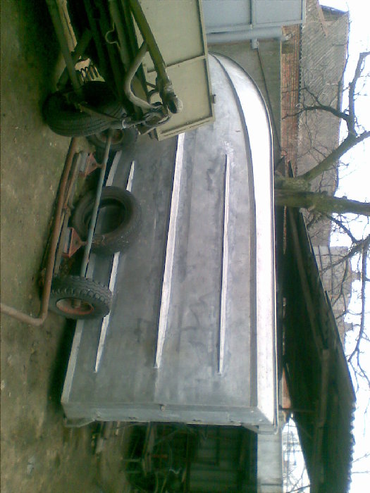

В том то и дело, что корпус менять не хочется, по внешнему виду "крым" мне очень нравится.
Ну так нужно любить его таким как он есть, а реданы на такой килеватости, это просто дополнительные кили добавляющие управляемости но и увеличивающие сопротивление.

Можно решить проблему таким вот образом! Я доволен на поворотах зад не опережает нос.

Реально интересное решение.
Честно скажу когда вылаживали раньше фотки, хотел еще спросить зачем крыму тарнцевые плиты.
А тут оказалось все гораздо интересней и плиты и кили.
Расскажите пожалуйста чуть подробней про поведение лодки с такой примочкой.

До этого был другой Крым в повороты, когда входил, регулировал газом занос и выравнивал корпус. Сейчас вхожу без проблем на полном газу, но с умом. На фото не видно, но по днищу идёт продолжения где-то 50см.

Допис від Митя Переглянути допис
Высота постоянная (какая?) или сходят на нет?
Крым + Mercury 25 EFI

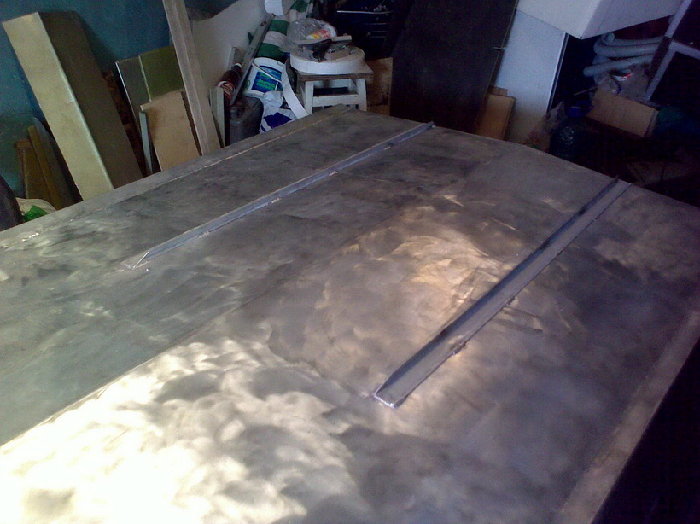

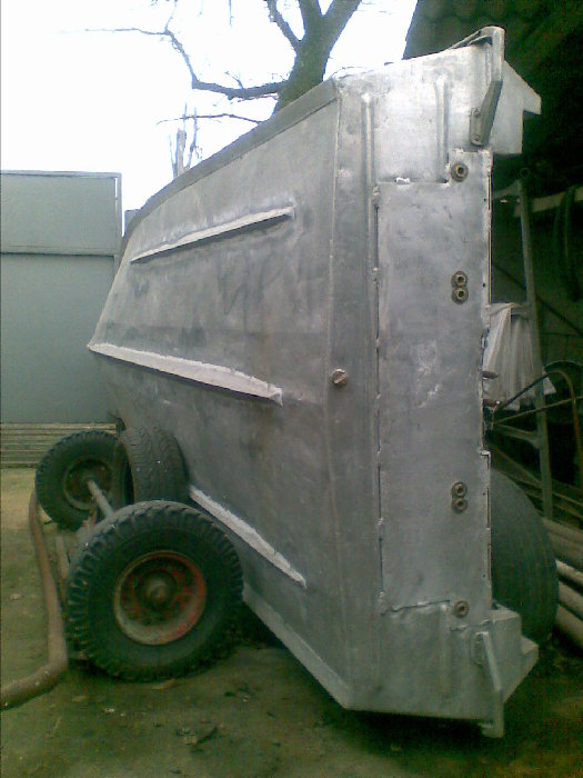

Зделал подробное фото с размерами.
все варили из алюминия??
нет предела совершенству!!!

Мне делал в Чернигове Копаница Вова.
Варили с АМГ 3мм.
