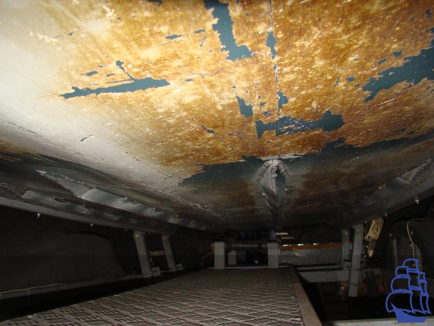

Уважаемые водоплавающие! Для того ,что бы корпус лучше "рулился" его необходимо наклонить в сторону поворота,а сделать это на плоском Крыме-НЕВОЗМОЖНО!!!! Не помогают ни какие усилители, тем более реданы (глупость полная)!!!! Этими вопросами начинал заниматься еще в начале 80-х. Результат НУЛЕВОЙ!!!!!! Максимум что может немного улучшить ситуацию, это установка дополнительных килей из Т-образного профиля в районе транца. Но проблему это все равно не решает!!!!!! 4 градуса килеватости-этим все сказано!!!!!!!!

Ув Виталий2, мы любители лодки Крым ни в коем случае не сомневаемся в вашем опыте и знаниях о лодке Крым полученные еще в 80-е годы. У вас был результат в 80-х нулевой а вот у меня например с 2009-го крайне положительный...
Я тут уже давненько обратил внимание что у вас гораздо более мощная и мореходная лодка Прогресс 2 (я тоже с ней оч хорошо знаком и начинал с нее 1990 - 1994) корпус имеет гораздо больший угол килеватости, аж на 3 градуса (7 у прогреса вместо 4 у Крыма)и при этом вы туда водрузили аж 90-сил двигатель !!! Я ведь вас в этом не критикую и ничего не доказываю что прогресс 2 клепаная лодка рассчитанная на 30 сил. и имеет недостатки, слабый набор и тонкий металл, как все совколодки. И если его положить на повороте особенно с 90-сил на транце, поймать волну и переворот гарантирован .....
Ну так чего вы так яростно критикуете корпус и реданы (усилители)на крым ??? Люди реально видели результат их работы и хотят попробовать (применить) у себя так наоборот "В добрый путь "

Категорически никакой критики в моих словах нет! И если я кого-то обидел заранее извиняюсь! Просто в столь бурную дискуссию я вставил свои 5 копеек. И если Вам удалось исправить один из недостатков Крыма, победив гидродинамику, то это заслуживает уважения. Что же касаемо Прогресса с таким мощным мотором и слабым силовым набором, то поверьте, все далеко не так страшно как Вам видится! Естественно при дополнительном приложении рук и головы. И 90 сил это не так уж и много.
реданы мечтал поставить год , но реально технически не мог понять их полезность на Крыму на Прогрессе это типа гидрошайба ,а на Крыму я считаю это воровством лошадиной силы у мотора Виталий писал про установку дополнительных килей из Т-образного профиля в районе транца и на мою думку это является самым оптимальным выходом , ведь заносит корму и остановить ее логически могут кили ,Но главное расчитать их размер кстати видел такую лодочку хозяин доволен
Реданы... гидрошайба....кили.... да хоть парус на днище или подводные болванки мне например все равно как их называть. Просто при слове реданы всем сразу понятно о чем идет реч и лишних вопросов А ЭТО ЧТО ??? ни у кого нет.
В отношении как оно работает внимательно читаем пост #67 в этой теме

Александр! Вы абсолютно правы, даже Т-образный профиль забрал 4 км/ч, не смотря на ничтожное поперечное сечение. Я ратую за чистоту применения технической терминологии, не более того.

Наконец то лёт тронулся сегодня началась приварка реданов.В пятницу будет надеюсь готова. Единственный нюанс хотел реданы равномерно распределить от центра через 23 сантиметра но при пробной сварке выяснилось что днище в этом месте без усилителя вздувается пузырём, сегодня решил запускать не по размерам а по усилителям.

Вот и сбылось реданы готовы, прошлогодние водоросли отмыты вместе с краской под покраску необрастайкой, добрались до пристани осталось попробывать как лодка поведёт себя на воде.

а почему наварили именно по такой схеме??? одна по центру как киль и две по бокам и притом не пропорционально зазоры между ними??? по моему очень густо, что-бы не было прохвата воздуха....

Надеюсь подхвата не будет так как до кормы оставил 16 сантиметров, варили по жёсткостям в другом месте попробовал днище начинало идти пузырём

В воскресенье спустил лодку на воду первым на пристани, сегодня проверил на ходу. Отвык правда за зиму от управления, но прохождение по прямой обороты как и до приварки реданов, при резком повороте на 3500 оборотах секундный подхват воздуха и пошла как по рельсам, сноса кормы нет-эффект от реданов по моему мнению есть не зря заморачивался. На полной скорости пока поворачивать не решился.
Немного покатаетесь, еще раз отпишитесь????
