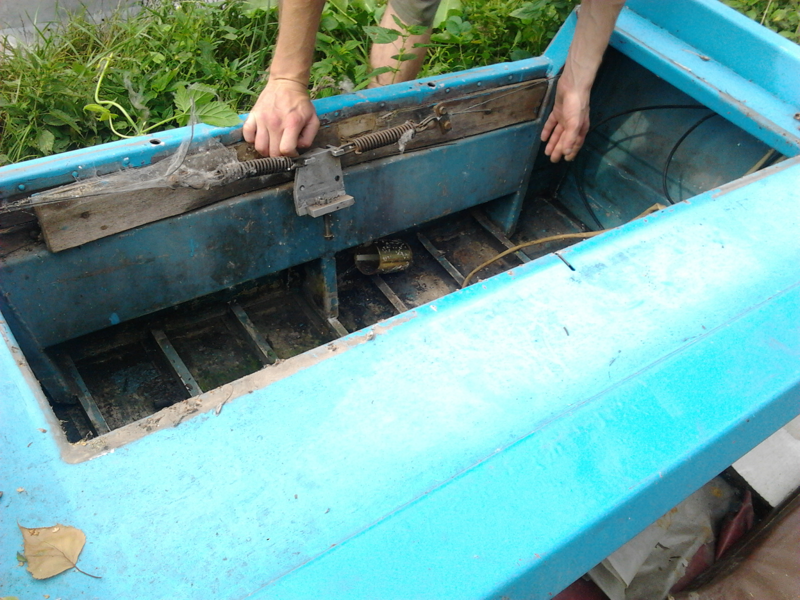

Вот так выглядит родное
Назва:  Image(369).jpg
Переглядів: 502
Розмір:  347,5 КБ
ID:	58910   Щоб збільшити малюнок, клацніть по ньому
Назва:  Image(367).jpg
Переглядів: 448
Розмір:  378,7 КБ
ID:	58912   Щоб збільшити малюнок, клацніть по ньому
Назва:  Фото0759.jpg
Переглядів: 470
Розмір:  839,8 КБ

а если поднять транец на 120мм трос не будет ерзать по косынкам?

Будет, хотя если кронштейн будет соответсвующе длины, то может и не надо. Все подбирается по месту, после того как повиснет мотор на транце.
Можно и штурблоки переклепать чуть ниже. Кстати и заодно посмотреть в каком они состоянии.
