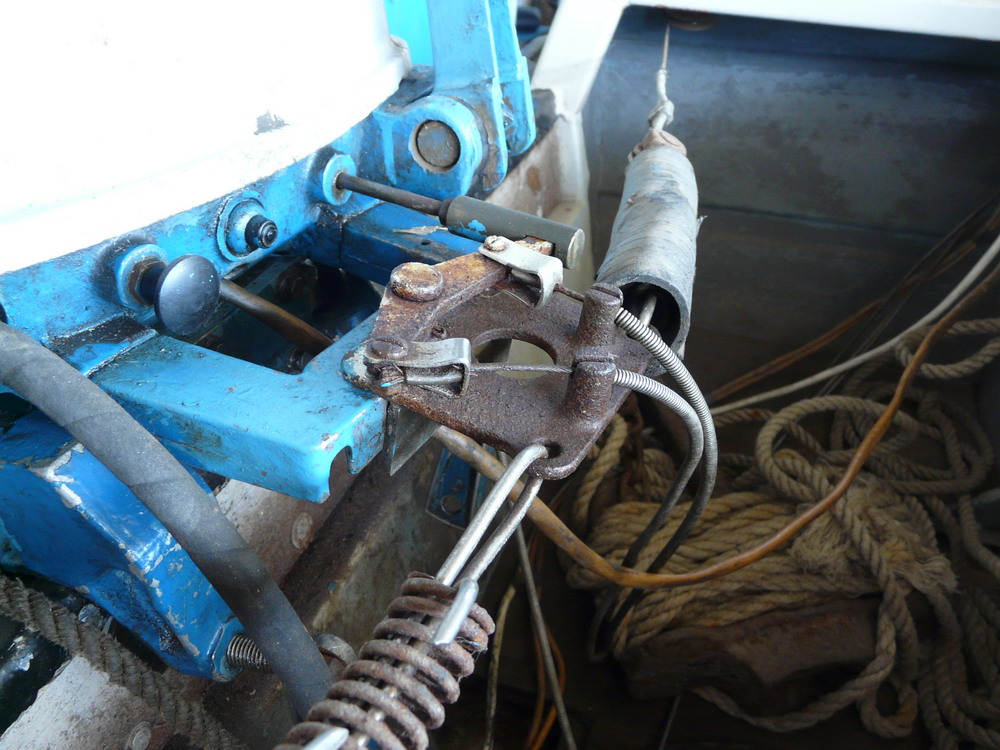

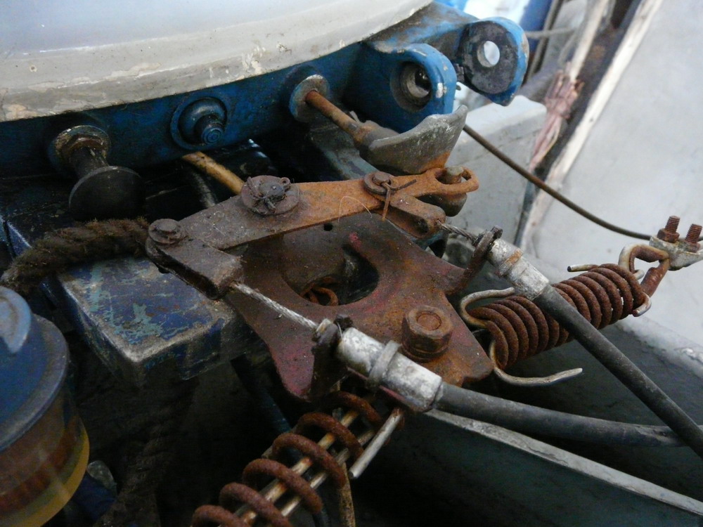

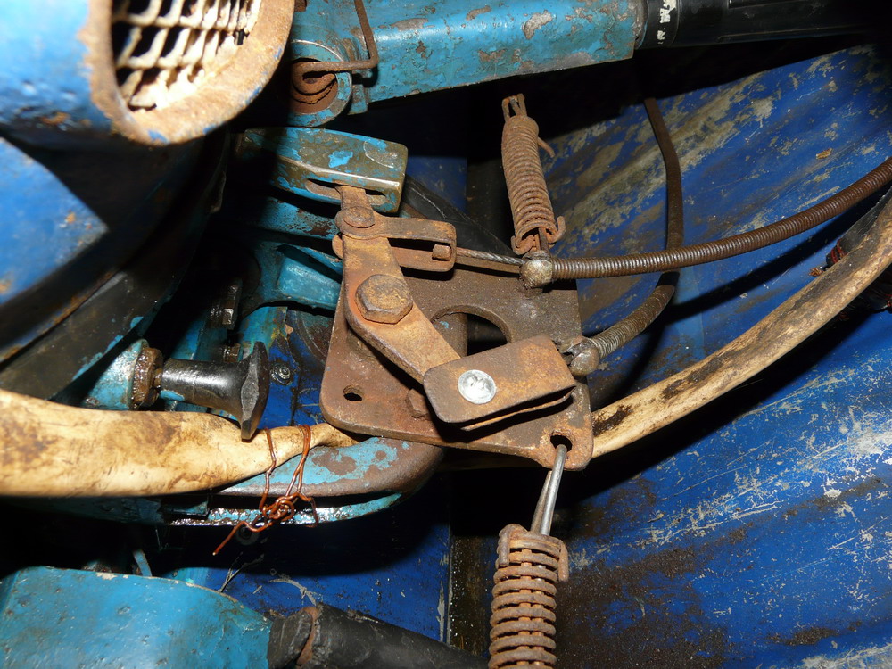

Вставляю фото как сейчас у меня стоит д/у, что то всё таки не правильно я поставил(((

Где-то так, у меня было немного по другому . Но в принципе подключено так как задумывалось типа через бесконечный трос. И по такому же принципу ставилось кольцо на румпель и был сделан газ. Но я его убрал (румпель) и переделал по другому и реверс тоже сделал чуть не так. Если интересно покажу.
Но у твоего варианта вроде все составляющие на месте. А что тебя смущает?

У тебя наверно не жестко зажата направляющая для тросов, она от вибрации проворачивается и трос меняет направление и слетает, а еще на кольце должен быть зажим для троса, что бы он не проскальзывал. Фотки будут. Посмотри вот здесь
Это соседняя ветка, там я фоткал бак и мотор. Сбоку видно как подключен трос газа. В принципе это очень распространенный вариант.
А реверс включается вот так смотри здесь (http://www.proverilsam.ru/progess-4/gaz-revers-vixr-30) очень просто и понятно, а главное работает без проблем и сделать не сложно.

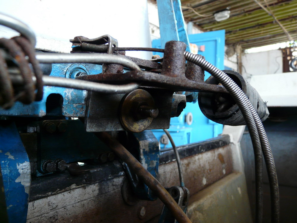

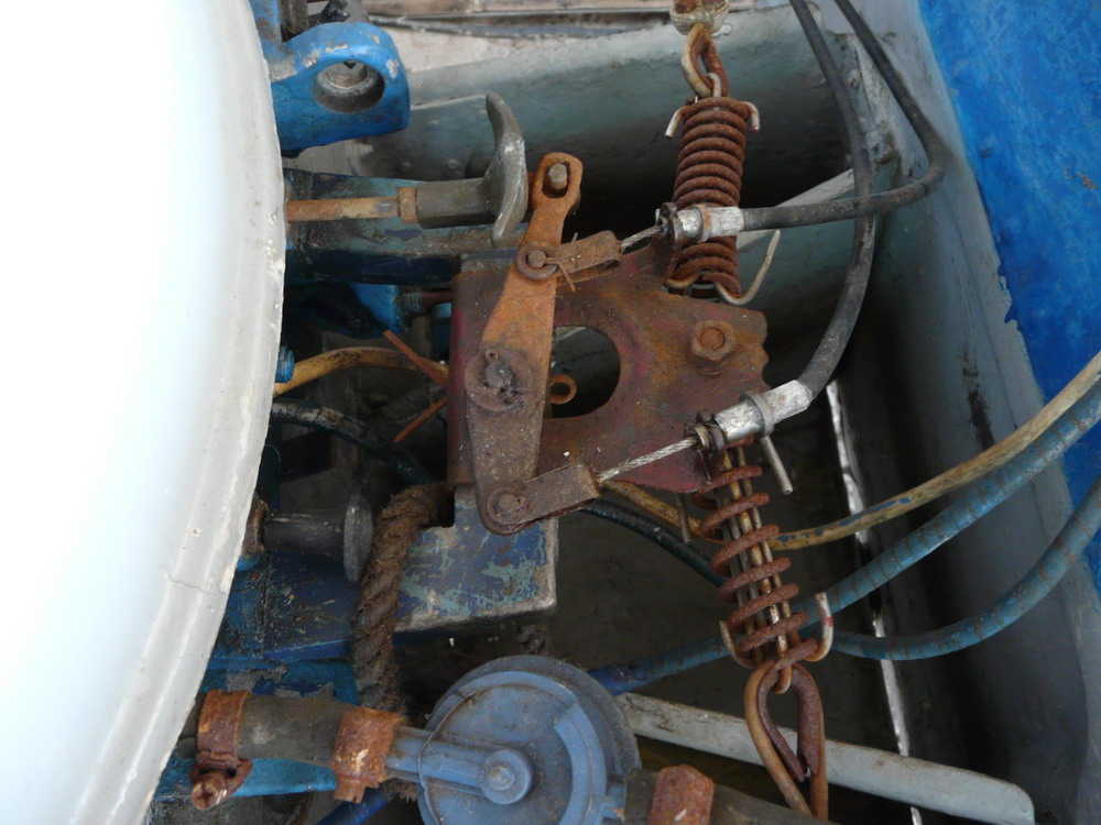

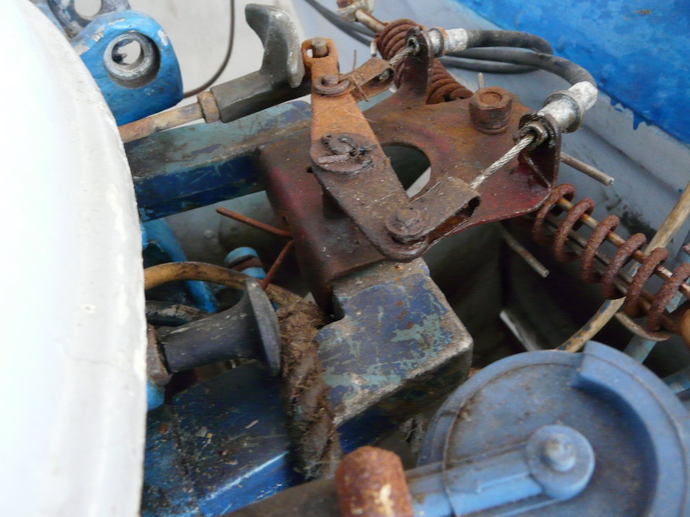

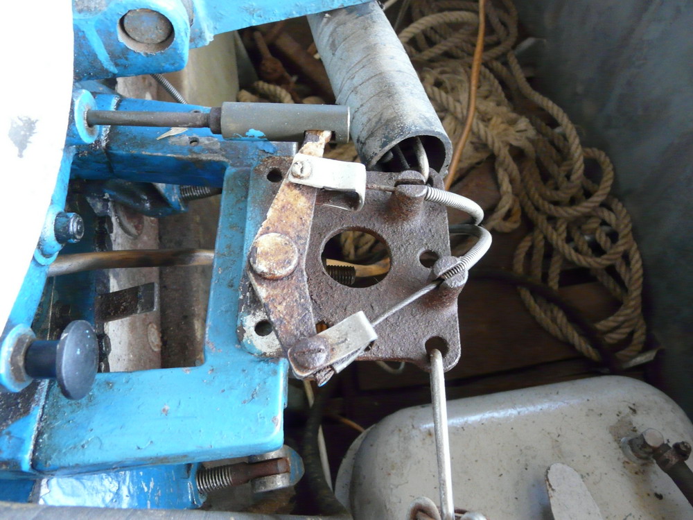

У меня такое . Думается мне, что не родное, но я не жалуюсь.
Мое 57-59. Две казанки 60-63

форумчане, порвался трос рулевого (советского) на Крыме+яма 40,подскажите, где купить его и где поставить? кострукция крепления к мотору похожа на фото у Толяныча, под рулем вал похож на катушки. Тросы идут по обеим бокам лодки. Заранее спасибо!

спасибо всем за ответы, поставил ультрафлекс- и забыл!)) еще раз спасибо!
