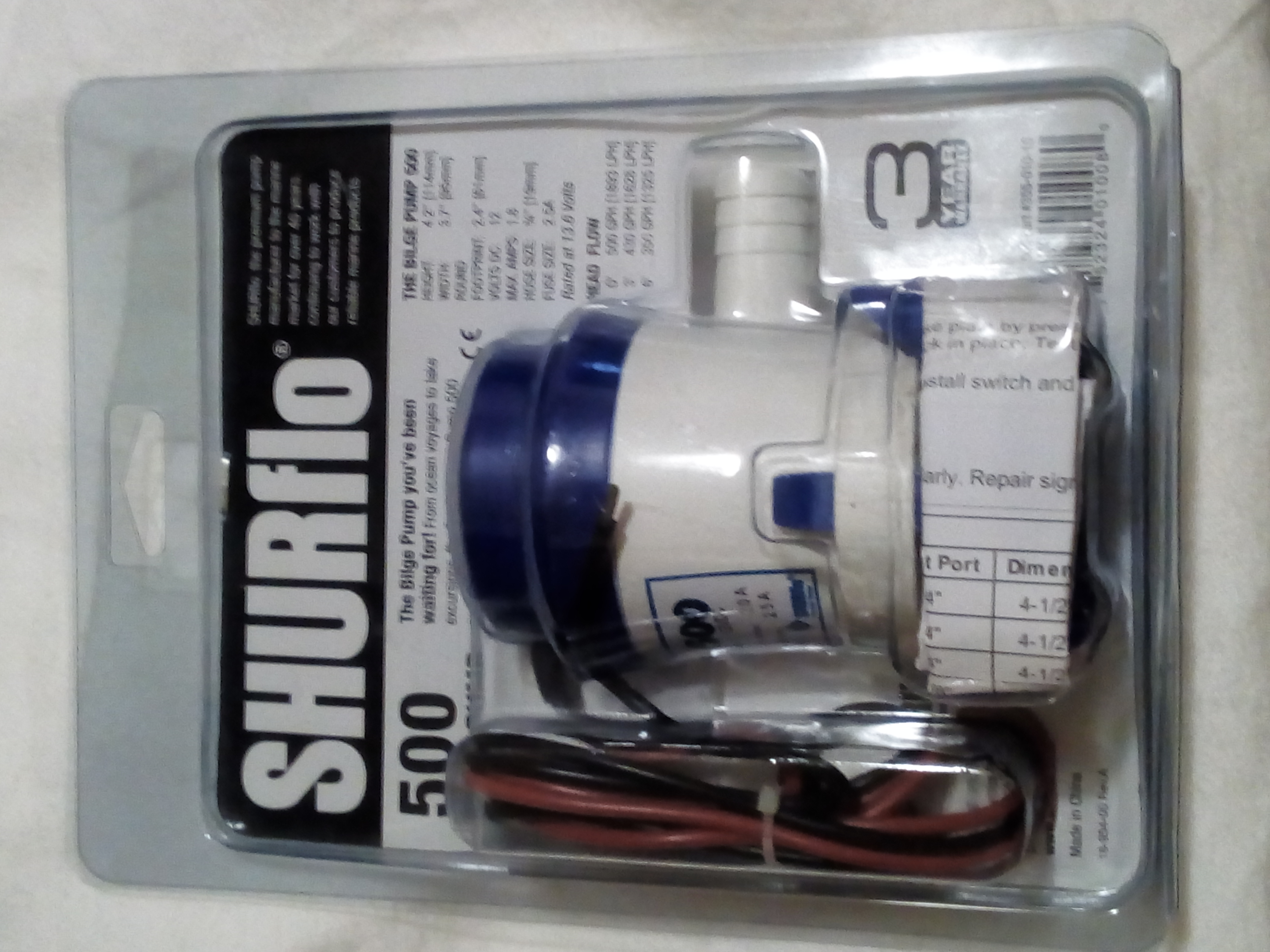

Добрый день. Могу предложить такую. Фото.

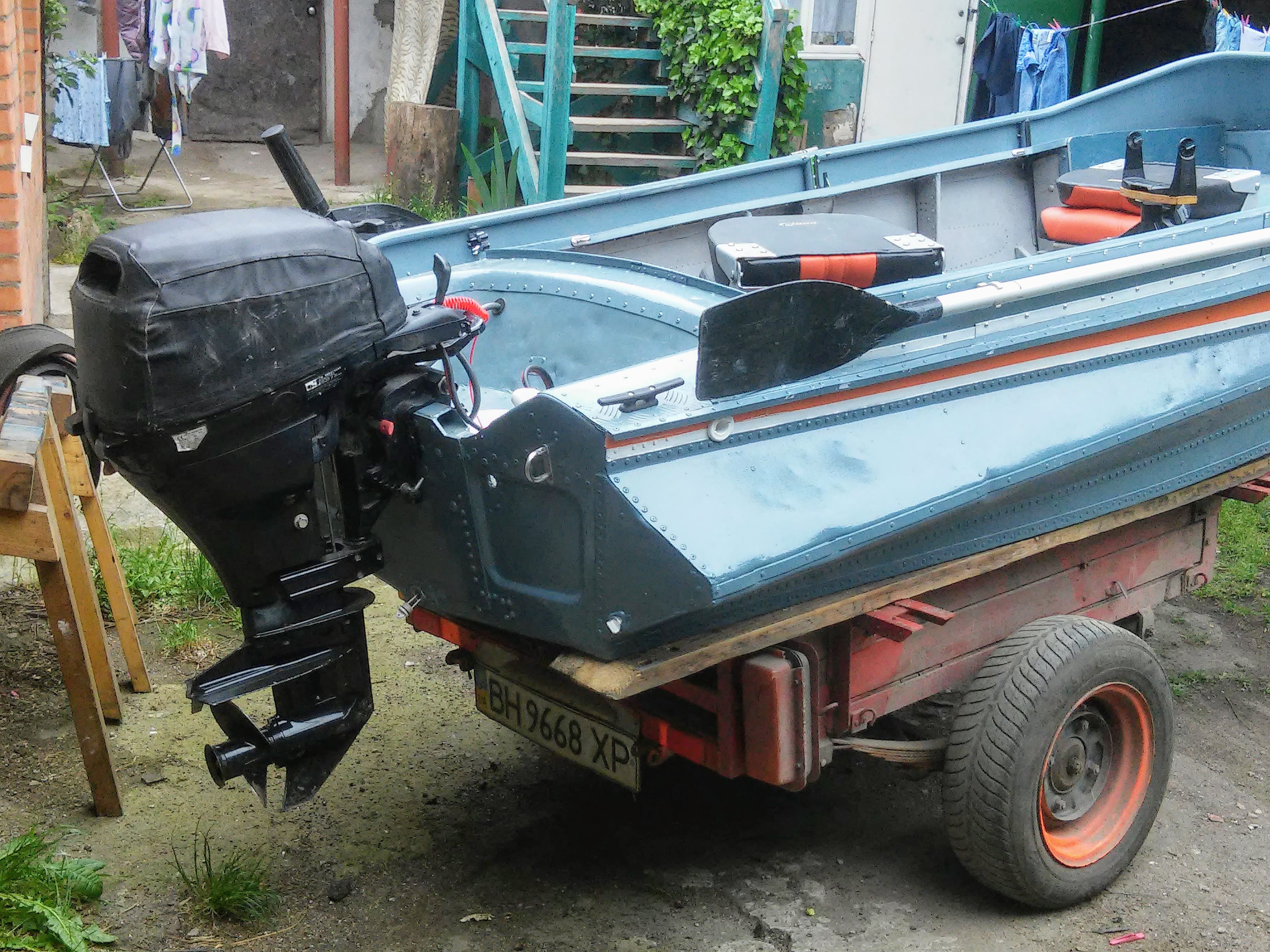

Какие недостатки могут быть ( к примеру) у мопедов 125см3 и 50 см3?
Мощная помпа потребляет больше лепестричества и все. А, ещё отверстие в борту сверлить больше диаметром.
У меня помпа 1500 галонов, мне не мешает.
