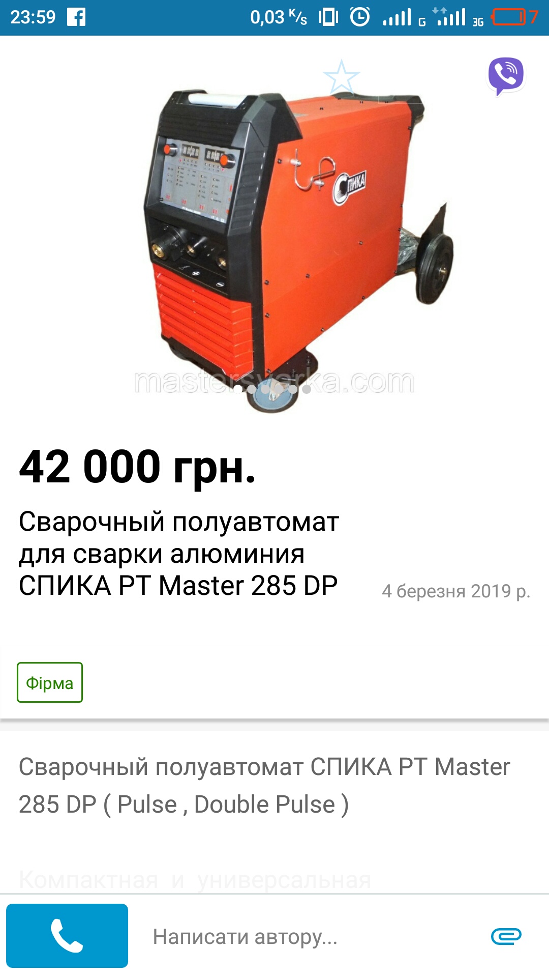

https://www.olx.ua/obyavlenie/svaroc...tml#bff2ad6780
Может кто пробовал или кто что знает за сие чудо?????
Пока покупать не собираюсь но цена очень интересная.

Похоже он без охлаждения. Если это так, то 10 минут варим, 40-50 минут гуляем
Добавлено через 3 минуты
И рукав в утиль. Чистый китай, даже не копия бинзеля. Малейший перегиб и Проволока намотается на Ролики.

Вище криши не пригнеш, є розміри з яких усе почалося.
А нові розміри, це новий корпус.
Добавлено через 8 минут
Полуавтомат или тиг?
Продається півавтомат, судячі з об'яви.
Півавтомат, тимпаче не імпульсний не забеспечує надійного шву і може травити. Мати свіщи.
А потім потрібно затягувати тігом.
Не рекомендуйте людині стрьомні покупки.
Бажаю усе чутко осмислити, купити можна, а продати - це вже проблема

[QUOTE=sergey71;541084]Не полуавтомат. Аргон .
Напоминает анекдот про прапорщика .........
На скриншоте четко видно, что продается по ссылке
Внесу ясность,
Полуавтоматы тоже бывают аргонные.
Именно их используют все производители цельносварных корпусов лодок. Так как такой аппарат делает до 8 метров шва за час. И не дает возможности сильно прогреть металл чтоб корпус не крутило.
Ну цена как раз и скажем так - не сильно завышена.
По памяти из инфы на Чипмейкере вроде были неплохие отзывы по этой марке.Аппарат естественно не профи все функции для алюминия присутствуют ну а как они на практике - то как говорится вопрос из другой оперы.
Посмотрел характеристики более детально - малость ошибаюсь я или что то не то в описании - получается это почти профи аппарат и цена тогда весьма неплоха.Надо разобраться.
