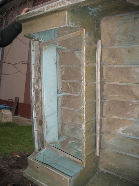

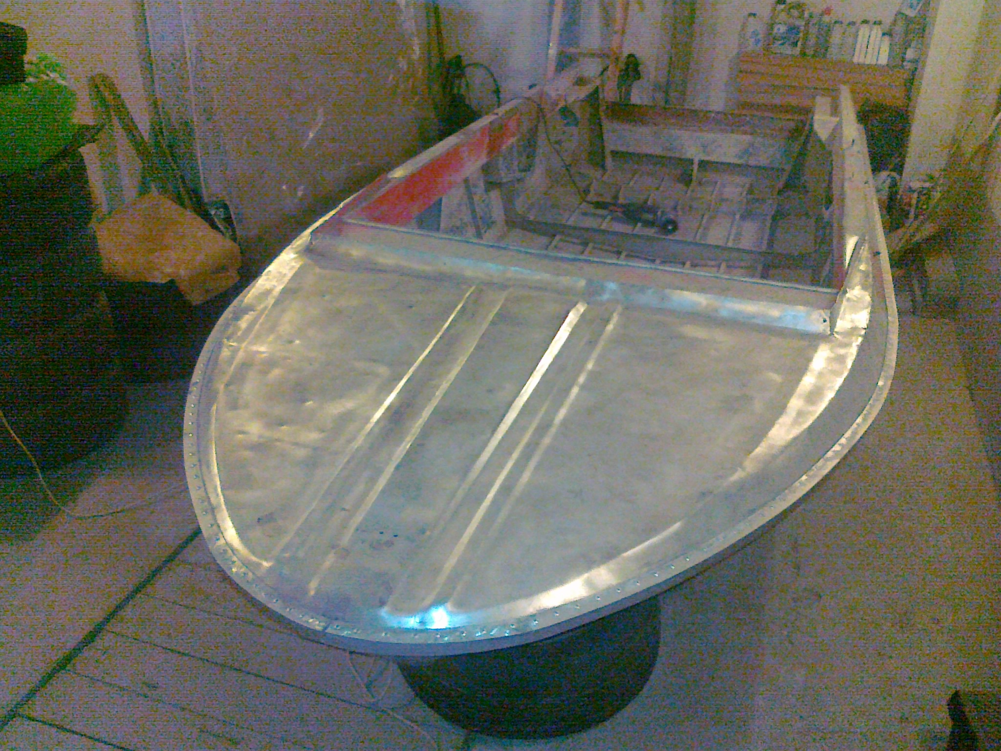

Хочу зделать лодочку для рыбалки. Мотор румпельная хонда 20. Хочу переделать в будущем под руль но пока денег маловато так как покупка мотора соснула денег не мало)))
Пока планирую зделать пол с бакелитовой доски и покрасить а там уже как будут денюжки прибывать)))

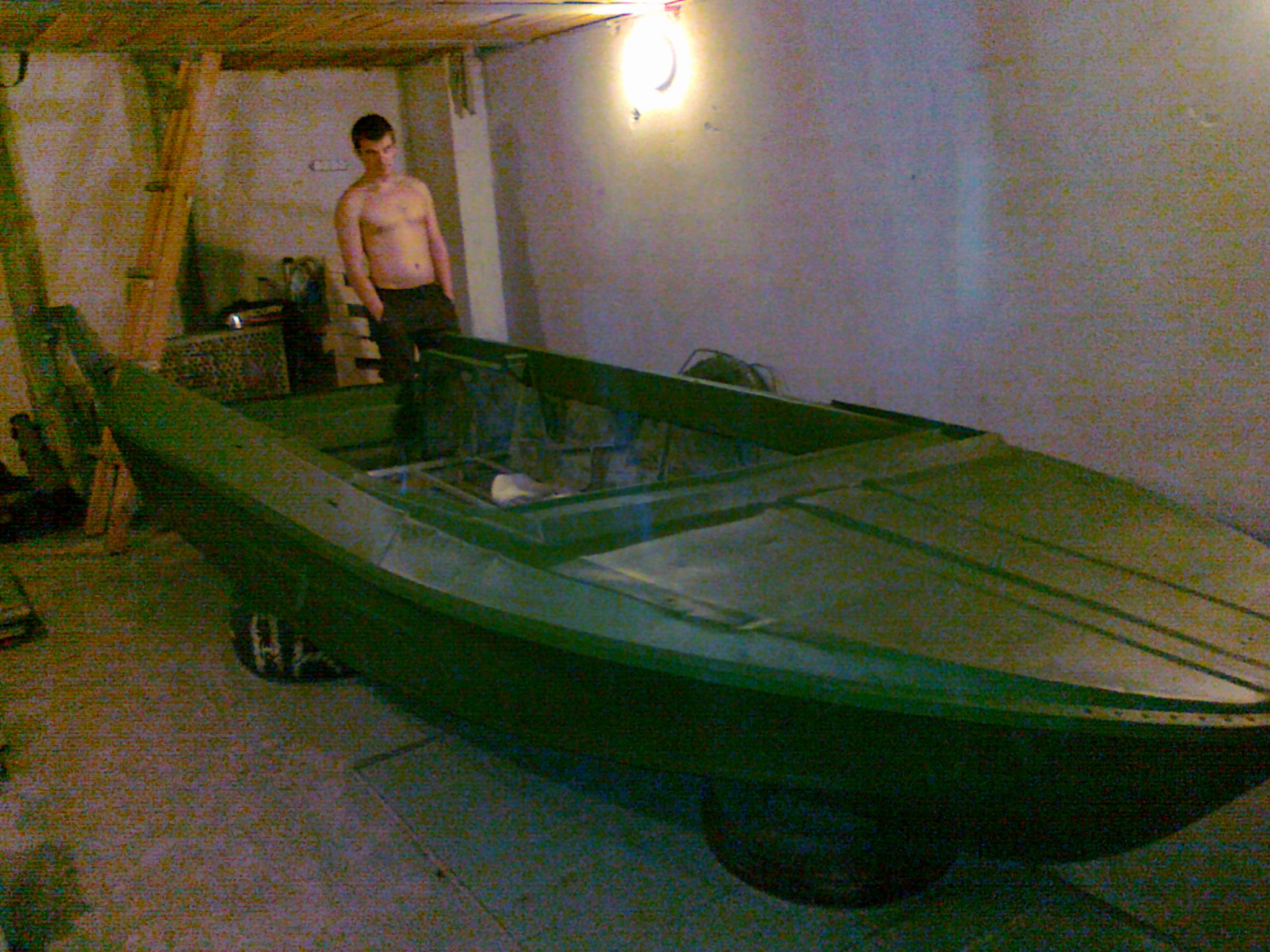

На втором фото видно что старый хозяин вырезал перегородку так как хотел делать под румпель. Ето можит повлеять на чтото?

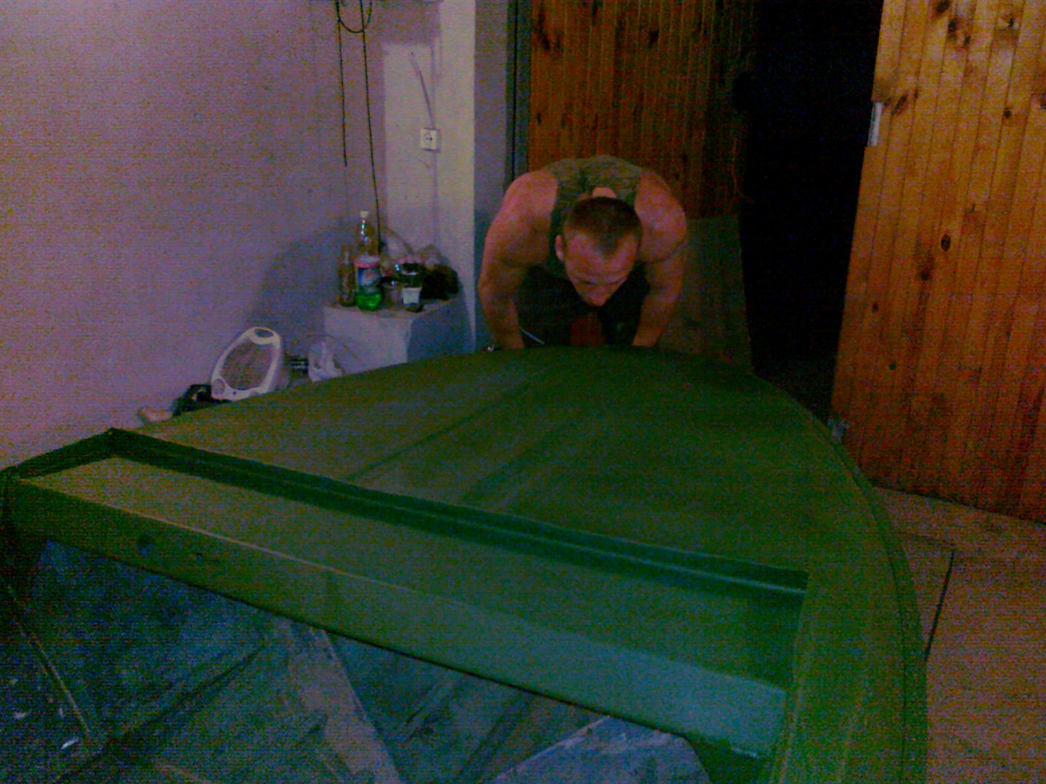

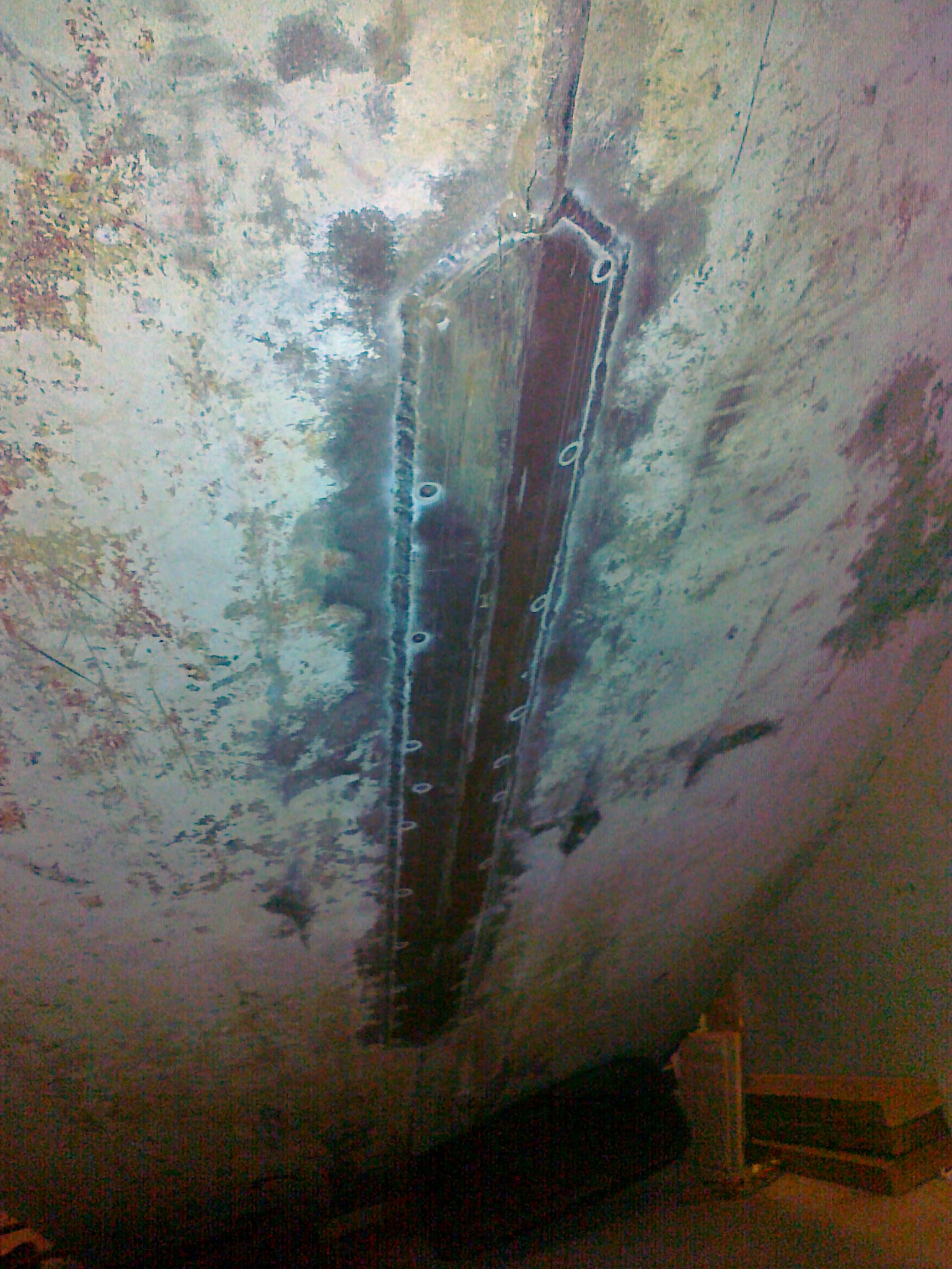

На третем фото навареная накладка на дне тоже старым хозяином как он сказал ето для лучшей прочности. А на самом деле что ето можит быть? Так как из нутри нет ни каких трещин или пробоин.

На мой взгляд не стоит делать под рулевку этот корпус (дорого не целесообразно), если под рулевку то проще найти комплектный (стекло сиденья и т.п. корпус).
Вырезання перегородка повлияет на жесткость, под румпель сделайте из уголка каркас/рамку под заднюю банку (сиденье), за одно и усилите под 20 сил с головой. Установите новую дубовую транцевую доску и с обратной стороны фанеру.
Примерно так Щоб збільшити малюнок, клацніть по ньому
Назва:  Изображение 011_resize.jpg
Переглядів: 1595
Розмір:  110,2 КБ
Латку на киль наложил, т.к. протер слабое место.
Пол зашить фанерой, в носовой части палубы сделать из фанеры диван (спинкой вперед), получится большой, пустой, удобный для рыбалки кокпит между кормовым и носовым диваном и огромный рундук (под носовым диваном и носовой палубой.
Желательно не забыть про блоки аварийной плавучести 250-300л.
Побольше запихать под кормовой диван, остальное распихать по корпусу.

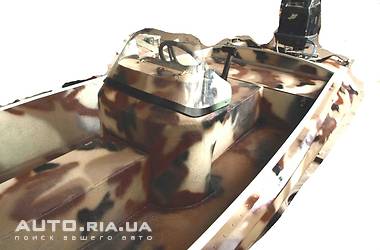

Мне очень понравился вот такой вариант. Сделал пробный корпус и с Ямой 9.9 4т он лекго вылетатет на редан. Единственное я сделал центральную консоль под ДУ. Чето румпель неполюбляю.

А почему под рулевку дорого? Любой более менее умеющий обращаться с листовым металлом легко сделает центральную или боковую консоль. Как вариант фото:

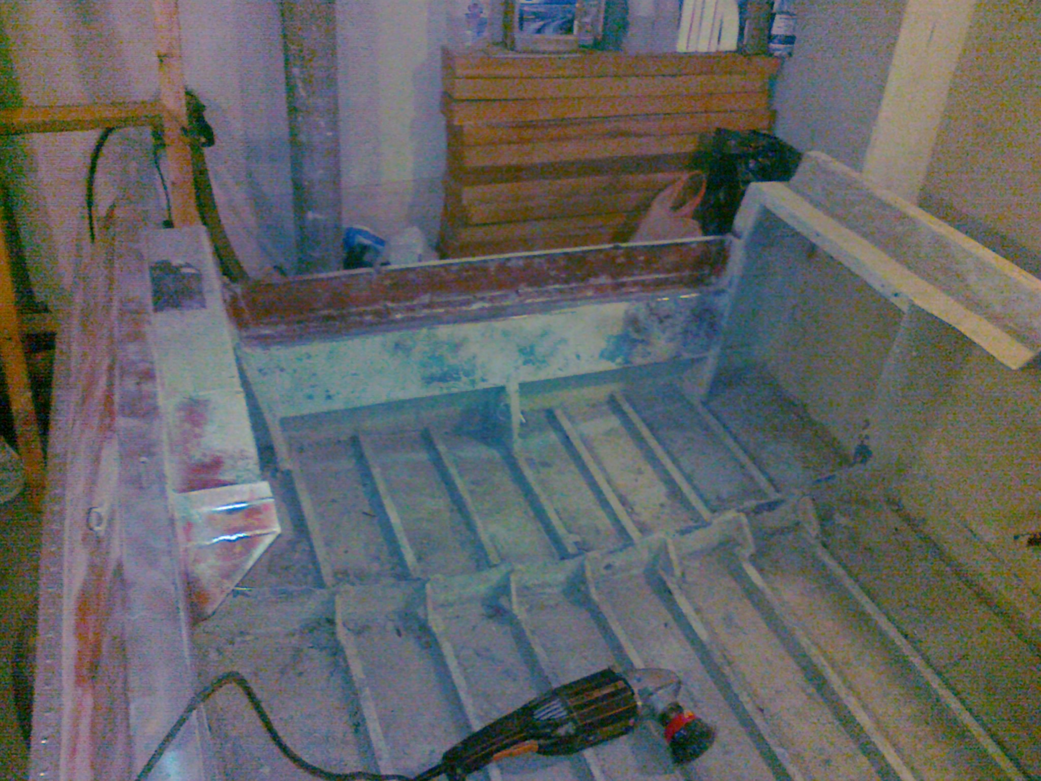

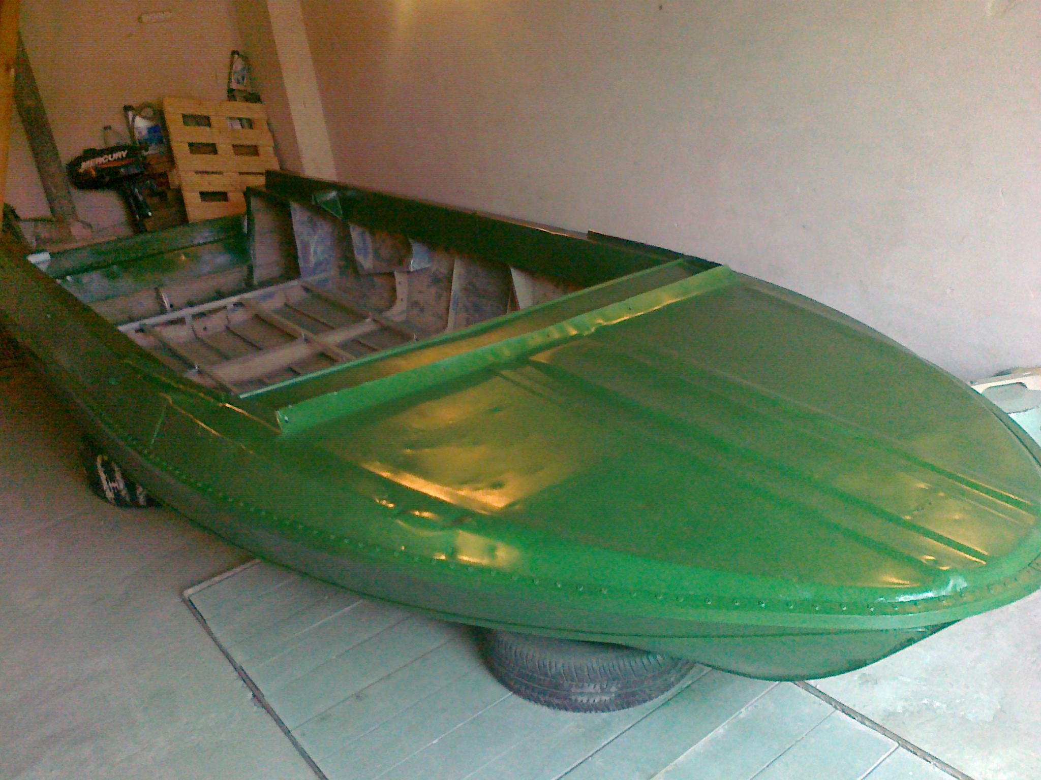

Вот и покрасили Свой крым))
Ждём теперь бакелитку и будем пробывать спустить на воду и обкатать двигатель)))
