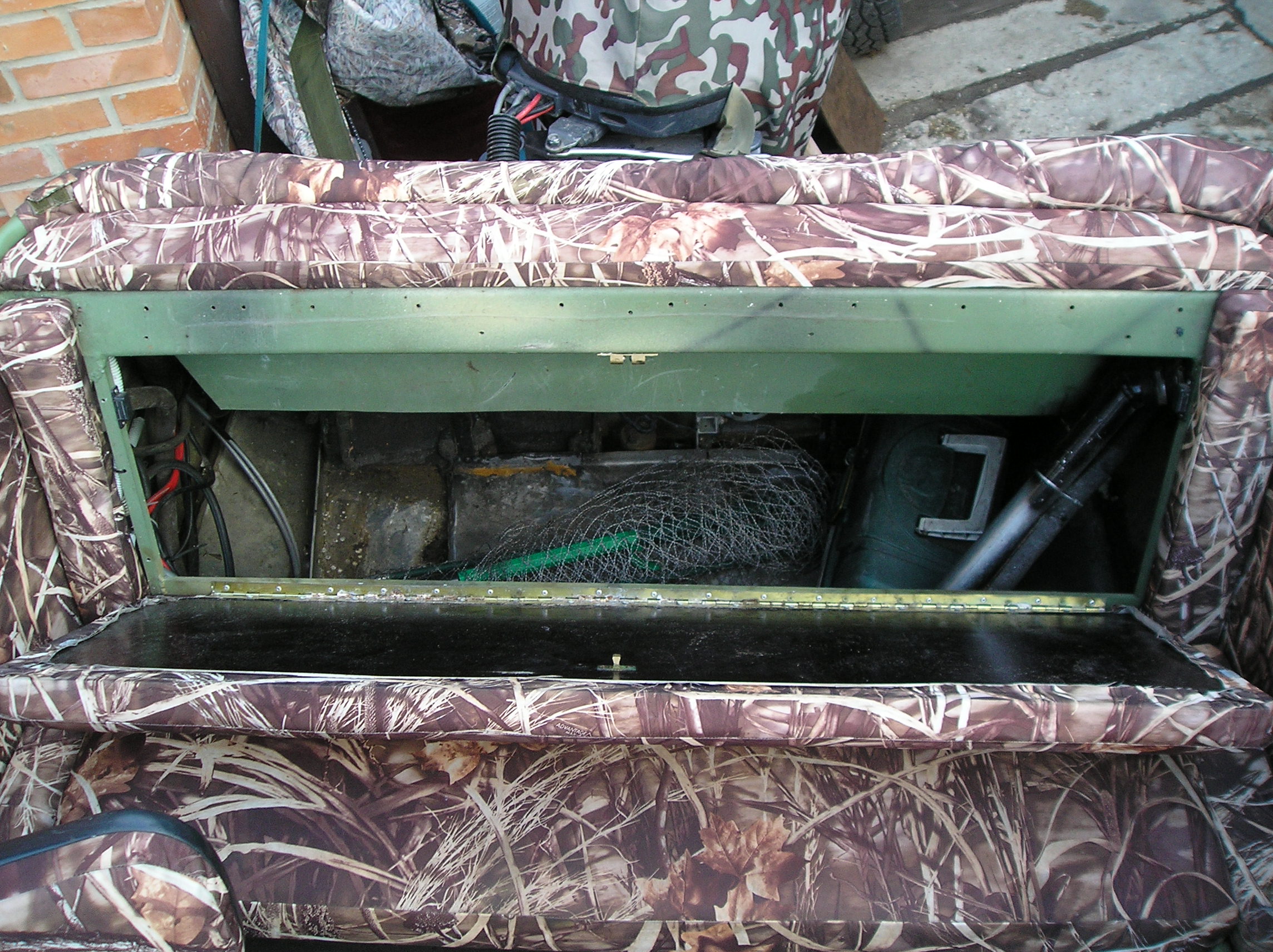

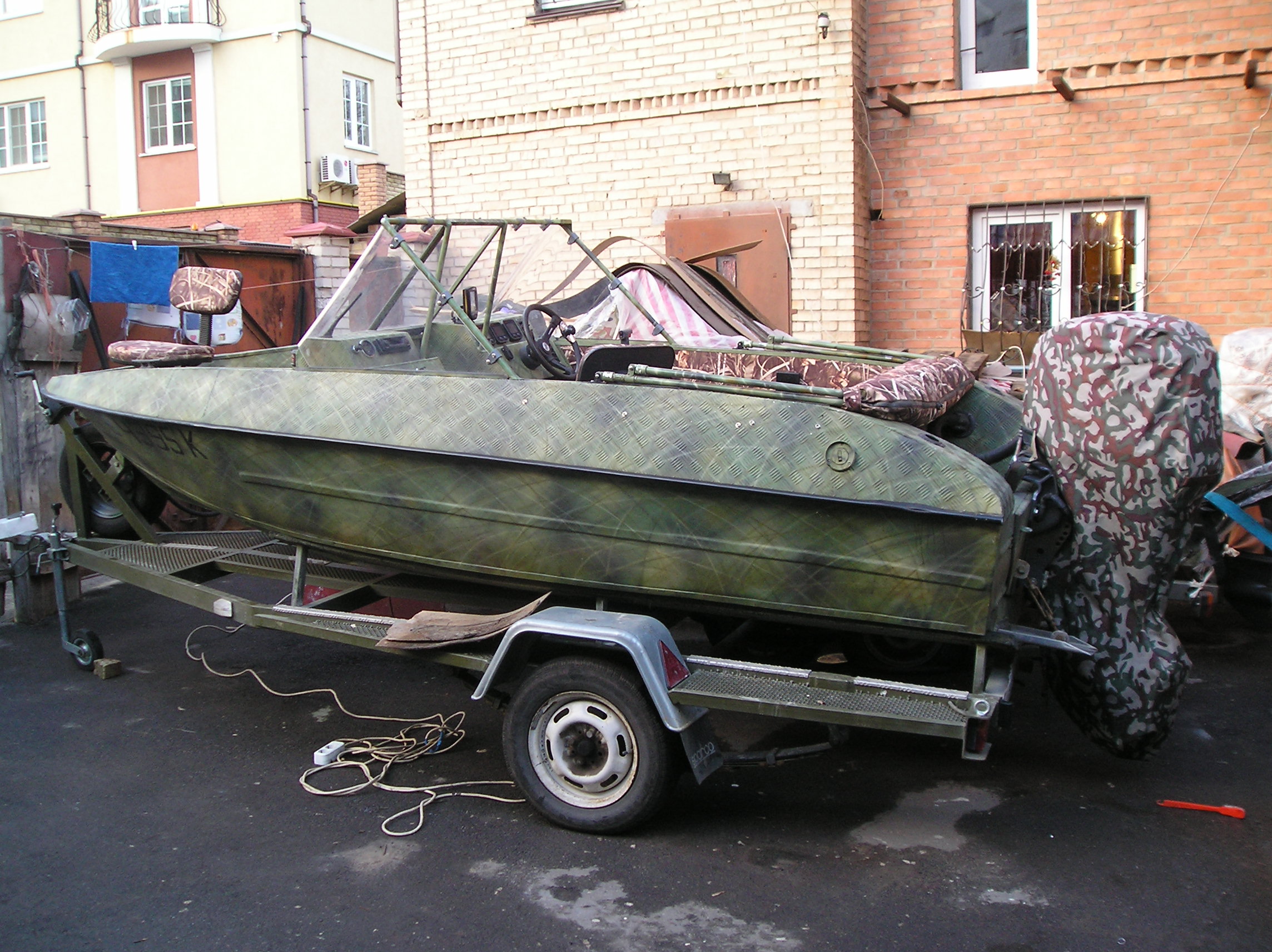

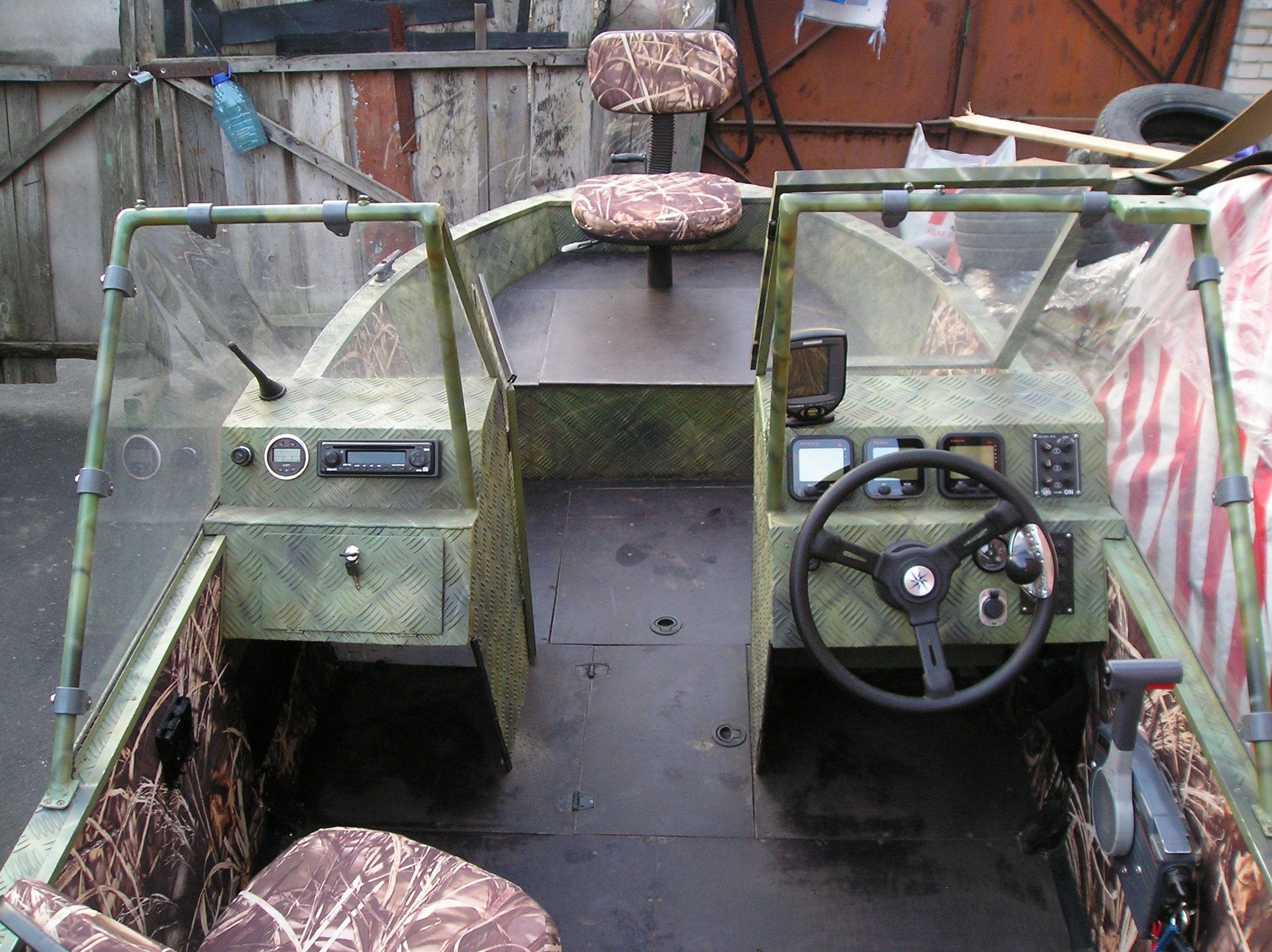

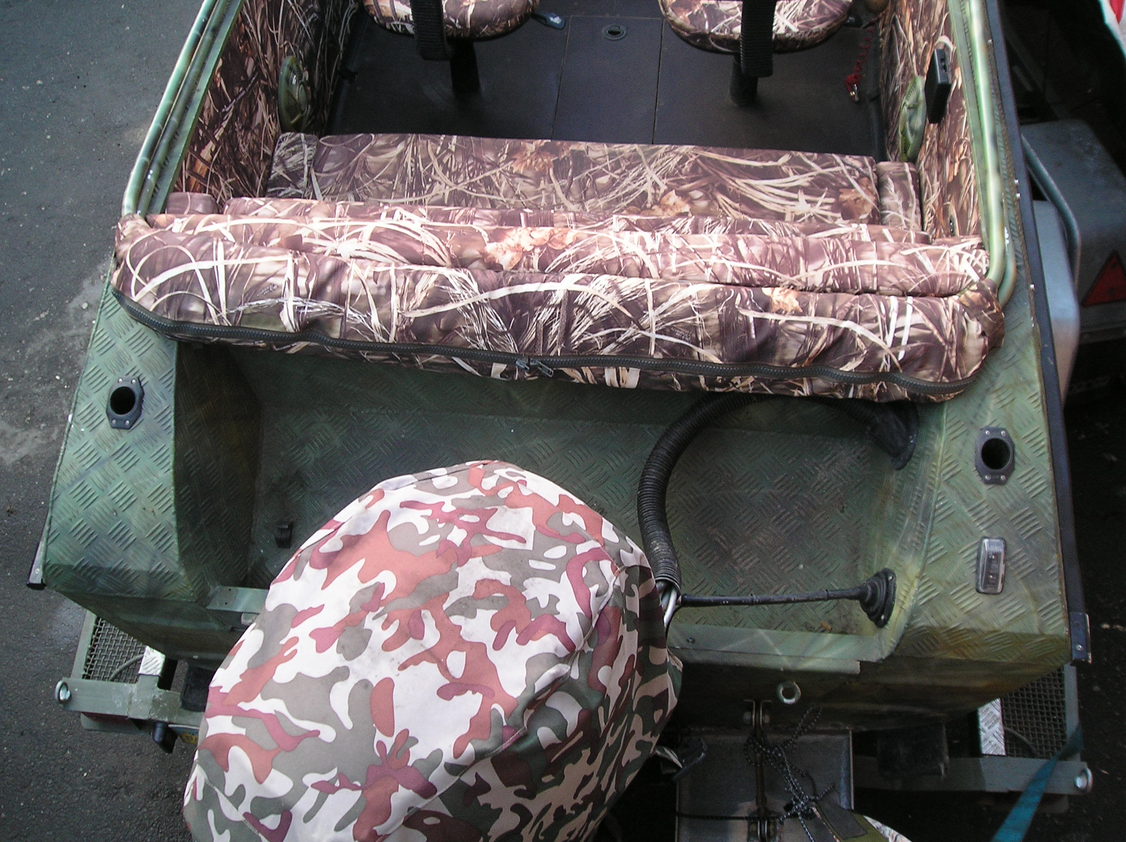

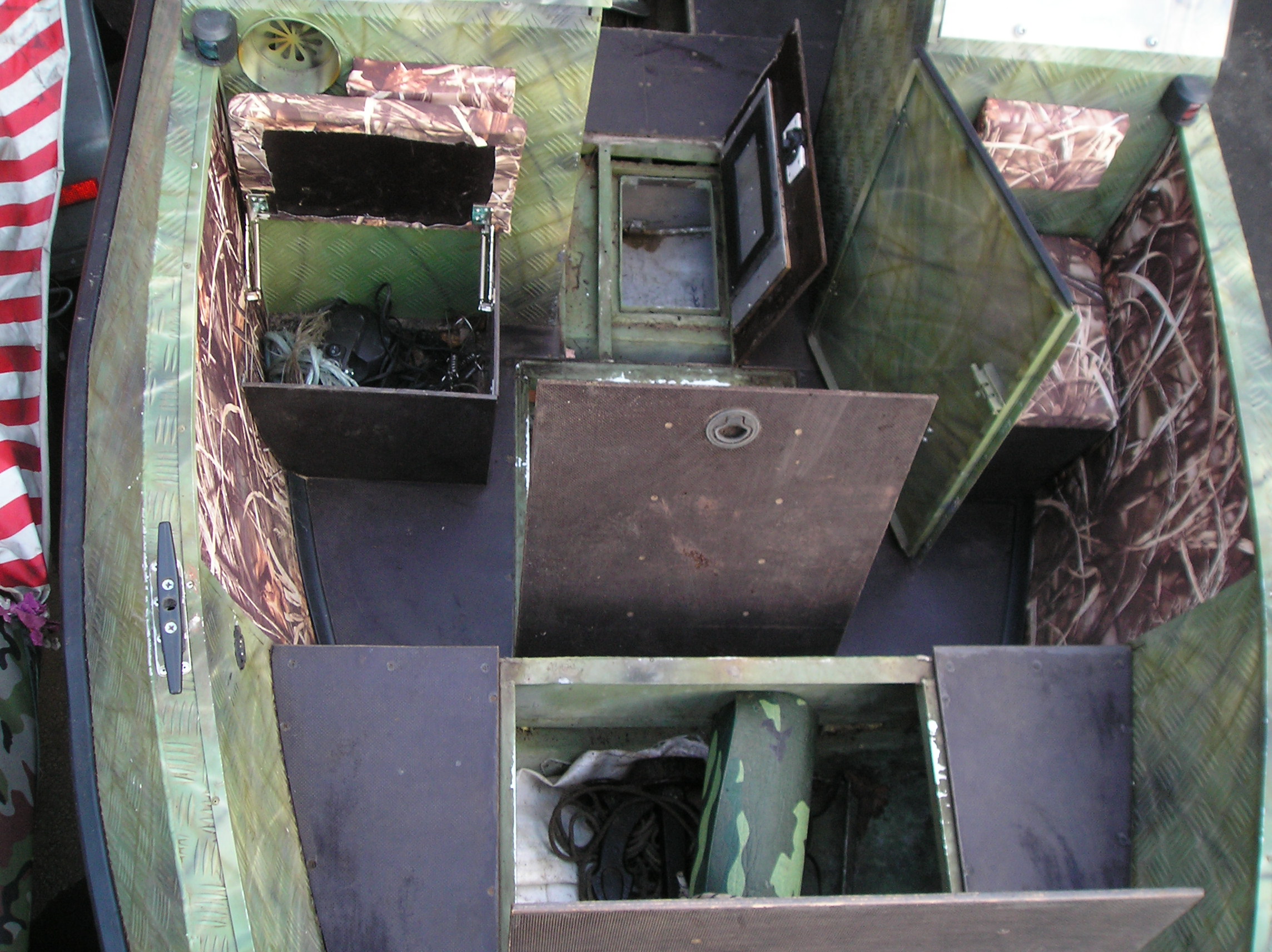

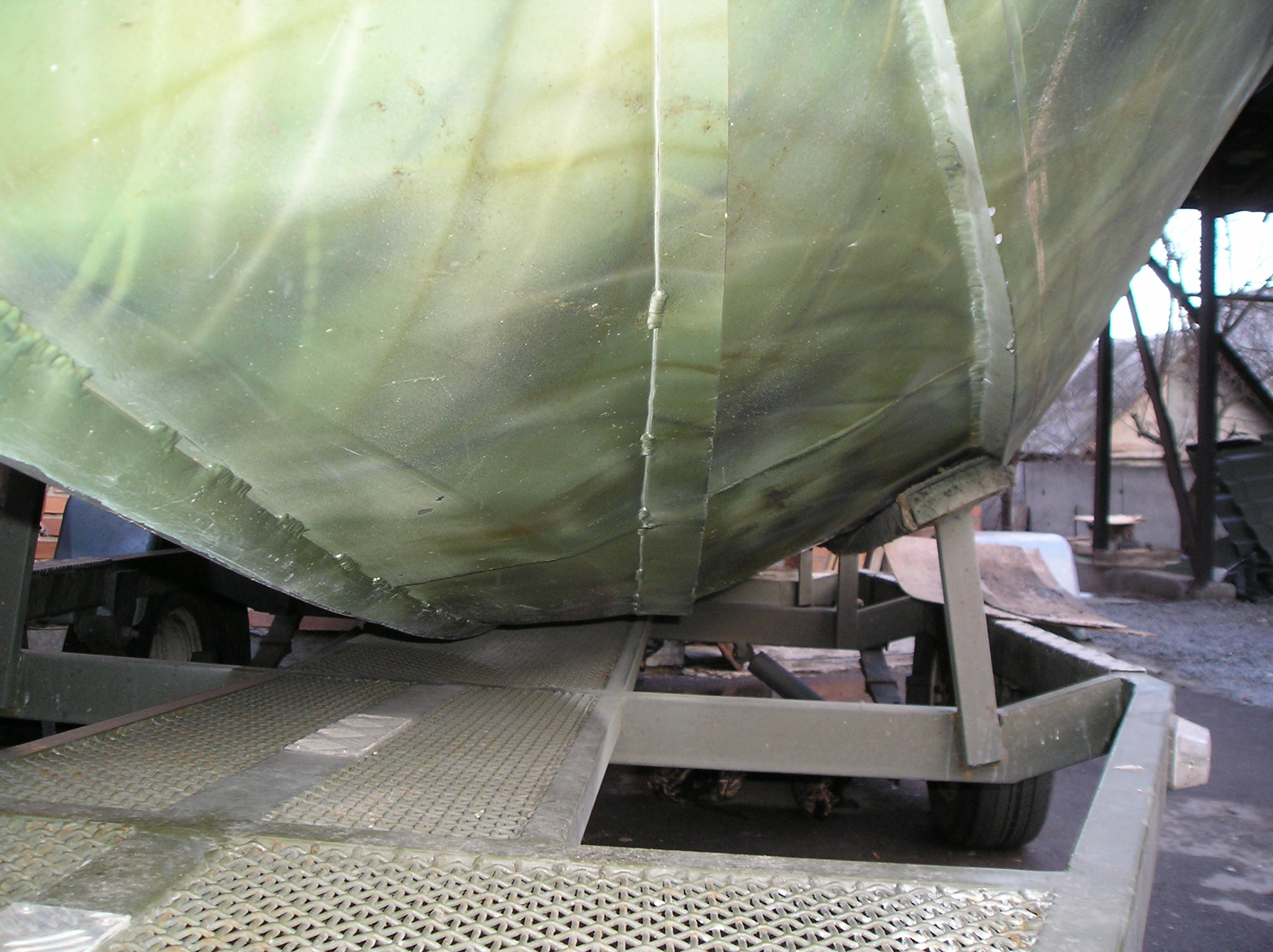

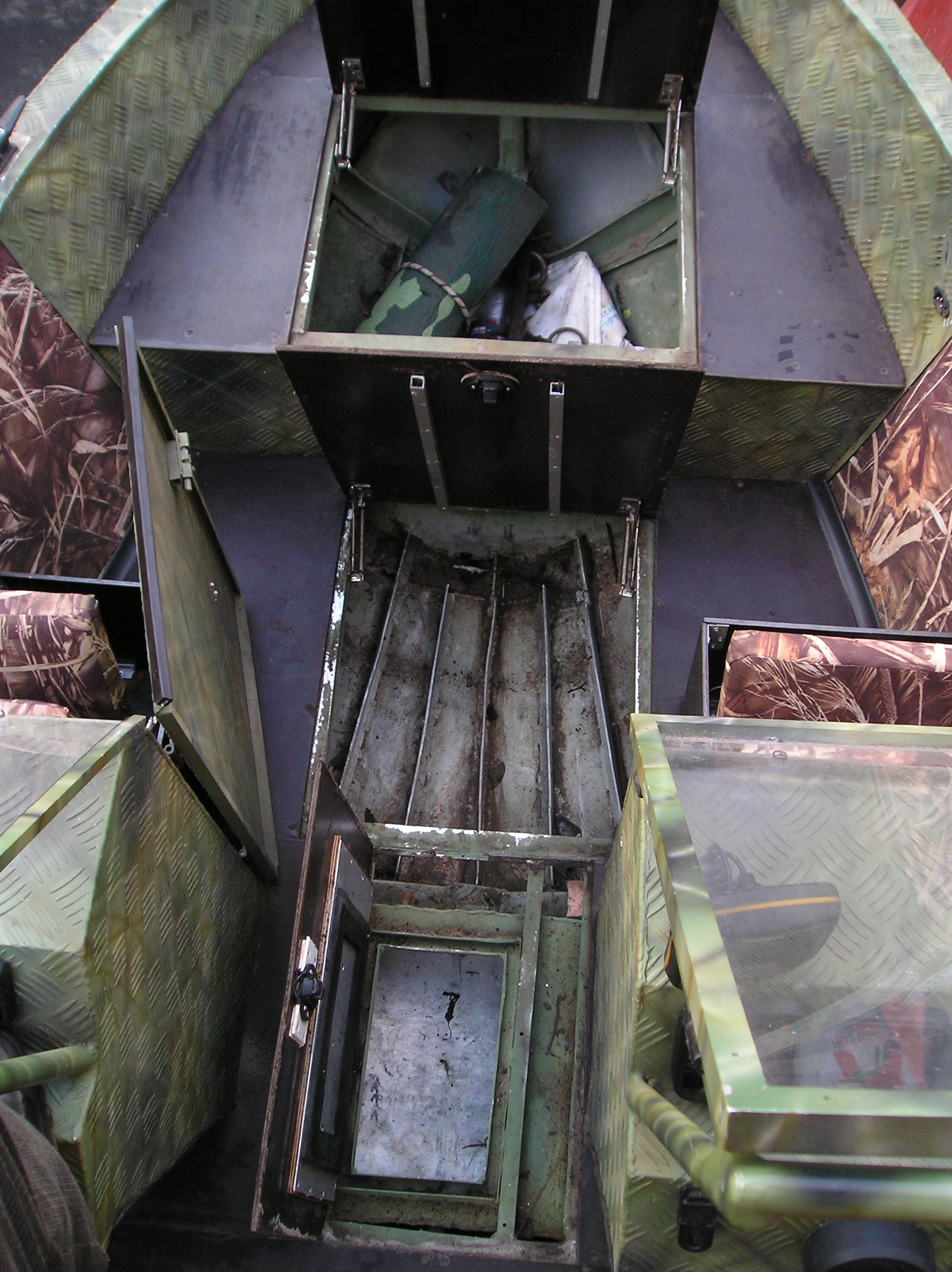

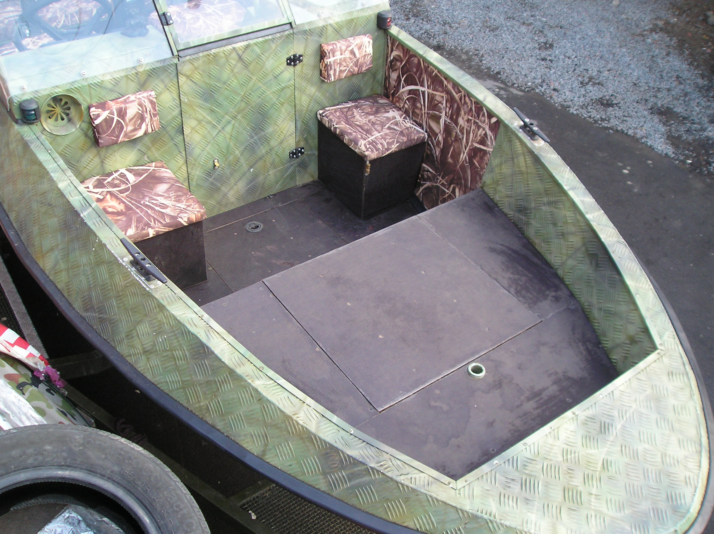

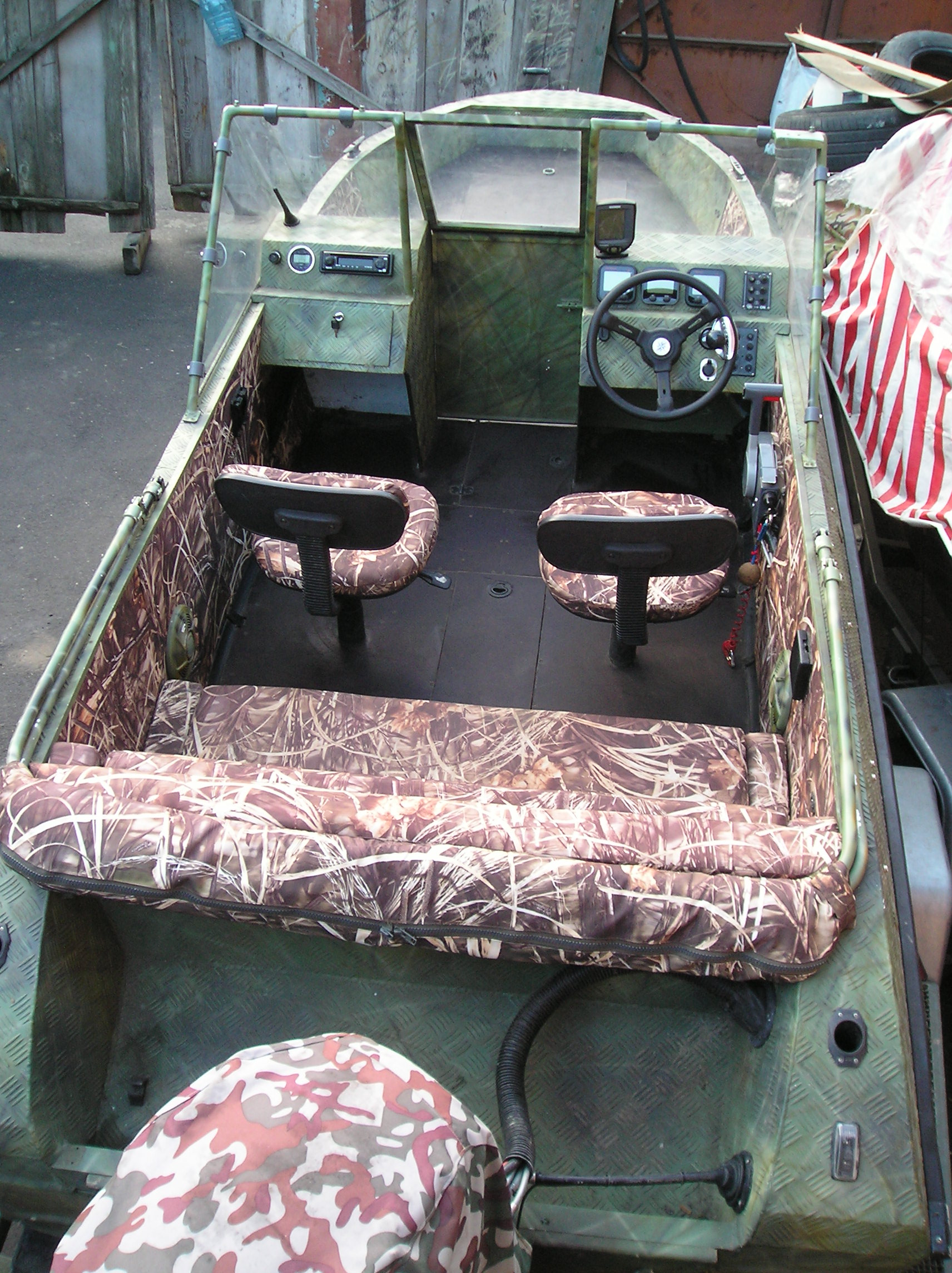

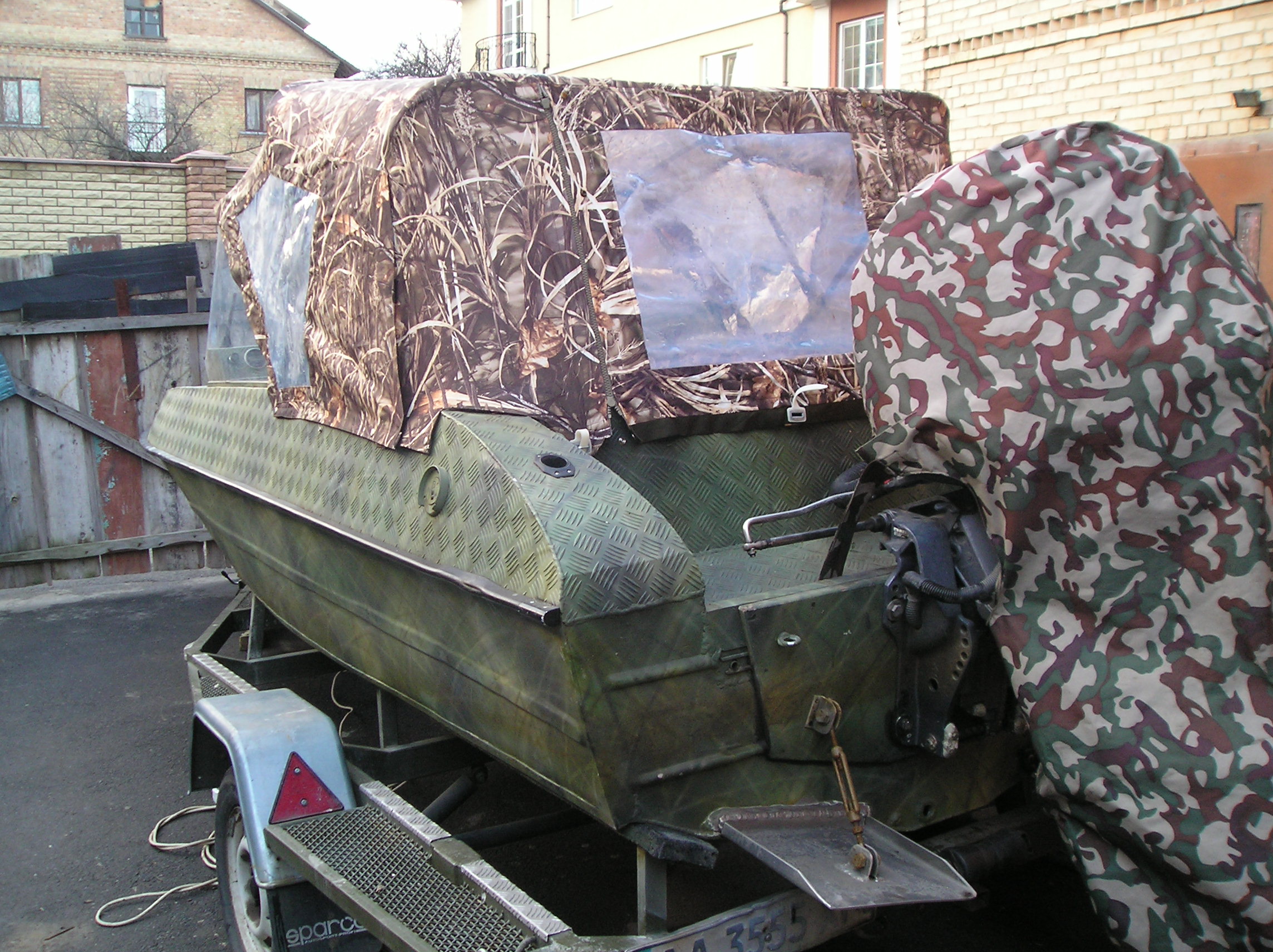

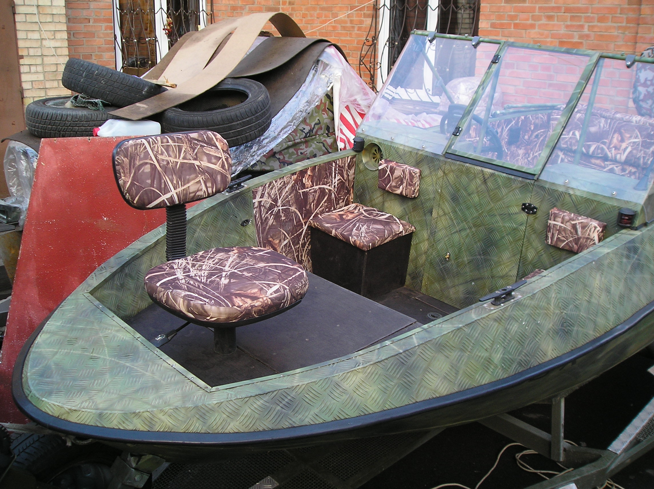

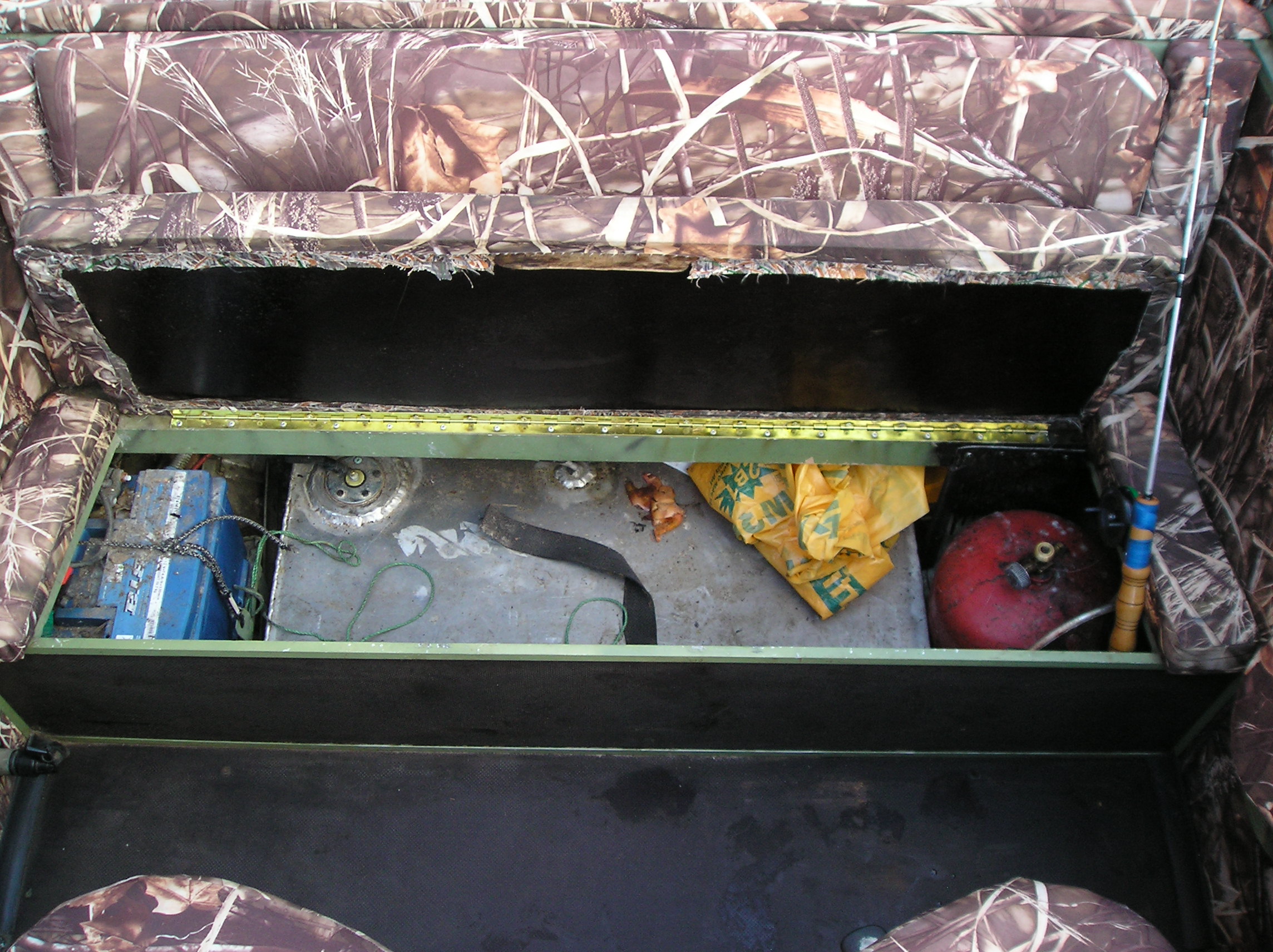

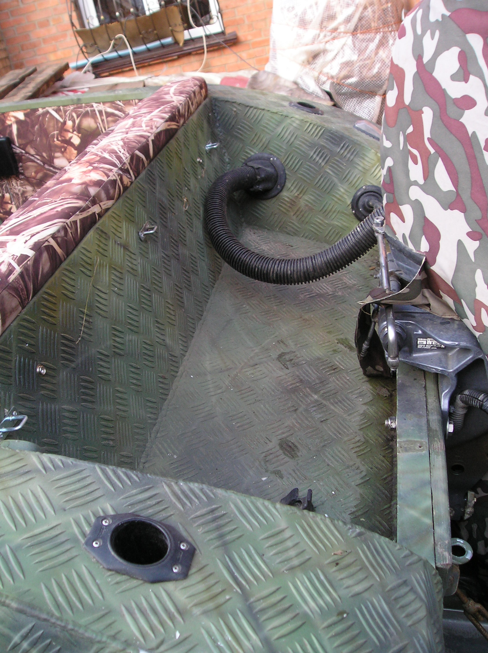

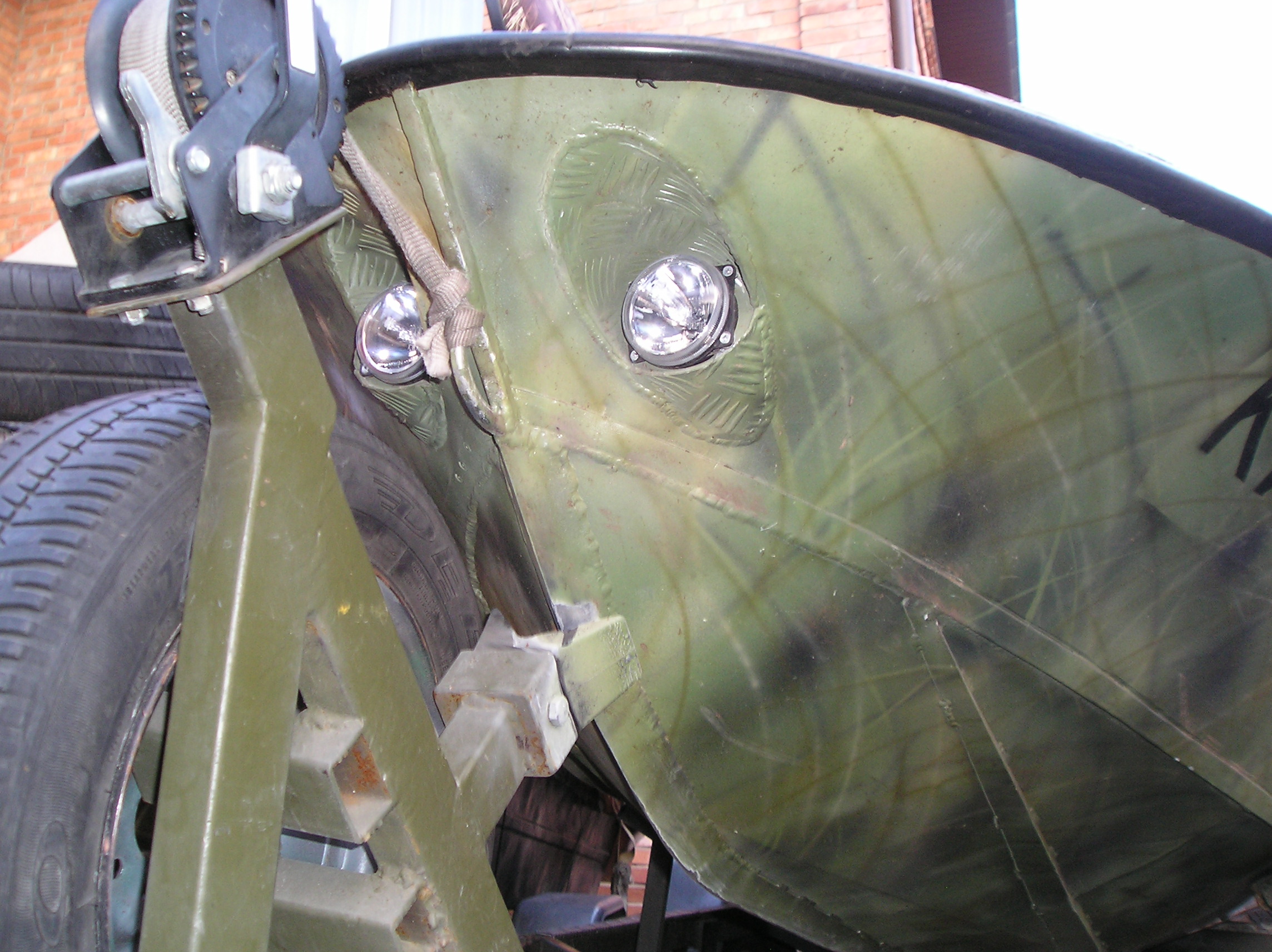

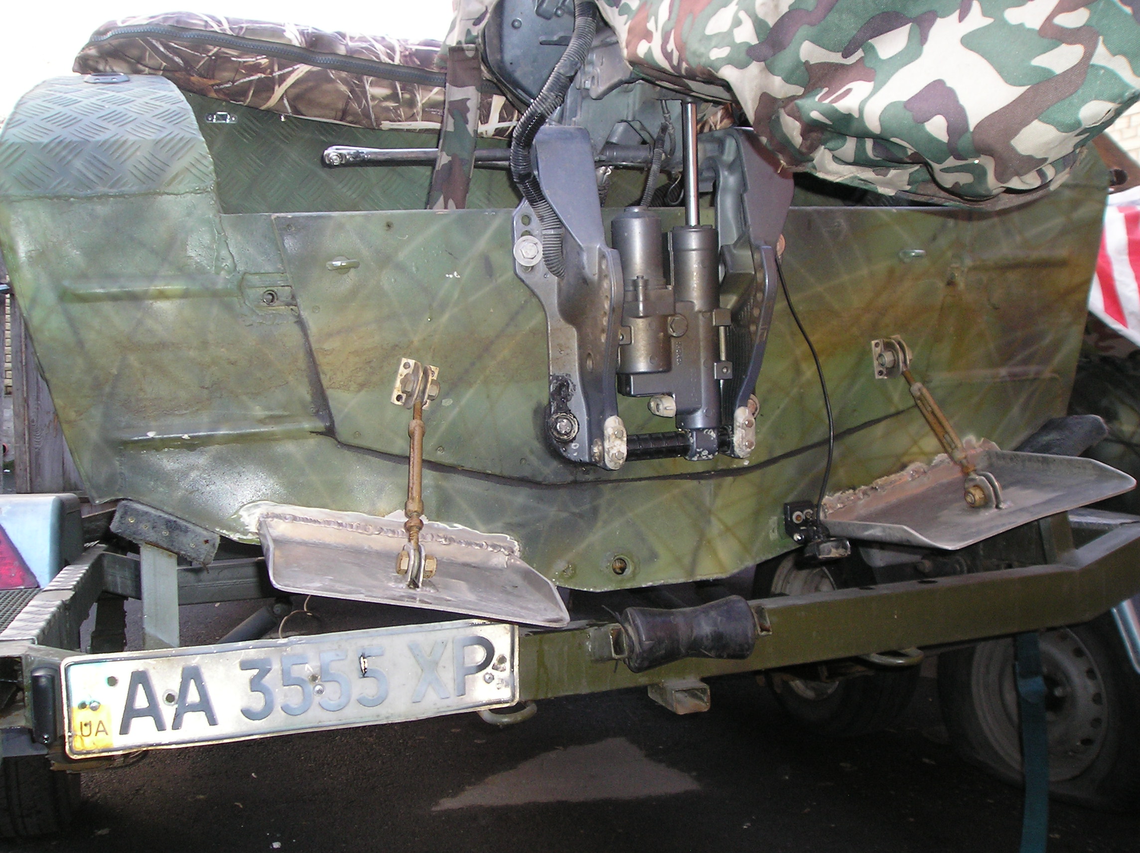

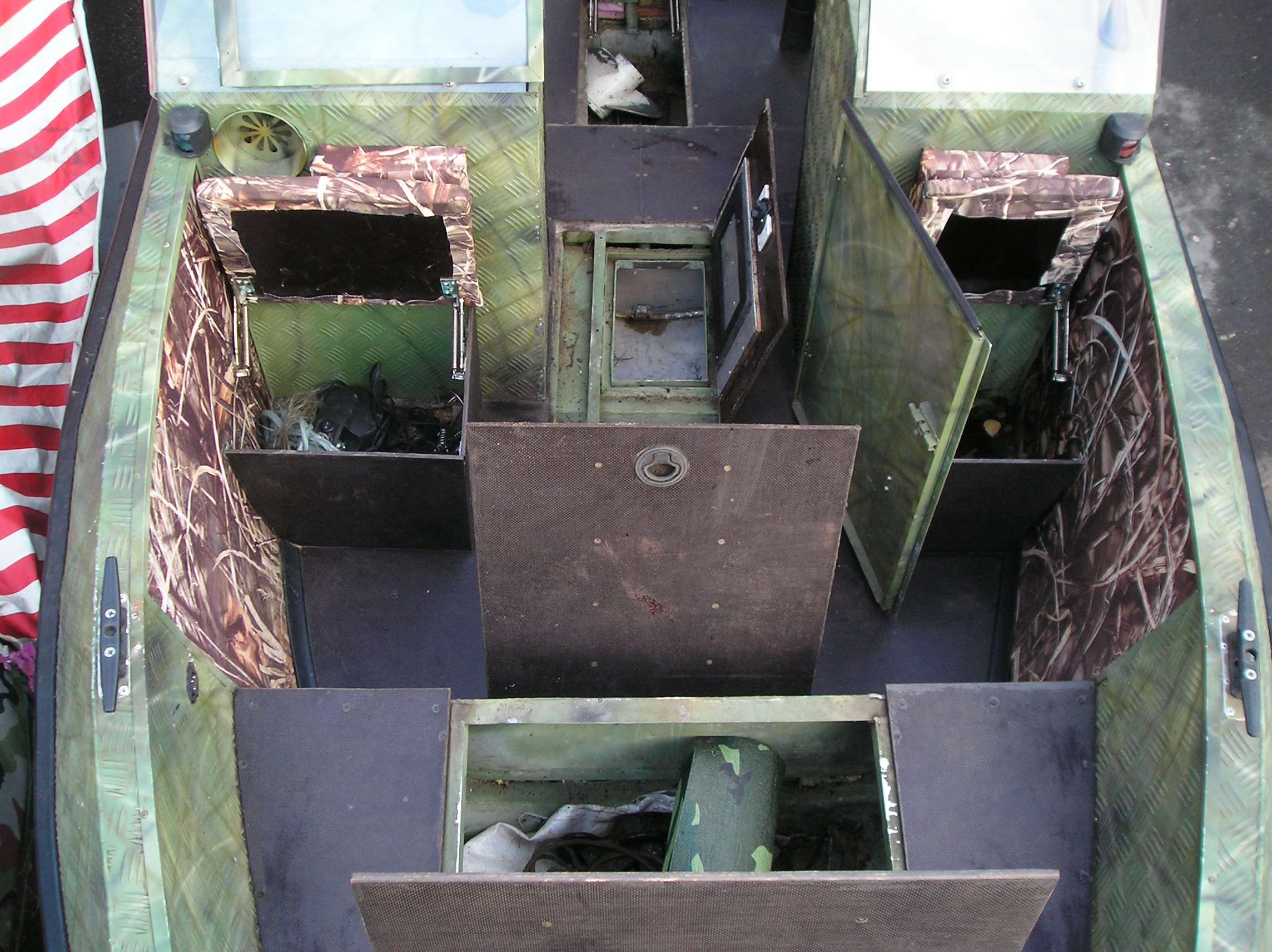

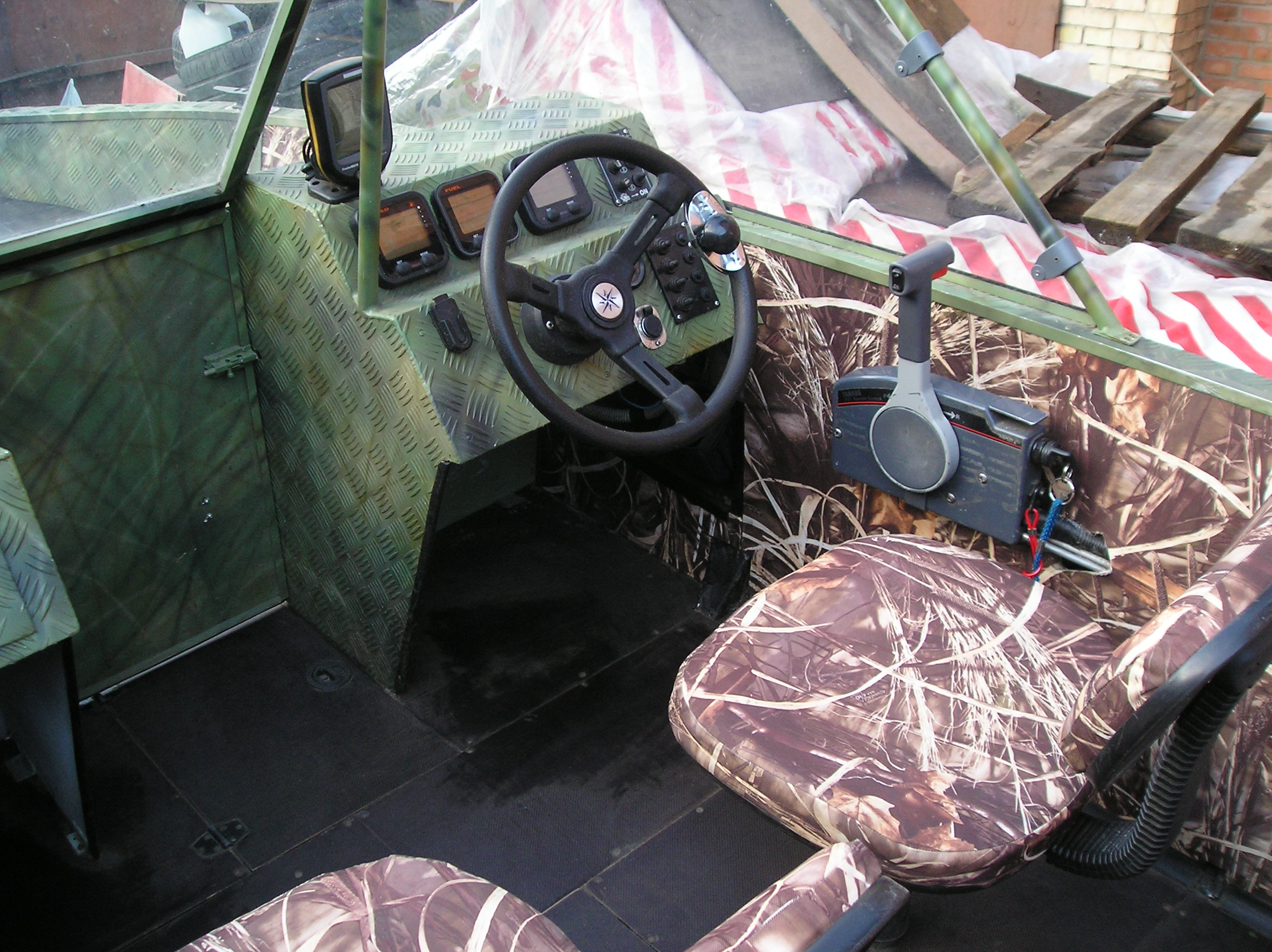

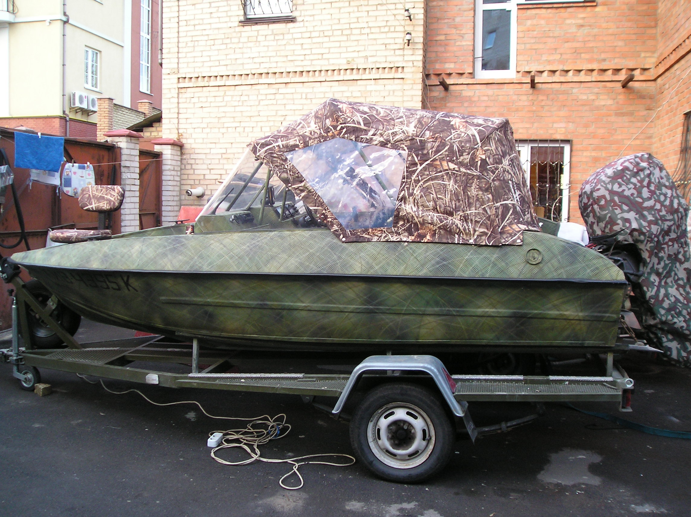

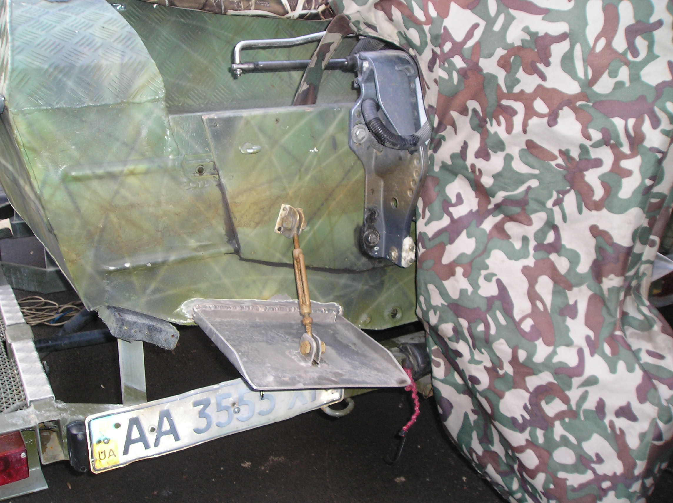

Хочу представить на всеобщее обозрение и обсуждение результат модернизации замечательного представителя советского малого судостроения ,с оглядкой на сегодняшний день. Пару фото публиковал в разделе с дискуссией о реданах,но вот сегодня сделал новую фотосессию

Количество переделок впечатляет.
А фоток в процессе случайно нет?
Особенно интересует днище (как усиливали, шпангоуты и т.п.)

Увы! Когда мартышке даешь гранату(цифровую камеру) последствия не предсказуемые,вместо сохранения ,отформатировали карту памяти. Так что история создания канула в лету

Виталий скажите как в ходу те кресла которые установлены на крыме и как вы их крепили.Себе планировал такие устанавливать.

Удобны на стоянке,на рыбалке,на не экстримальном ходу. Нужны фиксаторы вращения, а то приходится держаться ногами за консоль,

мечта террориста фото № 9: бензобак, пропановый баллон и аккумулятор. шутка. А вообще прикольно.
А от чего фары. и как светят ночью?
можно немного подробней про крепление сидений под пайолами??
или провести экскурсию , желающие найдутся. я серьезно. а где находится лодка территориально (район), если это конечно не секрет?

Да очень интересно посмотреть фото, как там крепления для кресел закреплены.

Что касается дяди сварщика,то все более чем прозаично-был куплен аппарат для сварки в среде аргона. Это уже второй вариант лодки. Фары не от чего. РЕфлекторы куплены на Перова(авторынок),там же приобретен ксенон. Направляющие осей сидушек крепяться к новому силовому набору-шпангоуту и стрингерам. Показать пока нет возможности-долго снимать пайолы. Сегодня были на водичке,пытались ловить рыбу. С рыбой сложно, но немного повыпендривались на камеру. Позже выложу отчет.

...новому силовому набору-шпангоуту и стрингерам. Показать пока нет возможности-долго снимать пайолы.
Мы и до лета подождем
По возможности сфоткайте, как по мне самая интересная часть переделки.

Переделано интересно, но от крыма тут я так понимаю остались только борта и название. Может проще было изначально выварить полностью новый корпус?
Какая стоимость данной модернизации ???
