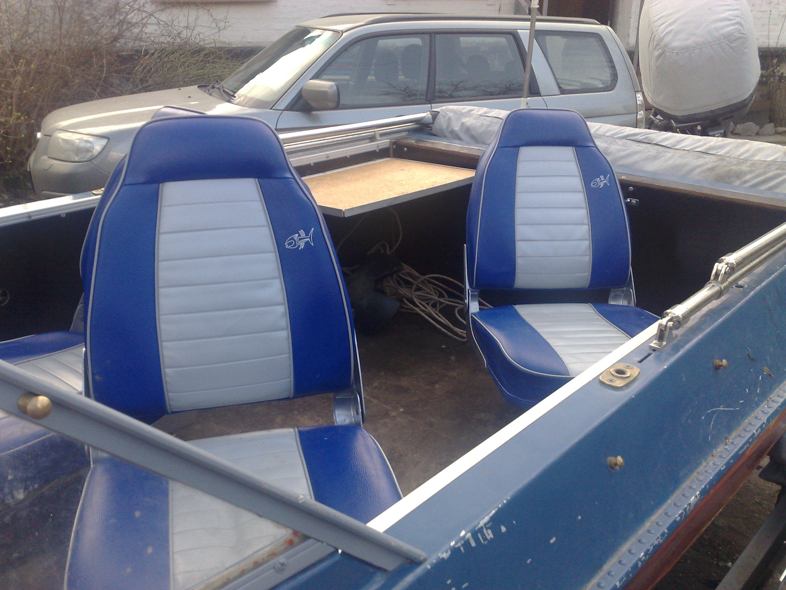

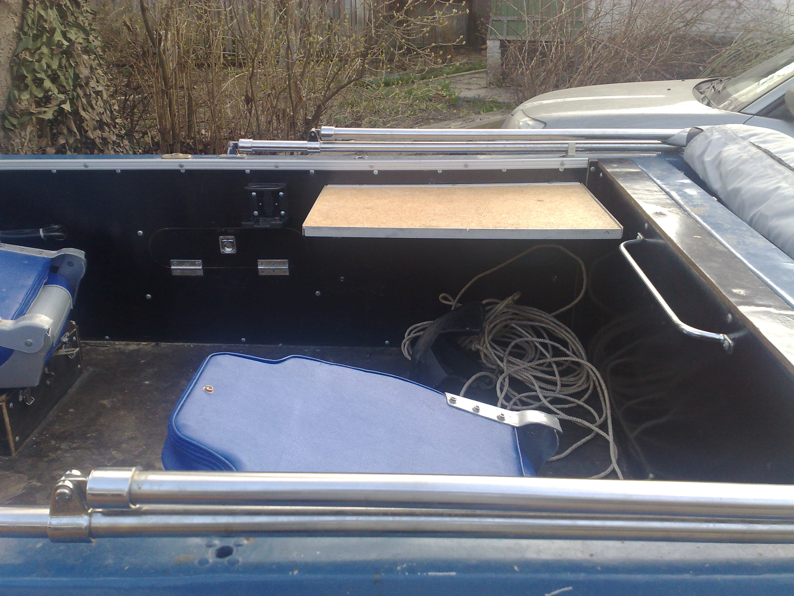

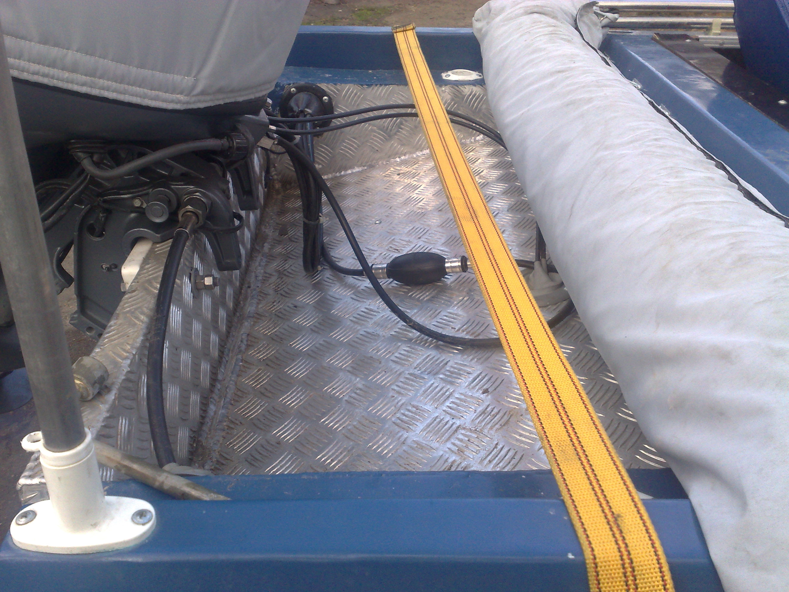

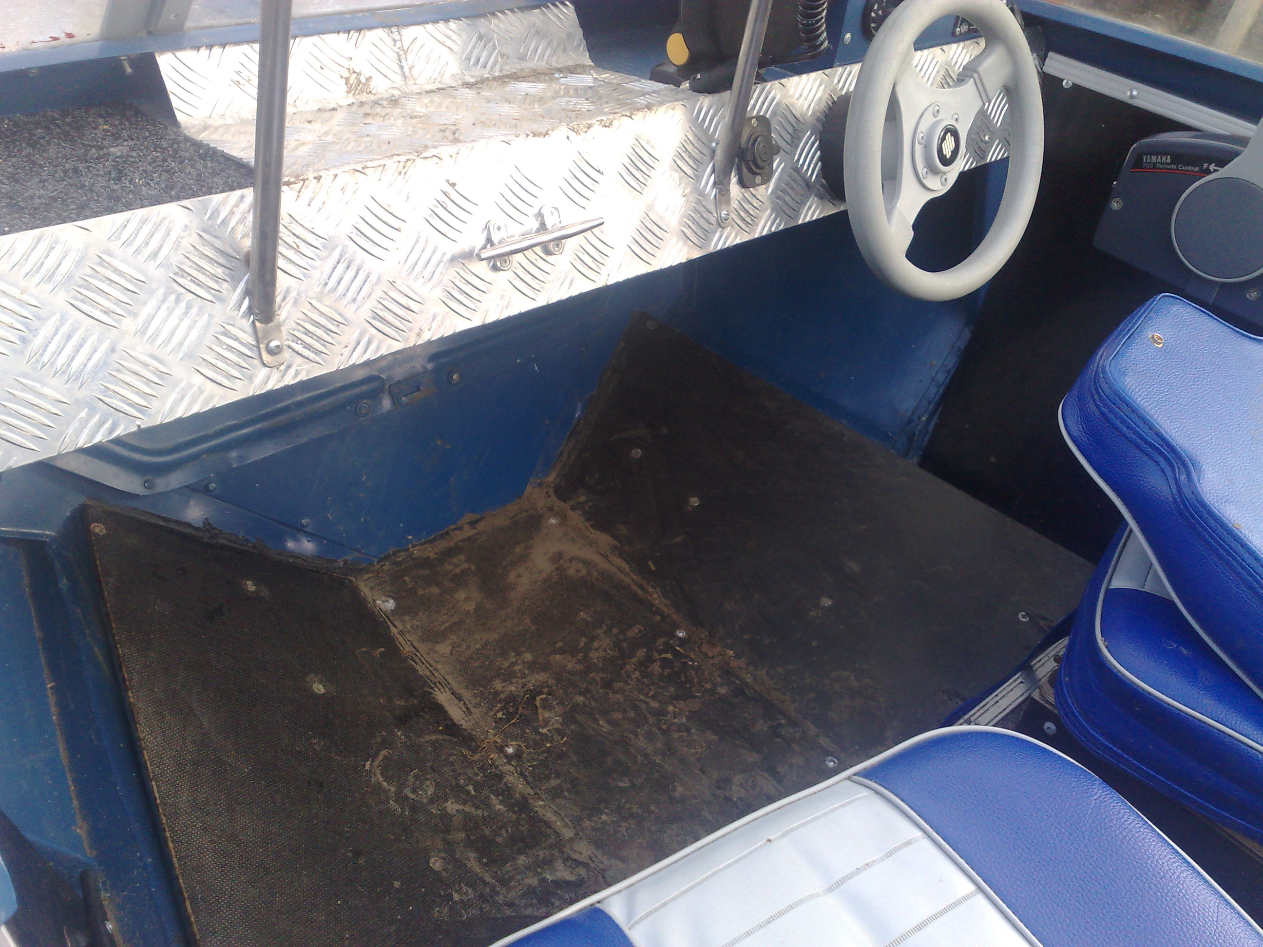

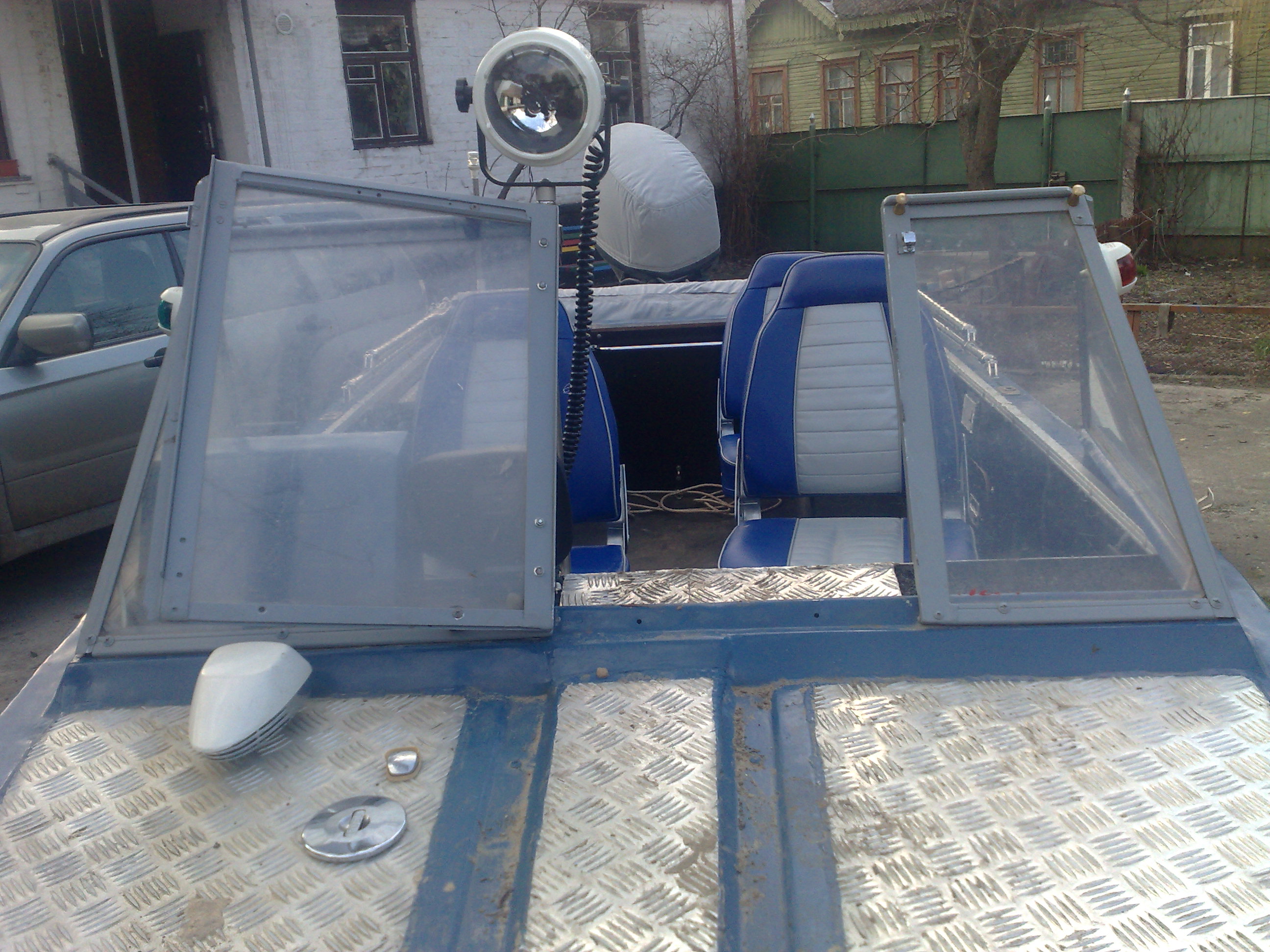

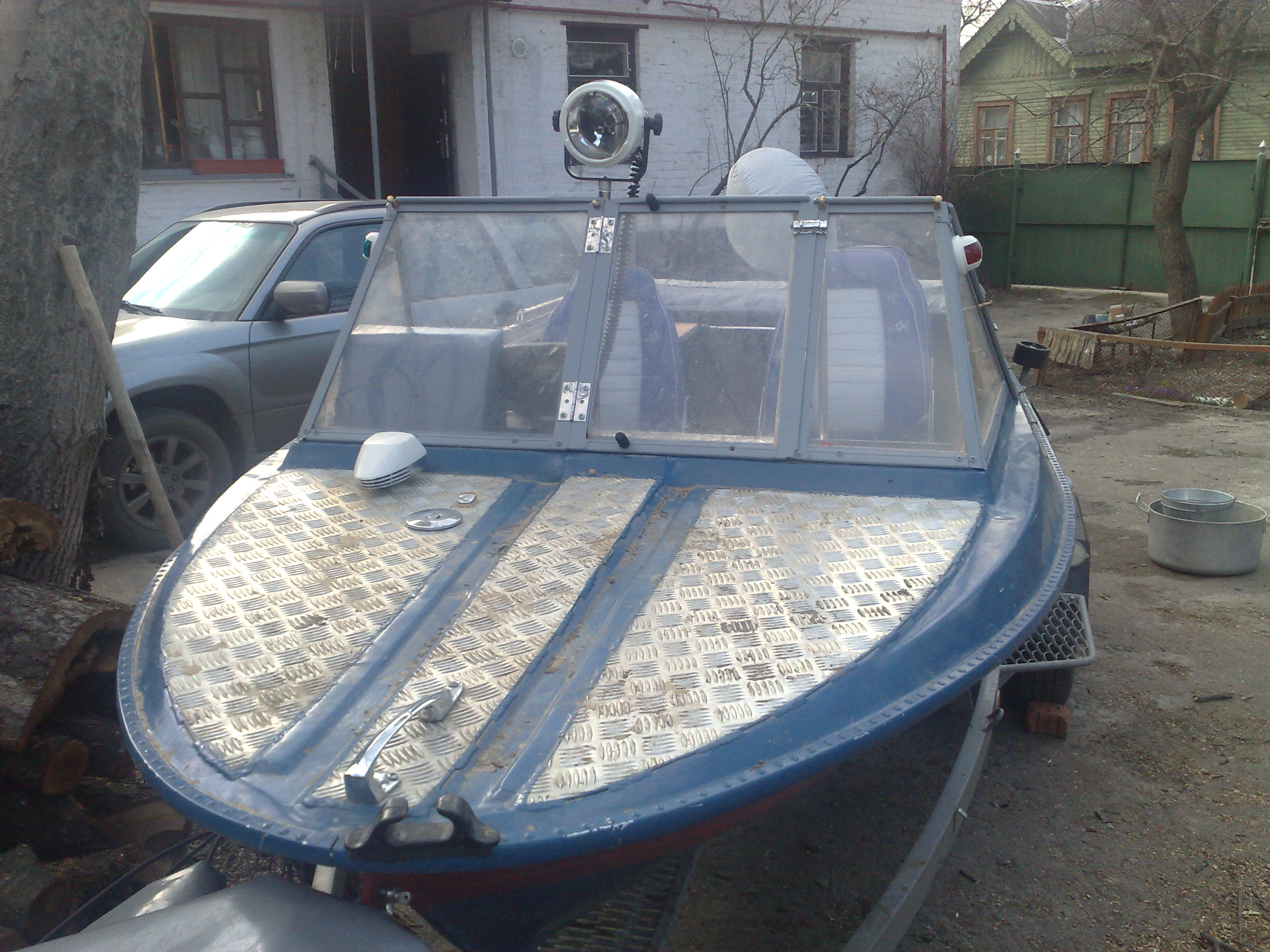

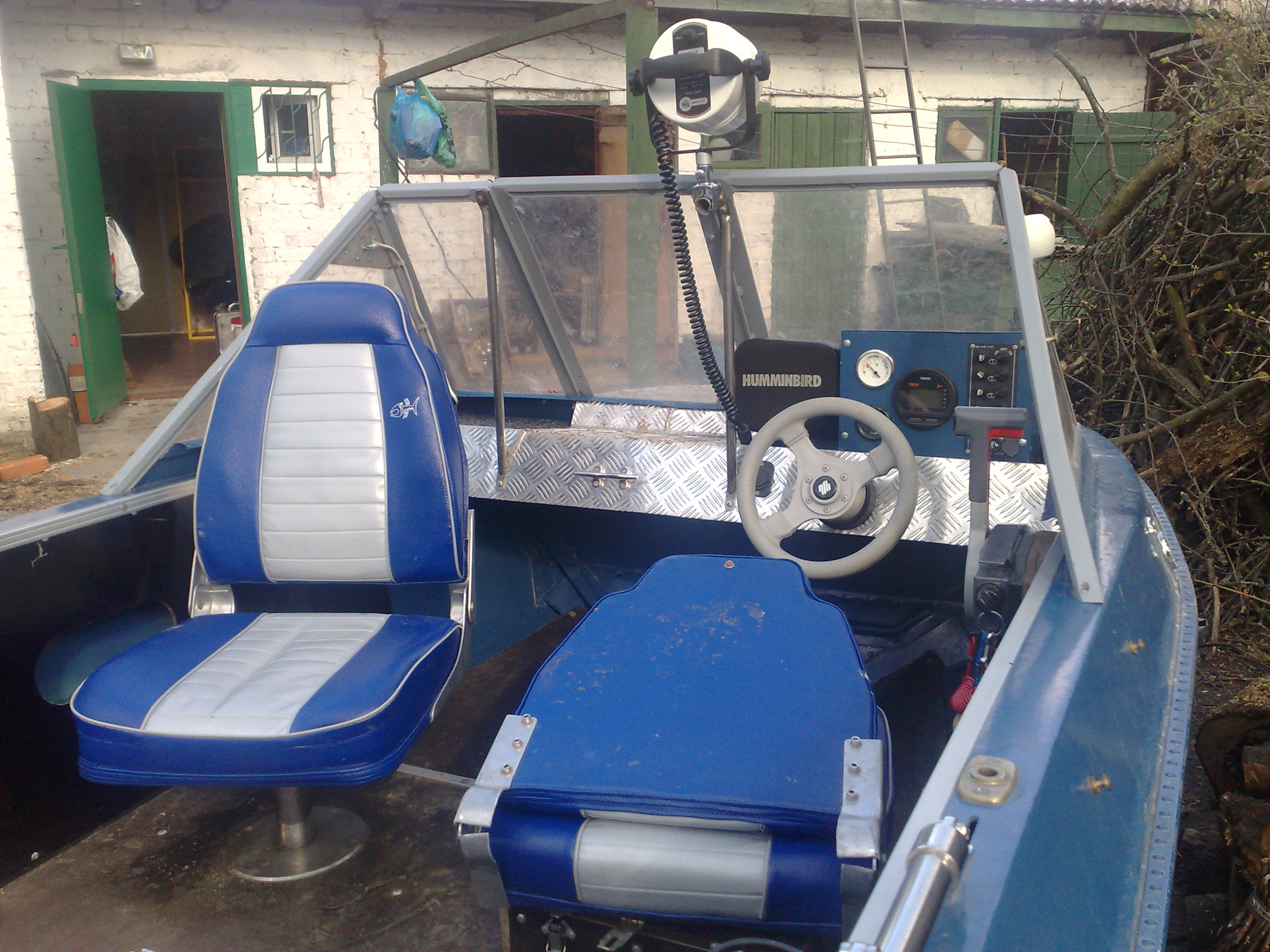

Пожалуйста вариант где-то на 1,500 $
А тент сюда входит или нет.?
Старий 06.02.2012, 09:38   #50 (permalink)
Аватар для Митя
Карапь: Крым-Ymaha 40 4т.
Дописи: 65
Сказал(а) спасибо: 14
Поблагодарили 36 раз(а) в 13 сообщениях
Типово Re: КРЫМ или КРЫМ-М
НЕТ. Это только: Пол,борта,столик,форточка,самоотлевник,
усиление и поднятия транца под 508 ногу,рефлёнка на нос,бак на 55л. и покраска. (грунтом ВЛ-02, потом краской ЭП-140) ЭТО РАБОТА С МАТЕРИАЛАМИ
Сидения,утки,приборы,эхолот,тент,фара....... В эту стоимость не входят!!!!!
ИМХО. К стати краска гав но выгорает на солнце, меняет цвет от соприкосновения с водой и через время пачкается.
Митя зараз поза форумом   Відповісти з цитуванням
И зачем так кричать, и так всё понятно. Недешёвый получается ремонт лодочки, тем более в Чернигове.
