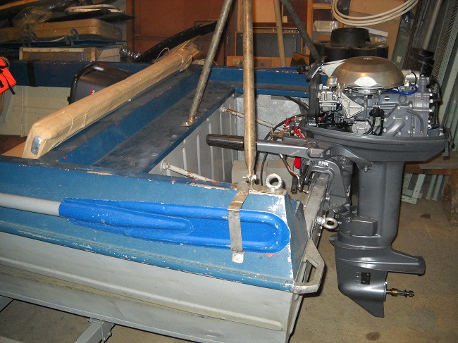

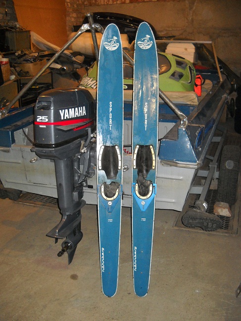

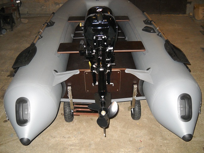

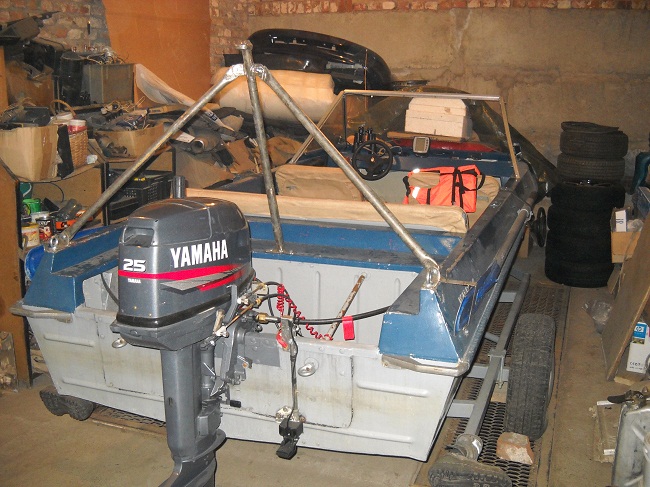

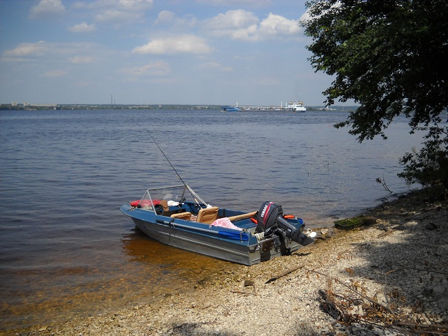

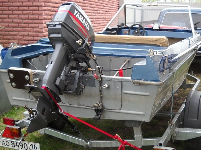

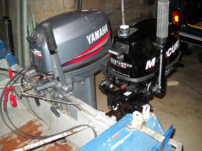

Может кому то и будет интересно посмотреть, как я сделал себе на Крым доптранец под докатку, в качестве которой использовал Мерк 5 сил, почему 5 сил, потому как он еще и использовался на лодке ПВХ, а так бы поставил мотор поменьше, но всеравно четырехтактный, потом еще делал быстросьемную таргу, для буксировки лыжника или ватрушки, и делал крепление для весел на борту, для того чтобы они всегда были под рукой, но и не мешали в тот же момент.

Ну, наверное, Нептун23 с Суза2.5, поменьше по габаритам, а мои два, вставать то встают, и висят, но для того чтоб они еще и полноценно функционировали, не мешая друг другу, вот и пришлось сделать под мелкого доп.транец.

НА фото вижу ямаху румпельную сдистанцыей розкажы как устанавил деу.Ия хочу так есть мерк 25 румпель.

а что за приспособа для датчика эхолота, автоматическая? можно по подробней из чего и как сделана?
фото №№4,8

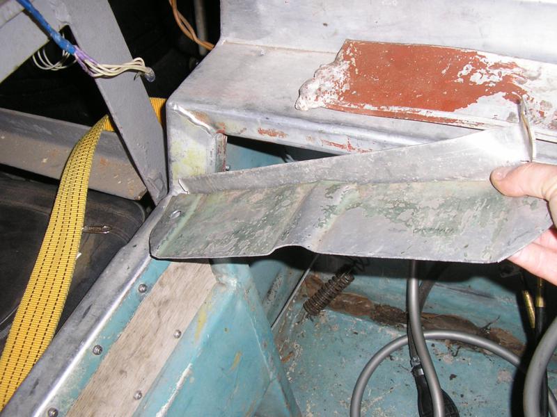

можно шпильки поставить
Все равно либо лодку будите везти к аргонщику, либо аргонщика к лодке.
В этом случае я бы постарался обойтись без шпилек, выгнуть с АМГ 3мм широкополый уголок (на транец 12-15см и длиной 25-30см), красиво его обрезать (скосами) и приварить.
Что то типа того:
