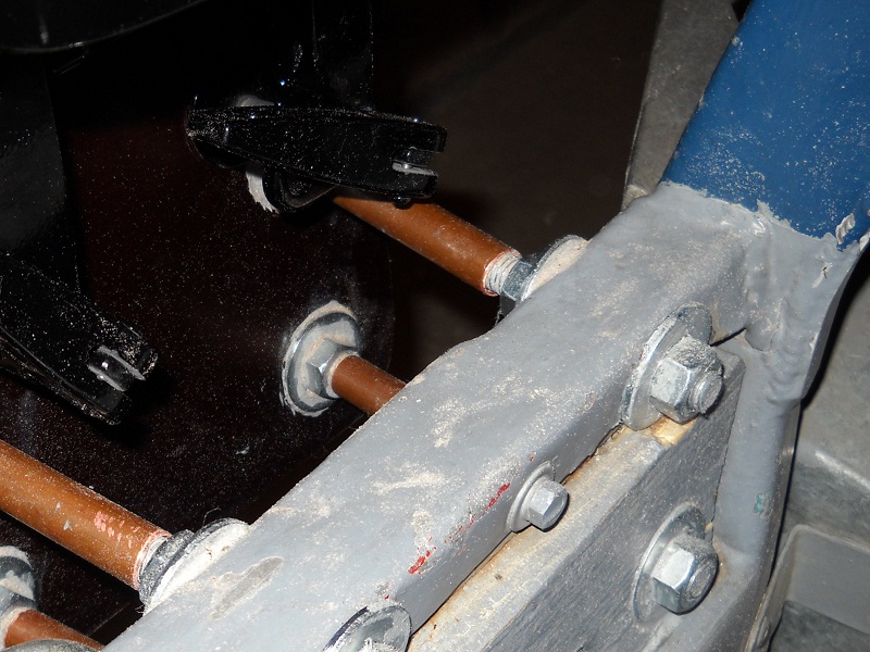

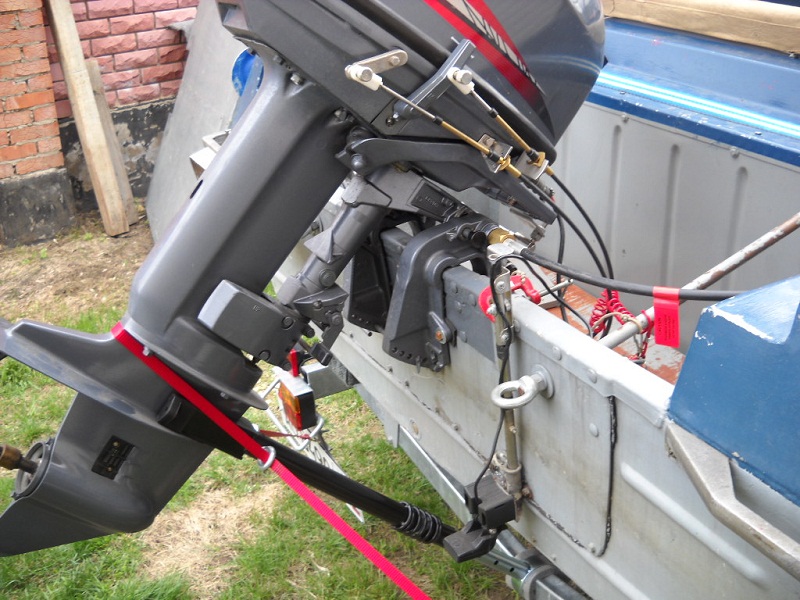

Мужики, срочно нужен совет!
Я эти места варил и транец двумя шпильками укрепил, со стороны багажника уголок заложил, пять лет и без проблем.
Назва:  1.JPG
Переглядів: 595
Розмір:  314,6 КБ
ID:	38787   Щоб збільшити малюнок, клацніть по ньому
Назва:  2.jpg
Переглядів: 549
Розмір:  293,0 КБ
