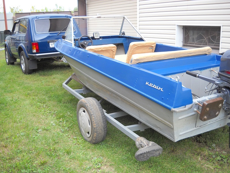

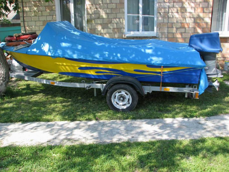

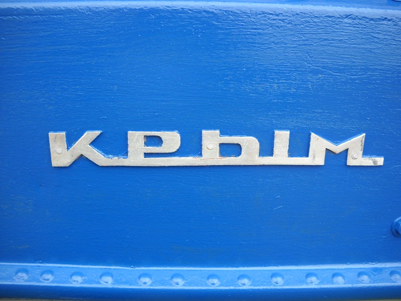

Утопия - это вбухать штуку баксов, а то и полторы, в окраску Крыма, потом поставить его дома в зал и лоб разбивать об пол, молясь на него, чтоб никто ничего не поцарапал, вот это утопия.Можешь сказать - как и чем этот Крым крашен, сам догадаешься или подсказать.

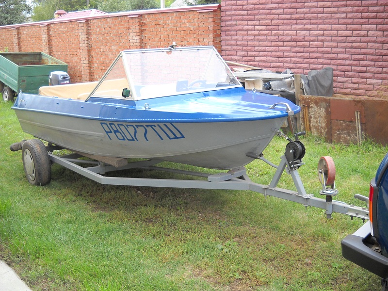

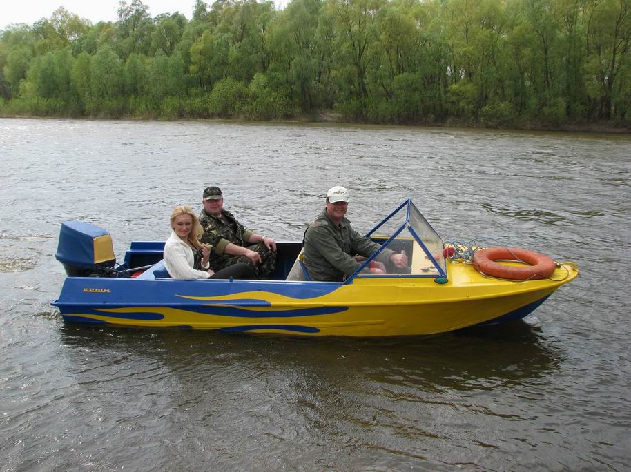

Я то же красил сам, по деньгам точно не скажу, но примерно с смывкой и кислотным грунтом, и лаком в 300$ думаю вложился, уже просто 3 года прошло. Но перекрашивать каждый год.....
