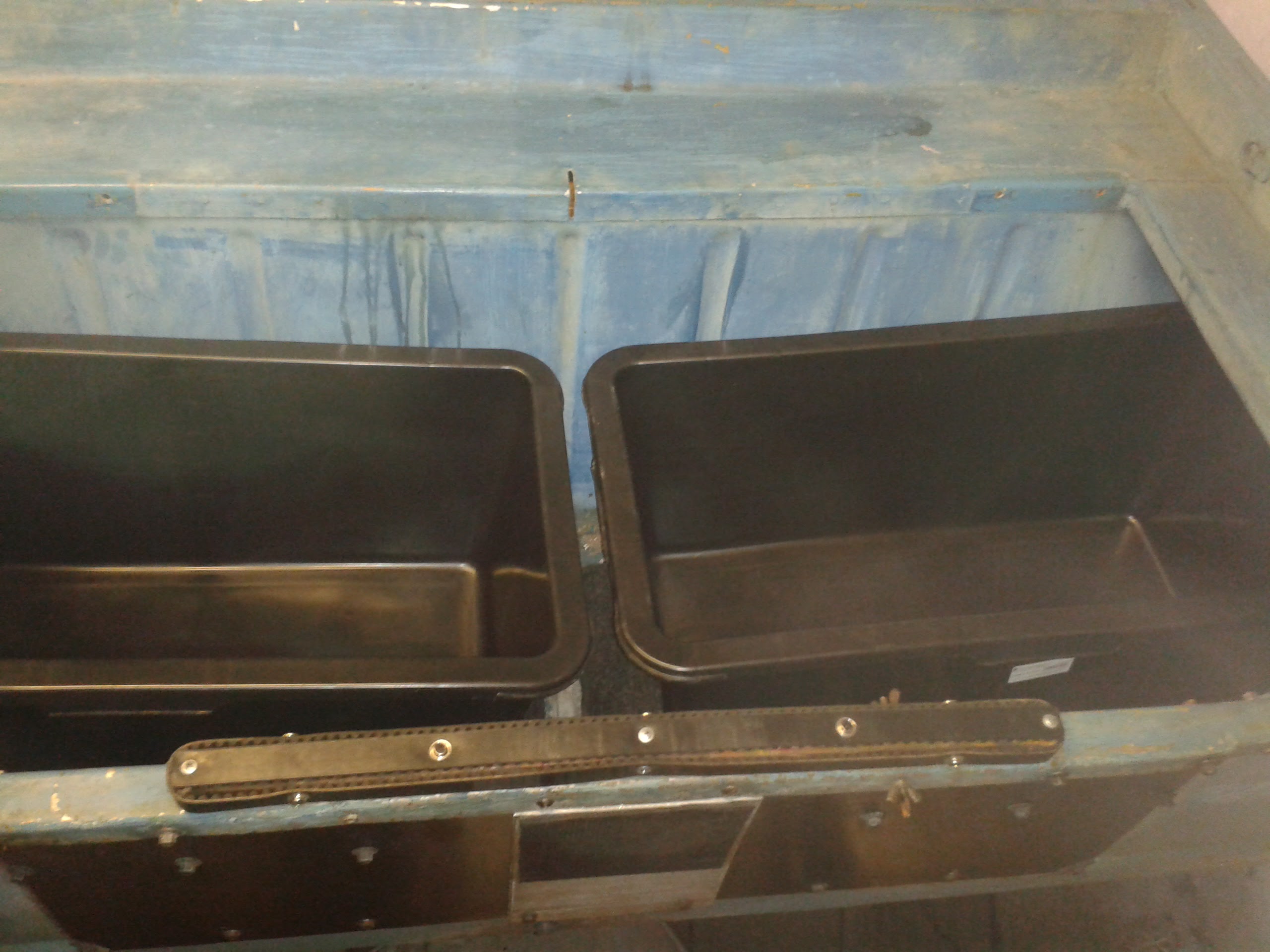

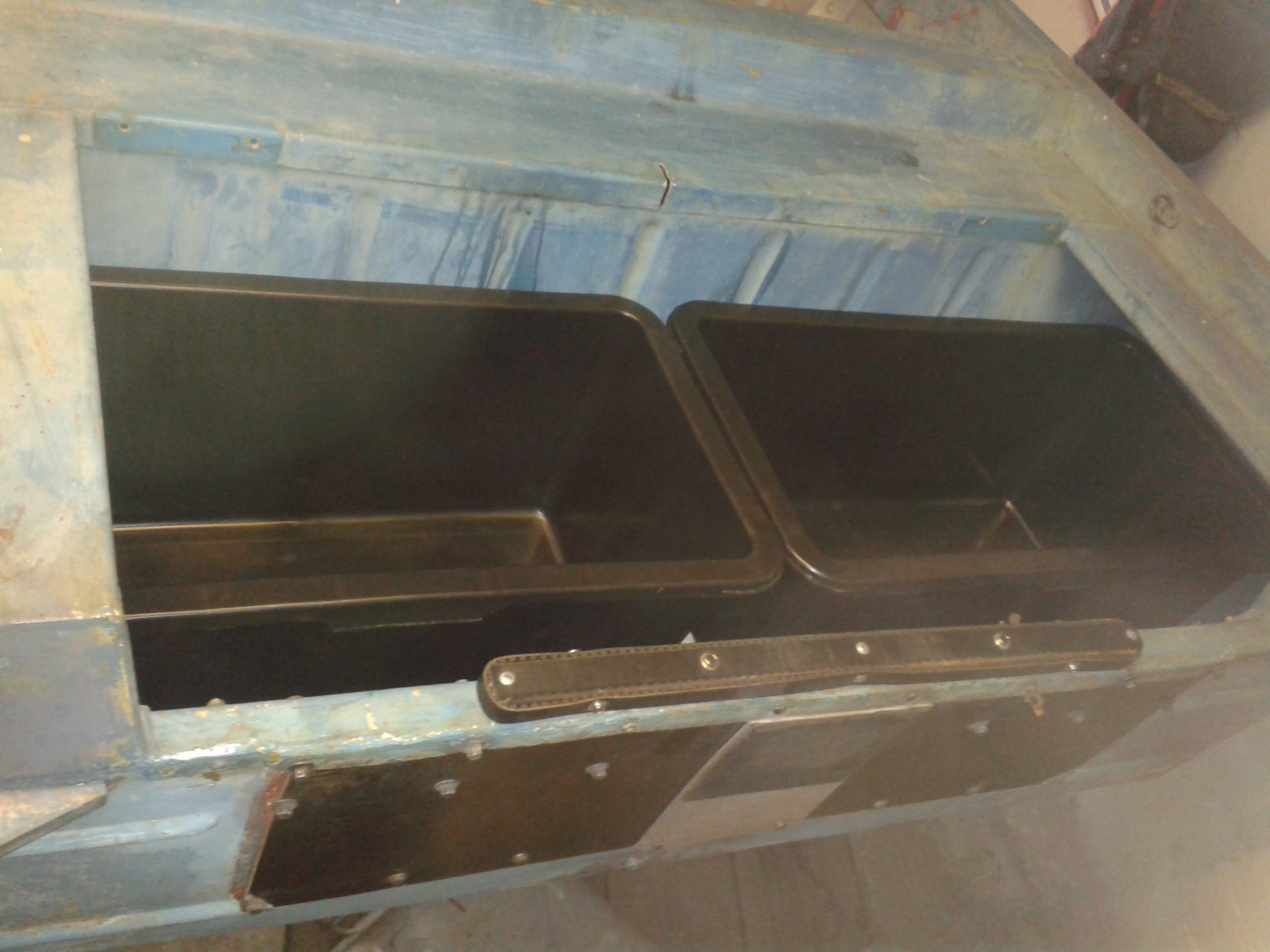

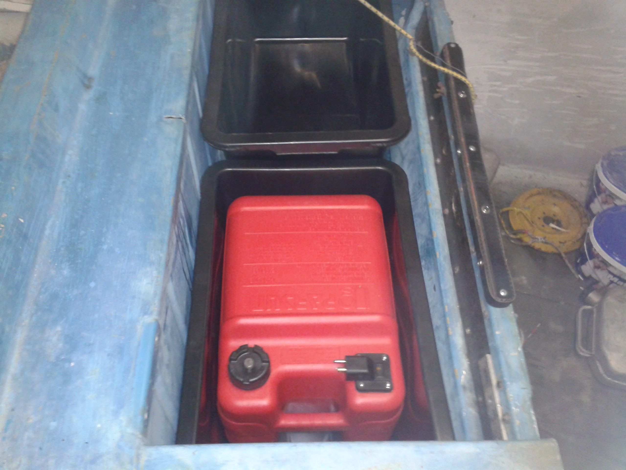

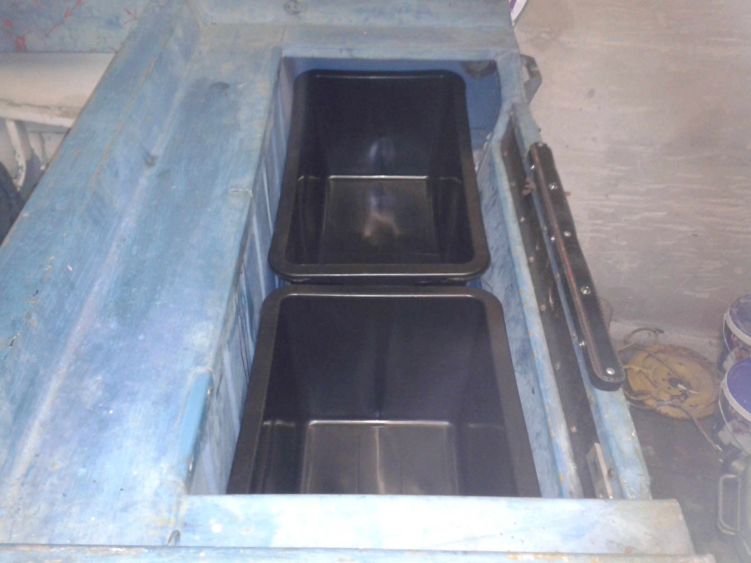

У кого то прочел , и себе прикупил 2 корыта по65л ..по 118грн штука. Влезли красиво. Под бак и рыбу
В кокпит за заднюю сидуху чуток не влазят. Если зашивать транец то их набив стиродуром и перевернув получатся блоки плавучести.
Рекомендую.

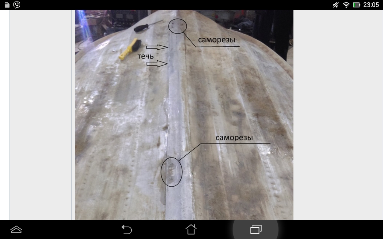

При каких условиях не лопается Крым, и лопается при равных условиях дюраль?
И чем такое днище ( а оно у мнооогих Крымов такое) хорошо?

РЫБОЕД- ЭКСПЕРТ,
Амг сам по себе более эластичен , дюраль более хрупкая.
То что днище мнётся из амг эт понятно , так как он больше тянется.Амг используют толщину больше для достижения такой же жёсткости как у дюраля. Погнутое днище крыма это недостаток конструкции , а не материалла. Изменить килеватость у крыма так он вечный будет , конечно с дуру можно и х*й сломать.
