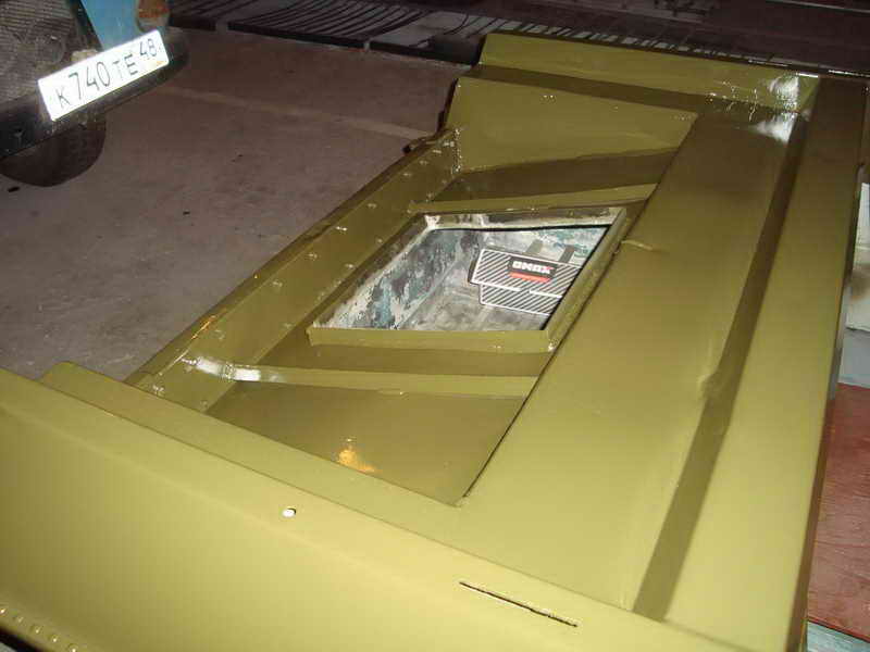

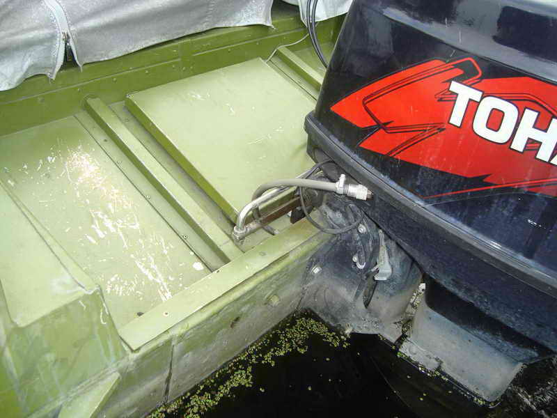

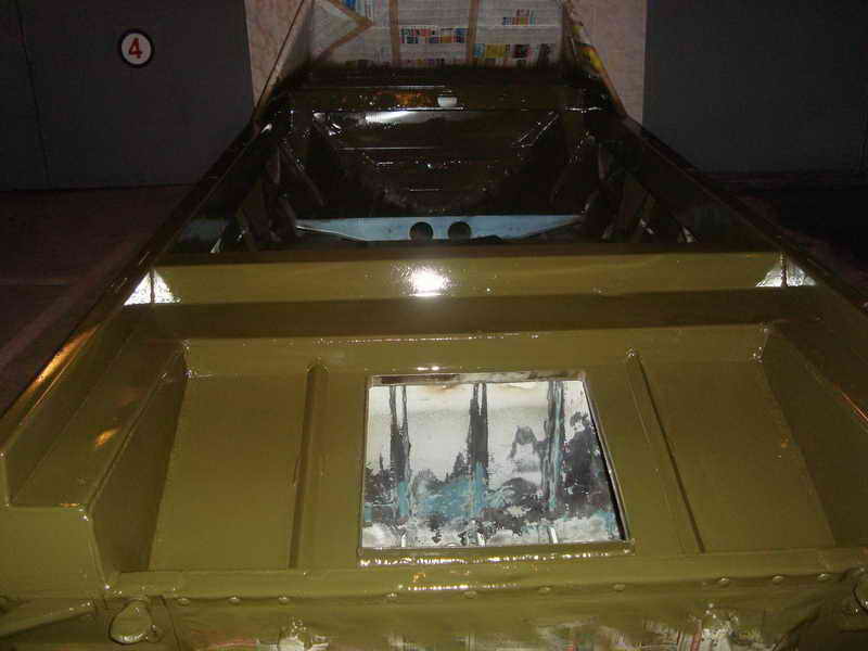

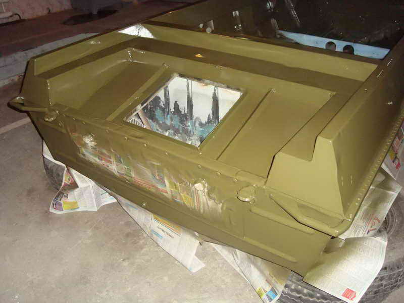

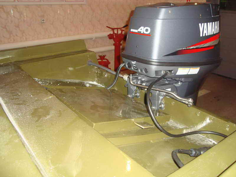

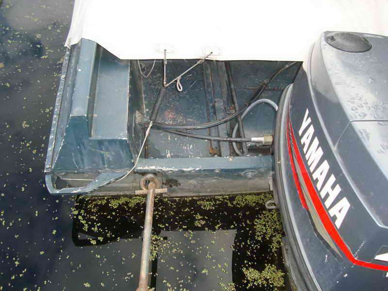

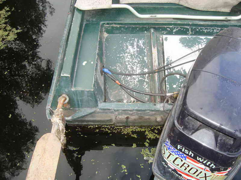

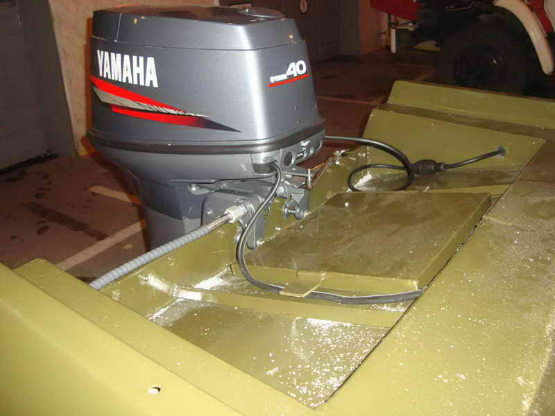

Я транец усилил само отливным рецесом, если интересноИ ещё варианты которые вдохновили на это

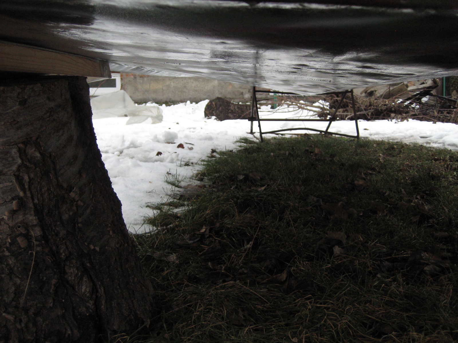

Очень срочно нужна помощь!
Скажите пожалуйста, для Крыма такое состояние днища нормальное или нет?

Для бывалого думаю нормальное.

Насколько критичны эти мелкие вмятины? На скорости могут отображаться?

Убитое.
На скорости скажется, поправить практически нереально.
Если за это просят полторушку, то вежливо отказавшись от этого предложения вы ничего не потеряете.
За триста-пицот, имхо, можно забирать (зависит, что с лодкой вместе дают), если стингера внутри по точкам не оборваны (что при таких внешних прогибах возможно).
И не видно, насколько отгнуло транец, и какая вмятина перед ним ... тоже скорости не добавит, если глубокая.
