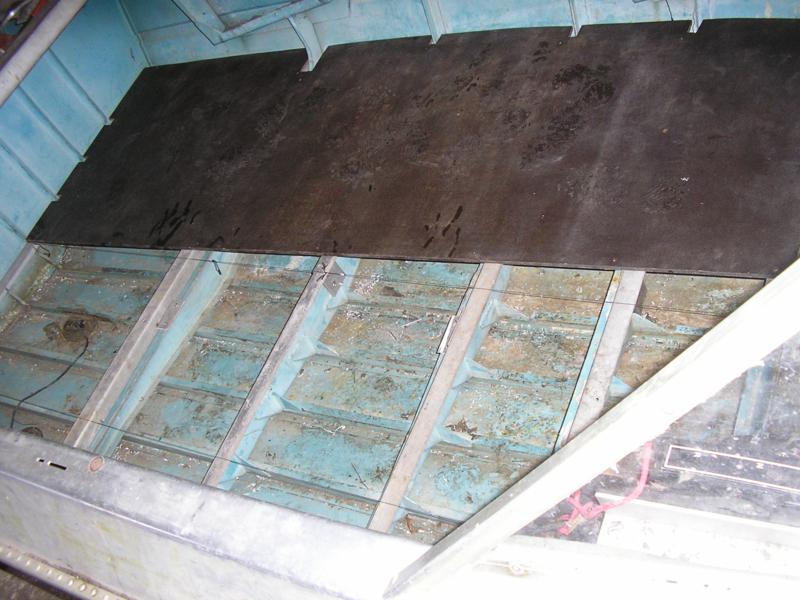

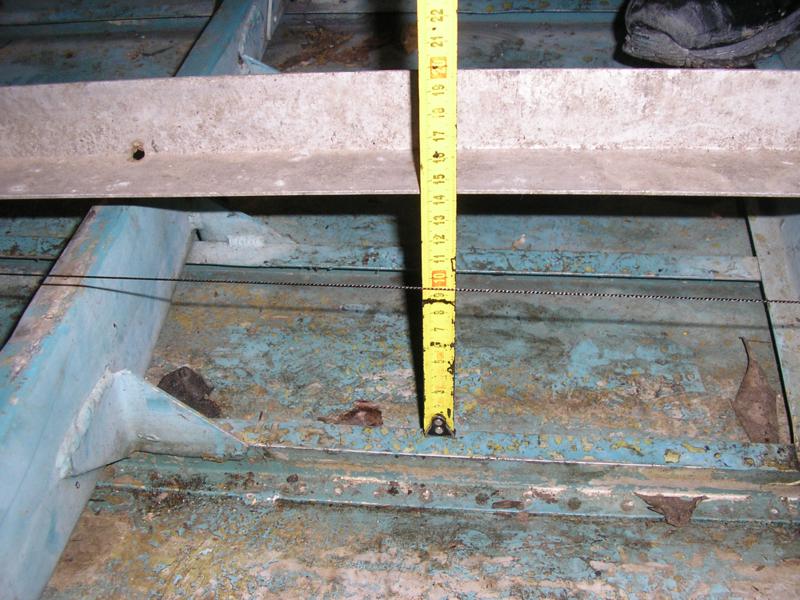

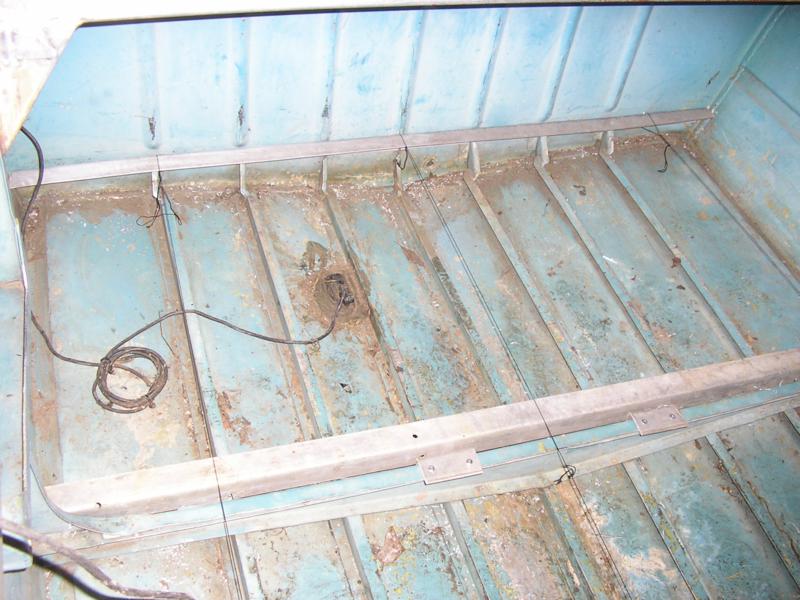

dberegovoy 03.02.2013 17:31
Re: Тюнинг "Крыма"
У темі 3 долучень
Допис від Гена Б. (Допис 163829)
Денис, откуда ты такую высоту взял? Промеряли высоту шпангоутов , не считая первого после носового рундука все остальные максимум 90 мм по высоте дадут сделать бак. Это на родных шпангоутах без поднятия всякими брусками
Гена можно 130мм а то и 135мм (т.е. еще больше высоты почти на сантиметр и соответственно объема) делать высоту бака. Бруски были как временная мера по выравниванию разной высоты шпангоутов. Бруски выкинул и переделываю на обрешотку из алюминиевого уголка. На фото промежуточный не законченный вариант.
Долучення 36376Долучення 36377Долучення 36378
Сегодня начал подымать высоту шпангоутов под пайолы. Сперва закрепил уголок на переборке рецесса, потом натянул 3 нитки от него до самого высокого шпангоута. затем по ниткам выравнивал высоту промежуточных шпангоутов уголком. После чего будет между шпангоутами заложен стеродур (блоки аварийной плавучести) и связаны между собой поперечные уголки, выравнивающие высоту шпангоутов.
