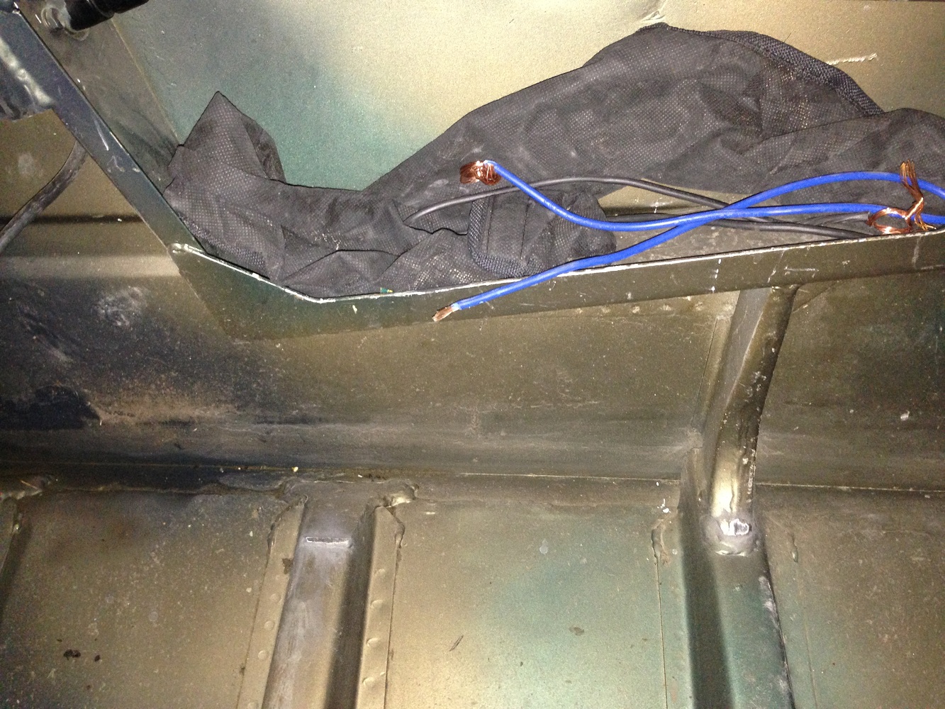

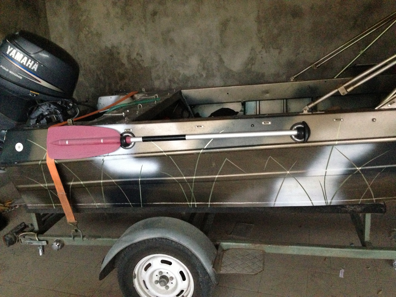

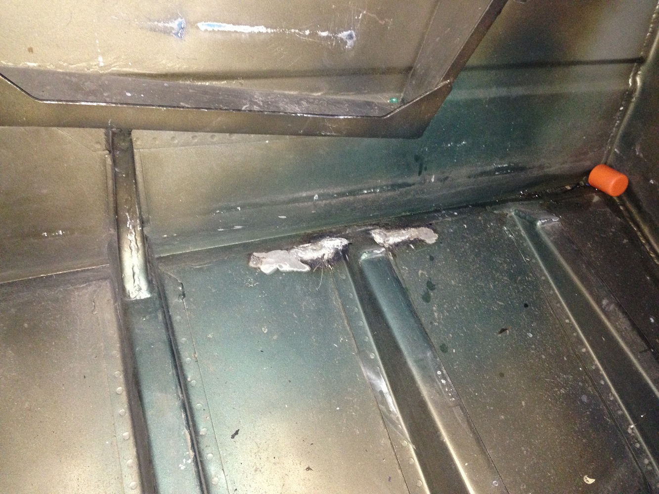

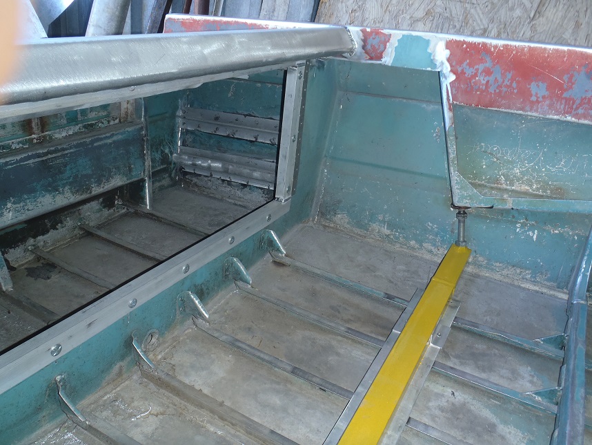

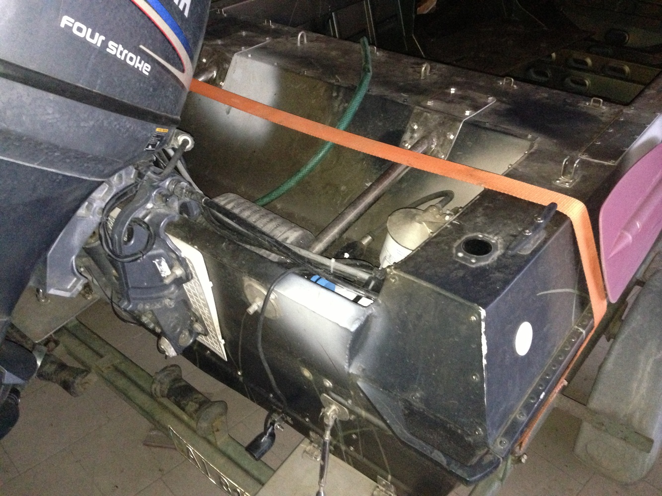

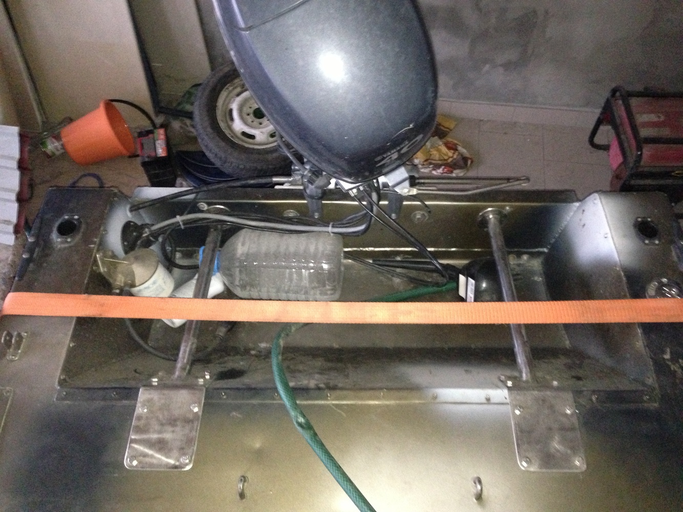

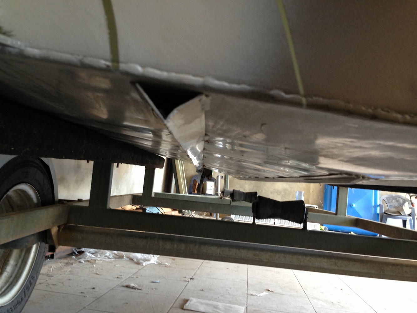

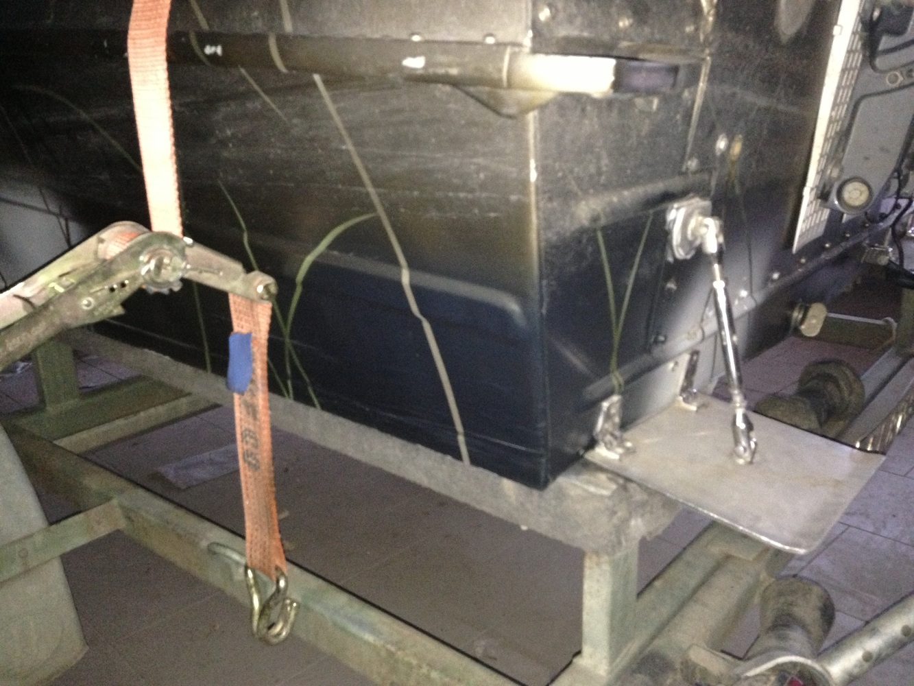

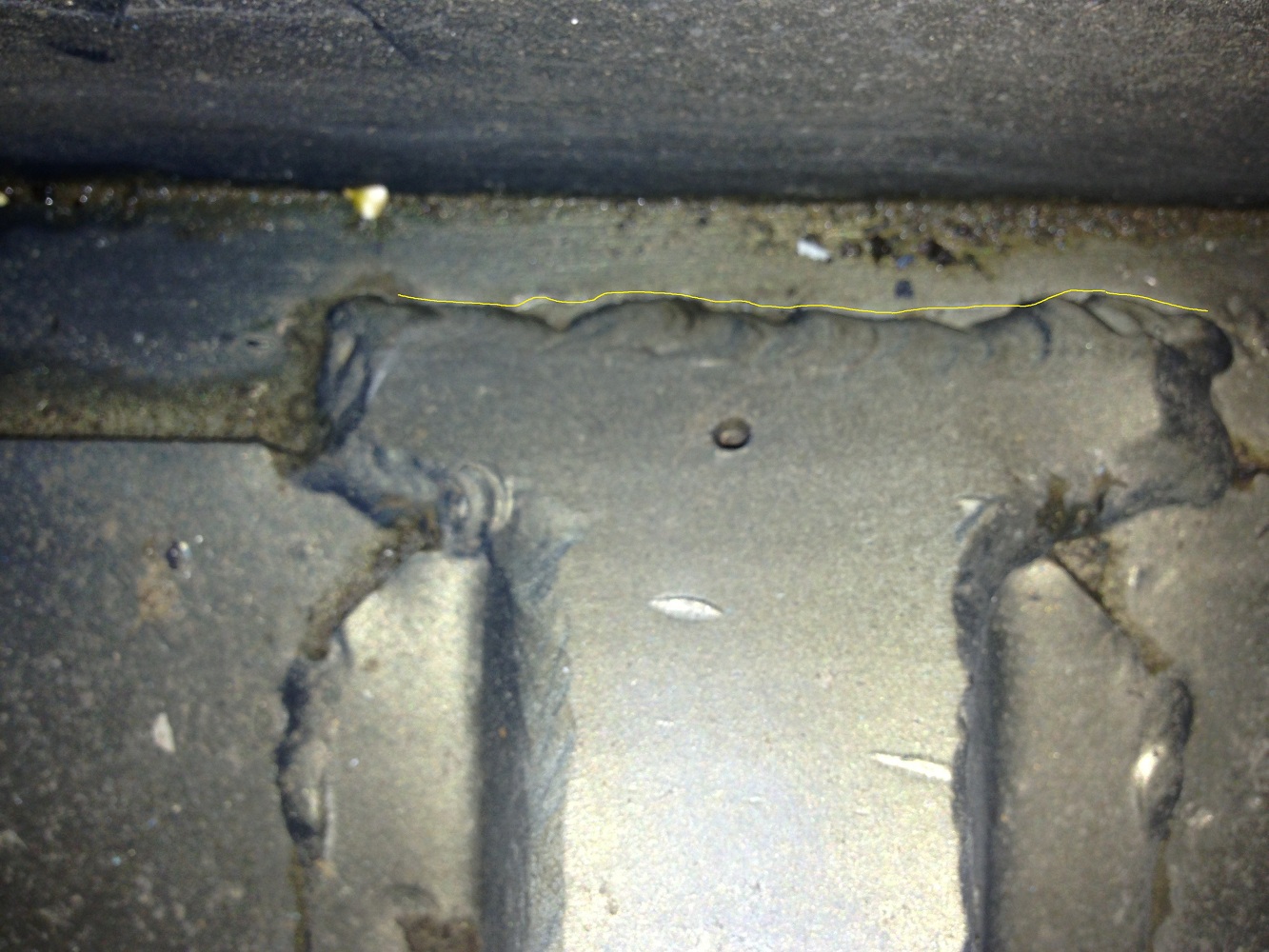

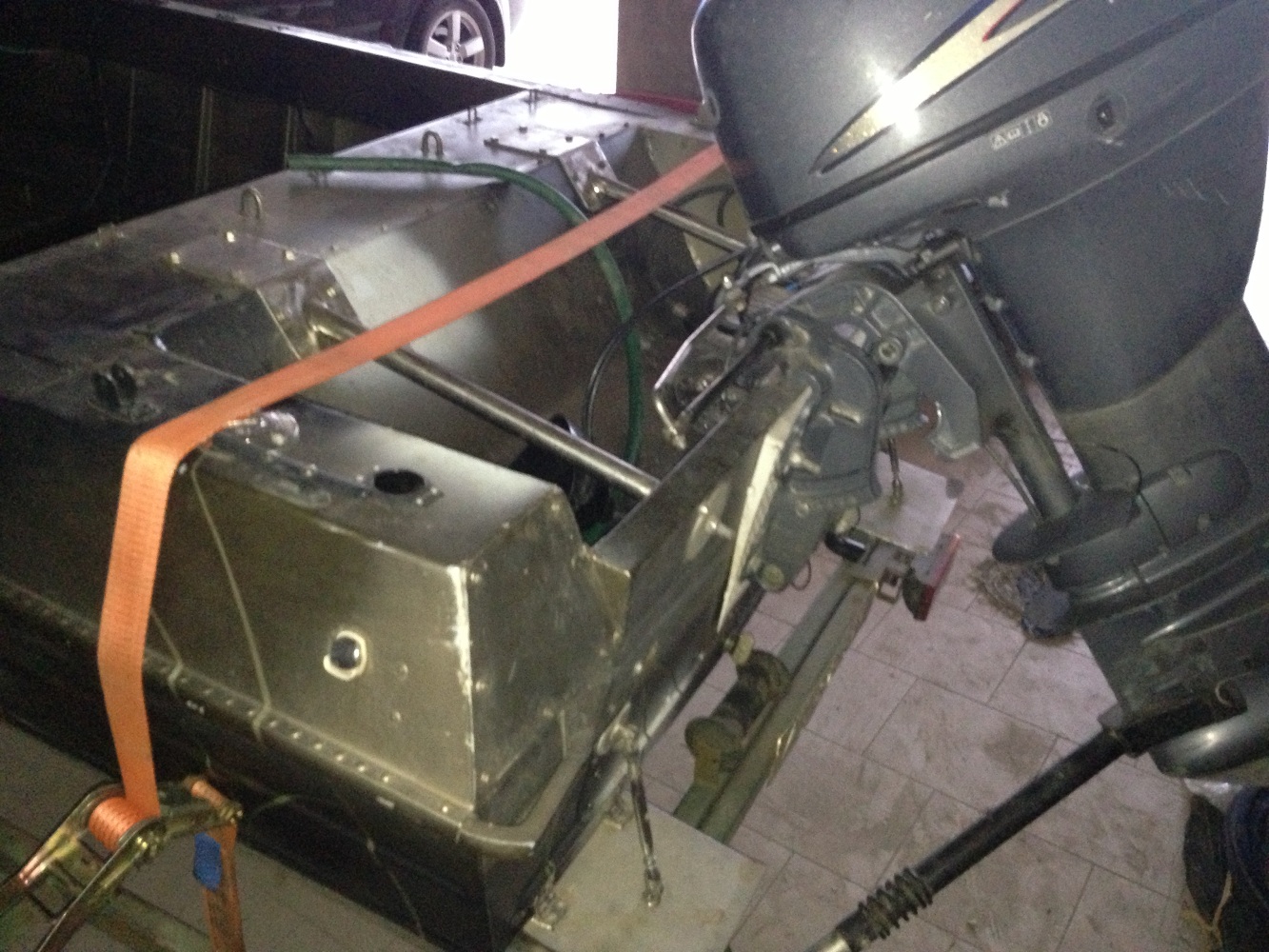

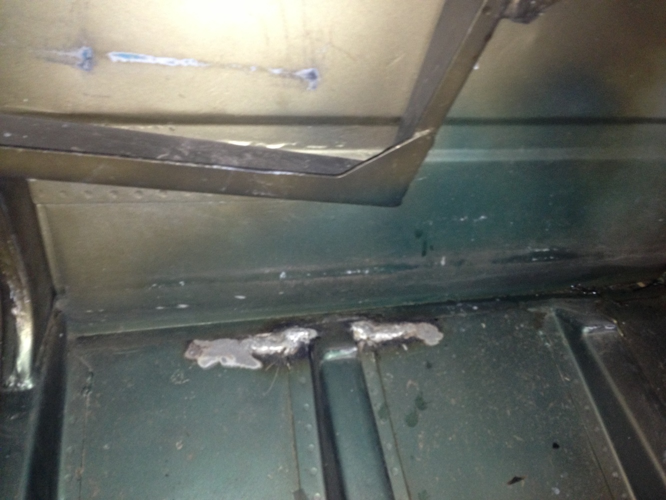

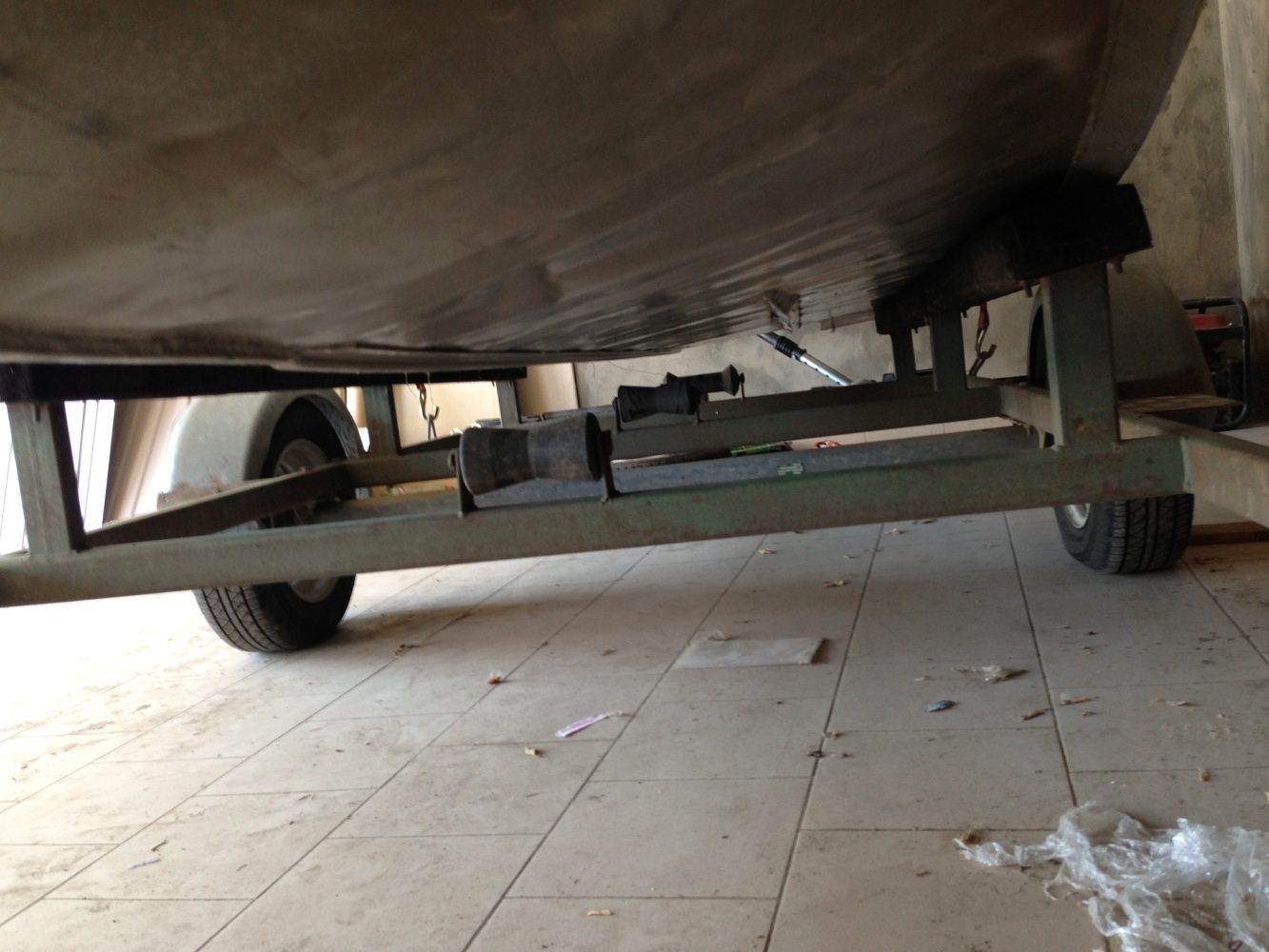

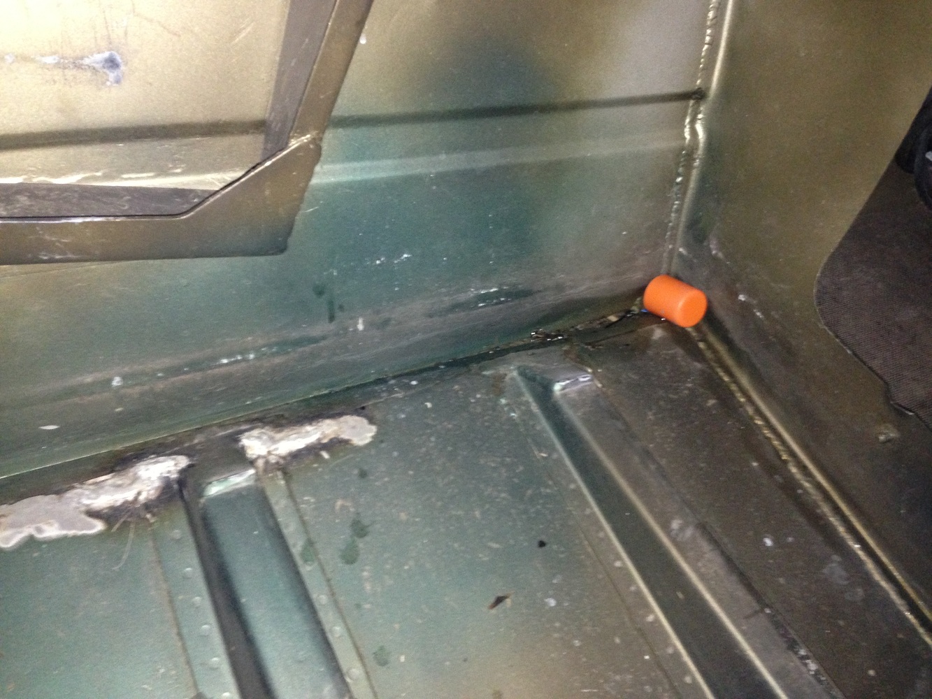

Подскаже кто имеет опыт, такая проблема.Образовалась трещина по шву сантиметров 5, в районе заднего шпангоута который не усилен вертикальным профилем(обьясняю как могу простите).Заварил аргоном, через месяц опят трещина причем там где было варено и в том же месте и еще с другой стороны.Еще бывает когда идеш играет дно.Я вот думаю может стоит усилить(доусилить) шпангоут в этом месте?Так как сварка я понял не помогает.
Еще один момент ездил на рыбалку за 300 км, не могла ли так повлиять транспортировка?
Спасибо за советы.

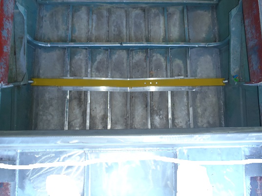

человек -тюнингует лодки в этом месте ставит распорку
и она не вариться натягуеться резьбовыми соединениями
Востаннє редагував sofyart: 02.09.2013 о 12:59.

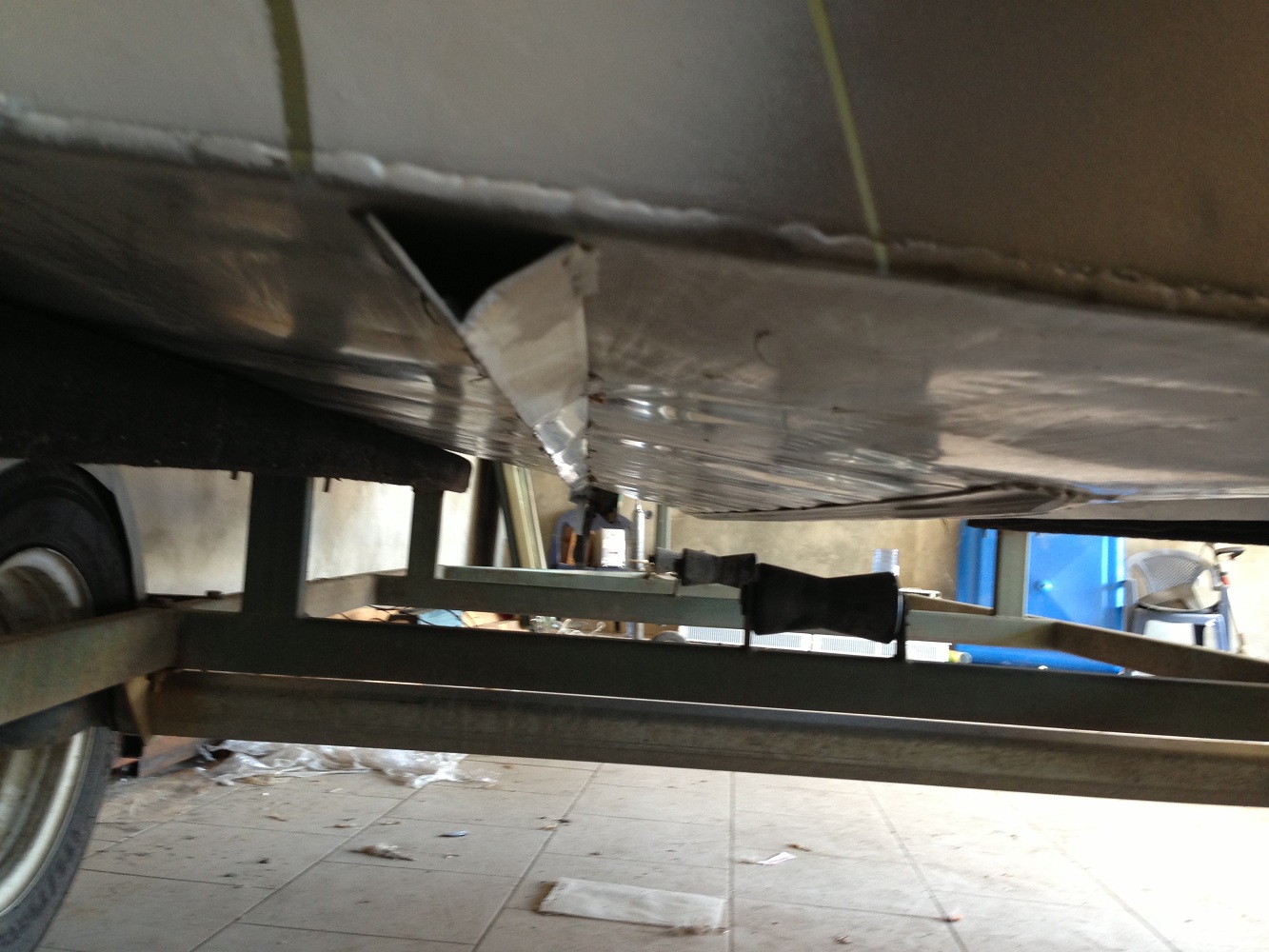

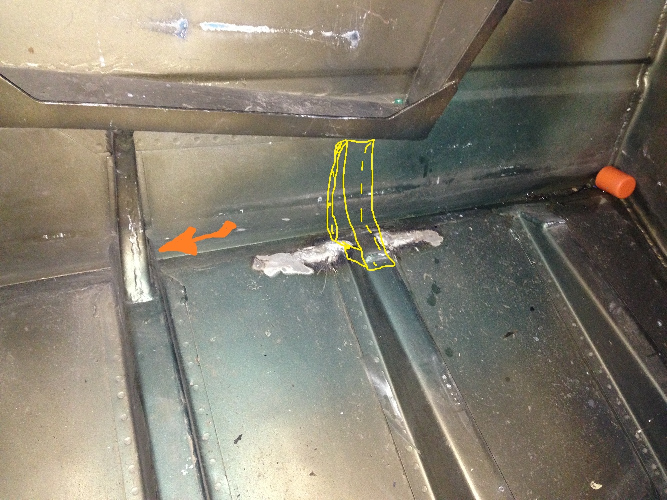

Вес мотора увеличен как минимум в 2 раза
Вы укрепили сверху, а само днище нет.
На воде оно конечно может и потянет,
а вот при транспортировке днище
гуляет само по себе.
Нужно добавить косынки везде

Спасибо! так и предполагал усилить "косынками".
Тут еще стал вопрос, лодка из АМГ-5, можно ли использовать другой материал для усиления просто алюминий скажем?

Еще вопрос, два передних шпангоута(которые ближе к рундуку) тоже не усилены, может их тоже усилить "косынками" или нет смысла? а то сзади усилю начнет спереди рвать...
ему по уму бы полностью обварить квадратной трубой весь транец, тем более что с аргоном проблем у него нет

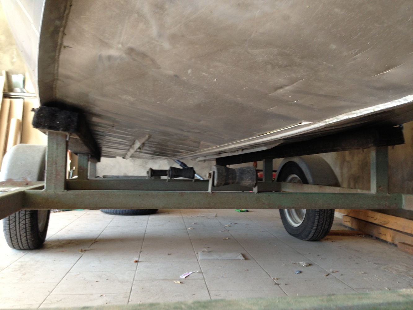

Когда на прицепе, вес идёт на направляющие, вот
и гуляет всё днище относительно бортов.
так и я об том-же, обварить и упор под движку сделать нормальный, есть подозрение, что он его просто на транце возит

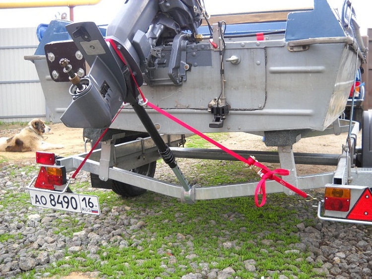

На лафете не видно аммортизаторов .У вас на прицепе торсионная подвеска?Просто может рвет из-за большой тряски во время транспортировки.
Старий 03.09.2013, 22:07   #13 (permalink)
Звідки Ви: Луганск
Карапь: Крым М
Дописи: 10
Типово Re: Треснул Крым М
подвеска торсионная, не телега)
KomandanteFidel зараз поза форумом   Відповісти з цитуванням

http://forum.fregat.kiev.ua/подскажи...html#post87095
Старий 04.09.2013, 10:55   #15 (permalink)
Звідки Ви: Луганск
Карапь: Крым М
Дописи: 10
Риков спасибо!! Реальный упор, пошел делать))
Старий 04.09.2013, 11:03   #16 (permalink)
Звідки Ви: Россия г.Улан-Удэ
Карапь: Днепр, Suzuki DT65
Дописи: 4.703
Сказал(а) спасибо: 1.660
мне-то за что? идея не моя)) я себе такой же приколхозить думаю )

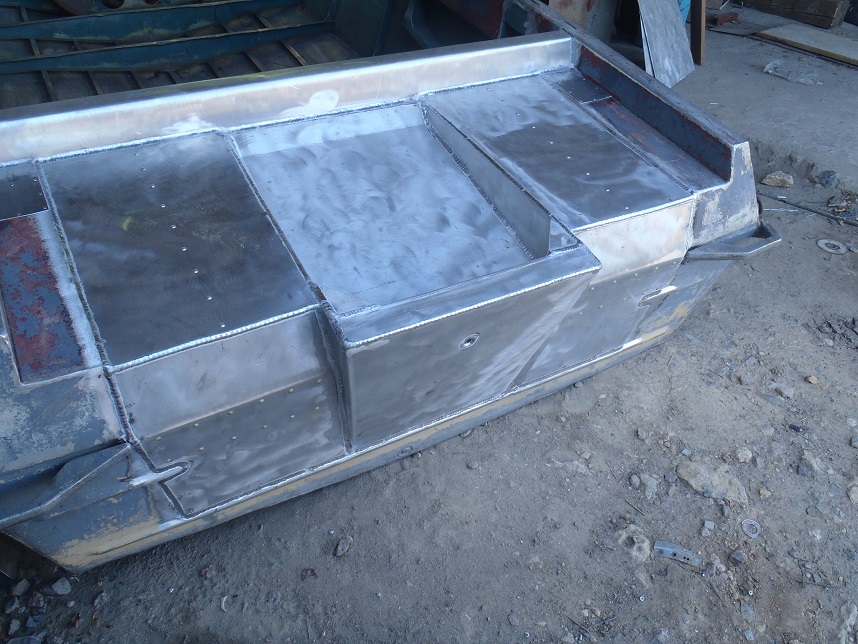

не заводите в заблуждение -со слов мастера по тюнингу лодок
упор здесь не причем -это слабое место м-ки
еще первый шпангоут -по ходу с левой стороны отрывает
можешь посмотреть 90%он отошёл от корпуса
это лечиться по другому
завтра будут фото как лечат в простом Крыму

спс, завра собрался варить "косынки" на задниш шпангоутах, передний пойду гляну....

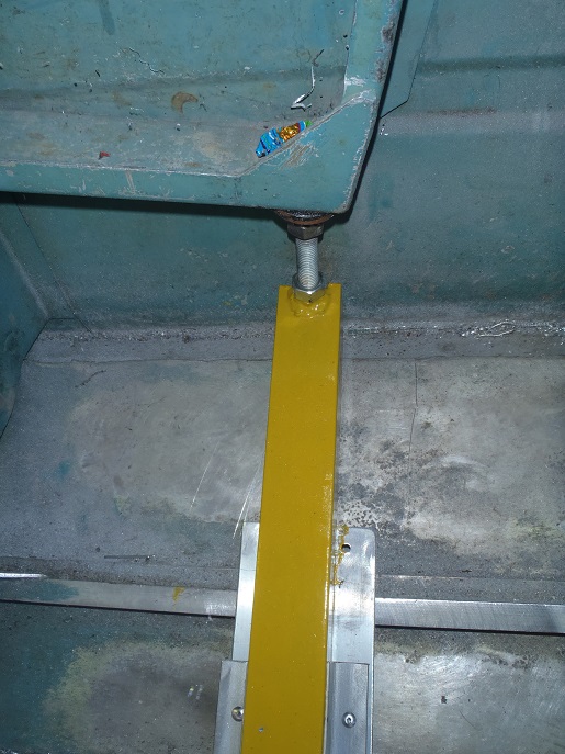

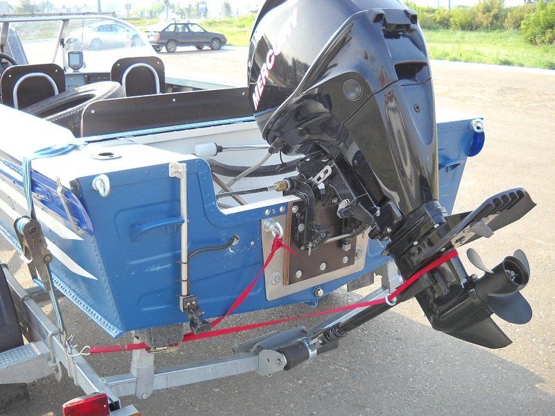

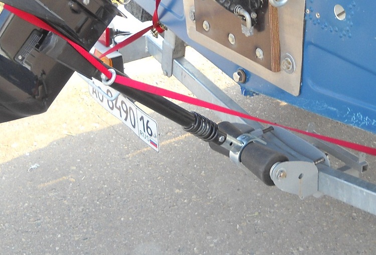

Упор есть но его походу мало, если кто знает как сделать упор прошу схему фото.
Просто твой упор надо немного доработать и всё, он более хороший, чем тот самопал, потому что подпружиненный. Я себе вот так сделал.

распорка на Крым-фото восстановленного Крыма
