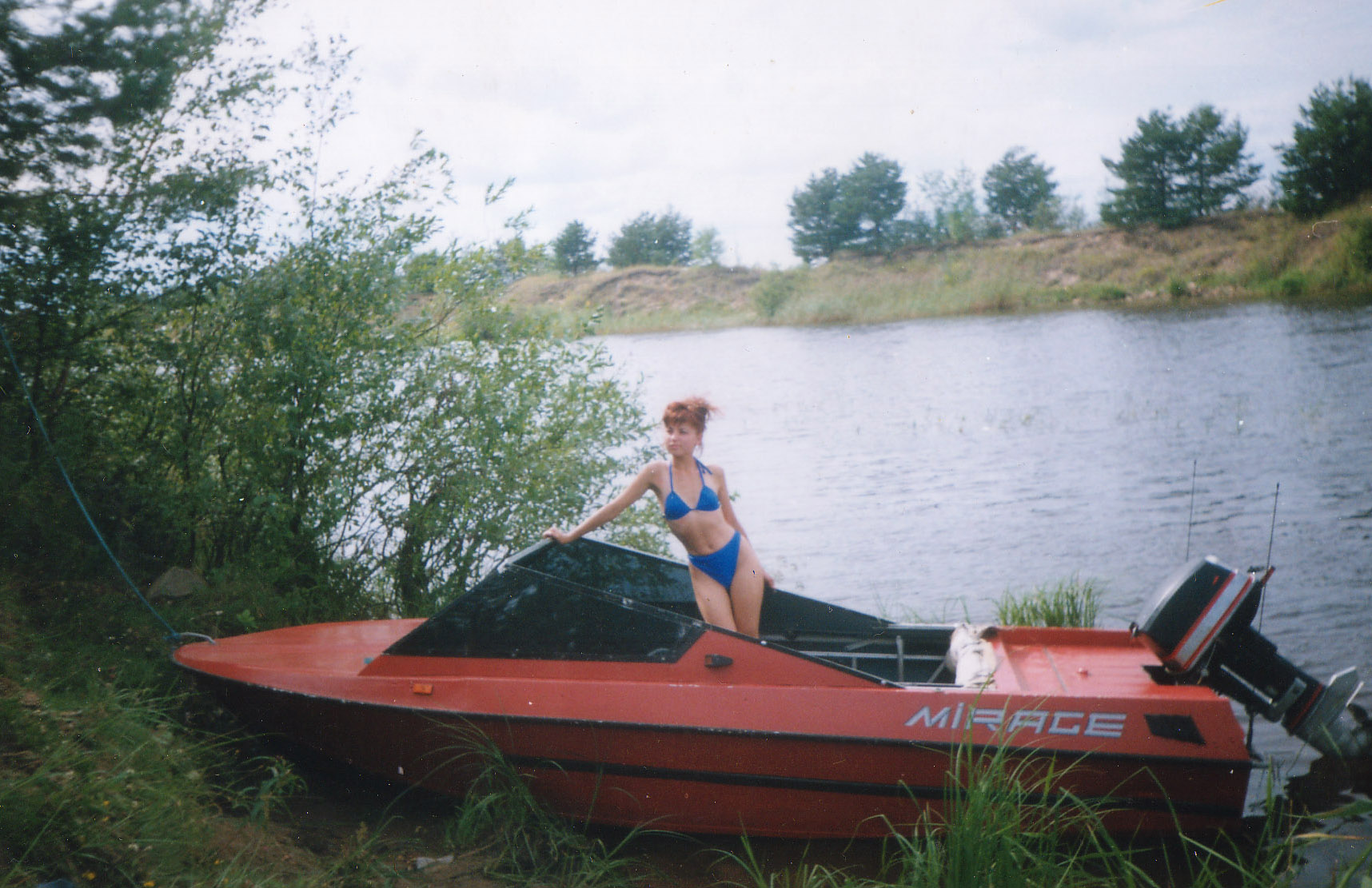

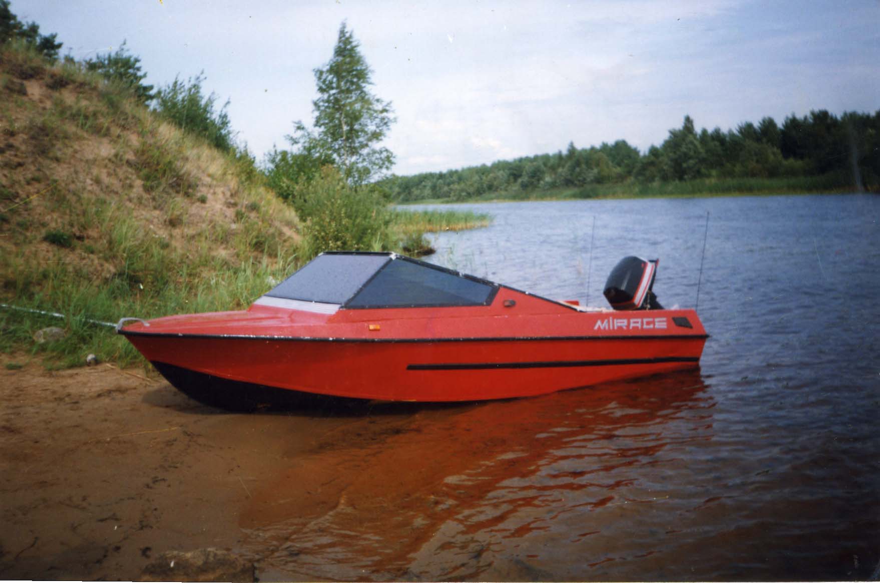

Доброго времени суток, уважаемые Капитаны. Вспомнил свою бывшую лодку и решил то же поделится с Вами своим опытом переделки "Крыма".

а что за конструкция из белых труб (похоже на лестницу) под правым бортом внутри лодки?
и что за фонари по бортам - освещение противотуманки и как справляется с своей задачей?
Смотрится симпатично, но для рыбалки из-за стекла и салона не годится: рыбачить не удобно и зайти в лодку еще тот геморой особенно осенью.
а так для покатух с девчонками летом то что надо.
п.с. антенн не много

Cпасибо за отзывы! Лодка действительно делалась для выработки адреналина в условиях небольшого комфорта. Для 1995 г. весь этот обвес и спарка из "Нептунов" делали ее вполне презентабельной. Две антены - это музыка и радиостанция, а ал. полоски в кокпите-это окантовка в зашитых пластиком бортах "бардачков". Прыгать через "крымовскую" рамку лобового стекла очень даже удобно, в отличии от других советских лодок она крепкая, а роскошная крышка кормового отсека позволила сделать транец вполне удобным для посадки пассажиров(дивана нет, сиденья стоят спинка к спинке).Ну а для рыбалки был такой "Крым". P.S. "Крым" с правым рулем под Т-40 2 т. 3 ц. 60 км/ч идет!

C Прыгать через "крымовскую" рамку лобового стекла очень даже удобно, в отличии от других советских лодок она крепкая,
Да ладно!!! где там удобно!!! я сам по ТРЕЗВОМУ пару раз щучкой залетал в кокпит, по синьке никогда
А вот в воскресенье вечером по приходу лодок на РОП (стоянка, причал и т.д.) после удачных выходных. когда народ набрался максимум впечатлений от отдыха всегда было интересно наблюдать выгрузку у берега, Цирк еще тот особенно женщины отработка пполетов и посадка

Транцем к берегу и прыгай себе с ровной площадки на берег, а если на причал то вообще красота! Высший пилотаж это пройти с носовой палубы на корму при поставленном тенте! Зато бежит хорошо и заклепок нет.
