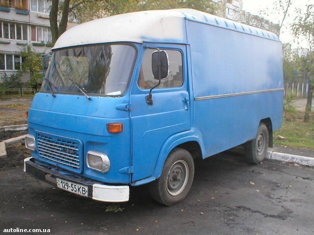

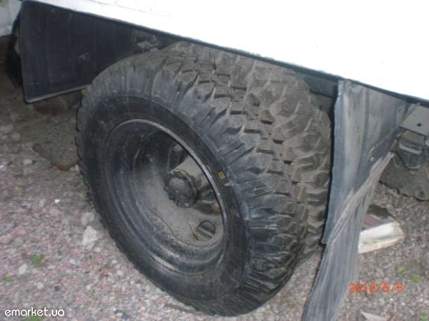

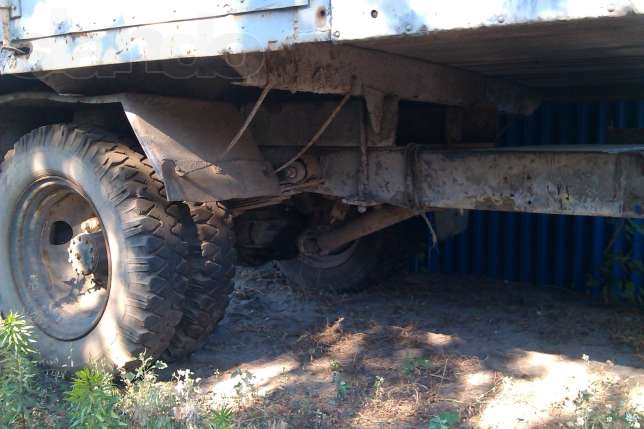

Посмотри на " Авиа 31 "
Там обычный трактор, крутил на таком баранку три года.
Надёжный движок, не сапливит, есть запчасти, подходят
поршня с Д240 и т.д.
Купив тачку или по запчастям втулишь сразу и движок
и коробку.За мост не знаю но думаю можно втулить на раму,
на его диски ставятся газоновские колёса.
Да и на " Авиа 21 " и " Авиа 31 " движки и коробка
одинаковые, мосты разные.
Двигатель авиа-31 дизель по запчастям и целиком-капитальный ремонт
Авиа по запчастям
Херсон, есть у кого спросить

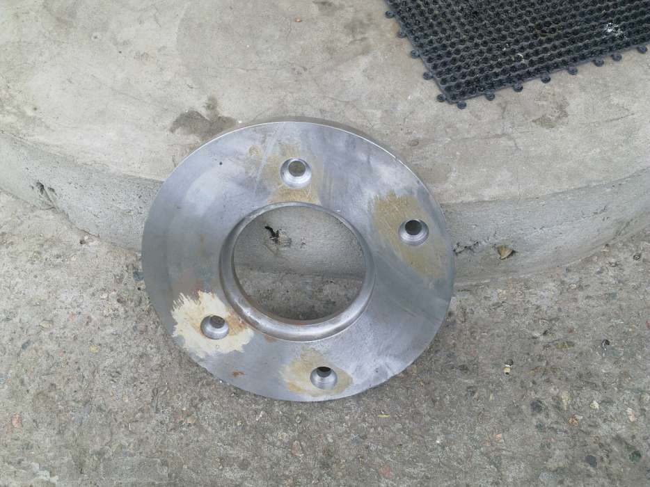

Искал себе запчасти наткнулся на переходную плиту
Если поставишь будешь летать на газоне.
Переходная плита для КПП Зил 130 на Мерседес 609, 814 и т.д. OM 364
ОМ 364- самый простой мерсовский движок 90л.с.
без турбины и длинно ходный.
полно на разборках.
