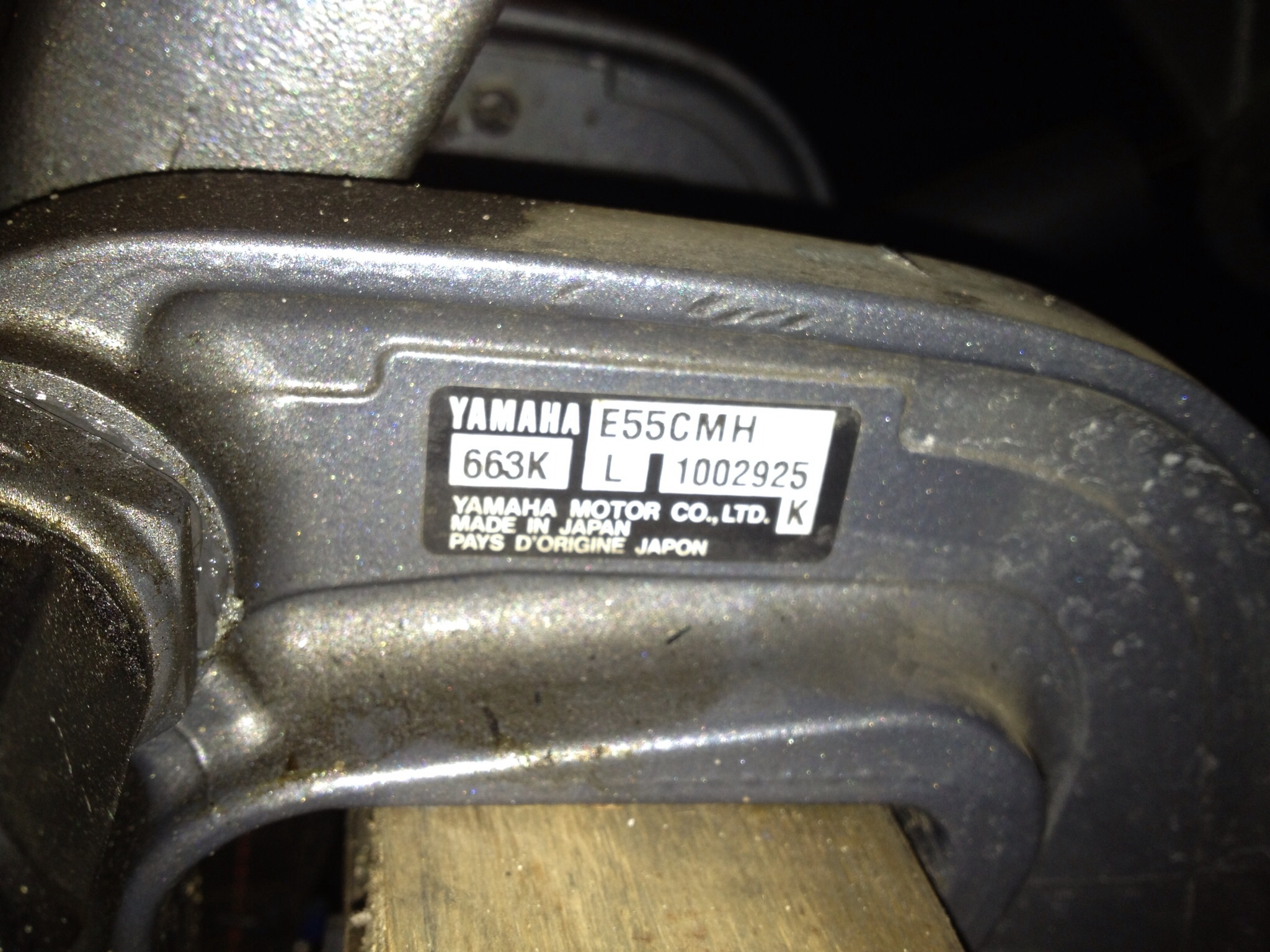

Коллеги, нужно в Киеве Яму e 55 CMHL Enduro с ручным пуском переоборудовать по электрозапуск. Необходимо напрессовать зубчатый венец на маховик и установить электростартер. Венец и эл.стартер в наличии.
Не найдется мастера - придется продать. Комфорт люблю, грешным делом...

Назва:  image.jpg
Переглядів: 906
Розмір:  182,6 КБ

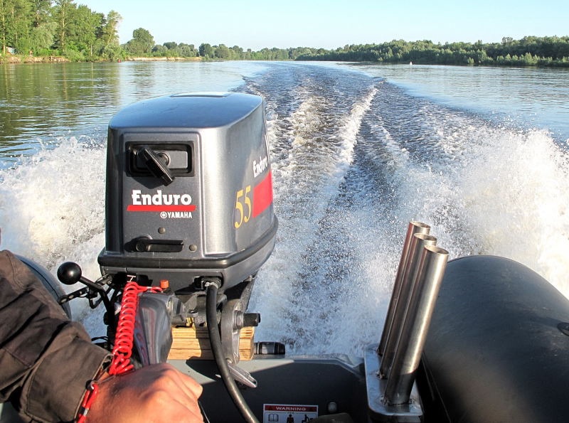

И еще
Назва:  image.jpg
Переглядів: 590
Розмір:  736,6 КБ

Устанавливаю на рассстоянии... Снимаем маховик,желательно через съёмник, идем к токарю, меряем (протачиваем если нужно,натяг 0,03),
нагреваем венец гр.до 200, одеваем,даём остыть,ставим на место,прикручиваем стартер,-задание выполнено!

:Не знаю,как на лодочном моторе,а на ВАЗе менял венец маховика,нет ничего сложного.Греешь венец в кипящем моторном масле,и поле прогрева одеваешь на маховик,при остывании он "прикипает " к маховику.Если принцип тот же можно подъехать к тем кто ремонтирует классику,а то "новые мастера" вас не поймут,замена узла целиком.О опоздал.

Почти уверен что без проточки обойдется, канава под венец должна быть, только краску снять. Рекомендую тоже везти в Ирпень.
