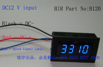

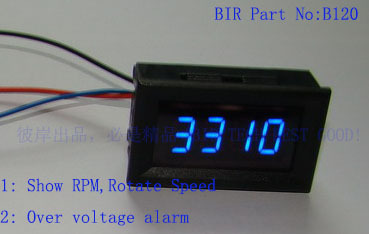

Всем привет.
Нужно подключить вот такой эл.тахо к моему автомобилю.
Единственное НО.....на генераторе...(к которому,как я понимаю надо подключить один провод) не имеет клемы для этих целей. (w) если я не ошибаюсь.
Знаю что как то к диодному мосту подключают...... %)
ХЕЛП

Уточните какой автомобиль, помогу в подключении
Фолькс Т3 двигател диз. AAZ 1.9

На блоке управления есть сигнал (tah) к нему и нужно бинтовать.
К гене подключать . Не думаю что это будет правильно. Лично я бралбы сигнал ( форсунки . Дпрв. Дпкв ) имхо
Или самый правильный с блока управления

Ага., а что делать если на моторе НЕТ мозгов?
Это самый простой воздушник.

Если хочешь к генератору подключить, снимай и вези в ремонт генераторов с задачей вывести ,,w'' контакт. Можно еще поискать ''шоколадку,, с выводом, но думаю будет дороже.
Добавлено через 17 минут
Поколупался немного в инете. Странно что у тебя нет вывода, может генератор не родной. Вообщем то можешь и сам его вывести. http://f3.s.qip.ru/bmdN1BiT.png
для меня это высшая математика

Тут я его нашёл. B120
Это для бензинового двигателя.
На дизель не пойдёт.
там схема подключения внизу.
Для дизелей свои тахи
htachometer-diesel
diesel-engine-tachometers
P.S. Уже выше писал.
