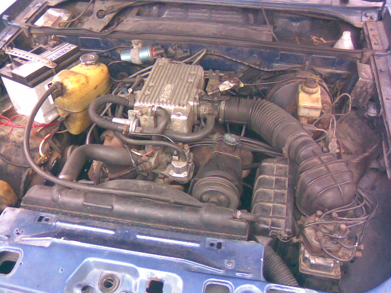

Всем привет. Может кто знает....где взять...и сколько стоит ГБО на авто 2 или 3 поколения.
Спасибо.

Фото коллектора в первом топе. Двиг 2.8 I 160 л\с K-jetronic
