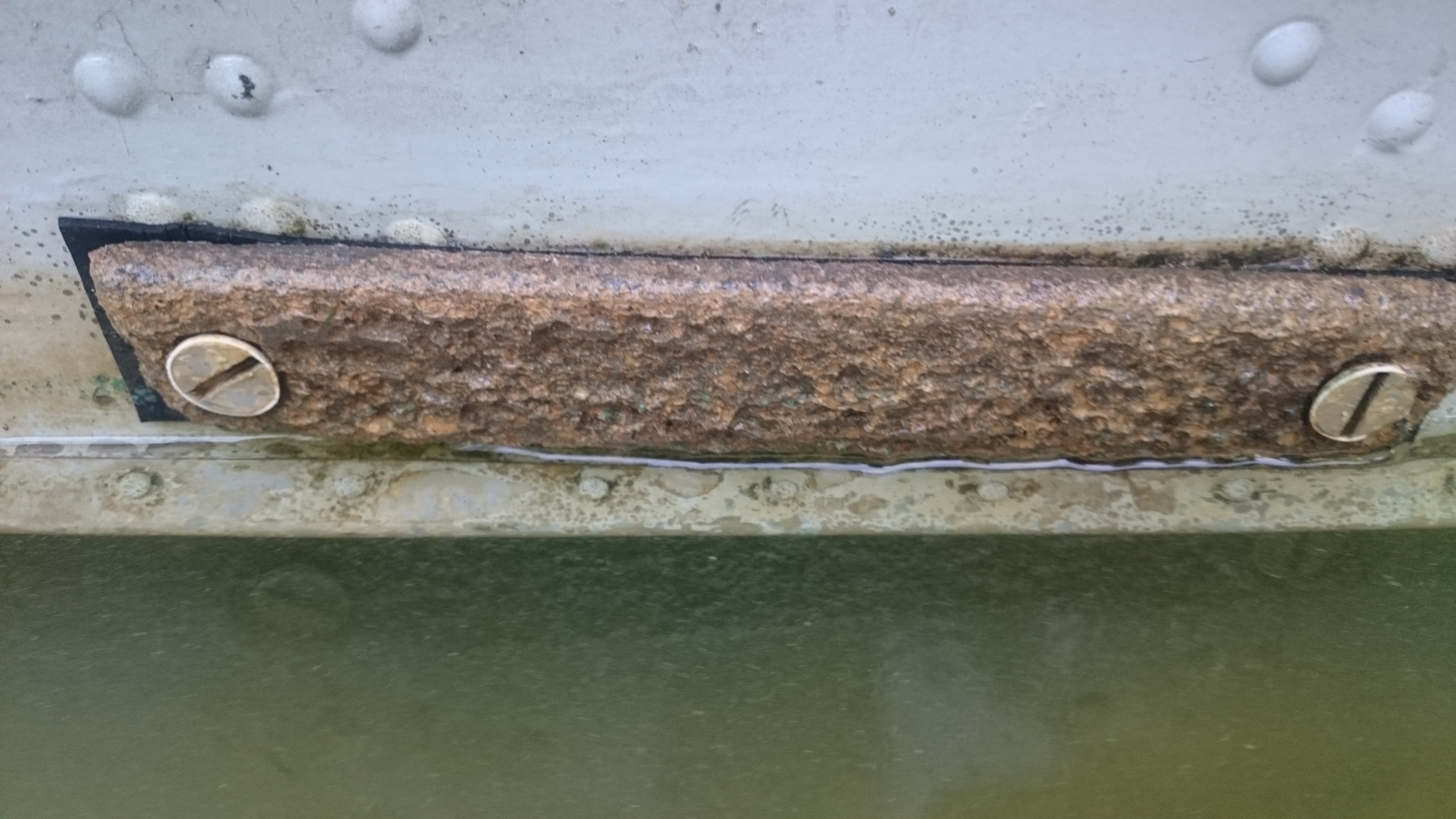

А просверлить и установить через резинку смог даже такой криворукий как я.
А резинка зачем? Куплю билет, пойду пешком?
Вся же суть как раз в наличии электроконтакта между корпусом и пластиной.
Если на пальцах, то это работает так: магний реагирует с водой, корродирует, в процессе этой реакции от магния отрываются электроны. Электроны перетекают на корпус и замещают собой оторвавшиеся из корпуса электроны. Но если что-то будет мешать электроконтакту протектора и корпуса - электроны будут уходить в воду. Толку - 0.
Добавлено через 3 минуты
Кто возмётся правильно поставить пластины, за раумные деньги?
Там их нечего ставить. Прикрутить металлическими болтами к отверстиям для крепления колес. И усе.
Главное убедиться чтобы в местах стыка пластины с болтом и болта с корпусом ничего не мешало электроконтакту - т.е. снять грязь внутри отверстия, промыть ВД, краску с пластины, пластину зачистить.
Тут продают:
Магний Пластина - OLX.ua
Сам себе противоречишь Дима. Прокладка нужна. Контакт идёт через болты.
Ну да, через болты. А я о чем? Нафига их изолировать?

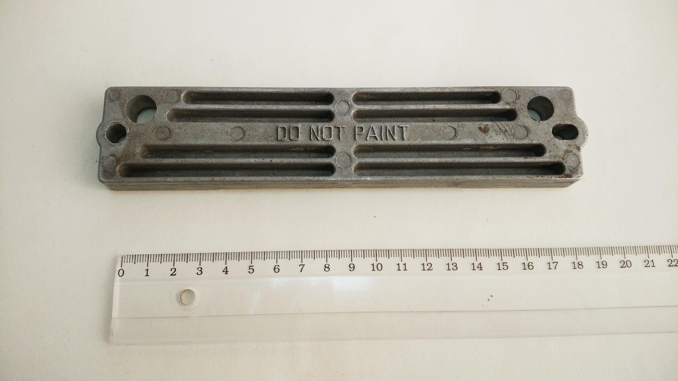

Анодная протекторная пластина для двигателя Tohatsu (оригинал), новая.
Описание и размеры по ссылке Anode for engines TOHATSU - TH007 - TH007 - Tohatsu-1
Цена 490грн. 068-359-22-20
Назва:  333.jpg
Переглядів: 591
Розмір:  207,8 КБ
