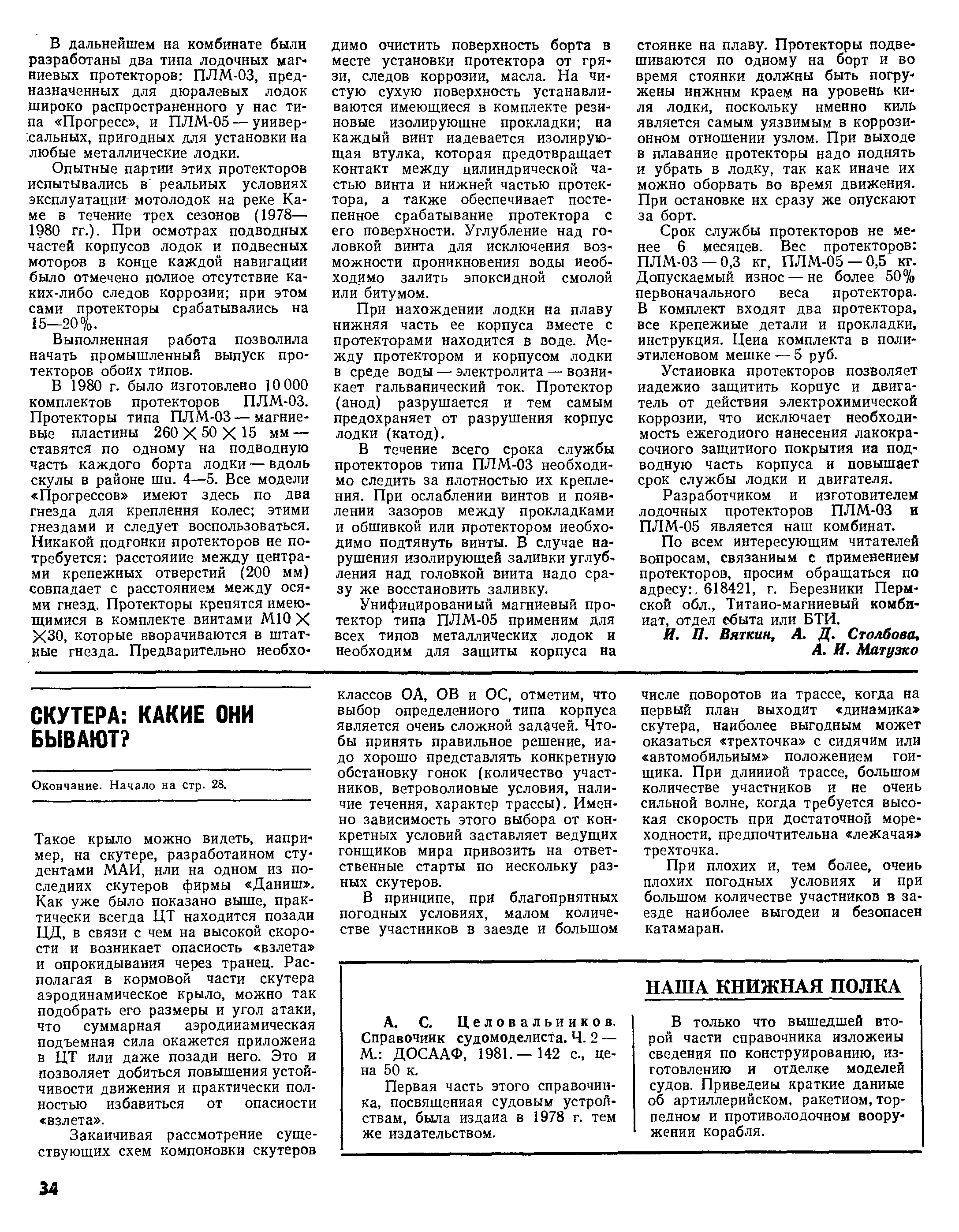

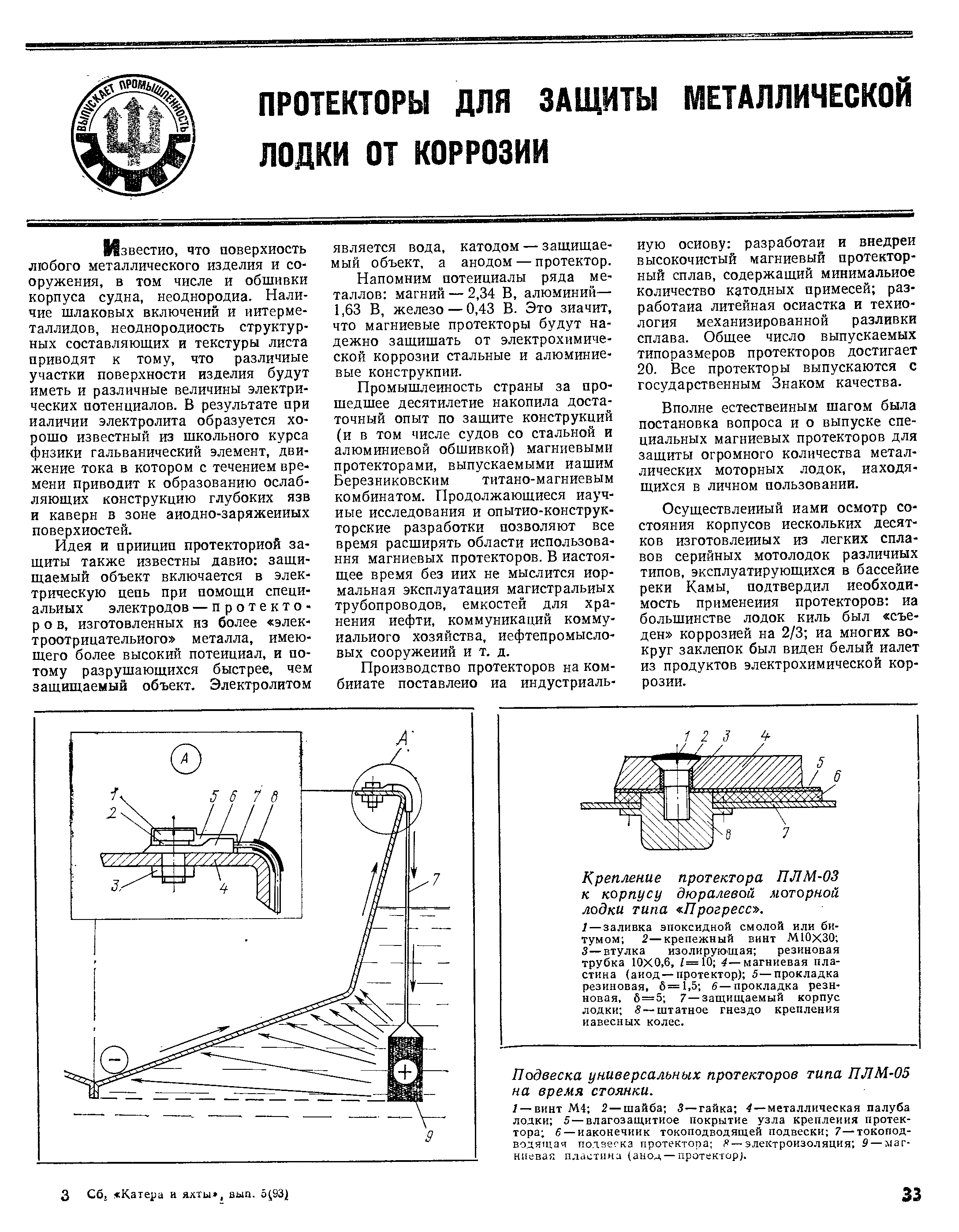

У меня стоят через резинку
Именно через резинку!А болтами обеспечивается контакт.Только так.
Читайте стр.33-34

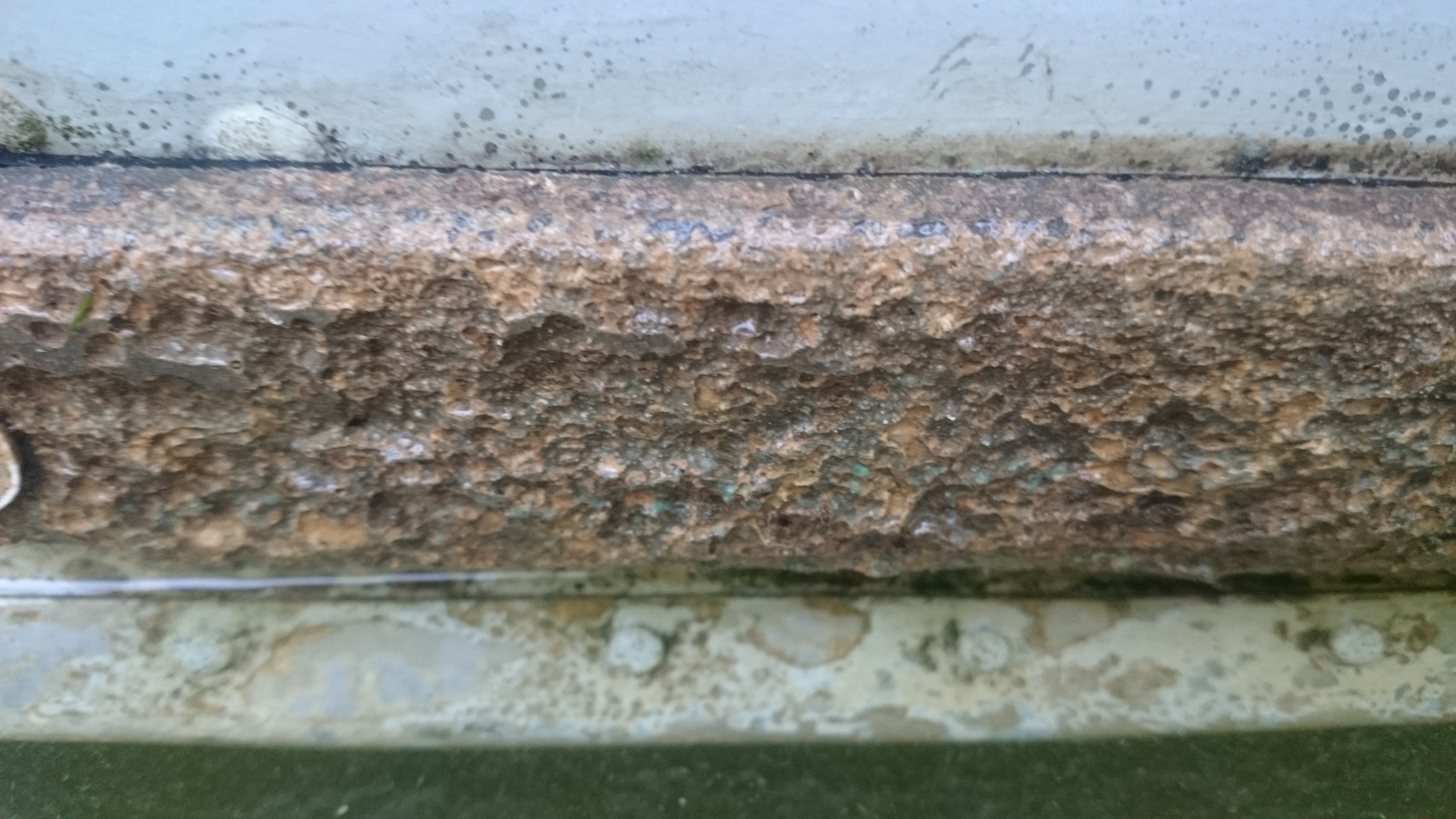

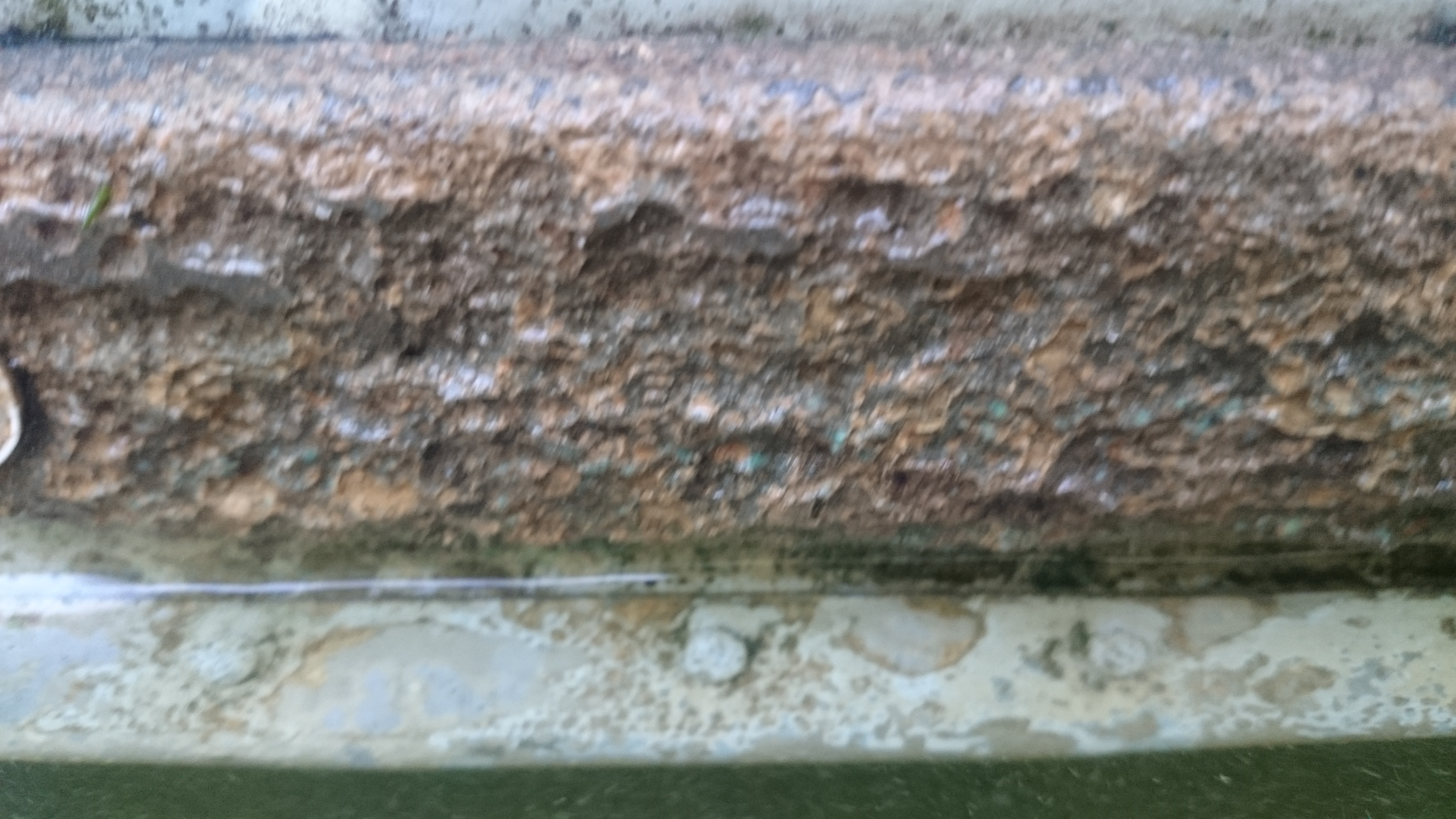

Вот работа пластин за шесть лет.
