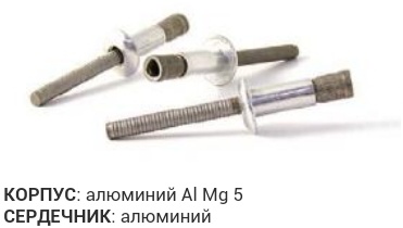

Куплю усиленные вытяжные заклепки со стандартным бортом Bralo. Алюм/ Алюм.
Размером 6.5/20.
Нужно 100- 150 штук.
Или кто подскажет где купить .
P.S. В Металвисе от 1000 штук, мне столько не нужно.
На bralo.org.ua звонил, никто трубку не берет.

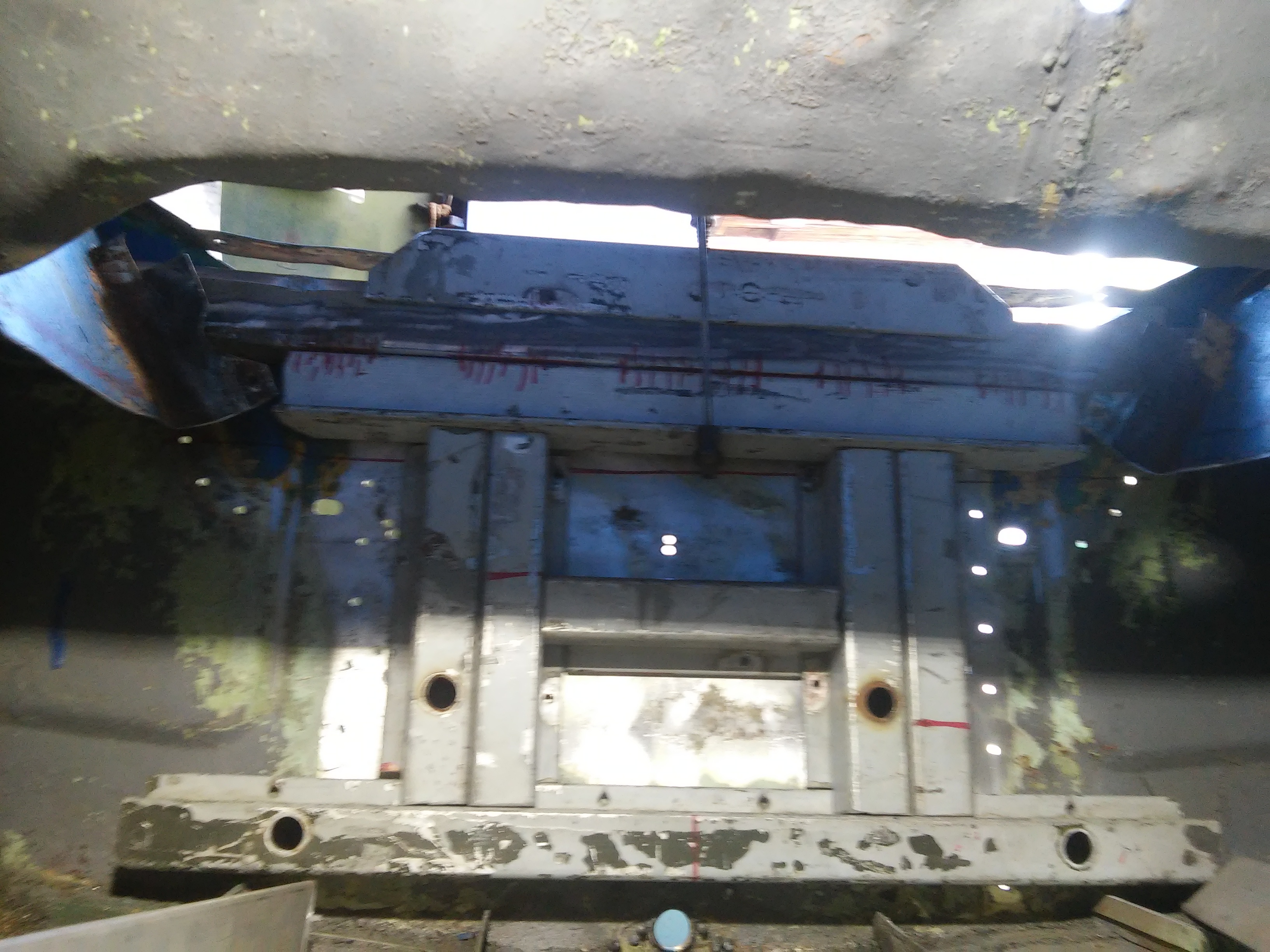

ЭТУ конструкцию после сварки нужно привязать к транцу.
Ну мне кажется всетаки с вытяжными заклепками нужно продублировать и прикрутить.
Транец дюраль, к каркасу не приваришь, клепать полнотелыми возможности нет.
Судя по фото есть!! Только надо сверлить технологические отверстия под потяжку и клепать обратным методом, то есть бить молотком по головке заклепки а потяжкой формировать ответную шляпку. да не легко, да геморно, но никто ведь и не обещал что будет просто!!

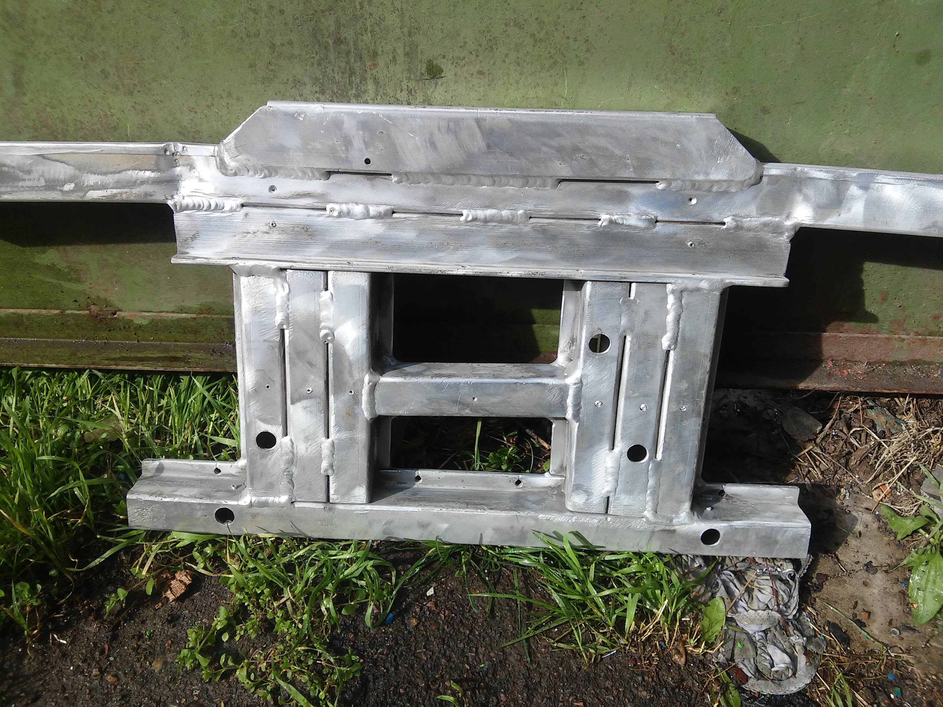

Поэтому и не могу решиться на вытяжные заклепки, поэтому и хотел прикрутить все это дело нерж болтами и поставить анод
Герметичные максимальный диаметр ( что нашел) 4.8 алюм/ сталь или нерж/ нерж. Поищем алюм/ нерж.
Кстати толщина всего этого бутерброда от 8 до 11мм.
Накладка дюраль 3мм, транец 2мм, каркас от 3 до 6мм.

Не, анод то без вариантов нужен 100%!!
Но болты -
Только клепать, и при накладке в 3 мм можно брать заклепки впотай вообще и не парится! Пакет в 11 мм собрать на полнотелой заклепке то фигня вообще!! Берете пятерку длинной 16 мм, а лучше 18 и вперед!! И тогда ваш транец не разболтается ни разу.
По поводу применения вытяжных заклепок при сборки каркаса на транце, можете легко посмотреть одно карыто в Маяках на 4м причале валяется, какое именно карыто не помню, но Осенью поздней я его там видел - заклепки можно просто пальцами шатать, шевелить туда-сюда

Каркас сегодня сварили
А как его к лодке присобачить у меня будет пол года подумать, уезжаю.
Но уверен Вы правы, как не обошлось без сварки, так не обойдеться и без полнотелых заклепок.
