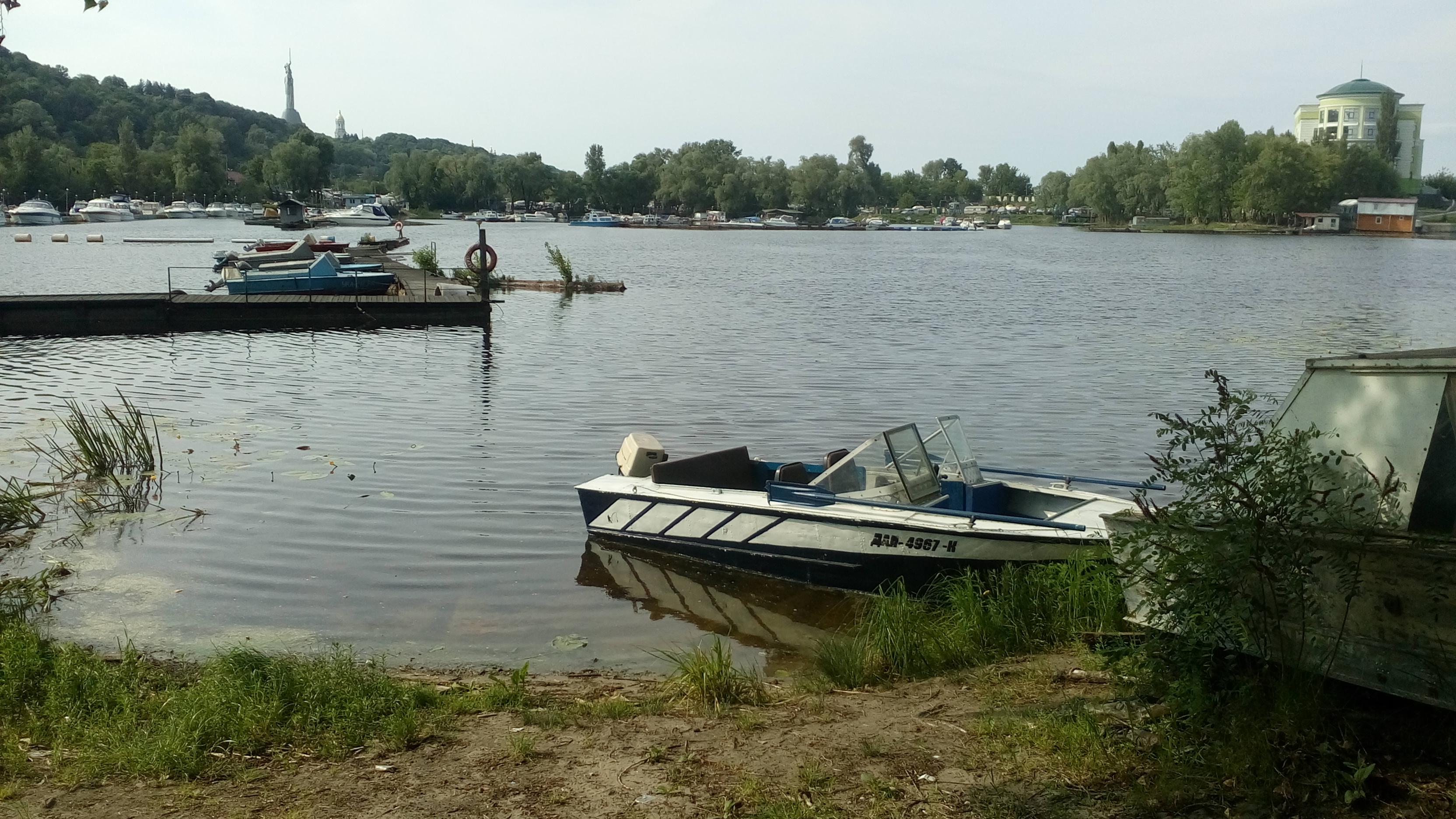

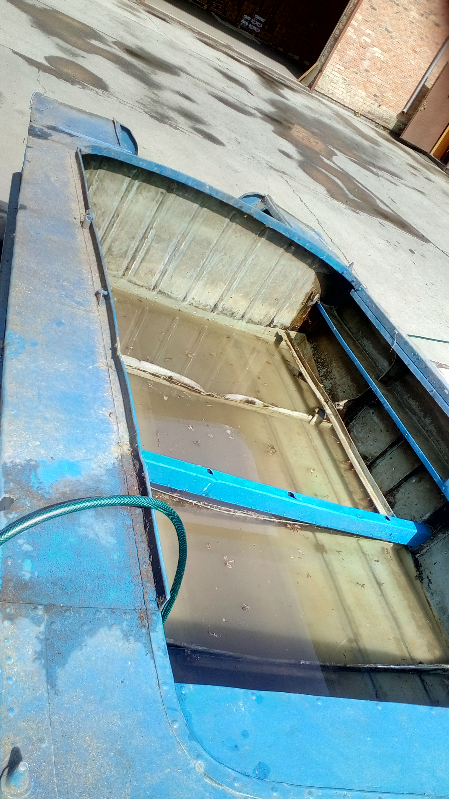

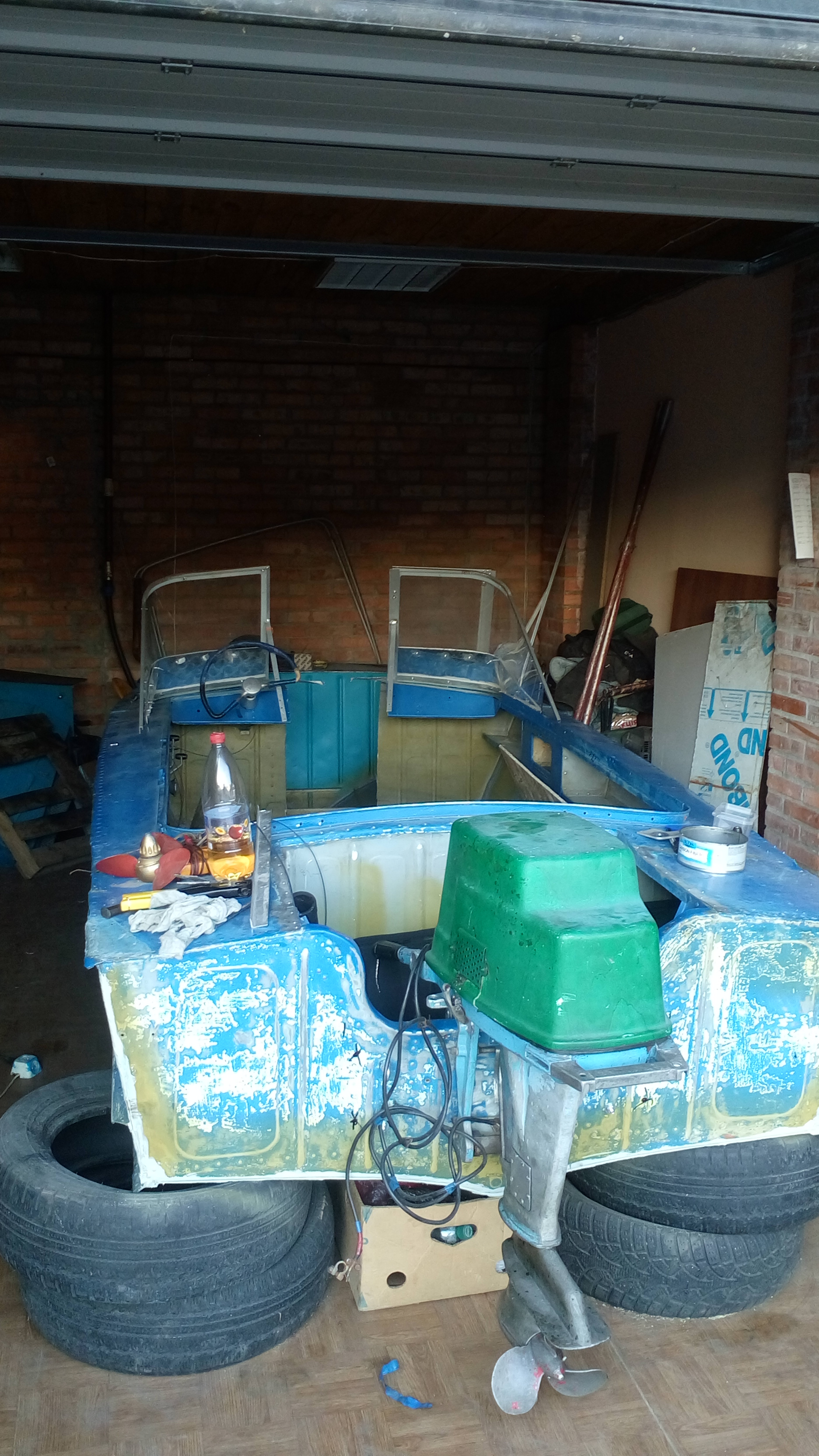

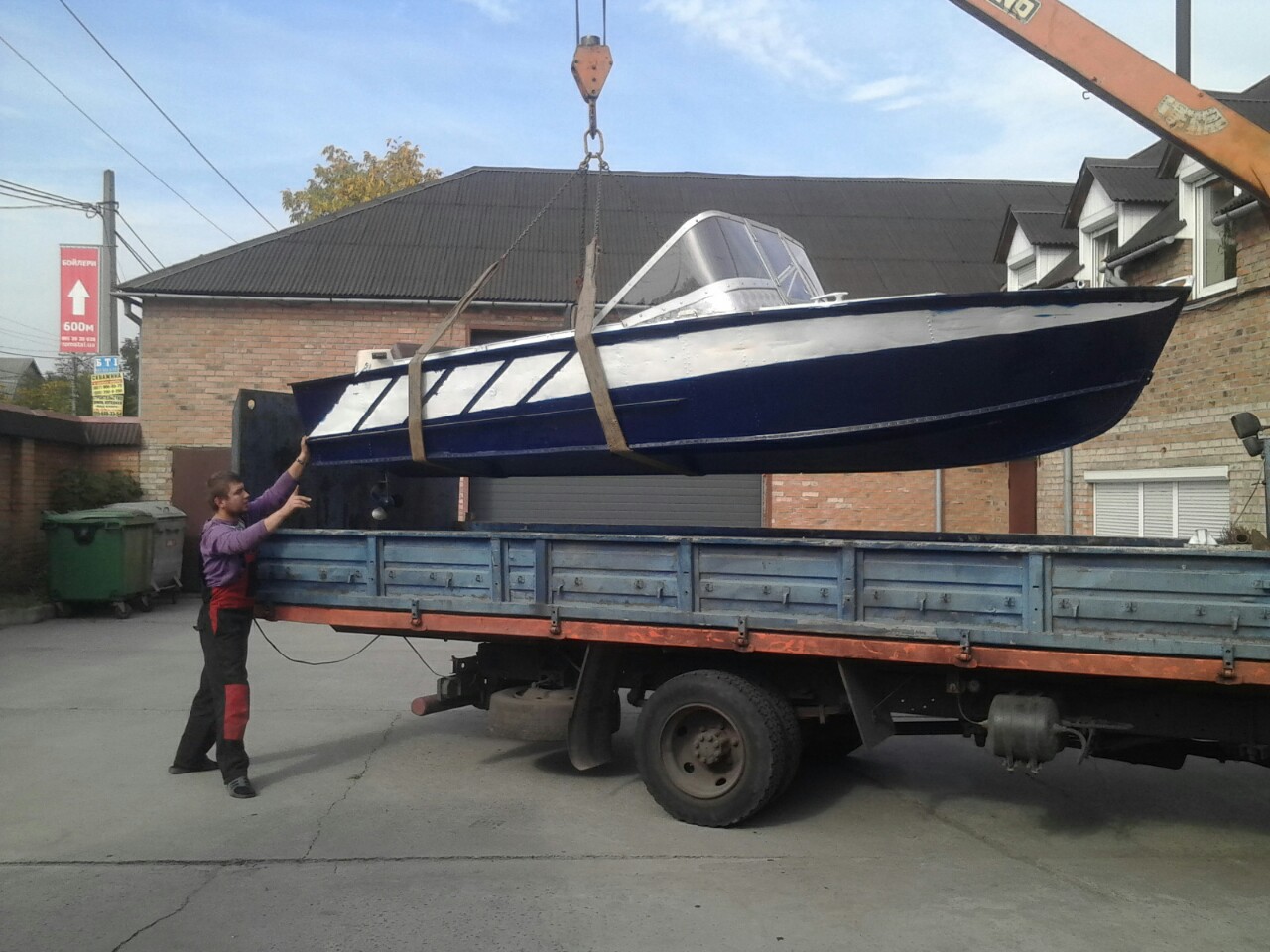

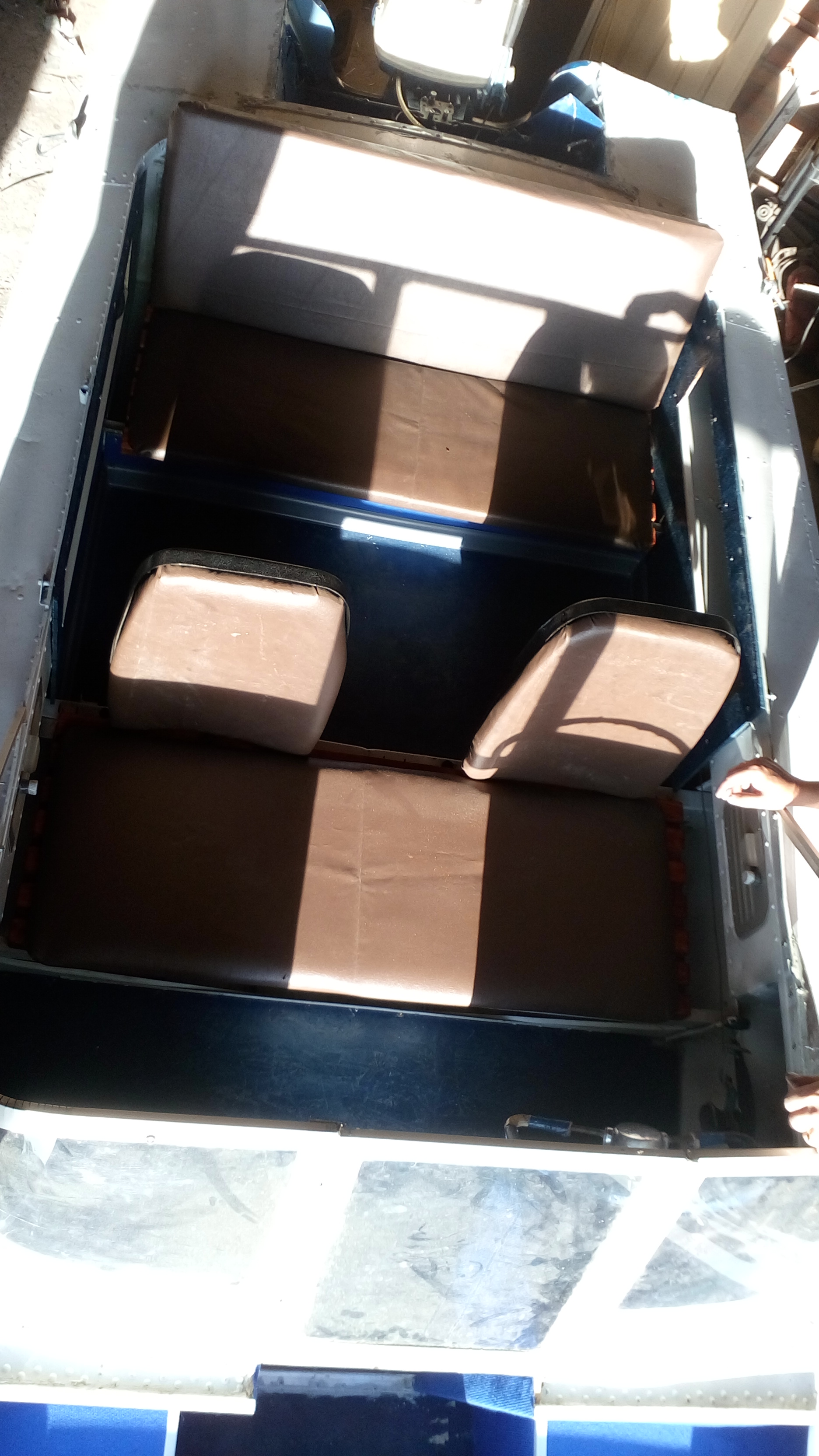

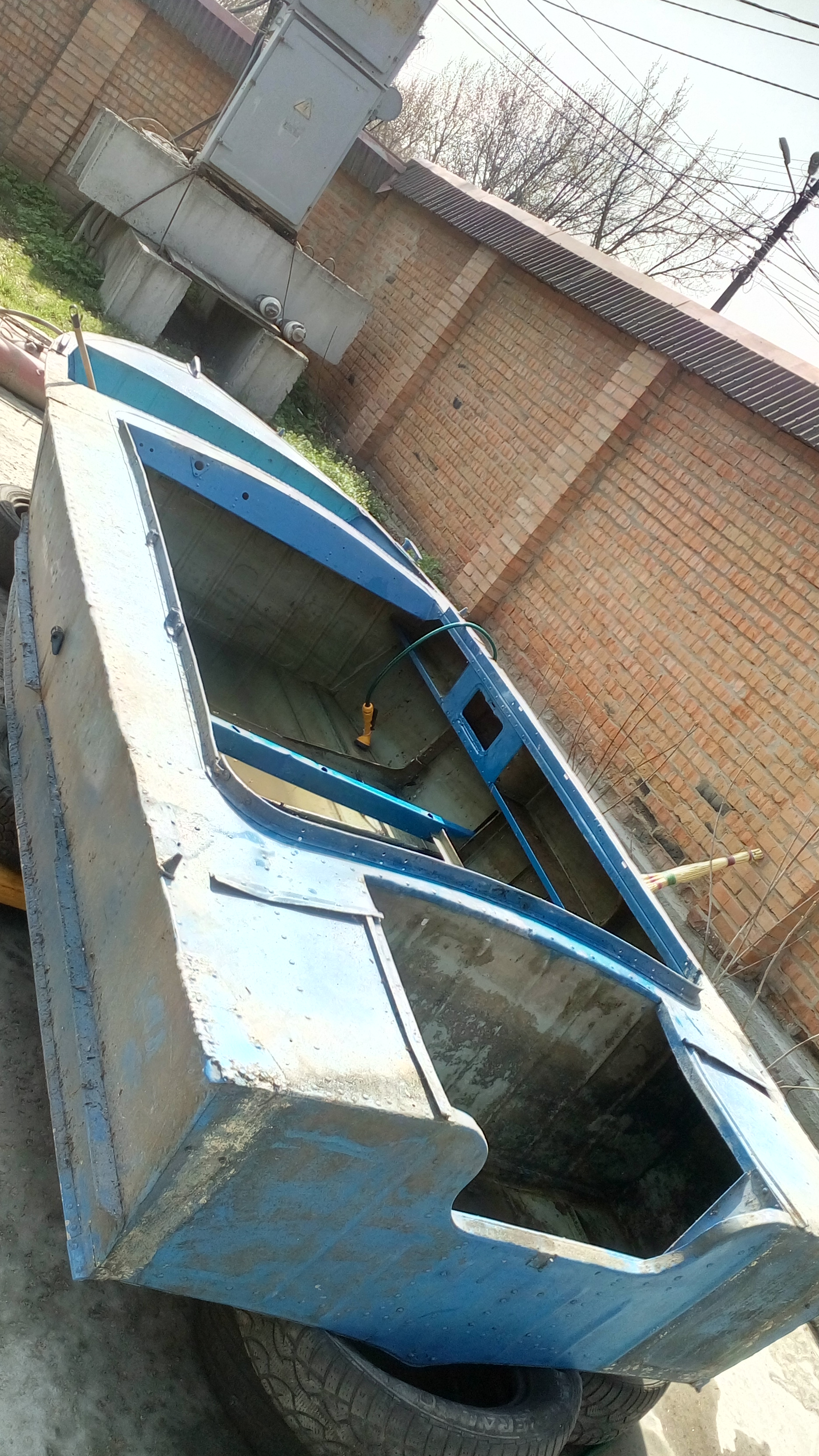

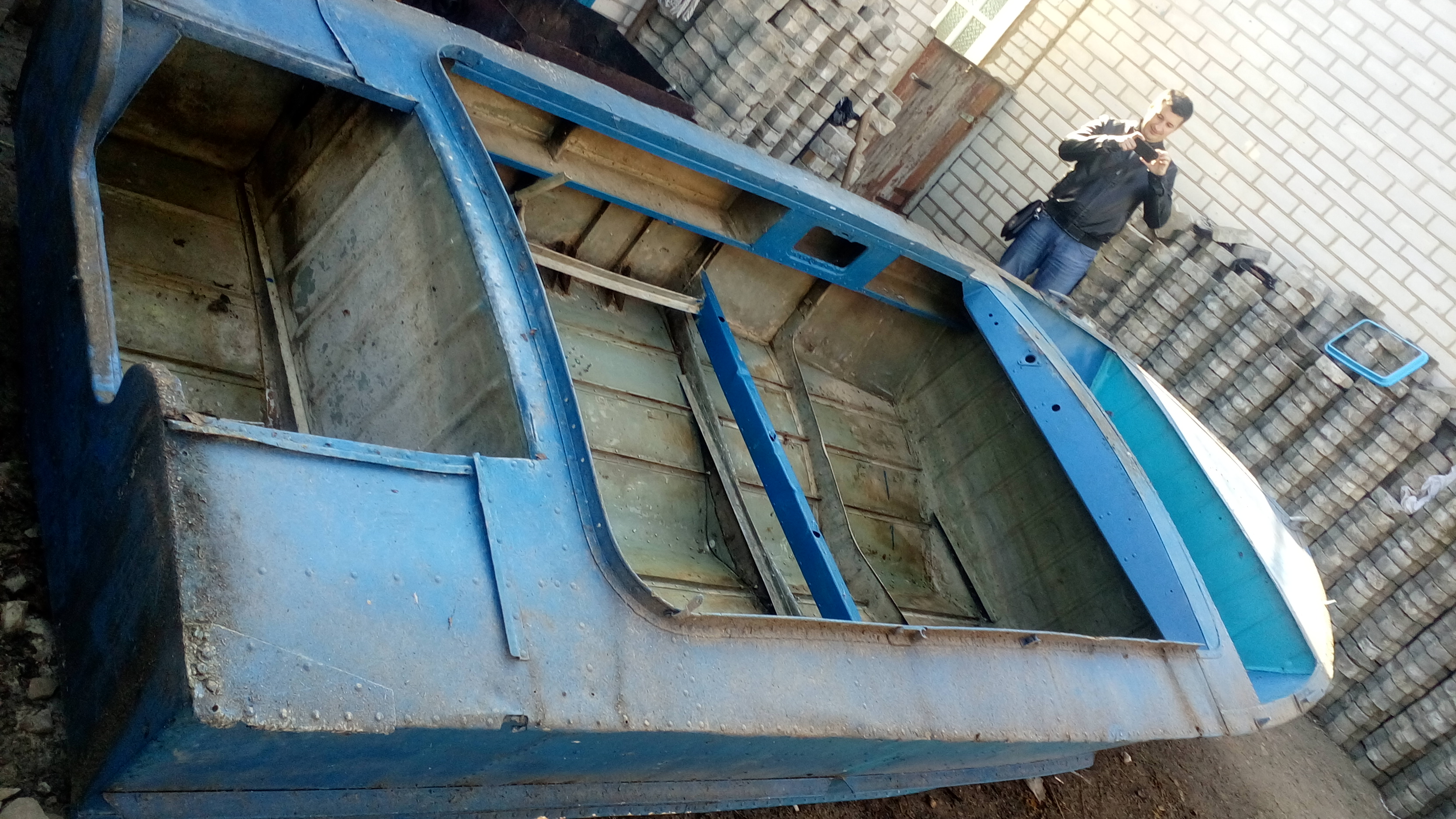

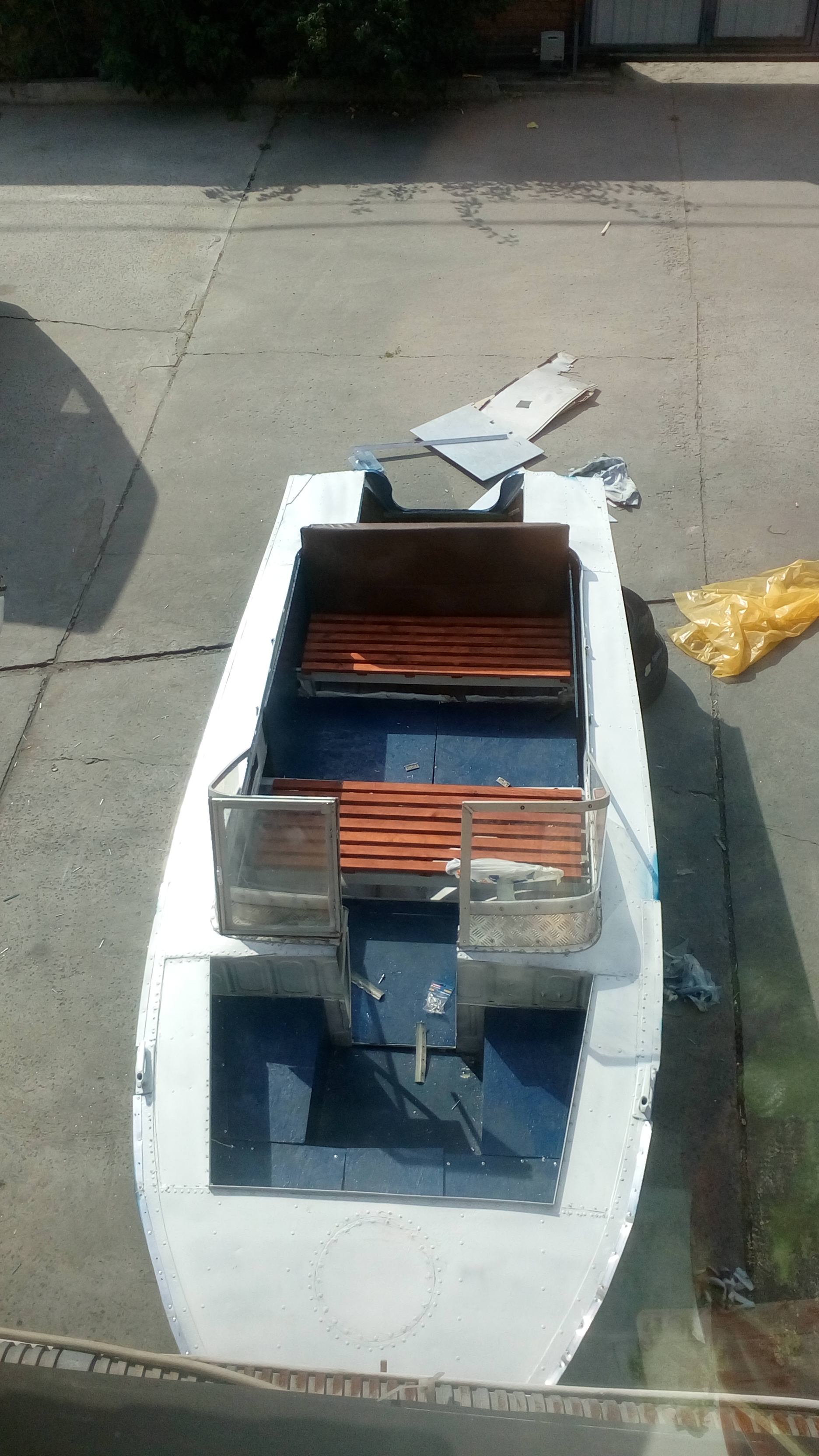

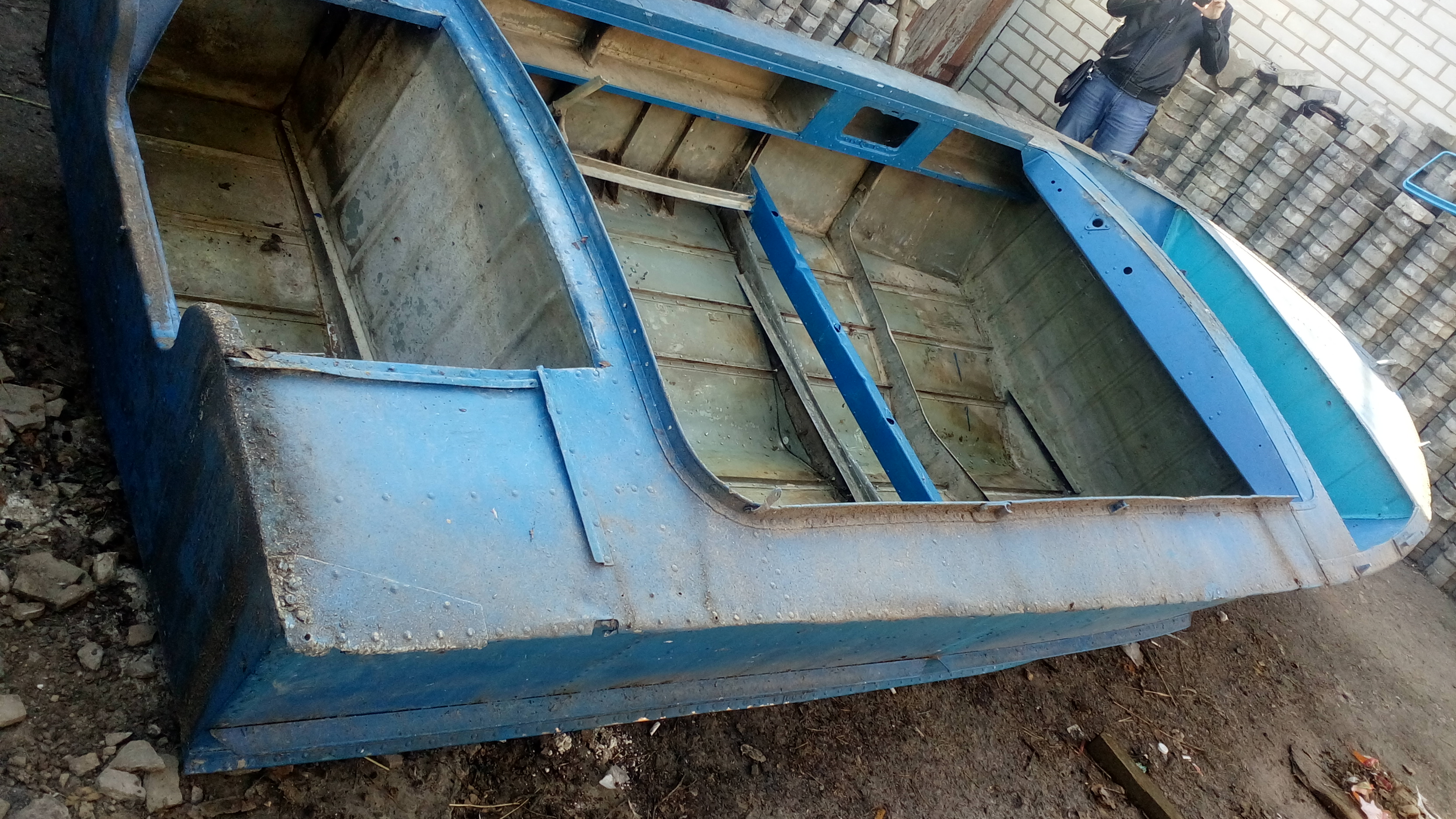

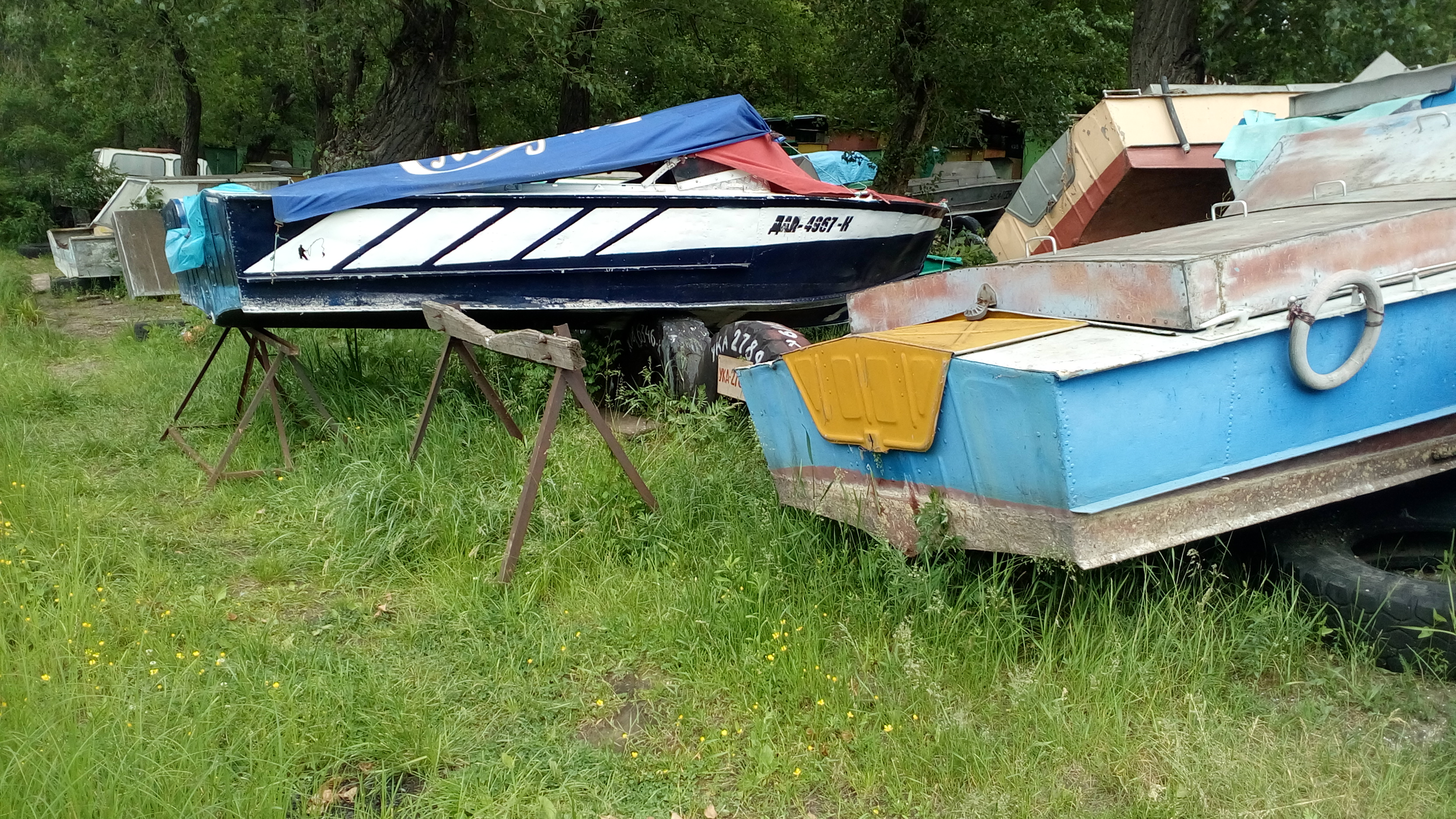

Всем Привет ! Пришло время немного рассказать о том как я стал обладателем Прог2 и как мы его переделали ...
Март 2016 года на работе сижу и листаю Олх , рубрику водный транспорт , нашел пару доступных мне по цене лодок (дюралек) и начал вникать что да как , бюджет был ооооооооченььь малым а лодку хотел еще с самого детства! Нашел объявление по лодке Днепр владелец сразу сказал есть пробоины надо латать , и остался Прог2 без течей но латаный .
Едем с сотрудником и еще одним другом смотреть ...
На фото она была по лучше , я как всегда сделаем , восстановим , машины с земли поднимали ,а тут лодку не сможем ...(а у самого волнения брать не брать ,брать или не брать ...)
Уехали ... Думал неделю ... И тут сотрудник мне говорит берем или нет ? Ответ БЕРЕМ ! Вопрос доставки с бориспольского р-на еще и вечером после работы без документов ... Нашел бус спринтер , приехали запихнули и с этого момента стал обладателем Прогресс 2
Регистрация на Фрегате , записался на курсы , и занялся поиском недостающих для моего проекта ништячков .
А проект родился в связи с вырезанным бомболюком , хотелось практичности индивидуальности и бюджет тоже напоминал о себе ...
Объездил все РОПы в Киеве и еще больше проникся лодками ...
Стою на ВЕТЕРАНЕ напротив РОП-1 лодка не докрашена ( нужно еще раз белым облить ее) так как хотели попробовать как она поведет себя на воде и понять объем ошибок и работ в межсезонье

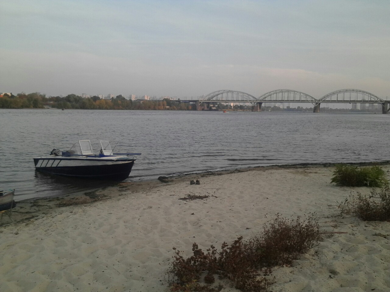

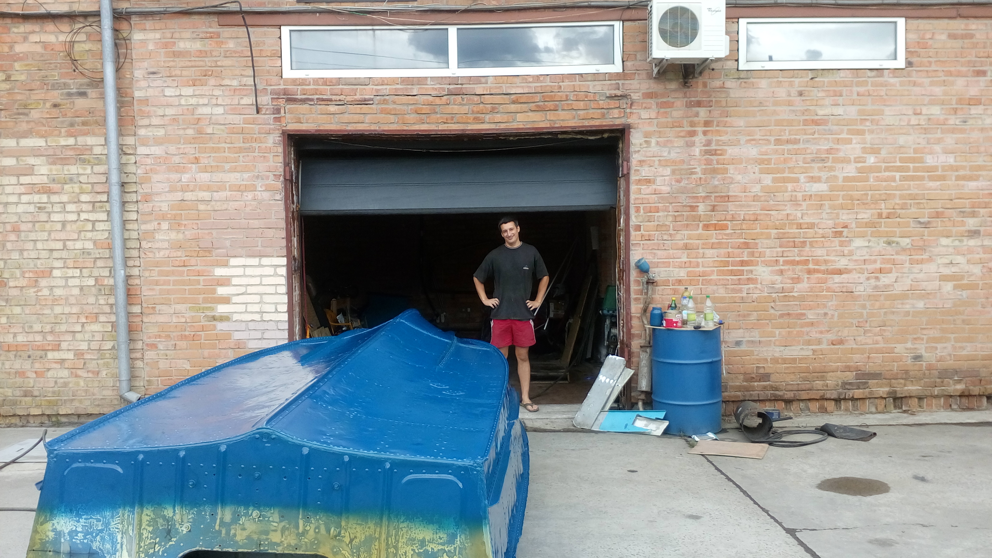

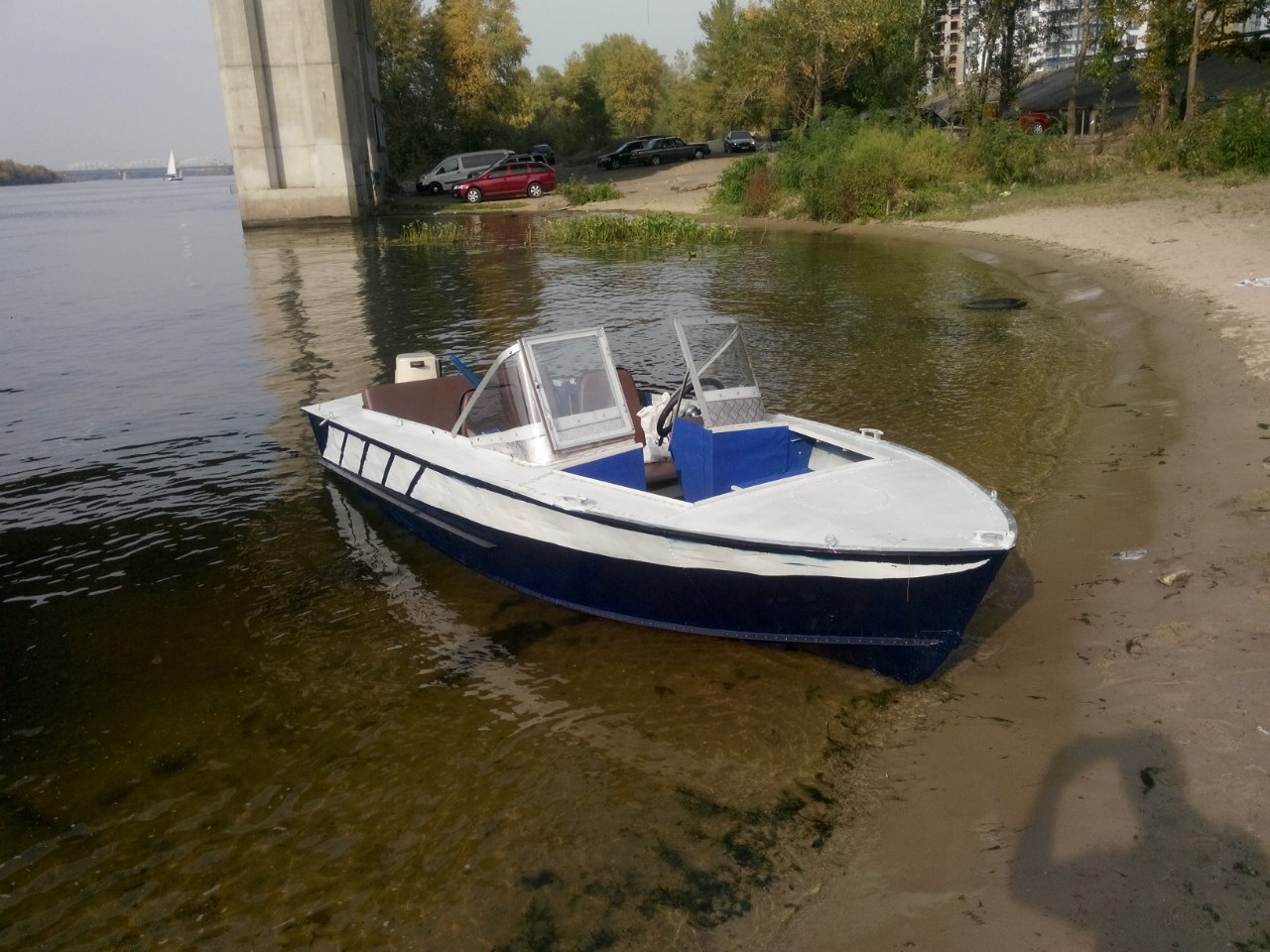

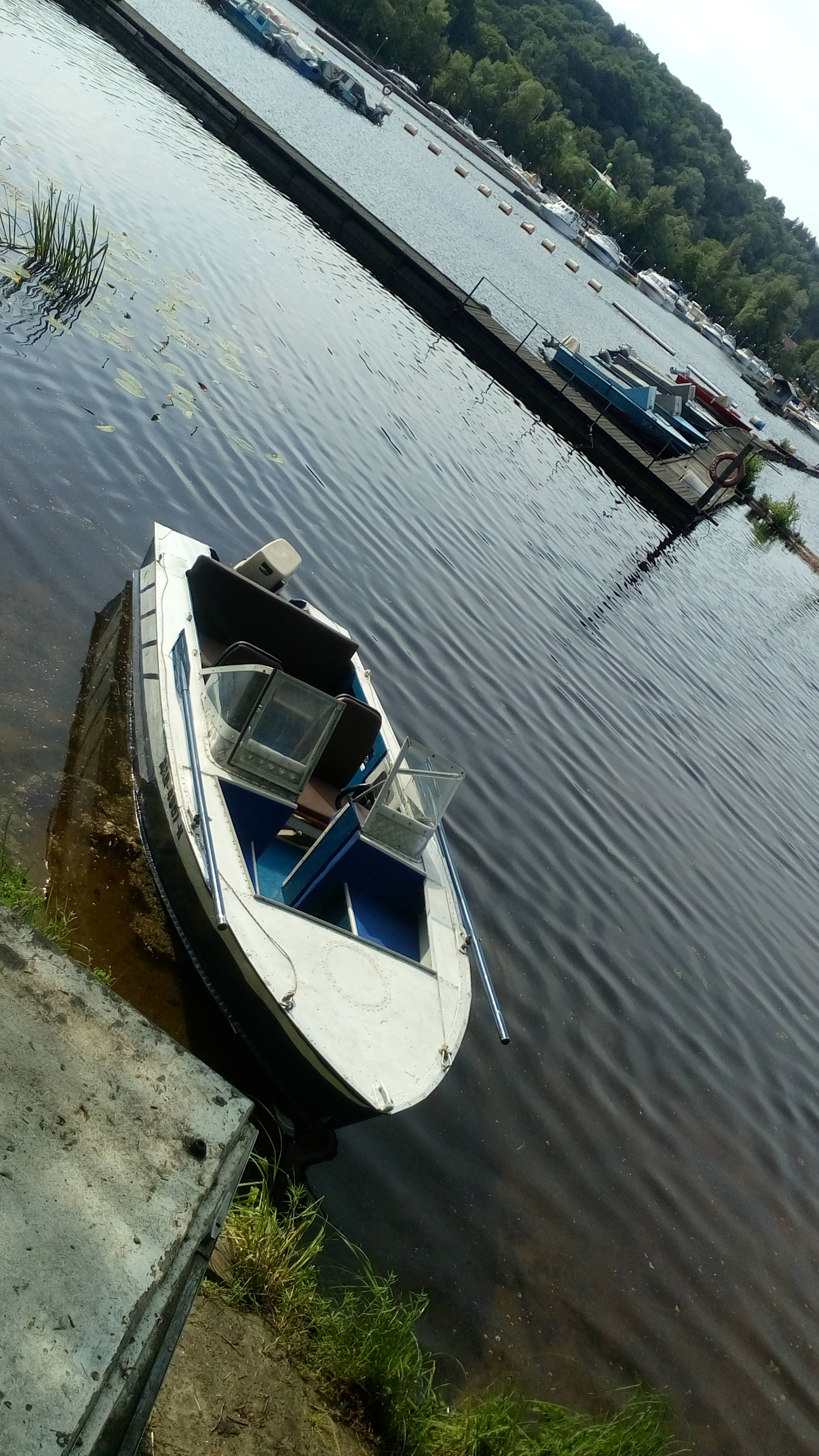

Добавлю фото
На последнем 2 друга которые мне помогали строить П2

Все усиливали уголками ,и распирали зазор между уголком и корпусом стеродуром ( дабы вибрацию снимал) .
По поводу волны парусности и т.д. в субботу был на воде ходил от выдыбая до корчеватого (местные в курсе где это) волна была не малая, ударялся пару раз на полном ходу что аж накрывало по задний диван , по полу все стекло и помпа откачала .... Да и в такую погоду отпало желание выходить на воду

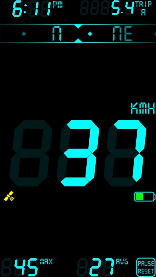

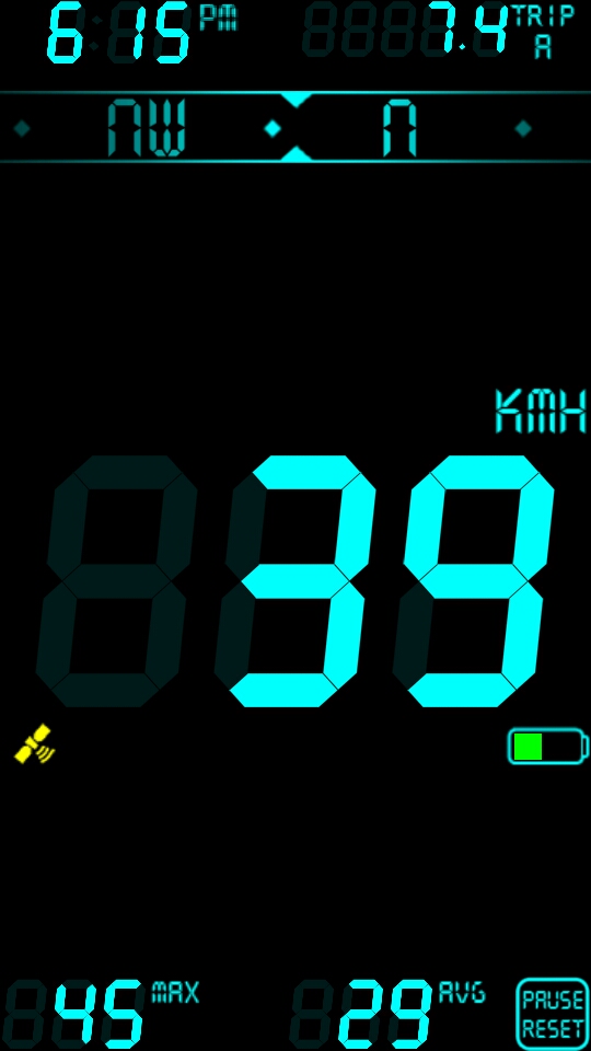

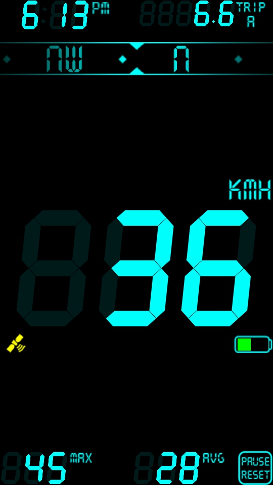

В субботу по жпс на телефон замеряли 2 человека 150 кг общий вес) шли от южного моста до моста Патона максимально жпс показал 44 км это кратковременно , а так колебался от 36 и до 40 км/час фото ниже ,винт 300 , Газ 3/4 , интересно по оборотам сколько ,теперь хочу тахометр подключить и температуру когда с колпаком катаюсь приятнее видеть перед собой цыферки а не лазить и щупать ,
А сегодня шли 4 чел 340 кг веса жпс показал 20-23 км

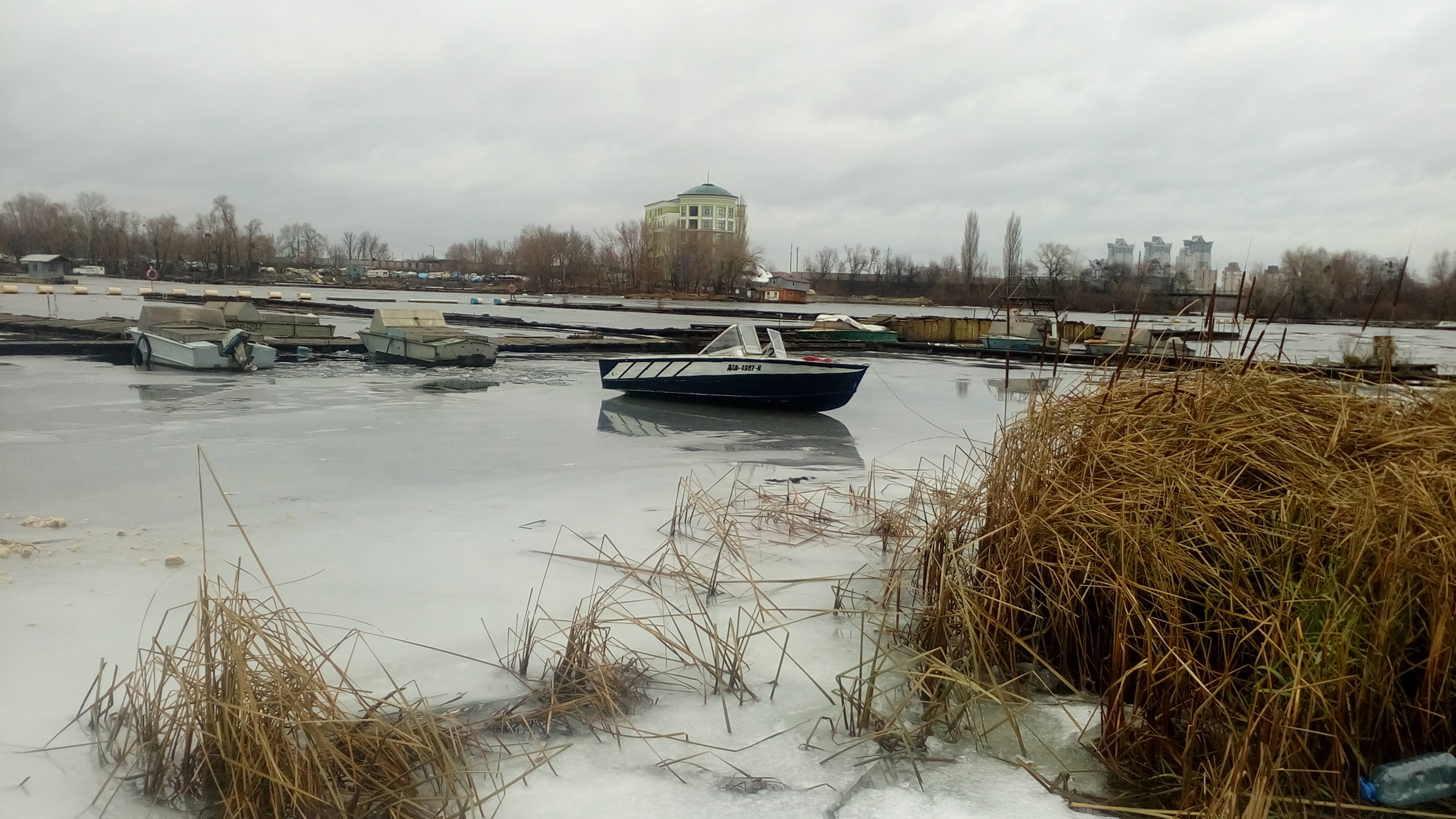

10.12 .2016 г . Поднялись на берег , раньше подняться не получилось((( теперь по весне кусок работы добавился

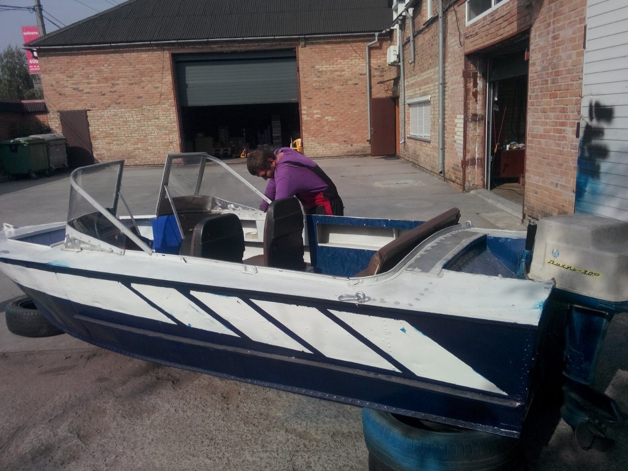

напишу чуток буков из своего нажитого опыта по лодке, об ошибках в часности, сделано все сознательно,желание выйти на воду и почувствовать поведение лодки управляя ею брало верх над всем остальным , впределах разумного конечно же , финансов было не густо (зарплату не выдавали на то время ) в итоге на воду спустились все норм а вот после межсезонья началось:
1) Клепали мы реданы - заклепки брал обычные вытяжные мазал герметиком полиуритановым все что можно и заклепку и отверстие и уголок и изнутри - не помогло , заклепки дали течь после межсезонья , есть вытяжные ГЕРМЕТИЧНЫЕ заклепки которые пригодны для этих целей , итог - лишний головняк и попандос на переклепку 200 заклепок и тубу герметика и день работы
2)Покраска (есть опыт покраски авто разных классов но технология есть и ее применяют зачем то !) смывать всю краску до метала не стали потому как завод есть завод , слои там только накапливались от покрасок а не наоборот ...
заматовали хорошенечко грунтом ВЛ-02 покрывал всю без пробелов , поверх краска (опять же спешка ) технологию хотел нае..ть , но получилась обратка скулы нержавейка -краска облезла (это причина адгезии и пористости краски , нержавейка непроста в покраске а тем более для агресивной среди кородирования. Итог - Перекрас на чистовую (отчет будет )
3)рулевое управление - использовал штатную систему перекинув ее по одному борту (важно точно выставить ролики вынос их и угол ) НЕТ ВОЗМОЖНОСТИ поставить редуктор и 1 тросс (но мы понимаем что при замене мотора рулевое тоже под замену пойдет )
4) ПЛМ- Вихрь 30 с електростартером - сезон отходил без нареканий трезво понимаю что это за апарат , сюрприза ожидать можно в любой момент !)
5) Весла - тут все норм за исключением одного НО - разбитые отверстия в утках под уключины нужно исправить думаю втулочки у токаря выточить бронзовые
Вот такие дела товарищи ... Сейчас понимаю что создал себе лишней работы и финансовых затрат ...

Всем доброго) удалось вчера выбраться к лодке и немного привести в порядок ...
Заменил сливную пробку ( та которая изначально стояла -закисла и открутить ее невозможно было) стезал старые винты крепления, отверстия заклепками заглушил, сливное отверстие напильником увеличил и поставил пластиковую
Также ящик покрасили и реданы покрасили

Ну вот наконец то спустил лодку на воду , мотор завелся , работает но как то не чисто , с выхлопного канала тот что в сапоге водичка плюеться-это нормально? При полном газе по жпс скорость 35 км/час максимум ... Холостой не стабильный , захлох завести трудновато раз 7-9 стартером крутить надо , вообщем ищу человека который может помочь (не за бесплатно разумеется) настроить мой вихрь и заодно показать да рассказать мне что и как ...
Следующий этап - пошив тентов или тента (хоть один надо , а то накрываю лодку как простынями кровать
Ну и фото :
