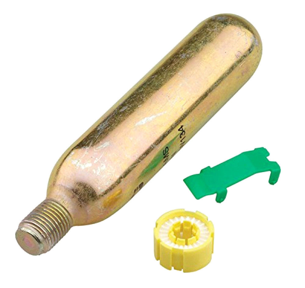

Старий 25.01.2018, 19:59   #25 (permalink)
Аватар для Zhuzhik
Псевдо: Oleksandr
Дописи: 3.041
Сказал(а) спасибо: 1.718
Типово Re: Куплю два спасательных жилета
Я вместе с жилетом купил 5 баллонов.
Но мне не дает покоя мысль, что баллон 1в 1 похож на баллон от пневматического пистолета/винтовки... Есть в любом магазине по теме пневматики...
Нужно проверить гипотезу...
https://prom.ua/Ballonchik-dlya-pnev...-oruzhiya.html
Patriotic (25.01.2018), КТМОВ-- (25.01.2018)

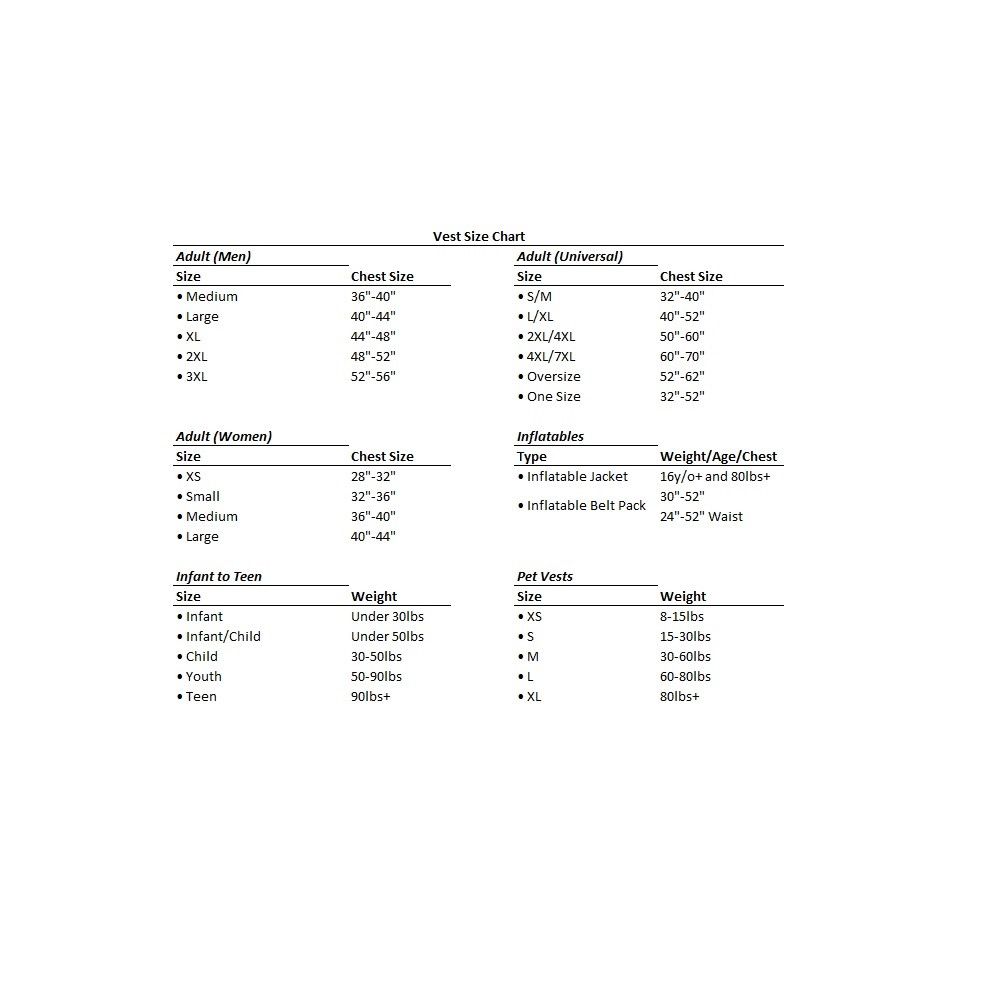

Такие
И таблица по весу

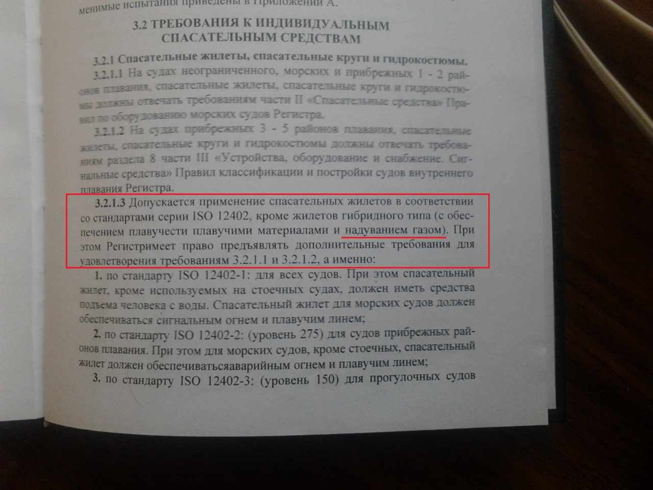

Допис від Zhuzhik Переглянути допис
"с 1 января 2016 г в Украине действуют стандарты ISO для индивидуальных средств спасения. Закон от 26.11.2014. Приказ о внесении изменений от 24.01.2015"...

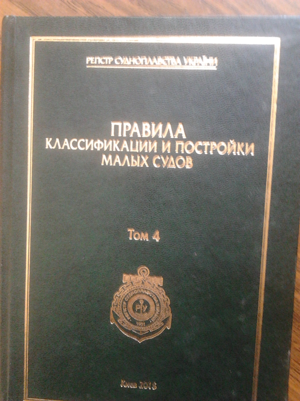

Вот только не надо... Вы можете привести этот приказ или опять: "...одна бабка сказала". В теме человек ищет спасательный жилет и, видимо, он нужен ему такой, чтоб от Регистра или при выходе с базы-стоянки (ведь он из морской зоны) у него не было проблем. А тут советчики "подводят под монастырь". То 30 баксов, то 50, советуют.
Вот первоисточник, так сказать.
