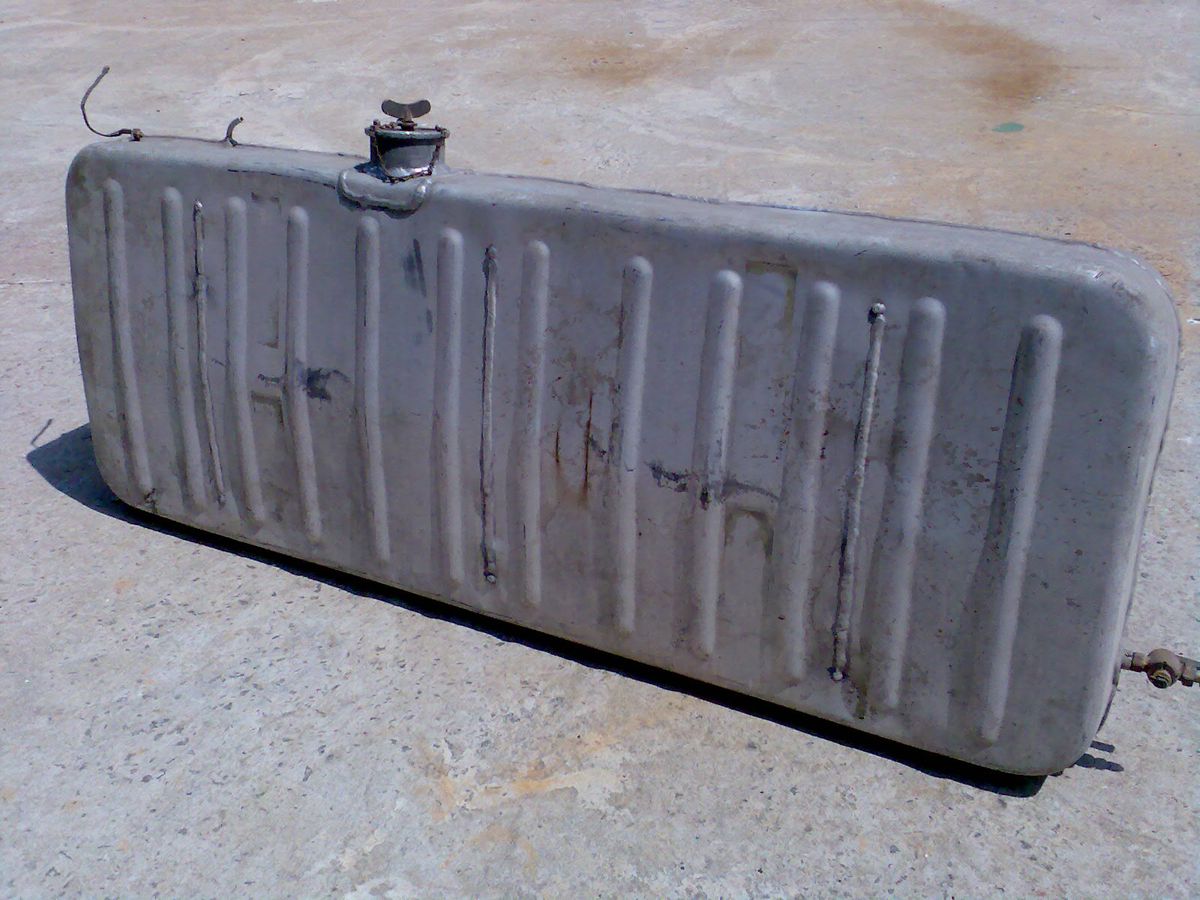

Всем привет.
Ищу/ куплю алюминиевый родной амуровский бак в любом состоянии. Нужен для экспериментов .

Всем привет!
Все очень просто - увеличение запаса горючки на борту. С помощью еще одного бака увеличить объем двух родных. Прикинул- место есть. Все равно будут сварочные работы по бакам для установки датчиков уровня топлива.

А почему бы просто полосу не вварить? Родные амуровские баки редкость, а с полосой эффект тот же будет.

Что то я не понимаю. Порезать третий бак что бы увеличить 2 родных получается, а увеличить баки вваркой полосы не получается. Просветите в подробности проекта.

Всем привет ! Да какой проект Просто для уверенности на борту хочется иметь горючку поболе, чем есть. И не возить канистрочки, типа аварийный запас. Планирую располовинить родные баки и сделать вставки. Перед сваркой внутри вставок вварить кольца с резьбовой частью для крепления датчиков уровня. Место по бортам под обшивкой есть.Да и с моим левым рулем ( пока не планирую переставлять направо), с помощью наполняемости баков буду пока дальше играться/бороться с левым креном. Пробовал, нормально получается. Понятно, что не по феншую...но шо делать.

Зачем ломать бак, если можно сварить вставку любого размера
Так если будет третий, имеющий ту же конфигурацию, тот же металл, ту же толщину - трудностей не вижу.Все же легче, чем полосу вваривать. Сварочный с аргоном есть, руки есть, бака пока нет.

Как по мне наоборот проще полосу вварить. Металл тонкий и внутри грязный. Полосу в нахлест приварить будет проще чем 2 металла встык. Взять те же 1,5 мм. нахлест сантиметра по 2 на сторону и обварить.

1,5 мм встык не сваришь качественно бак. Это не угловой шов. На первой же волне бак даст течь. Я бы меньше чем 3 мм бак не советовал бы варить

Поддержу Олега - не рекомендую такой способ и даже с полосой.Варить старый тонкий люминь под герметичность гемор ещё тот.Ну и не пойму - почему просто не добавить третий бак?

не пойму зачем он вообще нужен при 2х баках есть запас в 100 литров , для 115 мотора это нормальный запас хода
